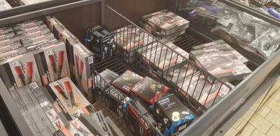

Σαν να πήρε το μάτι μου όπως πέρασα απέξω και πιστόλι θερμής σιλικόνης στα 12 ευρώ.
Στο κατάστημα στην Αγία Μαρίνα έχει σχεδόν από όλα τα εργαλεία, ο ταινιολειαντηρας δεν έχει  απόθεμα, εγώ τσίμπησα ένα πριόνι (έχει άλλα 20 σίγουρα) αλλά και ένα σετ με θερμοκολες (έχει ακόμη κι το πιστόλι σιλικόνης)

Το βρηκα τελικα, πηγα κατα τις 9 και τα ειχαν ξαναγεμισει. Σε αλλο βεβαια πιο κοντα στη δουλεια. Θα το δοκιμασω αυριο που θα φτιαξω 3 σκυλοσπιτα και θα πω εντυπωσεις

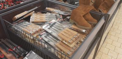

Εγω σημερα πηρα τα σκαρπελα παντως πιο πολυ για χοντροδουλειες αλλα τα περασα μια απο τις διαμαντόπετρες και πανε σφαιρα. Οποτε θα τα προσεχω :hehe:
Αξιζουν σαν αγορα για οποιον ενδιαφέρεται!
οντως δειχνουν καλα (τα πηρα κι εγω) - σιγουρα καλυτερα απο κατι ..καλεμια που ειχα πριν!

Ειναι καλα. Μετα το ακονισμα δε το συζητω γιατι πριν δεν ελεγαν κ πολλα.
Απλα να σκεφτει καποιος οτι οσο πηρα τα τέσσερα κανει ενα μικρο bahco που δουλευω συχνα. Θα ενημερωσω εντος των ημερων κ για την διαρκεια μεχρι να ξαναπερασουν απο τις πέτρες. Οπως κ να εχει ομως αξιζουν.
Αγάπη, τα είχα πάρει τη προηγούμενη φορά που τα είχε βγάλει! '
Πράγματι μετά το ακόνισμα, γίνονται εργαλεία!
Αν θυμάμαι καλά και ο Δάσκαλος (Paul Sellers) είχε κάνει ένα review για ανάλογα σκαρπέλα και τα είχε παινέψει . . . αφού τα ακόνισε πρώτα ! ! ! :)
