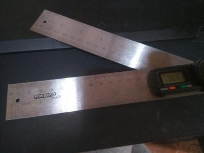

  On 19/2/2017 at 9:55 ΠΜ, το μέλος karmen1983 έγραψε:
Με ιντσες είναι και το δικό μου που το ειχα πάρει πέρυσι. Δε με ενοχλεί καθόλου πάντως όταν το χρησιμοποιώ μιας και για να βρω γωνία το χρειάζομαι τις περισσότερες φορές και όχι για απόσταση. Αν θες ντε και καλα εκατοστά εσωτερικά, μπορείς να φέρεις τη μεριά με τα cm από μέσα γυρνώντας τους χάρακες, πατάς το zero και το έχεις έτσι
ΥΓ αν εχεις την απόδειξη μπορείς να το γυρισεις φυσικά
Expand
Το είδα εχτές μπροστά μου και το πήρα, αλλά δυστυχώς δεν δουλεύει και ας έβαλα καινούργια μπαταρία.
Πρώτη φορά που αγοράζω κάτι απ' τα Lidl και δεν λειτουργεί. Στο αλλάζουν επί τόπου στο κατάστημα;
Αν υπαρχει αποθεμα ναι αλλιως παιρνεις πίσω τα λεφτα. Εννοειται πρεπει να εχεις και την αποδειξη μαζι

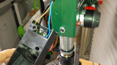

Γεια χαρά παίδες. Για όποιον τον ενδιαφέρει σχετικά με το κολονάτο δράπανο PTBM 500 B2, πίσω από τον πλαστικό πλαίσιο του διακόπτη stop, υπάρχει βίδα ρύθμισης της κολόνας για εξάλειψη του τζόγου. Εγώ δεν το ήξερα το ανακάλυψα τυχαία. Το πλαστικό πλαίσιο αφαιρείται πολύ εύκολα, έχει μόνο 3 βίδες.
  • Agree 2
Η βίδα αυτή πατάει μέσα στο λούκι της κολόνας για να μην περιστρέφεται η κεφαλή του δραπάνου, από ότι βλέπω.
Σφίγγοντάς την παίρνει τον τζόγο της κεφαλής στο εμπρός πίσω, ή και στο δεξιά αριστερά?
Και κάτι ακόμα μιας και το έβαλες μπροστά:
Η άτρακτος τος δραπάνου -εκεί που κουμπώνει το τσοκ- έχει τζόγους?
Έγινε επεξεργασία από Seafalco
  On 11/9/2017 at 10:34 ΠΜ, το μέλος Seafalco έγραψε:
Expand
Κοίτα, πολλά πολλά δεν ξέρω από κολονάτα δράπανα.... Αυτό το πήρα πιο πολύ για να "παίξω":D μιας και η τιμή του ήταν αρκετά δελεαστική (70 ευρώ). Η άτρακτος (έμβολο το λέω εγώ μιας που δεν ξέρω ορολογία), έχει τζόγο της τάξης έως και 1 χιλιοστού ανάλογα με το πόσο κατεβασμένη είναι. Γιαυτό το λόγο πειραματίστηκα με την συγκεκριμένη βιδούλα. Δεν ξέρω αν η κανονική της χρήση είναι όντως για να κεντράρει την άτρακτο για να μην κάνει βόλτες δεξιά-αριστερά, απλά είδα ότι αν την σφίξεις ο τζόγος φεύγει. (Μένει λίγο τζόγος βέβαια όταν είναι τέρμα κατεβασμένο-γιαυτό προτιμάω να φέρνω πολύ κοντά τον πάγκο στο τρυπάνι και να κάνω όσο το δυνατόν μικρότερη κίνηση για να μην έχω τζόγο). Βέβαια η αίσθηση όσο σφίγγεις την εν λόγω βίδα είναι σαφώς χειρότερη γιατί το νιώθεις να έχει αντίσταση όταν το κατεβάζεις, αλλά προτιμώ αυτό και να έχω ακρίβεια στο τρύπημα, παρά μια πιο smooth αίσθηση όταν κατεβαίνει η άτρακτος αλλά το τρυπάνι να κάνει την τρύπα μισό χιλιοστό πιο δίπλα από εκεί που θέλεις. Ελπίζω να βοήθησα....:)
Αν κάνεις ένα καλό "βαθούλωμα" με πόντα  στο κομμάτι που θες να τρυπήσεις και είσαι προσεκτικός όταν το τρυπάνι ακουμπήσει εκεί στο ξεκίνημα της τρύπας ...δεν πρόκειται να ¨φύγει" η τρύπα όσο τζόγο και να έχει ο άξονας.
Τι γνώμη έχεις εσύ Στέλιο επί αυτού ???
  On 11/9/2017 at 3:23 ΜΜ, το μέλος osa έγραψε:
Expand
Συμφωνώ, αλλά δεν είναι πάντα εύκολο να γίνει βαθούλωμα με πόντα.....Anyway....εγώ προς το παρόν είμαι ευχαριστημένος με τις δυνατότητες του συγκεκριμένου εργαλείου....Πιστεύω δλδ ότι με τα διπλάσια χρήματα δεν παίρνεις κάτι ουσιαστικά καλύτερο, παρά μόνο σε στιβαρότητα ίσως. Για αργότερα εννοείται πως θα δαπανήσω κάποιο αξιόλογο ποσό για να πάρω κάτι καλό.
