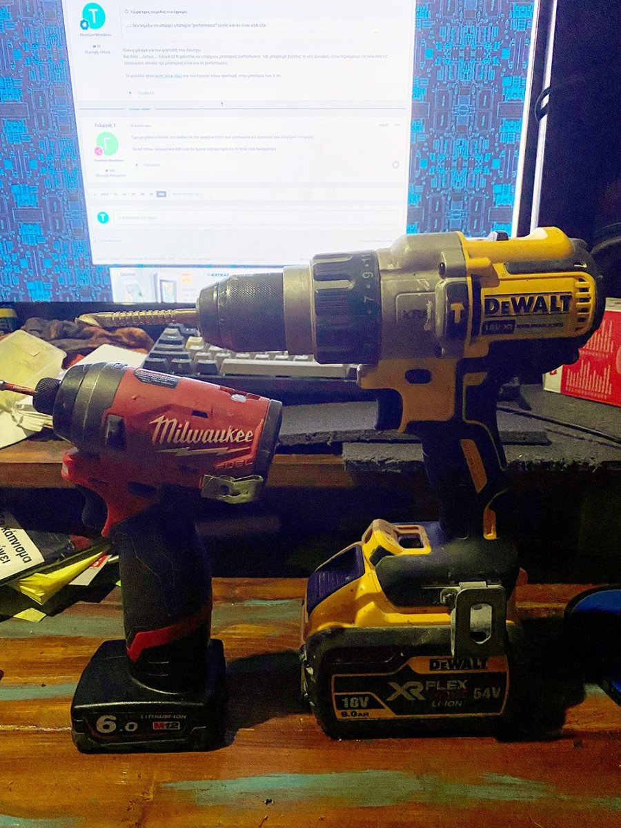

Όχι, διότι εφάρμοσα το άλλο : ...... πάρε όσο παραπάνω γίνεται - και άμα δεν τραβάει, τότε ψάξε το .......
Τι εννοώ :
Πως να ψάξεις, ειδικά για το 2ο, όταν δεν λέει να σε αφήσει ;
χε χε χε χε
Βέβαια με τα Parkside, καλό θα είναι να ψάχναμε σιγά - σιγά, τι μας δίνουν...
