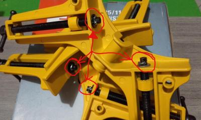

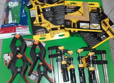

τελευταίες αγορές που έκανα λίγοι σφιγκτήρες (περισσότερο με ενδιέφεραν οι γωνιακοί σφιγκτήρες της stanley) και
βάση για γωνιακό τροχό της einhell .
20170317_134602.thumb.jpg.c9a3c3c7961c05b0ecc9489c558e2eec.jpg 20170319_091846.thumb.jpg.76dd5f465ba6c0f1ca418d9e589bf2e2.jpg

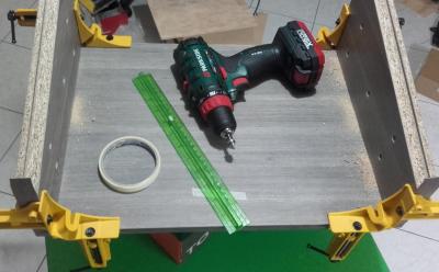

Μιας και ήθελα να τα χρησιμοποιήσω προτού τα ανεβάσω, πάμε να δούμε τη συνάντησα.
Όσον αφορά τους γωνιακούς σφιγκτήρες στα χαρακτηριστικά τους αναφέρει για ελαφριές εργασίες, εδώ δεν ξέρω αν αναφερόταν για
ελαφρύ σφίξιμο :hehe:, τέλος πάντων καθώς τους χρησιμοποίησα και πήγα να σφίξω λίγο παραπάνω άρχιζαν να πετάγονται στον αέρα οι ροδέλες ασφαλείας που έχουν στο τέλος :tomato:.
Λύση: άνοιγμα τρύπας και πέρασμα πυρού ασφαλείας (από πριτσίνι),  ήταν τόσο δύσκολο ο κατασκευαστής να το κάνει/σκεφτεί???
Φαίνεται στην παρακάτω φωτογραφεία με το κόκκινο κύκλο
κατά τ'άλλα για την δουλειά που τους ήθελα αν εξαιρέσουμε τις ιπτάμενες ροδέλες έκαναν αυτό που έπρεπε να κάνουν

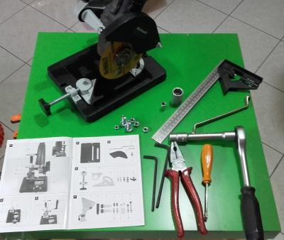

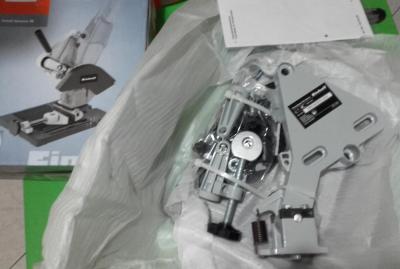

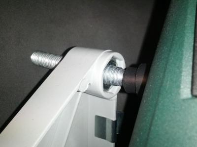

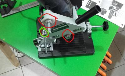

Πάμε τώρα και στην βάση του τροχού (είχα διαβάσει αρνητικά σχόλια για τις οδηγίες) ότι πληρώνεις παίρνεις.
Για να την συναρμολογήσεις πρέπει να έχεις μαντικές ικανότητες μιας και από οδηγίες δεν υπάρχουν, οπότε πας στην μαντεψιά.
20170319_091846.thumb.jpg.76dd5f465ba6c0f1ca418d9e589bf2e2.jpg 20170319_093954.thumb.jpg.57e3e7f8ddbcc787666fe54dc245cc11.jpg
συναρμολογημένη με τις οδηγίες (που δεν έχει) ότι μπορείτε να καταλάβετε από την φωτογραφία του φυλαδίου,

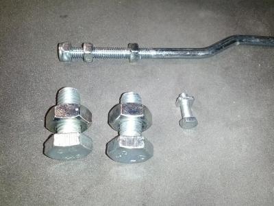

κάποιες ροδέλες που χρειάστηκε να βάλω με τον κόκκινο κύκλο και στον πράσινο άλλη βίδα μιας και αυτή που ειχε με λίγο
σφίξιμο παραπάνω βγήκε off. Εργαλεία που χρειάστηκαν και κάτι περισσεύματα από βίδες και παξιμάδια
58ce9979dec73_20170319_142440b.thumb.jpg.c3d712e456d7667db6fa59ef76e5b459.jpg 20170319_142344.thumb.jpg.48f2484c8e6775c6d5fa364d333575b4.jpg

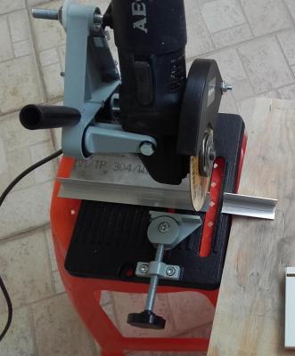

κι εδώ σε χρήση μετά από ευθυγράμμιση
όταν  καταφέρεις να την στήσεις όλα είναι εντάξει αλλά απαράδεκτο να μην έχει οδηγίες και το καλύτερο το άφησα για το τέλος,
το κάλυμμα που έχει για προστασία είναι από πλαστικό :wall: , χρησιμοποιήστε αν έχετε  το κάλλυμα του τροχού σας!!
Αγοράστε κάποια άλλη βάση άλλης εταιρείας μακριά κι αγαπημένα. Αυτά

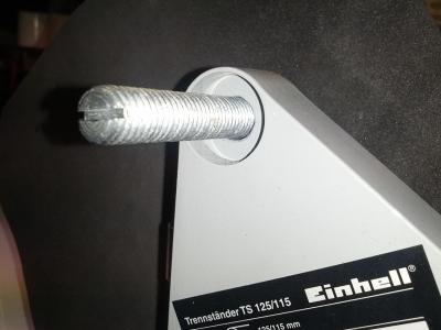

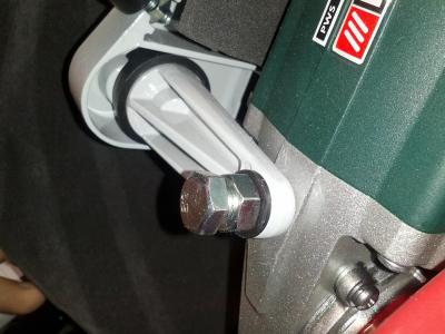

Στην βάση του γωνιακού έχεις κάνει κάποια  λάθη, θα προσπαθήσω αργότερα να βάλω φωτογραφίες.
Όντως οι οδηγίες είναι ...... αλλά με λίγο ψάξιμο στο youtube βρίσκεις οδηγίες μονταρίσματος όχι πάντα σαν EinHELL αλλά με διάφορα άλλα ονόματα.
Λοιπόν,  στις δυο ρυθμιστικές βίδες με τα λαστιχένια πέλματα το παξιμάδι πρέπει να μπει στην εσωτερική πλευρά εκεί που έχει φωλιά.
Δεν θέλει τίποτα άλλο πχ ροδέλες, είναι για φέρουν το δεξιά αριστερά και πρώτα ρυθμίζεις την κάτω (βιδώνεις) και μετά λασκάρεις την πάνω.
Τώρα οι δυο βίδες που στηρίζουν τον τροχό είναι βίδα κόντρα παξιμάδι, επίσης σε εμένα τουλάχιστον,  τα δυο μπράτσα με βόλευε να τα βάλω με τα νεύρα προς τα έξω (η κωνικότητα των νεύρων έβρισκε στο σώμα του τροχού) εξαρτάται μάλλον από τον τροχό.
Δεν έβαλα τον προφυλακτήρα και αυτά που περίσσεψαν είναι τα του προφυλακτήρα συν δυο βίδες Μ10 με τα παξιμάδια τους.
Αυτές είναι εναλλακτικές σε περίπτωση που ο τροχός έχει Μ10 σπειρώματα.
Σαν πολλές δεν σου περίσσεψαν?
Μάλλον βλέπω τον τροχό να πηγαίνει για μονιμοποίηση ,σιγά μην κάθομαι να τον γωνιάζω κάθε φορά.
