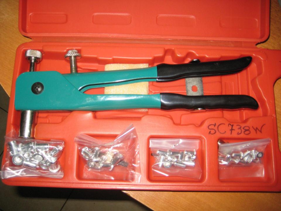

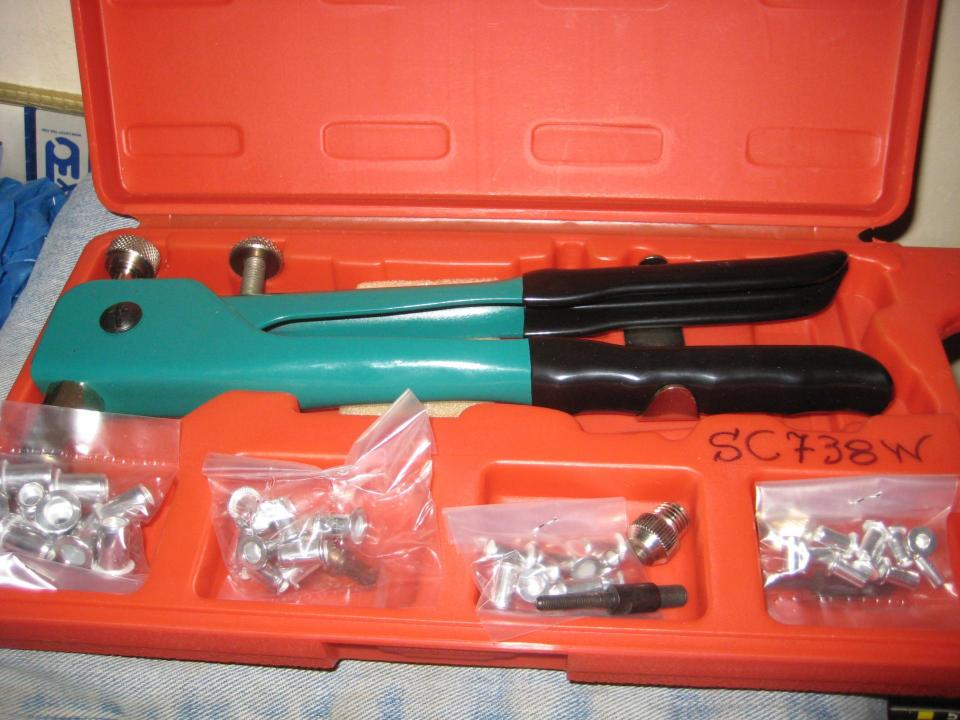

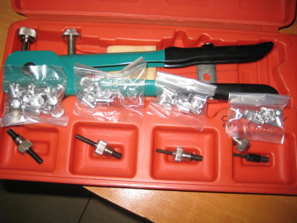

  On 4/12/2018 at 5:07 ΜΜ, το μέλος Stelios13 έγραψε:
SCRAP....απ τη γνωστη μαντρα!
παλιο για να εκπαιδευεται στο λυσε δεσε ο μικρος......
για μετατροπη...για ενα νεο σχεδιο που εχω φανταστει.....
Κ το τυχερο της ημερας....
Μολις το χαν πεταξει στην κορφη του σωρου!!!!!!!!!!!!!!!:)
IMG_3832.thumb.JPG.ec0258dd65dbc4f27ce440a867bd3cdd.JPGIMG_3833.thumb.JPG.aefc3e897a9a804444b4c2ab56d98838.JPGIMG_3834.thumb.JPG.3af1565427d7da61d0330dc67d041acf.JPGIMG_3835.thumb.JPG.a319994ab7cf9b1ce4e7136b5fc5ba22.JPG
ΝΟ ΝΑΜΕ , ΑΛΛΑ ΠΑΝΧΡΗΣΙΜΟ Κ ΠΑΝΑΚΡΙΒΟ ΕΡΓΑΛΕΙΑΚΙ!
Για πριτσινια με σπειρωμα, λυνει πολλα προβληματα οταν χρειαστει...
Παρακαλω τους συναδελφους εδω , γνωστες της τεχνολογιας:), να βαλουν ενα βιντεο για να καταλαβουν κ αυτοι που δεν ξερουν πως δουλευει κ τι κανει...
Ευχαριστω προκαταβολικα....
Μου τον επιασε κανονικα απο θεμα τιμης...μ εγδαρε θα λεγα...ενα 10αρικο ολα!:p
Expand
Μιλα τωρα! Που ειναι αυτη η μαντρα να παω και γω! ?
  • Haha 2
Εγώ έχω ένα εργαλείο της FAR, αλλά όπως λες Στέλιο . . . δεν είναι καθόλου φτηνό!
Όπως και να έχει μπορείς να κάνεις πολύ ωραία τη δουλειά σου και με πιο "απλά" μέσα με μια βίδα και ένα παξιμάδι.
Αλλά επειδή έχω δει αρκετές περιπτώσεις που αυτό που λένε να κάνεις είναι λάθος, σχεδιάσα  ένα πιο "pro" DIY  σύστημα εγκατάστασης πριτσινιού με σπειρωμα, ή Rivet Nut (Rivnut) που λένε στα δικά μας τα ψηλά χωρία ! ! !  :p
Η διαφορά του από πολλά άλλα είναι ότι το σφίξιμο του rivnut γίνεται χωρίς να περιστρέφεται η βίδα μέσα σε αυτό (όπως ακριβώς γίνεται και στα κανονικά συστήματα σύσφιξης) .
Έτσι το σπείρωμα δεν ταλαιπωρείται από τριβές την ώρα της σύσφιξης και δεν κινδυνεύει τόσο να "κλωτσήσει" σε ένα αδέξιο υπερβολικό σφίξιμο.
Το αξονικό ρουλεμάν δεν είναι απαραίτητο (μπορείς να βάλεις μια δυο ροδέλες παραπάνω και λίγο γρασάκι ανάμεσά τους και να κάνεις τη δουλειά σου μια χαρά, αλλά αν υπάρχει κρατάει τα πάντα πιο καθαρά και είναι και πιο "μούρη" ! ! !  :p

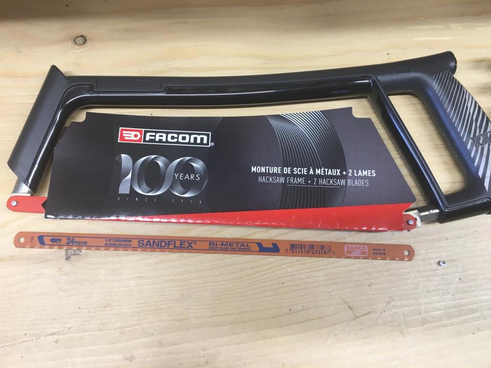

  On 3/10/2018 at 3:15 ΜΜ, το μέλος kavouras5 έγραψε:
To γνωστό επετειακό μεταλλοπρίονο, με μια εξτρά ανταλλακτική λάμα (αν και δίνει απο τη μάνα του δύο):
Expand
  On 10/3/2018 at 6:15 PM, kavouras5 said:
Expand
Παιδιά συγνώμη για το off topic, στο επετειακό της facom σιδηροπρίονο που πήρα, ποιά είναι η σωστή τάνυση? Διάβασα οτι δέχεται μέχρι 80 κιλά, τα οποία φαντάζομαι δεν είναι πολλά, αφού υπάρχουν σιδηροπρίονα που δέχονται μέχρι 125 κτλ... Πώς καταλαβαίνω οτι έχω βιδώσει σωστά και δεν είναι χαλαρά, αλλα και επίσης δεν θα σπάσει η λάμα?
@kavouras5  Το  πόση τάνυση δέχεται, έχει να κάνει με το σκελετό του και το σύστημα σύσφιξης που χρησιμοποιεί.
Αφού δεν είναι με σύστημα μοχλών δεν μπορεί να πάει πολύ ψηλά, αλλά δεν  έχει και πολύ σημασία καθώς και τα 80 κιλά μια χαρά τάνυση είναι!
Να σπάσει η λάμα (μιλάω για σωστή λάμα) από την τάνυση ενός πριονιού, δεν παίζει!
Και ιδιαίτερα από ένα πριόνι με χαμηλότερη τάνυση.
Όταν η λάμα είναι καλά τανυσμένη δεν υποχωρεί παρά ελάχιστα όταν την πιέζεις εγκάρσια και στο κέντρο της (μερικά χιλιοστά !)
Και μπορείς πιάνοντας τη λάμα από το κέντρο να φέρεις αυτή και το σκελετό στο ίδιο οριζόντιο επίπεδο χωρίς η λάμα  να έχει "αισθητή" συστροφή.
  On 5/12/2018 at 10:37 ΠΜ, το μέλος Seafalco έγραψε:
Expand
Ευχαριστώ πολύ για την άμεση απάντηση!
Στο τελευταίο που αναφέρεις, αν καταλαβαίνω σωστά πιάνω τη λάμα απο το κέντρο της (το σιδηροπρίονο ξαπλωμένο στο τραπέζι) και σηκώνω σε όρθια(κάθετη) θέση όλο το σιδηροπρίονο. Και η λάμα δεν πρέπει να έχει αισθητή συστροφή; Σωστά το κατάλαβα;
  On 5/12/2018 at 11:01 ΠΜ, το μέλος kavouras5 έγραψε:
Σωστά το κατάλαβα;
Expand
Ακριβώς :)
  :hehe:
Όχι!
Το πιάνεις όπως είπες αλλά το σηκώνεις ΄έτσι ώστε να μείνει παράλληλο με το τραπέζι .
Για να το πετύχεις αυτό η λάμα αναγκαστικά συστρέφεται λίγο .
Έγινε επεξεργασία από Seafalco
  On 5/12/2018 at 12:01 ΜΜ, το μέλος Seafalco έγραψε:
Ακριβώς :)
  :hehe:
Όχι!
Expand
Τώρα κατάλαβα....Πολύ καλή πατέντα, θα το δοκιμάσω! Σε ευχαριστώ πάρα πολύ.....

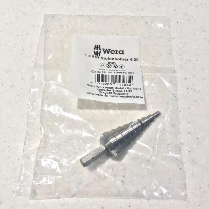

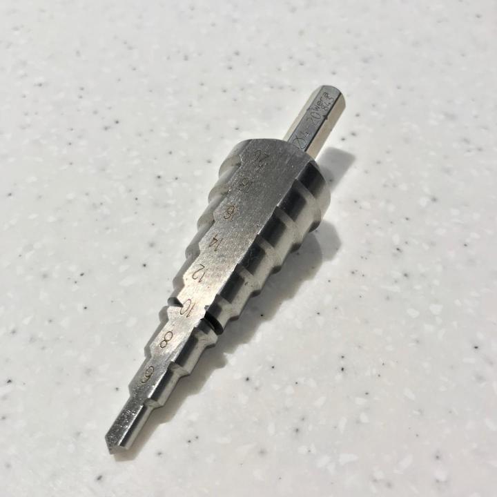

Step drill της Wera. Με ø 4-20mm.
IMG_4934.thumb.jpeg.e062e5d4f37c0e3c81ba499d27acdae1.jpegIMG_4929.thumb.jpeg.3bb8b3337ffa2629a7d66e9e77767eaf.jpeg
Δεν το δοκίμασα ακόμα αλλά έχω ξενερώσει λίγο. 34£ και δεν έχει ένα πλαστικό κουτάκι για συσκευασία,πρώτον.
Δεύτερον... made in China! Αγοράζοντας από μια τέτοια εταιρία περιμένεις και την ανάλογη ποιότητα,όχι ότι δεν την έχει,μια χαρά δείχνει και σίγουρα έχει περάσει τον απαραίτητο ποιοτικό έλεγχο,αλλά από την άλλη βλέπεις το made in China και όσο να'ναι σε χαλάει. ?
