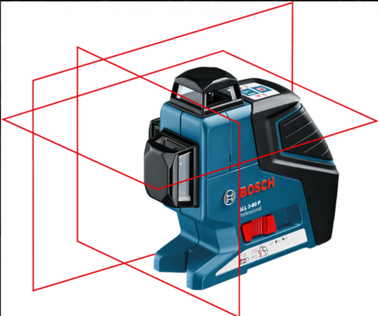

Μηνα το ζυγι γιατι αυτο ουσιαστικα ειναι τα δυο σημεια πανω κατω σε διευκολύνει οποτε θες ενα σημειο στο πατωμα να παει κατακορυφα στην οροφη.
Ειτε γιατι θες να στησεις ενα χωρισμα, ειτε γιατι θες κανα κρεμαστο πανω απο παγκο κουζινας σε συγκεκριμενη συμμετρια δεξια αριστερα της νησιδας ή του πασου/παγκου ειτε χιλια δυο που θελουν ενα ζυγι για να γινουν :)
Έχω πάρει εδώ και κάποια χρόνια το GLL 380 P. Μεικτά , σημείων και γραμμών, δεν υπήρχαν τότε αλλά μου έκανε κλικ το συγκεκριμένο.
Προβάλει τρεις γραμμές, δυο κατακόρυφες υπό γωνία 90 μοιρών και μια οριζόντια αλλά σε 360 μοίρες και τις τρείς οπότε καλύπτει οποιαδήποτε ανάγκη.
Η εμβέλεια του είναι 20 μέτρα ακτίνα ή 40 μέτρα διάμετρο και στους τρεις άξονες χωρίς ανιχνευτή και 40/80 με ανιχνευτή.
