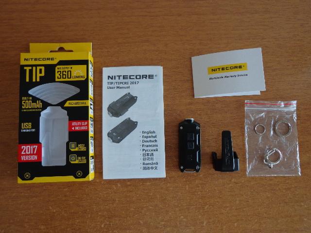

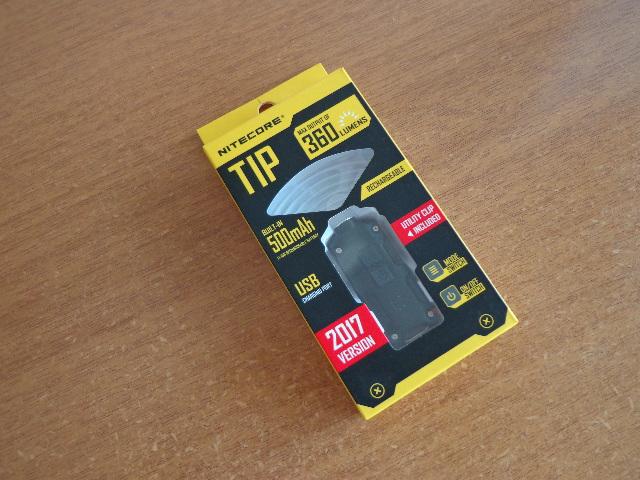

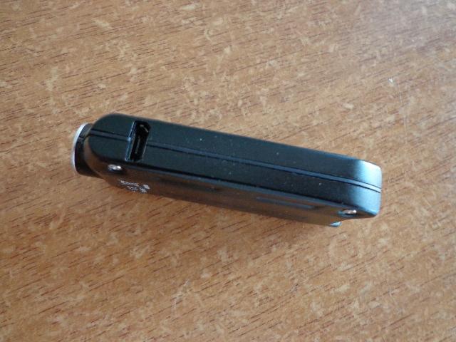

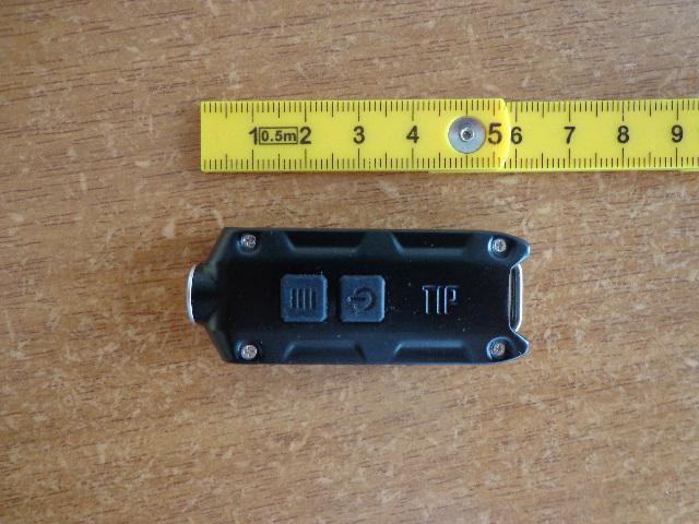

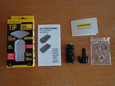

Παρέλαβα πριν 2 μέρες...
NITECORE TIP 2017
Πολύ μικρός........................ πολύ φωτεινός
60.8 x 24.5 x 13.8 mm ....... 1 - 35 - 150 - 360 lumen
Ολα τα χαρακτηριστικά του και άψογες φωτογραφίες
Στα Αγγλικά ...... http://flashlight.nitecore.com/ILLUMINATION/T/TIP2017/
Στα Ελληνικά .... https://www.nitecore.gr/index.php?MDL=pages&Branch=N_N0000000002_N0000002988_N0000002989_N0000003000_P0000012312
Τιμή επίσημη στην Ελλάδα 36.90

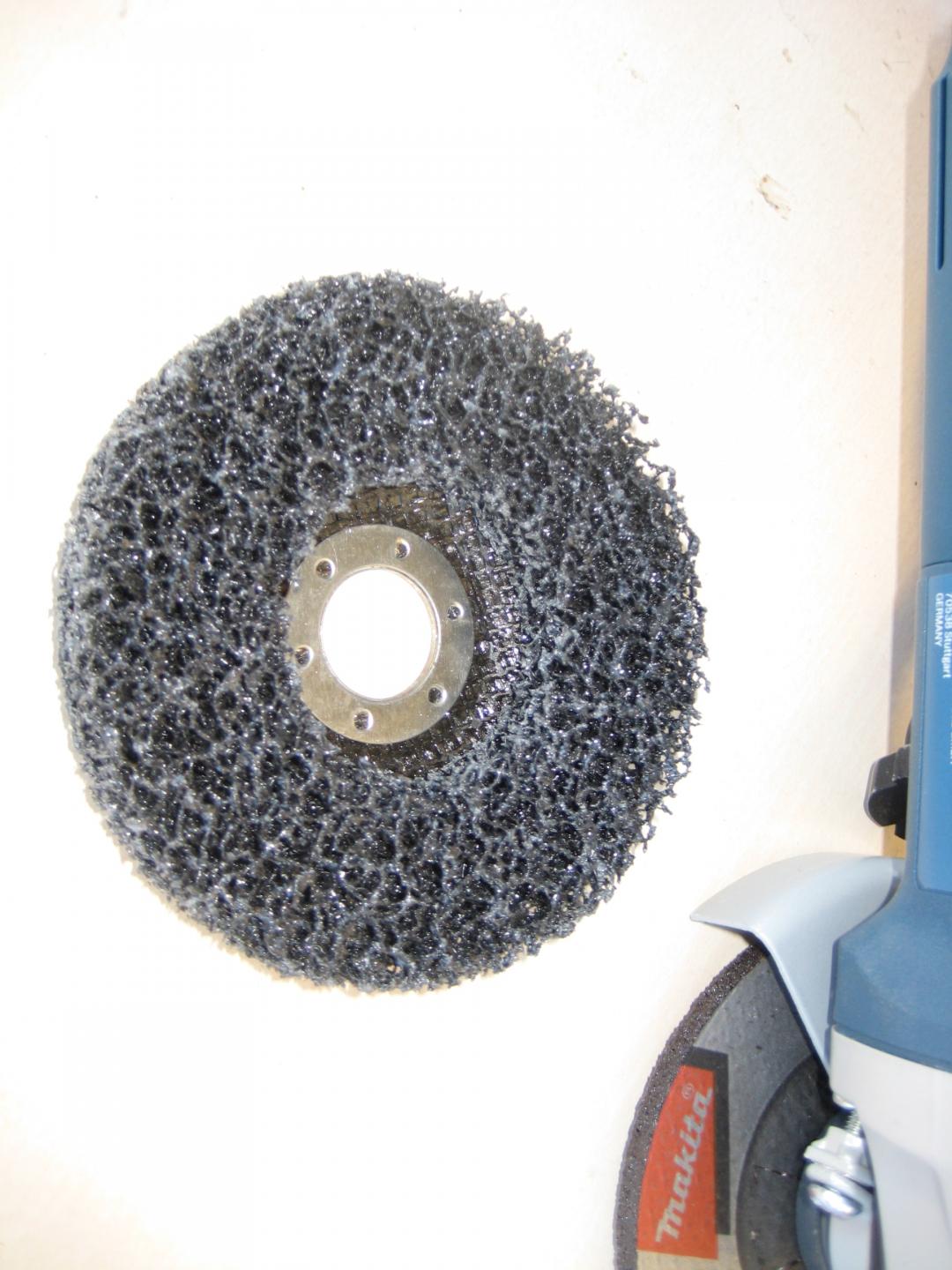

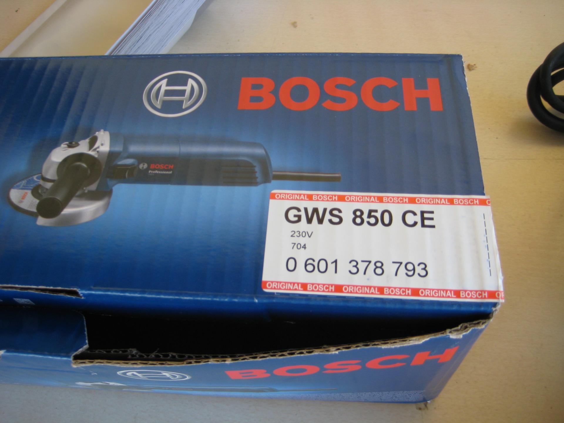

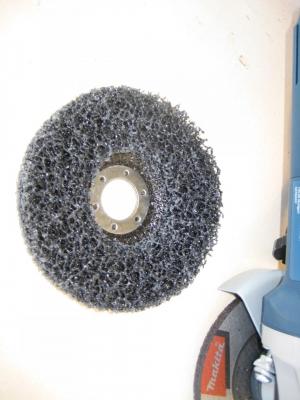

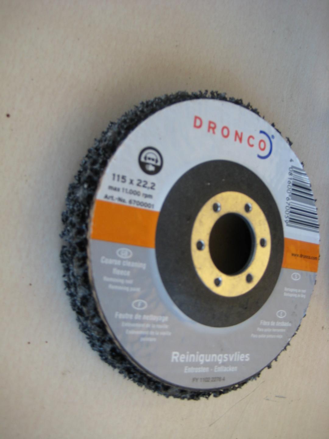

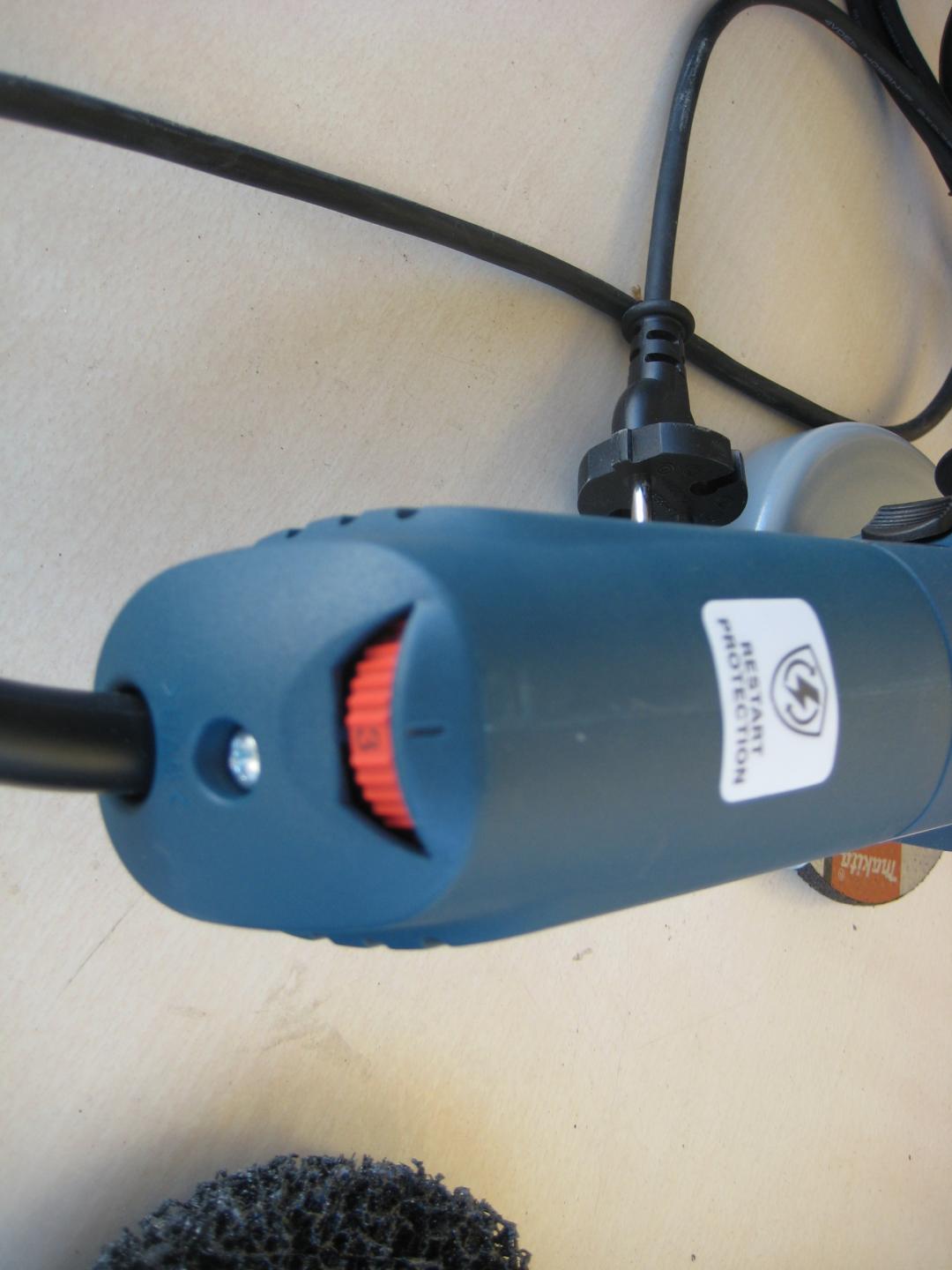

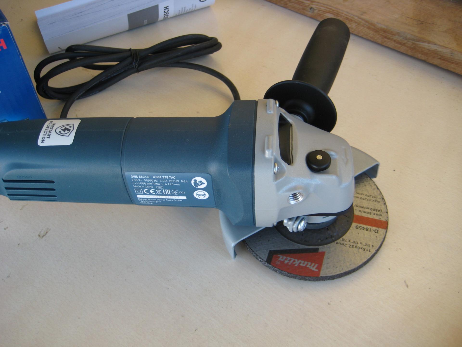

Ο γνωστος ρυθμιζομενος τροχος απ τα e-shop στα 75ευρω,δοκιμαστηκε λιγο σε τριψιμο μεταλλου,πρωτες εντυπωσεις θετικες:)
IMG_1416.thumb.JPG.76cd61c2d55e5266b84a1ff8846950b7.JPGIMG_1417.thumb.JPG.6ed74aaa09946eba5e6fbde2b837081b.JPGIMG_1418.thumb.JPG.3d3942a0d4464dcd3602f580f4ee3472.JPG
Θελω να τον δοκιμασω με το συγκεκριμενο δισκο σε παλια μαρμαρινη σκαλα  που ειναι αρκετα χρονοβορα δουλεια για να δω τις αντοχες του
IMG_1419.thumb.JPG.f8e0bc5787b34967e163d15410afbd52.JPGIMG_1420.thumb.JPG.d172c753f0094537e4c60e0ec4f562e3.JPG
Επισης θα δοκιμασω επεκταση εγγυησης στη bosch ,στα 3 ετη να δω αν θα περασει!!!!!!!!!!!!!!!

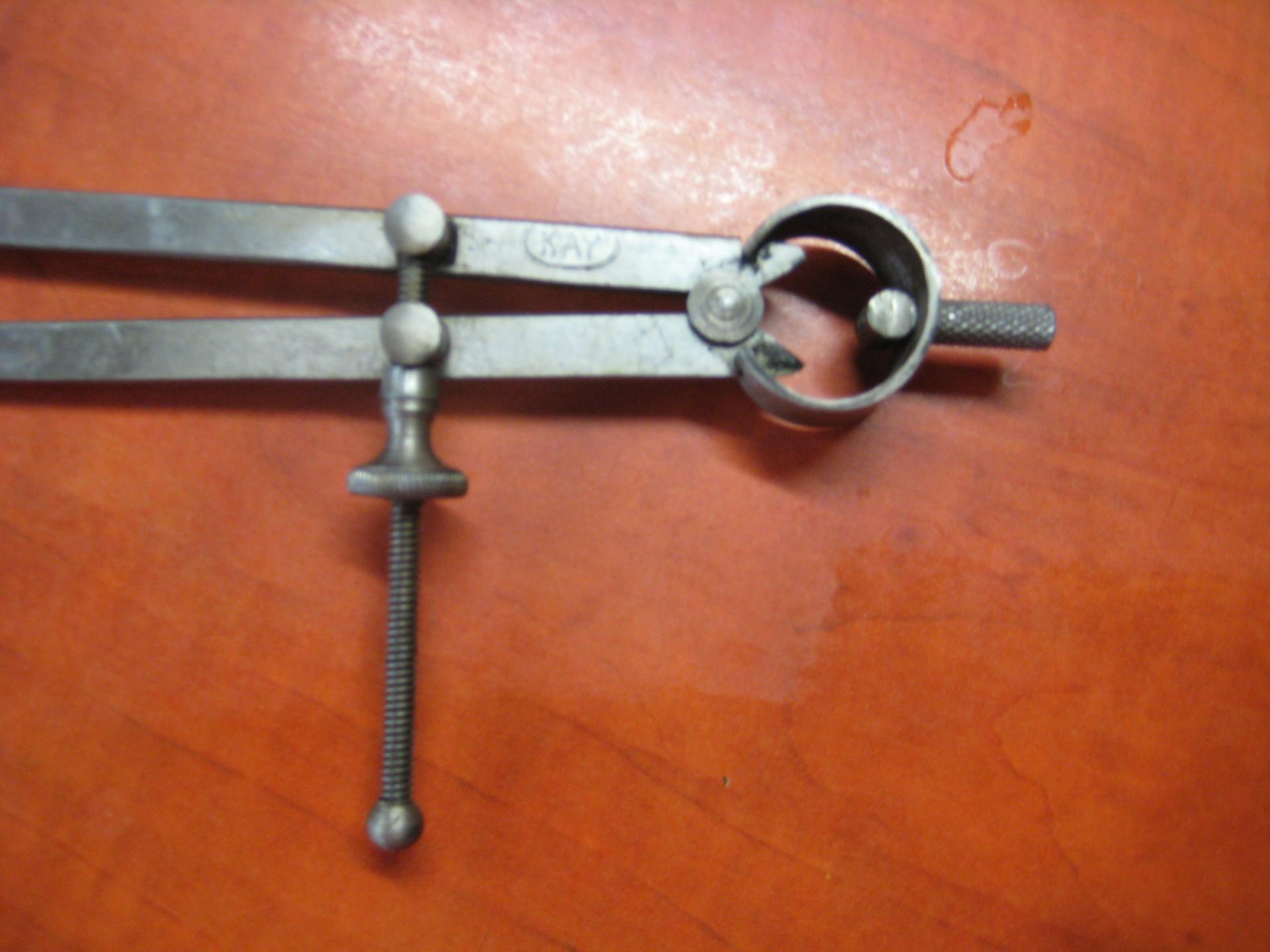

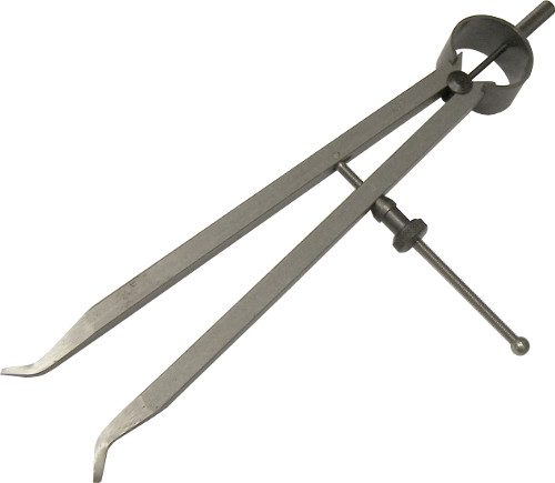

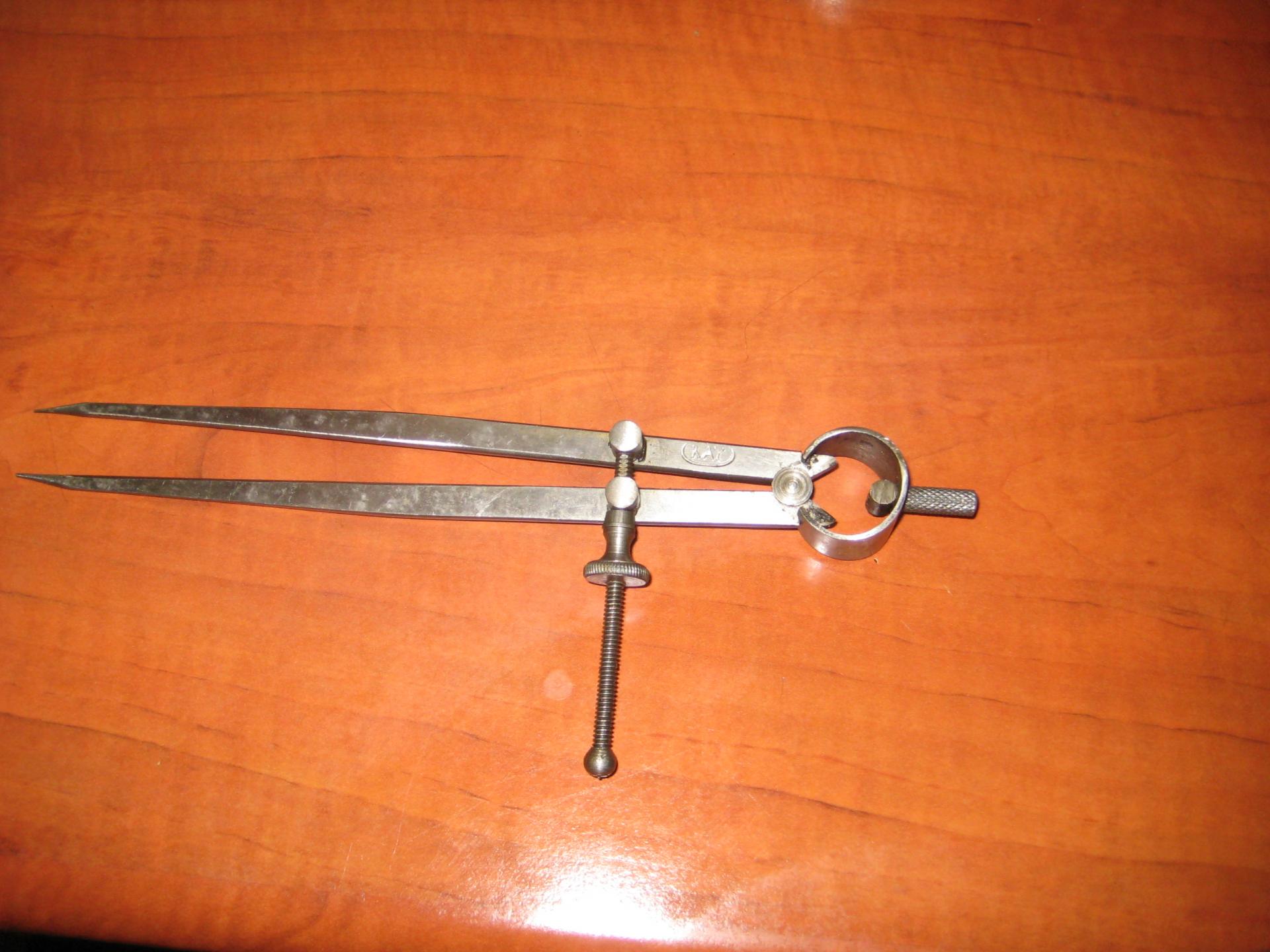

 Ενα εργαλειο που χρειαζομαστε ποιο συχνα απ οσο φανταζομαστε...
IMG_1469.thumb.JPG.4109b513f944f5dd2bc10af0deba23b2.JPGIMG_1471.thumb.JPG.2b3c4401aecc7be511472040787e9fb2.JPG
Πολλες φορες παλευα με σχολικους διαβητες του γιου,οταν χρειαστηκε αλλα για μικροδουλειες, ο συγκεκριμενος ειναι 25 cm μηκος κ σε πληρες ανοιγμα η αποσταση στις ακμες ειναι 23 cm...Μπορεις να σημαδεψεις κυκλους σε πολλα υλικα ,να μεταφερεις αποστασεις με ακριβεια κ ισως πολλα ακομα που καποιος ποιο ειδικος μπορει να μας πει:).
 Υπηρχαν σε διαφορα μεγεθη κ με διαφορετικες κλισεις στις μυτες,που δεν ξερω πως κ που χρειαζονται,ο συγκεκριμενος στα 12 ευρω απ τον Κολλερη στον Πειραια....
  • Like 3
Καλορίζικος Στέλιο
Η διαφορά στα πόδια αν ειναι προς τα μέσα ή προς τα έξω έχει να κάνει με το τι θες να μετρήσεις
Τα κουμπάσα με τα πόδια προς τα έξω βοηθάνε στο να πάρεις αποστάσεις πχ στο εσωτερικό μιας σωλήνας και μοιάζουν σαν αυτό
Το κουμπάσο με τα πόδια προς τα μέσα κάνει το ανάποδο. Μετράει πχ την εξωτερική διαμετρο μιας σωλήνας και μοιαζει με αυτό
Ετσι λοιπόν έχουν και τις ονομασίες κουμπάσο εσωτερικό και κουμπάσο εξωτερικό.
Βοηθάνε πολύ σε όσους δουλεύουν ξυλότορνους και γενικά σε ότι εργασία θες να πετύχεις μία συγκεκριμένη απόσταση ή διάμετρο τεσπα.
Κλειδώνουν στο επιθυμητό σημείο και βάζοντάς τα στο αντικείμενο βλέπεις αν θες να το "πάρεις" και άλλο ή όχι.
Αυτό πολύ επιγραμματικά για τα 2 κουμπάσα που ανέφερες ότι είδες

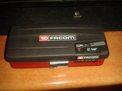

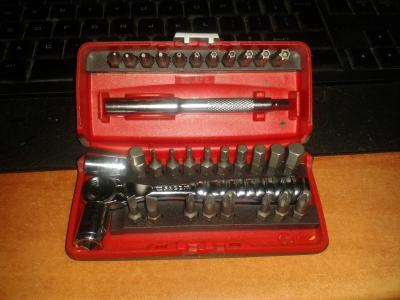

Μια μικρουλα συλλογη για το σπιτι-pc
Φοβερη αισθηση στο χερι η καστανια,φοβερη ποιοτητα κατασκευης
οπως επισης φοβερη και η τιμη της :p
Tα 2 εξτρα καρυδακια ειναι επισης facom .
  • Wow 1
Μεγειές και καλοδούλευτα τα εργαλεία παίδες! :)
Μπιμπελό τα Facom ! :T:

Μηπως σε βολευε καλυτερα η ιδια συλλογη με τη σπαστη καστανιτσα????Λογω μεγαλυτερης ευελιξιας σε υπολογιστες λεω.

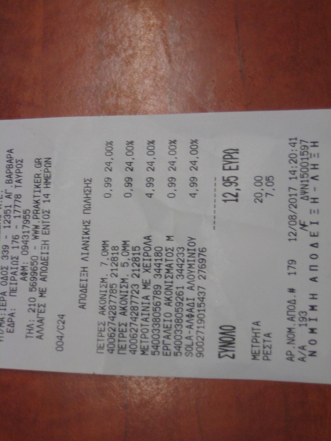

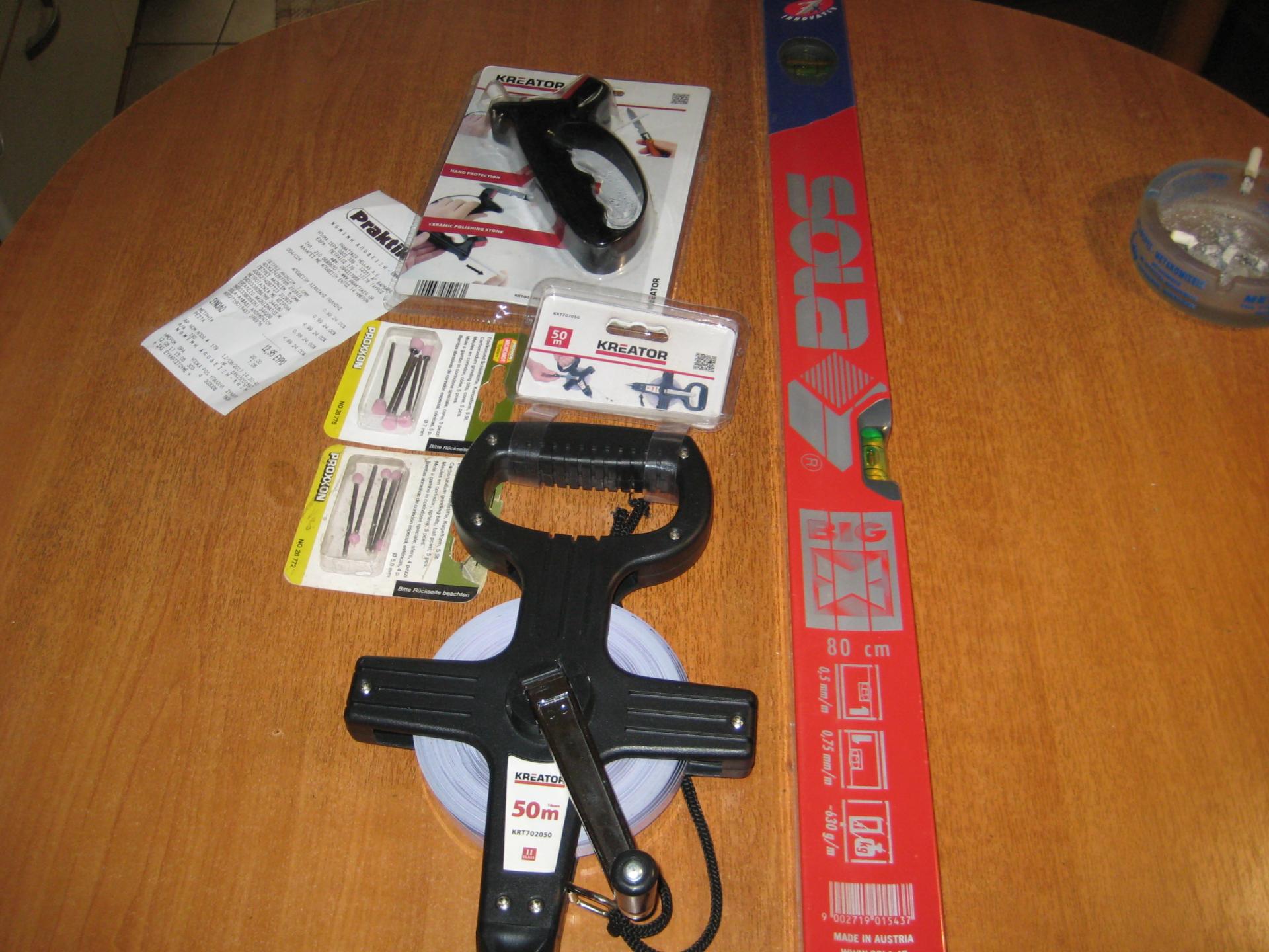

Πεφτουν κι αλλο οι τιμες στα στοκ...τ αλφαδια 5!!!!!!!!!!!! + μετροταινια 50m,τροχιστικο ,κ εξαρτηματακια προξον.
IMG_1739.thumb.JPG.db2700b9ed7e6ff055fd758766f2b78e.JPGIMG_1741.thumb.JPG.45b216f0c7f6f2cde169e9d8a3f2473b.JPG
Εκανα μια δοκιμη σε 5-6 sola,ολα οκ ,κανενα δεν εχανε!

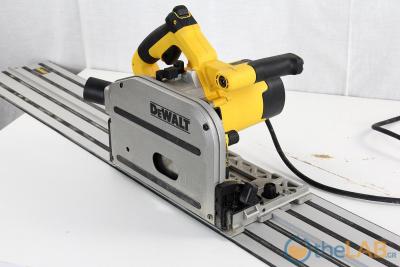

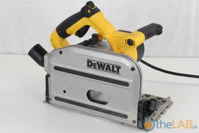

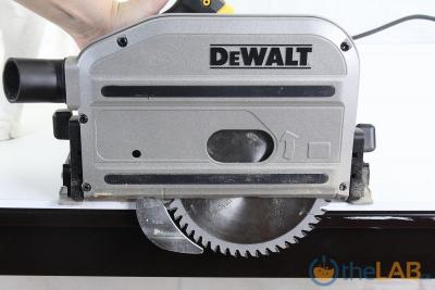

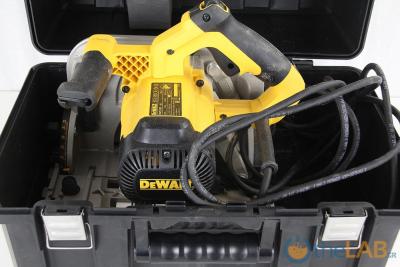

Μιας και παρέλαβα κάποια πράγματα από μία μεγάλη παραγγελία ας δούμε το πρώτο από αυτά.
Αρχικά να ζητήσω συγνώμη που είναι μέσα στη σκόνη το εργαλείο αλλά έπρεπε πρώτα να βγει μία βιαστική δουλειά και μετά να δείτε φωτογραφίες. Και μέσα σε όλα τα τρεχάματα δεν εχω χρόνο να πιάσω μωρομάντηλα, αλλά ούτε έχει και νόημα μιας και αύριο θα γίνει χειρότερα :p
Ο λόγος για το βυθιζόμενο δισκοπρίονο ρεύματος της Dewalt το DWS520KR
https://www.skroutz.gr/s/317660/Dewalt-DWS520KR.html
να πω ότι έρχεται μαζί με μία ράγα 1.5μέτρου για την οποία θα γράψω κάποια λόγια αργότερα.

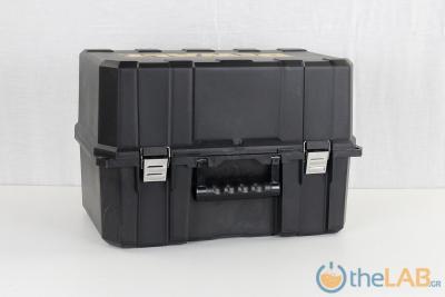

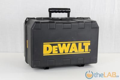

Το εργαλείο είναι σε σκληρή πλαστική θήκη μέσα και έχει και επιπλέον χώρο δεξιά αριστερά για να εχετε κάποια μικροπράγματα
dewalt_dws520_dws520qs_dws520kr_tracksaw_circularsaw_kit_rail_diskopriono_ragas_image002.jpgdewalt_dws520_dws520qs_dws520kr_tracksaw_circularsaw_kit_rail_diskopriono_ragas_image003.jpgdewalt_dws520_dws520qs_dws520kr_tracksaw_circularsaw_kit_rail_diskopriono_ragas_image004.jpg

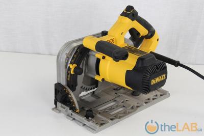

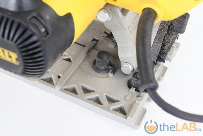

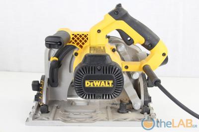

Γενικές όψεις του εργαλείου και να πω εδώ ότι φοράει δίσκο διαμέτρου 165mm και εσωτερική οπής 20mm με 48 δόντια.
Αν πάρετε το εργαλείο απλά δεν σκέφτεστε να αλλάξετε τον δίσκο με κάποιον άλλον όπως γίνεται συνήθως. Ο δίσκος είναι άψογος και αφήνει εξαιρετικό φινίρισμα κοπής ακόμα και σε μελαμίνη. Έμεινα με το στόμα ανοικτό πραγματικά και δε το κρύβω ότι πριν προχωρήσω στις κοπές μου έκανα μία δοκιμή σε ένα ρετάλι για να μην έχω δράματα στα άλλα κομμάτια. Οπότε άριστα δέκα σε αυτόν τον τομέα
dewalt_dws520_dws520qs_dws520kr_tracksaw_circularsaw_kit_rail_diskopriono_ragas_image005.jpgdewalt_dws520_dws520qs_dws520kr_tracksaw_circularsaw_kit_rail_diskopriono_ragas_image006.jpgdewalt_dws520_dws520qs_dws520kr_tracksaw_circularsaw_kit_rail_diskopriono_ragas_image017.jpgdewalt_dws520_dws520qs_dws520kr_tracksaw_circularsaw_kit_rail_diskopriono_ragas_image016.jpg

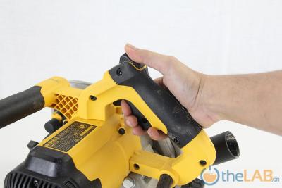

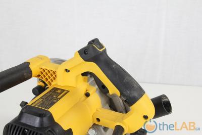

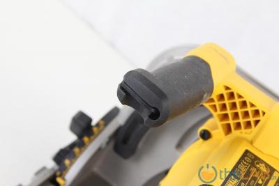

Ο τρόπος βύθισης ενώ αρχικά φαίνεται περίεργος, στο δικό μου χέρι τουλάχιστον είναι πολύ φυσιολογικός. Δεν με προβλημάτισε ακόμα και στην πρώτη κοπή που έκανα
Τα δάκτυλά μου δεν είχαν αφύσικη στάση, ενώ το σπρώξιμο του χεριού προς τα μπροστά ερχόταν φυσιολογικά με αυτη τη λαβή. Ο αντίχειρας ενεργοποιεί την διαδικασία βύθισης και ο δείκτης με τον μέσο και τον παράμεσο είναι στην σκανδάλη.
dewalt_dws520_dws520qs_dws520kr_tracksaw_circularsaw_kit_rail_diskopriono_ragas_image007.jpgdewalt_dws520_dws520qs_dws520kr_tracksaw_circularsaw_kit_rail_diskopriono_ragas_image008.jpg

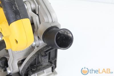

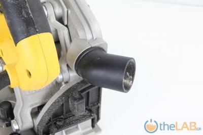

Η εξαγωγή της σκόνης λειτουργεί πάρα πολύ καλά. Εκεί που χάνει πολύ πριονίδι είναι όταν πας να "ξυρίσεις" ένα σόκορο αλλά νομίζω εκεί κάθε δισκοπρίονο χάνει στο μάζεμα της σκόνης μιας και δεν λειτουργεί σωστά το "τούνελ" μέσα στο οποίο είναι ο δίσκος. Χάνεται με απλά λόγια η εξωτερική μεριά αφού είναι ελεύθερη.
Στα θετικά ότι το στόμιο εξαγωγής σκόνης περιστρέφεται και μπορείτε να το έχετε όπως θέλετε. Αυτό βολεύει πάρα πολύ ειδικά στην περίπτωση που δεν συνδέσετε σκούπα και δεν θέλετε να έρχεται το πριονίδι πάνω σας.
dewalt_dws520_dws520qs_dws520kr_tracksaw_circularsaw_kit_rail_diskopriono_ragas_image011.jpgdewalt_dws520_dws520qs_dws520kr_tracksaw_circularsaw_kit_rail_diskopriono_ragas_image012.jpg

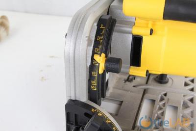

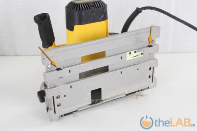

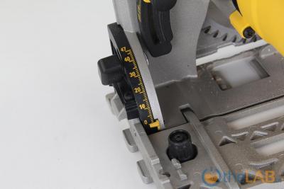

Το δισκοπρίονο μπορεί να κόψει μέχρι και 59mm πάχος ξύλου χωρίς την ράγα και 55mm με την ράγα. Όπως βλεπετε στην πρώτη φωτογραφία που ακολουθεί η βαθμονόμηση βάθους έχει πάρει υπόψιν της ότι ο χρήστης το δουλεύει με την ράγα. Επίσης μπορεί να φέρει τον δίσκο σε γωνία έως 47ο και να κόψει φάλτσα. Εδώ υπάρχει ένα θετικό και ένα αρνητικό. Το θετικό είναι ότι όταν γύρει το δισκοπρίονο δεν αλλάζει κάτι στη ράγα κοπής και το λάστιχο που είναι το σημείο που σας δείχνει που ακριβώς θα κόψει το δισκοπρίονο. Το αρνητικό ότι στις 45ο δεν έχει κάποιο stop αλλά το ρυθμίζετε στο περίπου.
Προσωπικά δεν με ενοχλεί και δεν έχω σκοπό να περιμένω τόσο μεγάλη ακρίβεια στις γωνίες αυτές. Εχω το δισκοπρίονο πάγκου γι' αυτή τη δουλειά.
dewalt_dws520_dws520qs_dws520kr_tracksaw_circularsaw_kit_rail_diskopriono_ragas_image018.jpgdewalt_dws520_dws520qs_dws520kr_tracksaw_circularsaw_kit_rail_diskopriono_ragas_image014.jpg

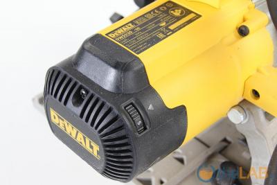

Επίσης, το εργαλείο διαθέτει ρυθμιση στροφών για να το προσαρμόσετε στα διάφορα υλικά και θέση για την αποθήκευση του κλειδιού άλεν, για την αλλαγή του δίσκου
dewalt_dws520_dws520qs_dws520kr_tracksaw_circularsaw_kit_rail_diskopriono_ragas_image010.jpgdewalt_dws520_dws520qs_dws520kr_tracksaw_circularsaw_kit_rail_diskopriono_ragas_image013.jpg
Ενα πολύ καλό και συνάμα απαραίτητο χαρακτηριστικό είναι το "μάζεμα" του μαχαιριού στο πίσω μέρος στην περίπτωση που θέλουμε να κόψουμε προς τα πίσω. Τα βυθιζόμενα δισκοπρίονα, κάνουν αυτό ακριβώς που λέει και το όνομα. Βυθίζονται μέσα σε μία επιφάνεια, οπότε μπορούμε να κάνουμε εσωτερικά ανοίγματα σε μία επιφάνεια. πχ σε έναν πάγκο κουζίνας για να βάλουμε ένα νεροχύτη ή μία εστία. Αυτό θέλει ακρίβεια και προς τα μπροστά αλλά και να μπορείς να πας λίγο προς τα πίσω. Αν το μαχαίρι δεν μάζευε το πίσω δεν θα ήταν δυνατό. Οπότε μέσω ενός διακόπτη ενεργοποιείτε ή όχι η συγκεκριμένη δυνατότητα
dewalt_dws520_dws520qs_dws520kr_tracksaw_circularsaw_kit_rail_diskopriono_ragas_image009.jpg20170820_145756.jpg

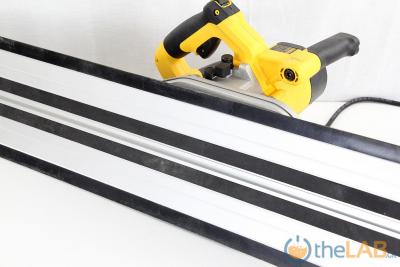

Τέλος η ράγα έχει συνολικό μήκος 1,5 μέτρο, το δισκοπρίονο κάθεται πάνω σε αυτήν και εκτελεί απόλυτη ευθεία κοπή. Στο κάτω μέρος έχει αντιολισθητικές ταινίες και στο μόνο σημείο που ίσως γλιστρήσει η ράγα και να χρειαστεί επιπλέον στήριξη είναι αν πάτε να κόψετε μελαμίνη όπου πάνω της έχει πέσει πριονίδι. Λίγο ξεσκόνισμα λοιπόν αν δεν θέλετε γλιστρήματα.
dewalt_dws520_dws520qs_dws520kr_tracksaw_circularsaw_kit_rail_diskopriono_ragas_DWS5022_image002.jpgdewalt_dws520_dws520qs_dws520kr_tracksaw_circularsaw_kit_rail_diskopriono_ragas_DWS5022_image001.jpg
Μερικά πράγματα για τη ράγα. Αρχικά είναι πολύ ελαφριά αλλά καλή κατασκευή. είναι κατασκευασμένη από αλουμίνιο και το δισκοπρίονο γλυστράει ωραία και όμορφα πάνω της.
Θα χρειαστεί να το ρυθμίσετε αρχικά πάνω στην ράγα και να κάνετε την πρώτη κοπή σας για να κοπεί το ελαστικό που βρίσκεται και από τις δύο μεριές. Η πρώτη κοπή θέλει προσοχή μιας και αν δεν γίνει σωστά δεν θα έχετε την δυνατότητα να ξέρετε που ακριβώς θα κόβει ο δίσκος.
Επίσης... Μπορεί να είναι 1,5 μέτρο αλλά αυτό δε σημαίνει ότι μπορείτε να κόψετε 1,5 μέτρο αλλά λιγότερο. Ο λόγος είναι ότι υπάρχουν δύο σημεία προσαρμογής στη βάση του δισκοπρίονου. Οπότε μόλις το ένα από αυτά βρεθεί εκτός ράγας, το δισκοπρίονο χάνει την ευθεία. Πιστεύω ότι αν είχαν βάλει άλλο ένα κάπου στη μέση το πρόβλημα αυτό δεν θα υπήρχε και δεν θα απαιτούνταν μεγάλη προσοχή από τον χρήστη κατά την πρώτη ειδικά κοπή.
dewalt_dws520_dws520qs_dws520kr_tracksaw_circularsaw_kit_rail_diskopriono_ragas_image015.jpg
Σε γενικές γραμμές αυτά έχω να πω για τα διάφορα σημεία του εργαλείου. Αφού έχω δουλέψει μαζί του κάποιες μέρες, βλέπω ότι δεν υπάρχει επιστροφή για μένα πλέον σε κλασικό δισκοπρίονο χειρός. Απορώ πως έκανα κάποια πράγματα τόσο καιρό χωρίς το συγκεκριμένο. Φυσικά έχει τα αρνητικά του και είναι λογικό μιας και έχει στην πλάτη αρκετά χρόνια από τότε που βγήκε στην παραγωγή. Πλέον το αντίστοιχο μπαταρίας έχει διορθώσει όλα όσα ανέφερα από ότι διαβάζω.
Να κλείσω και να πω ότι σε καμία περίπτωση δεν ειναι εργαλείο για μια στο τόσο και για κάποιον που ασχολείται ερασιτεχνικά. Είναι ένα καθαρα επαγγελματικό εργαλείο που θα χρειαστεί δουλειά για να βγάλει τα λεφτά του. Ο μόνος λόγος που το αγόρασα έναντι του Festool TS 55 REQ που κοίταζα στην αρχή, είναι ότι τα festool δεν εχουν καλή υποστήριξη στην Ελλάδα για να μην πω καμία και επίσης, παρόλο που έχουν ίδια αρχική τιμή, η τιμή που πήρα το dewalt δεν μου άφηνε περιθώρια για σκέψεις.
Αυτά αν έχετε κάποια απορία και μπορώ να βοηθήσω με χαρά :)

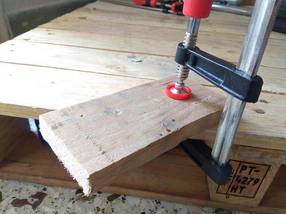

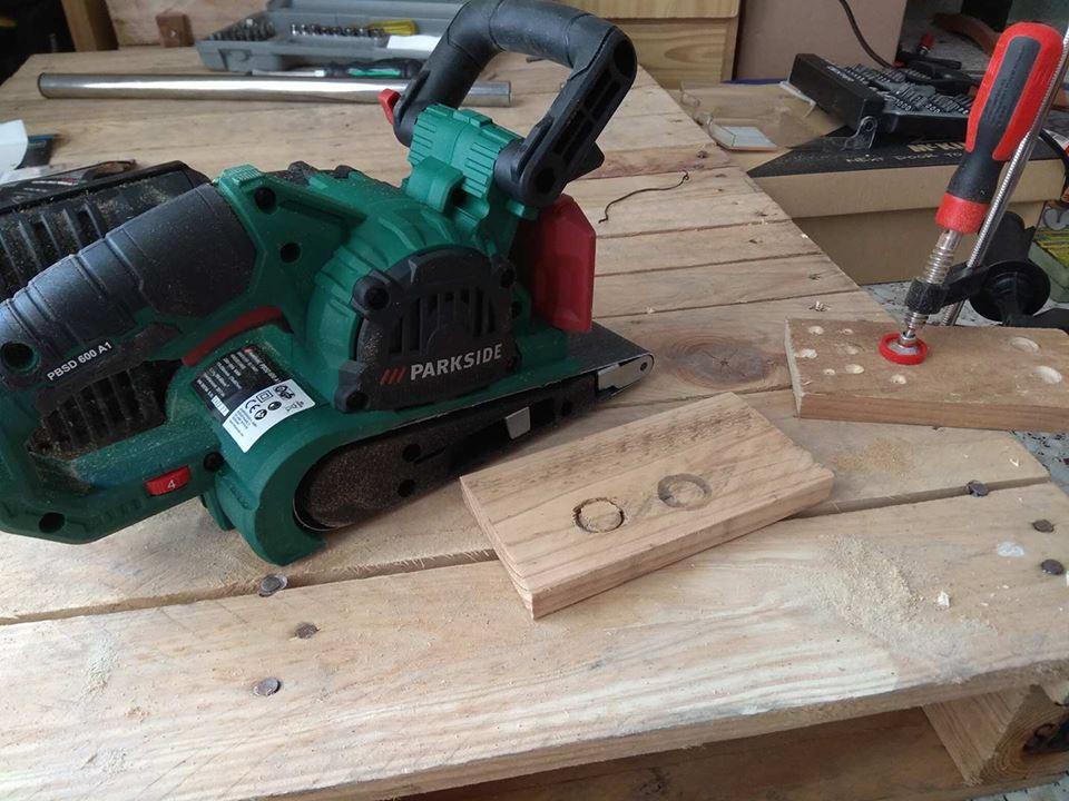

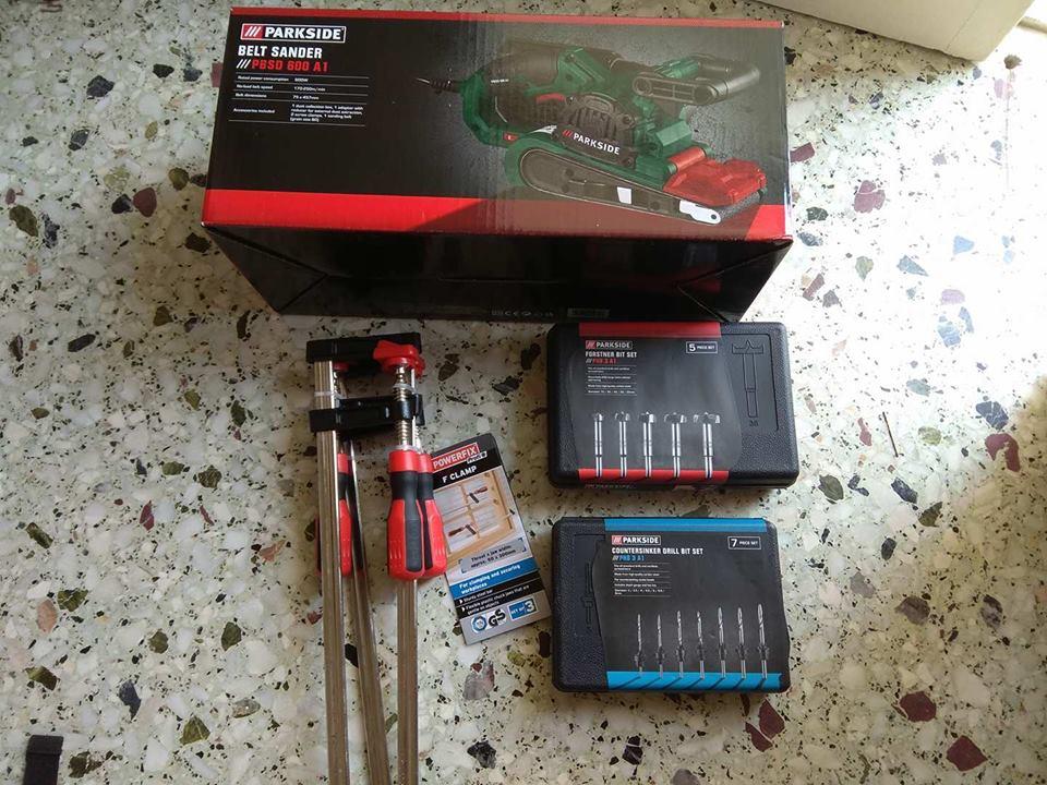

Καλησπέρα και από μένα, με μία πρωινή επισκεψη στο γερμανικο κατάστημα με τις προσφορες  (κοινως Lidl αλλα ειπα να δημιουργησω σασπενς) χτυπησα αυτα τα παρακάτω πραγματάκια:
3 Σφιγκτήρες , τρυπάνια ξύλου-Forstner και τρυπάνια φρέζας.
1.thumb.jpg.f7a155fd09d40e9be3d6d4c238e2d5db.jpg3.thumb.jpg.446b7a6db33b5b5eaee27a94cfb187d9.jpg

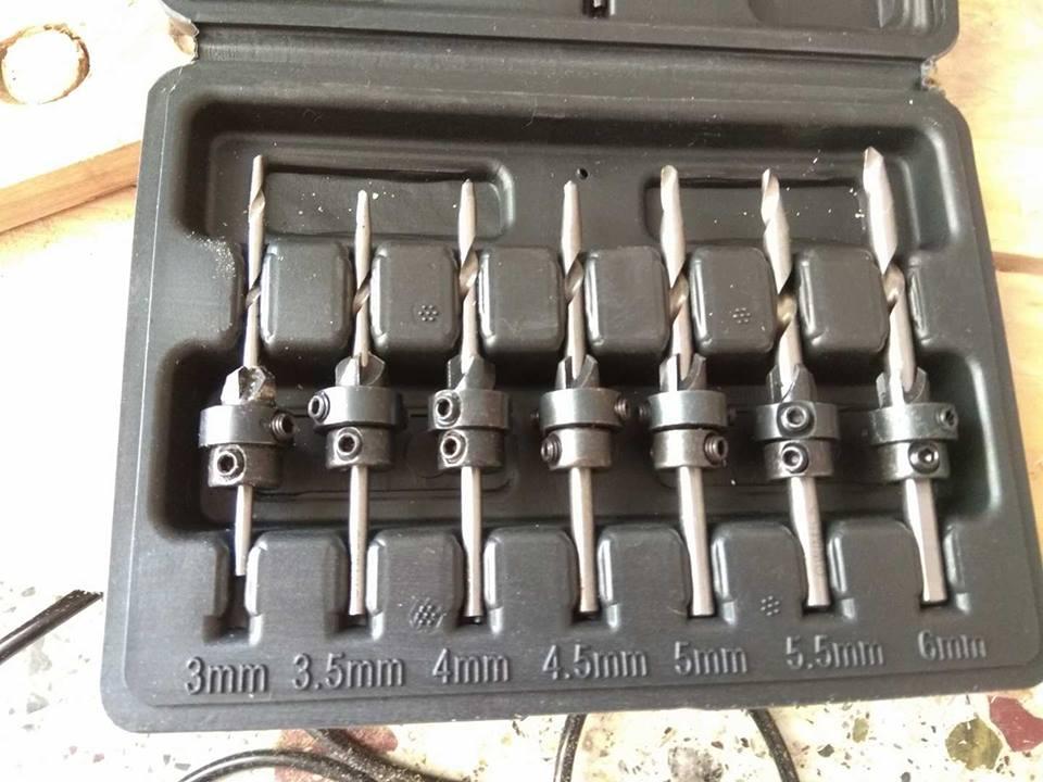

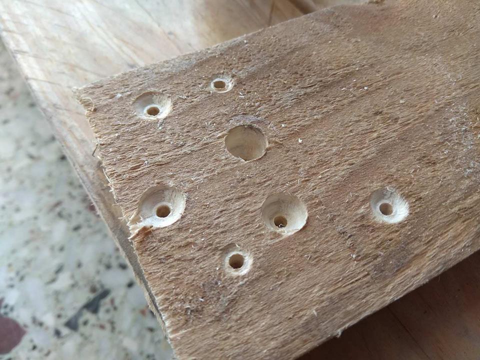

Αρχικά δοκίμασα τα τρυπάνια φρέζας, σε μια "βαση"¨που συναρμολογησα για να ελεγξω και τους σφιγκτηρες. Οι σφιγκτηρες (8e) εχουν ωραία λαβη,που σου δίνει καλό γκριπ,και το άνοιγμα του με ικανοποιεί, απο οσο δοκίμασα μπορώ να τα εμπιστευτώ για τις μικρο δουλειές μου οπότε πήραν θέση στο πάγκο.Δοκίμασα να πατήσω στην άλλη πλευρά απο το ξύλο που κραταγε και εστω και στιγμιαία (1s-2s) με κράτησε.
Επιστέφουμε στα τρυπάνια (4,5e) λοιπόν τα οποία μου άφησαν θετική εντύπωση,αλλά θετική για τα λεφτά τους.Ηρεμο και ανετο τρύπημα χωρις κάτι αξιοσημειωτο.Η ποιοτητα φαίνεται οκ, και μιας και μου έλειπε από τη συλλογή μου, ηταν must. Το αλενακι που εχει μέσα ήταν ευχάριστη εκπληξη για  να μη ψάχνεις τελευταια στιγμη, αλλά φυσικά αισθανεσαι οτι θα σ μεινει στο χερι μολις σφιξεις κάτι.
21074352_10209533837798946_557837643_n.thumb.jpg.797a105dcd283df150bc802493f17245.jpg21074130_10209533795277883_788326312_n.thumb.jpg.6661f021bf2afbb8ee3040d61eab604c.jpg

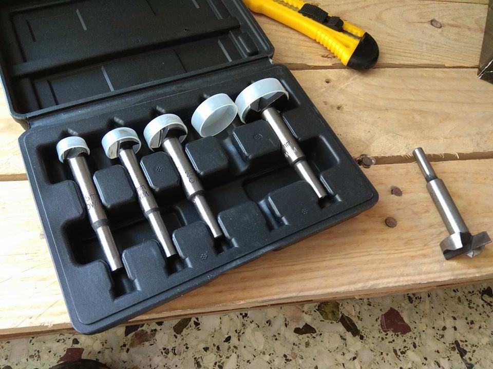

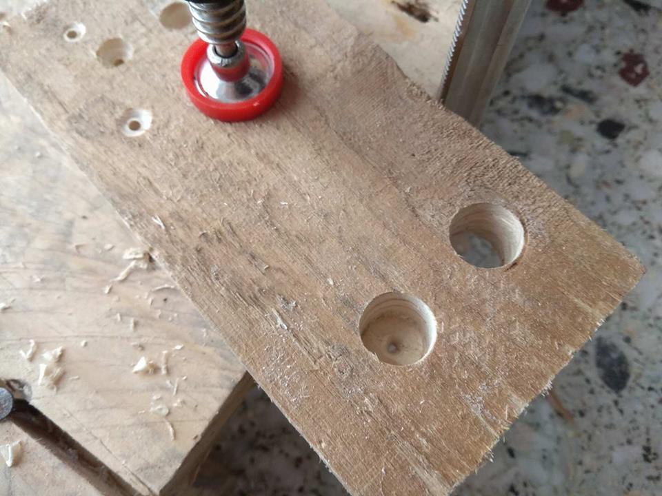

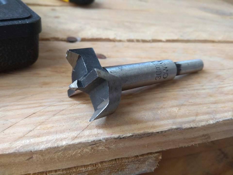

Πήρα επίσης και τα τρυπάνια ξύλου-Forstner. Αυτά μου άρεσαν σε γενικές γραμμές,βέβαια οταν τρύπησα το παλετάκι στη πίσω πλευρα έσκισε λίγο τις φλούδες, αλλά ισως ήταν και απλά το χέρι μου που το πιεσε παραπάνω.(edit: ηταν δικό μου λάθος)
2.thumb.jpg.35de6befbe9734a200159cfe36969193.jpg21015184_10209533793677843_798237807_n.thumb.jpg.86b2ad085a7cc150ece91d368102f90c.jpg20987848_10209533795237882_1092878430_n.thumb.jpg.1aaa0a0564f353797c7c40511c36bab4.jpg

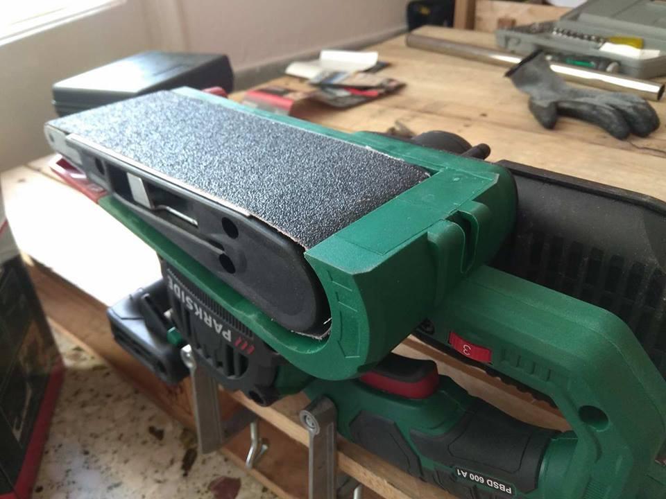

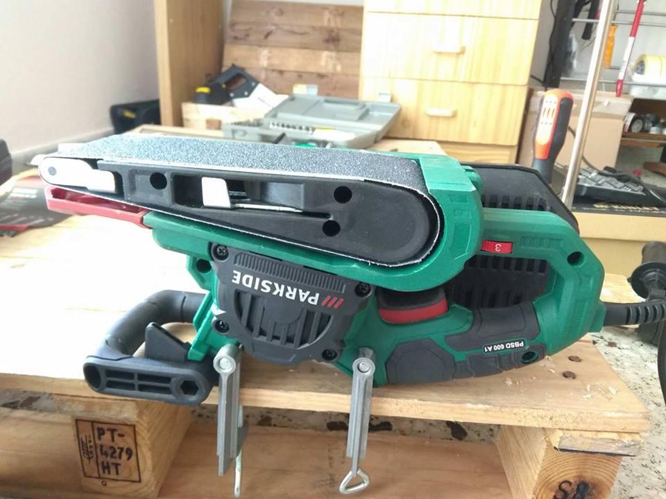

Τελευταίος αλλά σιγουρα όχι ο πιό ασήμαντος(μάλλον ο λόγος που πηγα στο κατάστημα),ο ταινιολειαντήρας που είχε σε προσφορά στα 35ε. Εχω στη κατοχή μου ένα φτήνο παλμικό τριβειο της τάξης των 15-20 ευρω απο τα πράκτικερ το οποίο βγήκε άχρηστο και δυσχρηστο τελείως,οπότε μόλις το είδα σκεφτηκα "εδώ είμαστε" .Μετά απο κάμποση σκέψη το χτύπησα και το έφερα σπίτι να το δοκιμάσω.11.thumb.jpg.8eb388bd6db242dfb97d621415b46816.jpg22.thumb.jpg.8de522c128601236b42e9c0e02d198bd.jpg
Πρώτη πρωτεραιότητα να το στήσω ανάποδα σαν τριβειο παγκου, Πολύ ευκολο στήσιμο,και στερεώνεται αρκετά καλά.Οπως θα δείτε και στο βίντεο το θόρυβο του τον έχει, βέβαια τίποτα εξωπραγματικό. Το τριβείο έρχεται με 1 φύλλο λείανσης (διάμετρος κόκκων 80) το οποίο στις μικρο δοκιμές που εκανα στη παλετοβάση που βλέπεται αλλά και σε ένα άλλο ξύλο παλέτας που είχα ,με άφησαν ικανοποιημένο. Η ταινία στο ρελαντί γυρίζει κανονικά χωρίς να εχει θέματα να κουνιέται προς το σκελετο ή να παίζει δεξια αριστερά. Η αποθηκη σκόνης που έχει μου φάνηκε λιγο άχρηστη,η γωνία του δωματίου εγινε ψιλο χάλια, οπως μαζι και το εργαλείο, και οταν ανοιξα να δω τι είχε μαζέψει βρήκα....τιποτα. Κάποια στιγμη θα το δοκιμάσω και με σκούπα στο ακροφυσιο.
33.thumb.jpg.f6fe43174fa71b780360dc9126240f57.jpg44.thumb.jpg.0c69058f718afa6c4363078b6c6ab980.jpg
Παραλαβή απο το κατάστημα πατησίων στις 12 το οποιο είχε 4-5 τριβεία ακομη και απο τα υπόλοιπα μπολικα, επίσης εχει και τα δραπανοκατσάβιδα/πολυεργαλεια μπαταρίας απο τη προηγουμενη βδομαδα.
Δε φταίει ούτε το χέρι σου ούτε το τρυπάνι μεντεσέ αλλά ο τρόπος που τρύπησες :)
Και με το πιο ακριβό forstner bit να το έκανες θα ξέφτιζε :)
Απο κάτω έπρεπε να έχεις ένα άλλο ρετάλι απο ξύλο να τα πιάσεις μεταξύ τους με ένα σφιγκτήρα να γίνουν σάντουιτς και μετά να τρυπήσεις πέρα για πέρα Ή να κατέβαινες μέχρι να προβάλει από την άλλη μεριά η μύτη που είναι στο κέντρο του τρυπανιού, μετά να γύριζες ανάποδα το κομμάτι και να τρυπούσες με βάση τη μικρή τρυπούλα που σου έδωσε το bit.
Με βίντεο αυτό που έχω κάνει εδώ απλά εγώ το έκανα με ποτηροτρύπανο
