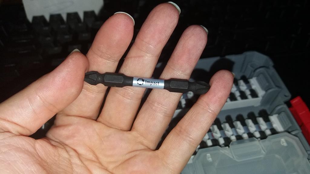

Πριν μερικές μέρες είχα πάει σε σπίτι φίλων και τους έφτιαξα κάποια πράγματα (τι πρωτότυπο θα πουν μερικοί :p ) και σήμερα μου έφεραν σπίτι ένα δωράκι. Αν το ήξερα ότι θα είχα αυτό το δώρο, σίγουρα δεν θα αγόραζα τις μύτες dewalt παρά την γαργαλιστική τιμή τους.
Το δωράκι μου είναι ένα set με impact bits της bosch με κωδικό 2608522366
Φαίνονται πολύ ωραία και μένει να δοκιμαστούν. Για όσους δεν ξέρουν τι είναι τα impact bits, είναι ειδικά bits σχεδιασμένα να αντέχουν στις υψηλές ροπές των παλμικών κατσαβιδιών.
Χρειάζονται για βιδώματα σε μέταλλο περισσότερο και με καλές βίδες. Στο ξύλο δεν  υπάρχει θέμα μιας και το ξύλο θα υποχωρήσει σε σχέση με το bit η το πιο πιθανόν να σπάσει η βίδα :)

Εχω μια απορία για όποιον ξέρει γιατι έχω φάει σκάλωμα.
Κοιτώντας τις μύτες είδα ότι κάποιες έχουν και στα δύο άκρα bit. Αυτές πως ακριβώς μπαίνουν στο παλμικό; :p
Μη γελάτε, μη γελάτε αλλά πραγματικά έχω σκαλώσει...
Δοκίμασες να τις βάλεις στο παλμικό; Ίσως κάποια έχουν πιο βαθιά υποδοχή.
Well...
Εισαι μεγάλος :D
Δοκίμασα στον αντάπτορα και θεώρησα ότι θα έχει την ίδια συμπεριφορά και το τσοκ στο παλμικό αλλά είναι όντως πιο βαθύ. Μπαίνουν μια χαρά :T:

..και δεν τα δοκίμασες κατευθείαν στο παλμικό? :)
Μεγειες ! ! ! :)
Λογικα ολα τα bits θα πρέπει να έχουν πιο μακρύ κορμο.
Εκτος και αν το βαθυτερο τμήμα της φωλιάς συνοπολογιζει το σχήμα της μυτης.

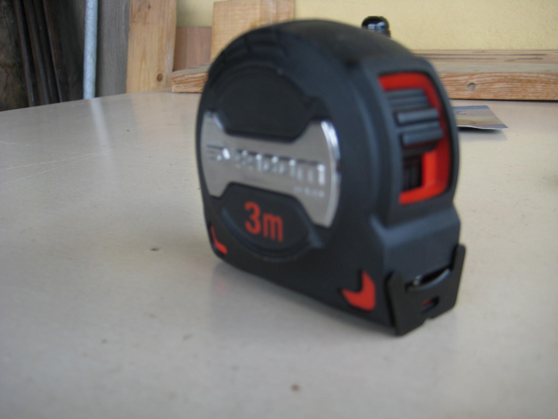

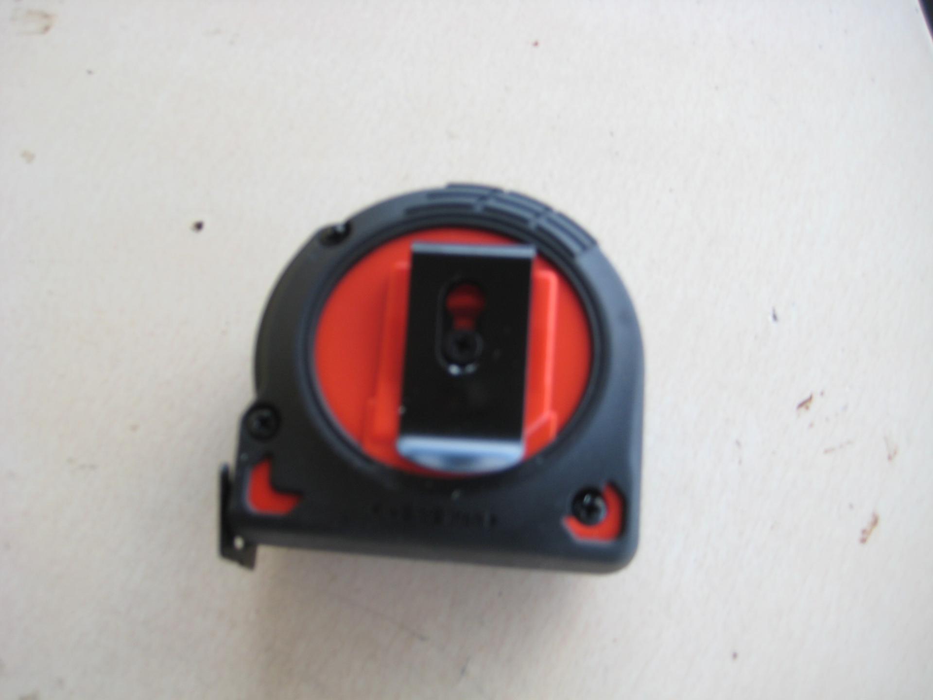

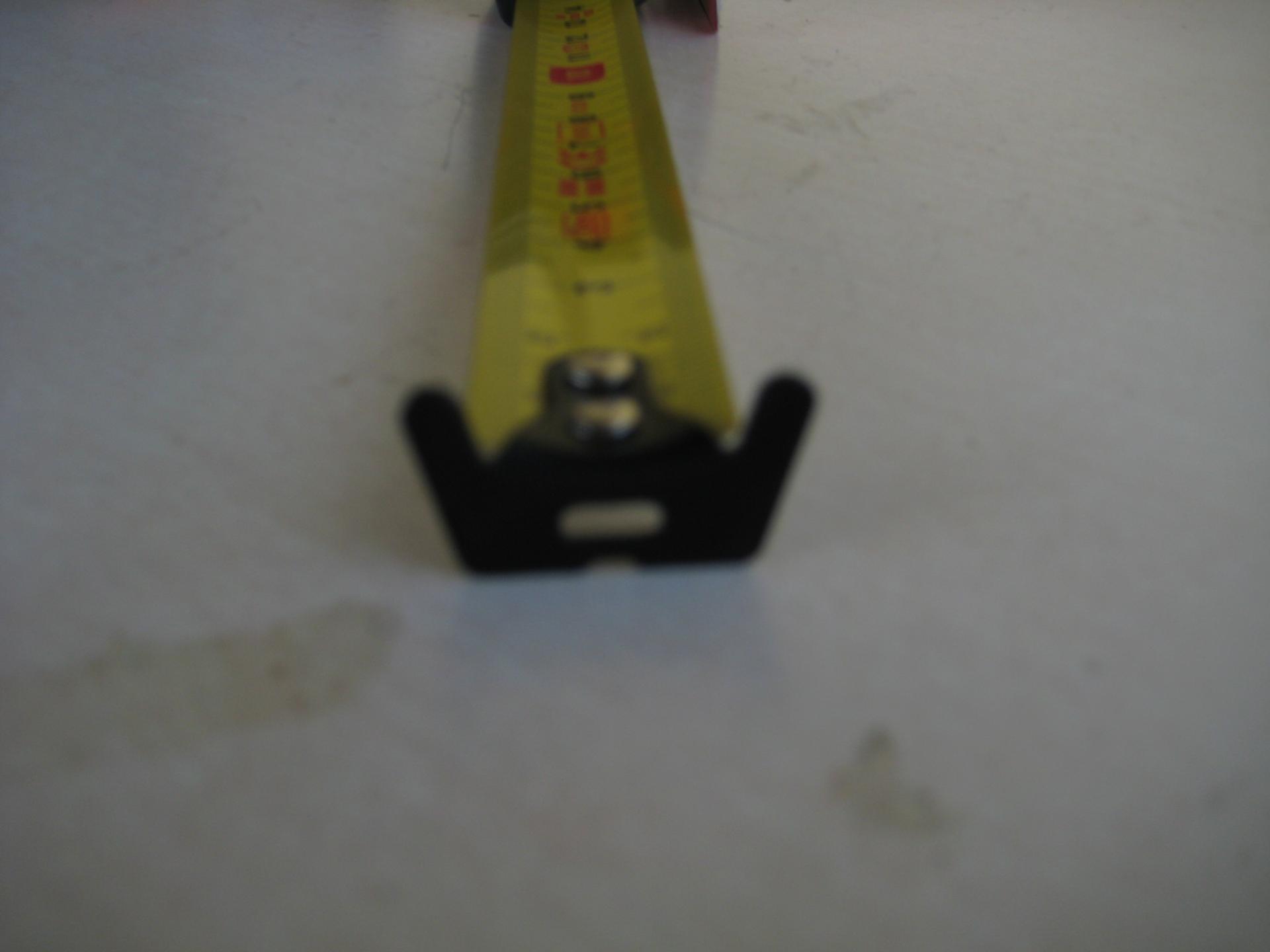

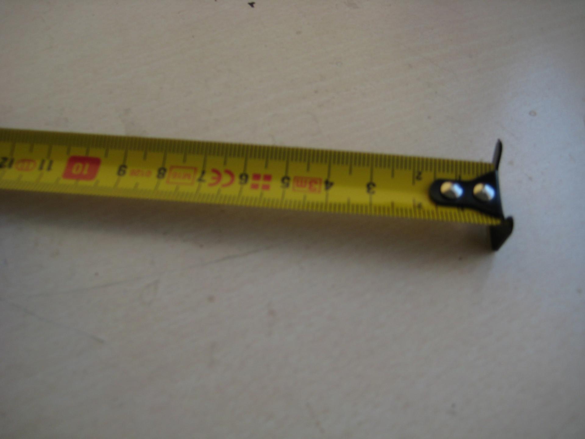

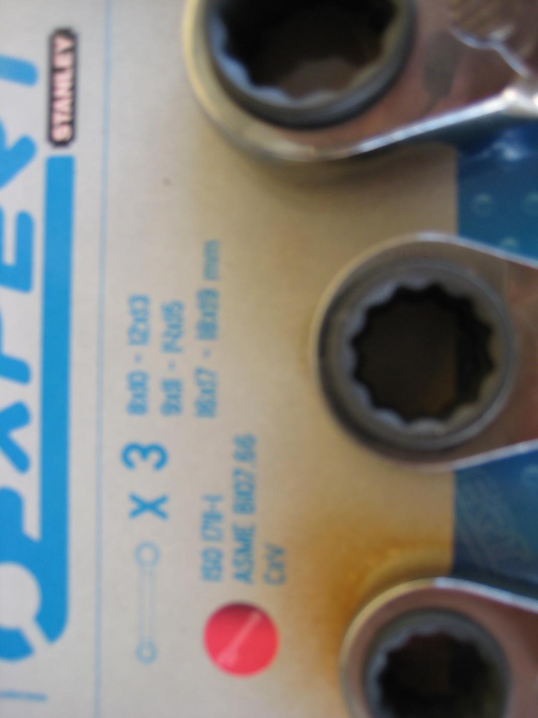

Ρεπω σημερα κ αφου τελειωσαμε,ΔΕΗ,τηλ.,λαικη,s-m[σουπερ μαρκετ ,για να προλαβω μερικους μερικους:p] περασα απ τον κ.Ηλια για καφε...Ποοοοτε δε φευγουμε με αδεια χερια απο κει:). Ενας καβουρακος 50cm της virax[καλος ειναι μου ειπε] γιατι ειχα κατι διαφωνιες πριν μερες με μια σεβαστων διαστασεων βανα ,3 κλειδακια καστανιας που εχουν 4 no το καθενα,δηλ 12...απο 8-19,που θα τα παρουσιασω αναλυτικα στα εργαλεια χειρος κ θα σας πω τι εστι EXPERT,ενα σφυρακι για καλουπωματα κ προχειροδουλειες του χωριου,κ τελος το δωρακι μου,ενα απιστευτα βολικο μετρο που το λατρεψα κ απορω πως δεν το χα τοσο καιρο.φανταστικη ποιοτητα,καμια σχεση μ οσα ειχα μεχρι τωρα!!!!!!!!IMG_1354.thumb.JPG.50be130e25d5f9837f420e01a5a5db99.JPG

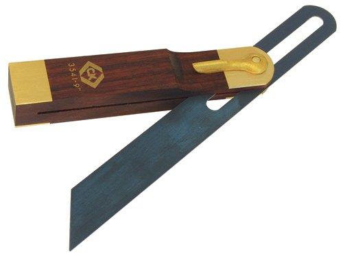

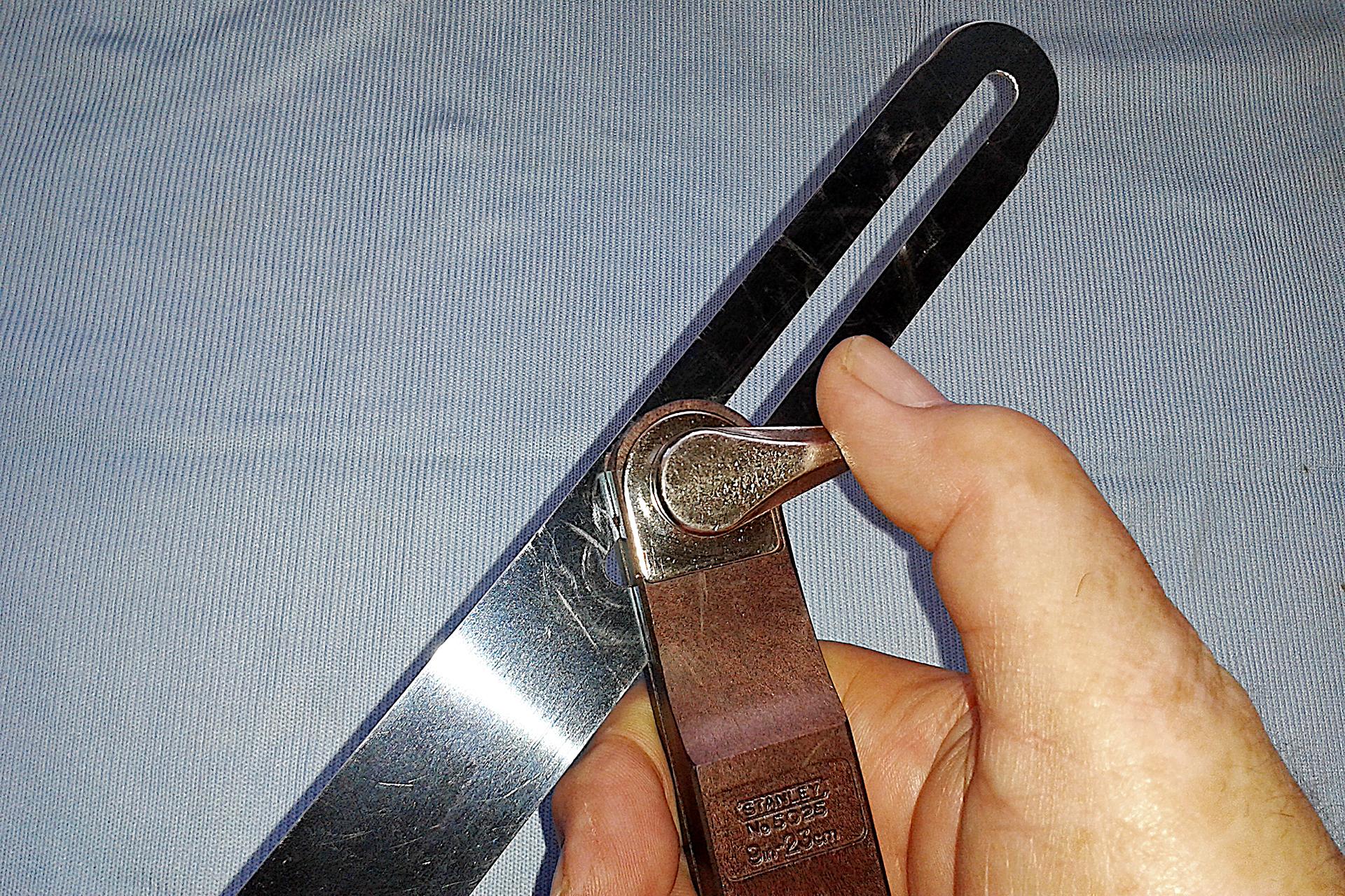

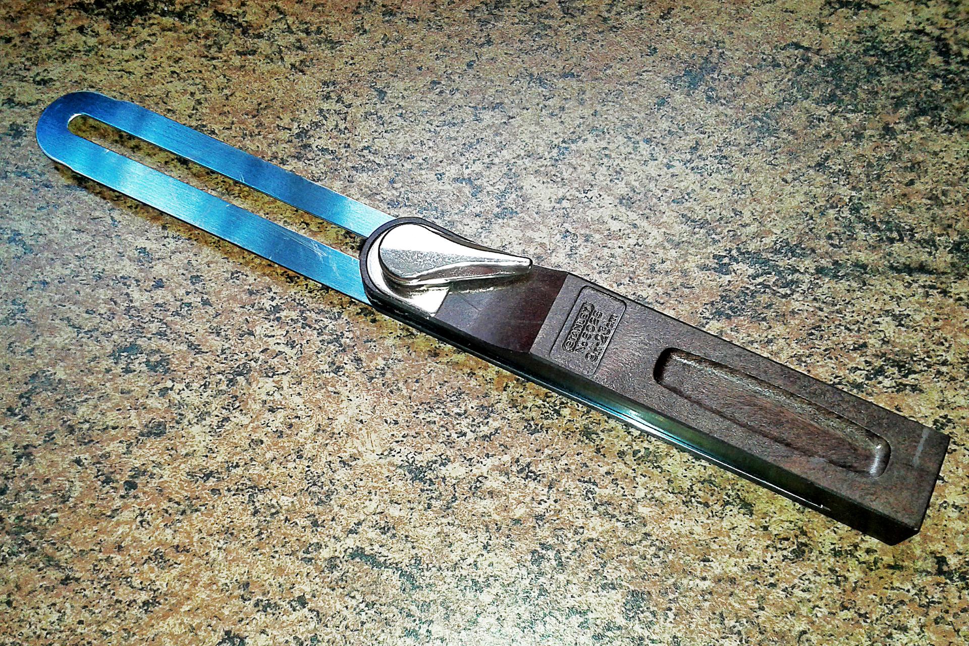

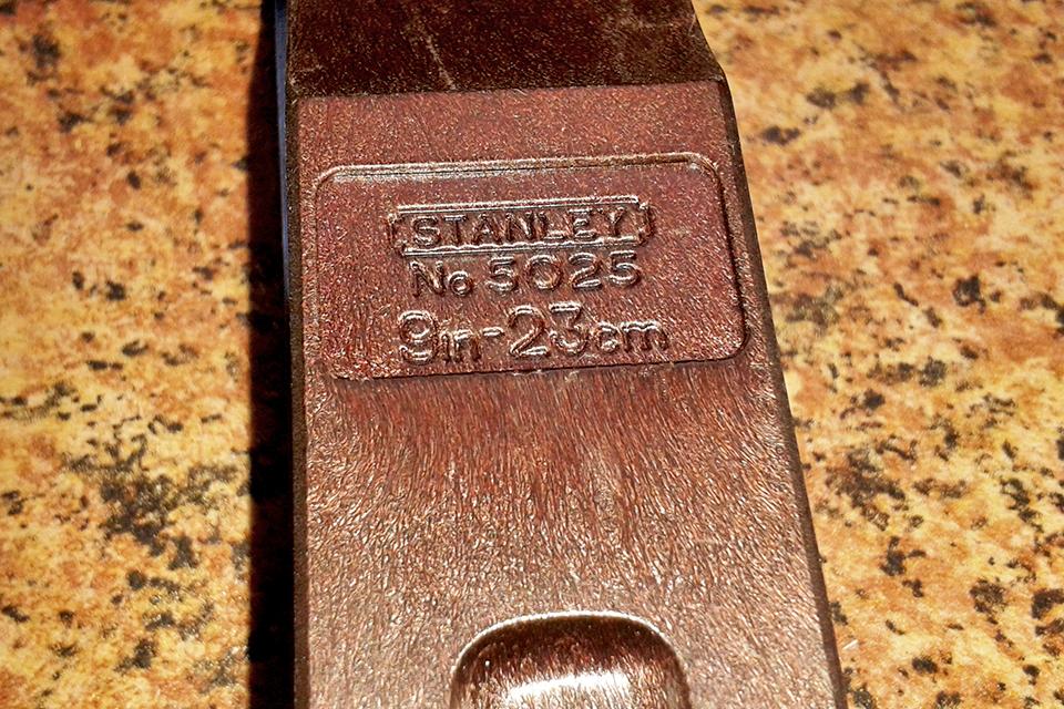

Παραλαβή ακριβώς δεν ήταν, απλά το τσίμπησα από το stant της Stanley στον εργαλειά της γειτονιάς μου.
Ο λόγος για ένα εργαλείο που για κάποιο περίεργο λόγο αισθάνομαι μια κάποια "συγγένεια" ! :p
Μια Στέλα  ! ! !
Ή Adjustable Angle Sliding T-Bevel Square όπως λένε και στο χωρίο . . .  της Αγάπης ! :)
Εγώ συμπαθάτε με,  θα κρατήσω το Στέλα!
Απλό αλλά θαυματουργό εργαλείο !

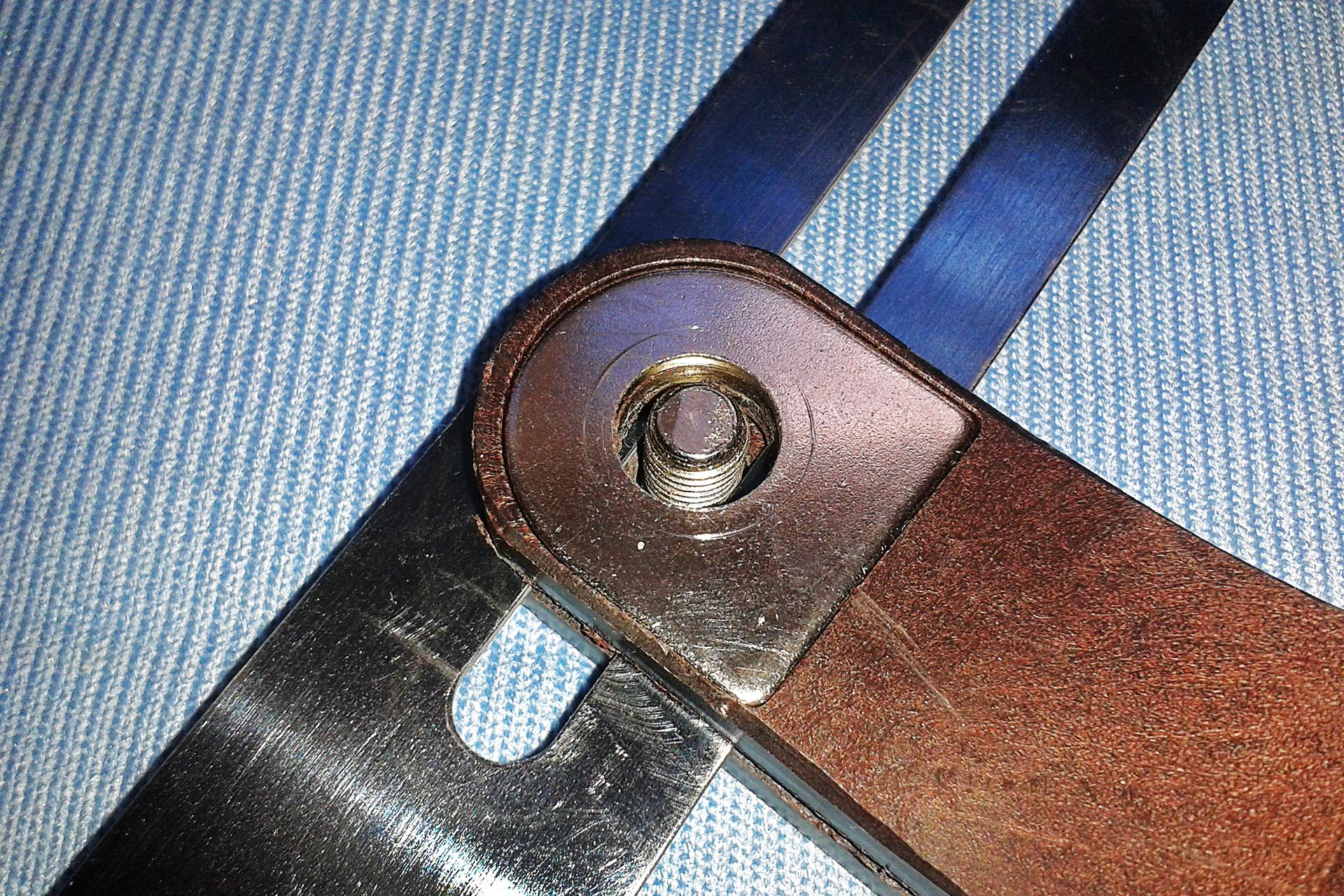

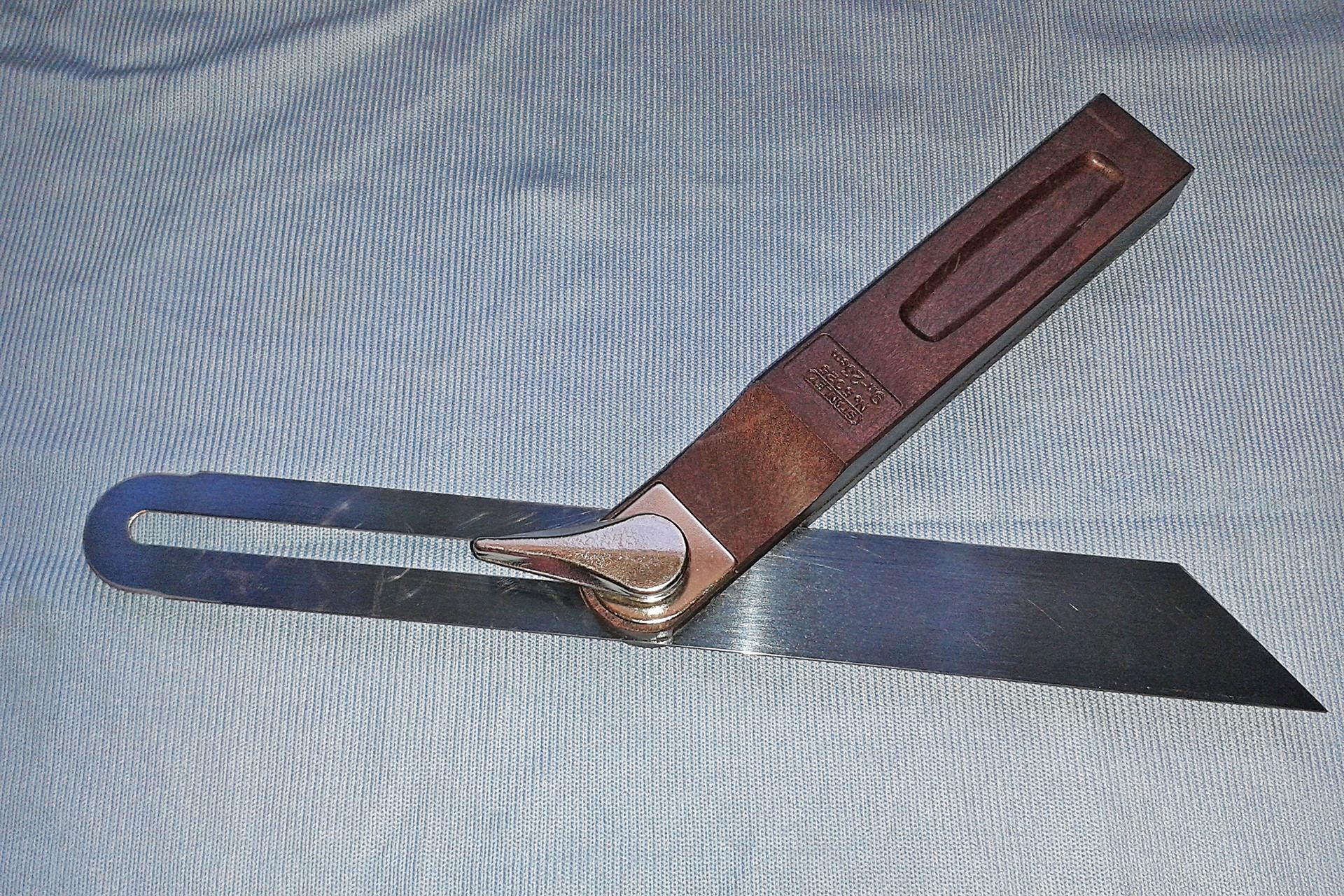

Μια γρήγορη ματιά σε μερικές λεπτομέρειες  . . .

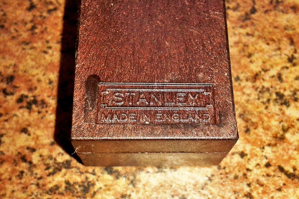

Παραδόξως πως, κατασκευασμένη στην Αγγλία!
Με μεγάλο μοχλό σύσφιξης και παξιμάδι που κλειδώνει σε διάφορες θέσεις, για το οποίο θα πούμε και πιο κάτω γιατί είναι σημαντικό !

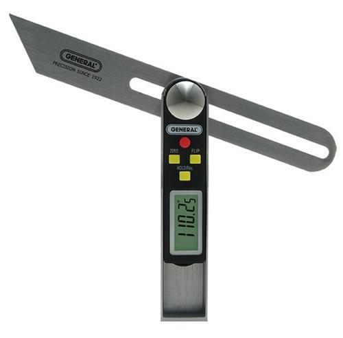

Οι μορφές των διάφορων υλοποιήσεων του εργαλείου αυτού είναι βασικά μία, αλλά οι επιμέρους λεπτομέρειες ποικίλουν . . .
Από ακριβές κατασκευές με ποιοτικά υλικά, μέχρι ψηφιακές! :)
Αυτή που πήρα εγώ έχει σώμα από κάποιο είδος σκληρού πλαστικού (ίσως κάποια μορφή βακελίτη) και το κόστος της ήταν αστείο !
Φυσικά απαιτήσεις για καλό φινίρισμα ήταν πέραν κάθε λογικής, αλλά υπήρχε μια πολύ καλή βάση . . . "εκκίνησης" ! ! ! ;)

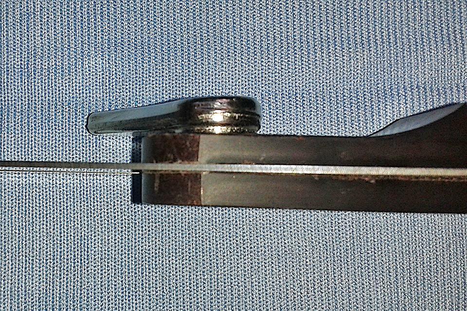

Η εφαρμογή της λάμας στο σώμα ήταν καλή και το παξιμάδι ασφαλισμένο μέσα στις εγκοπές του, σταθερό !

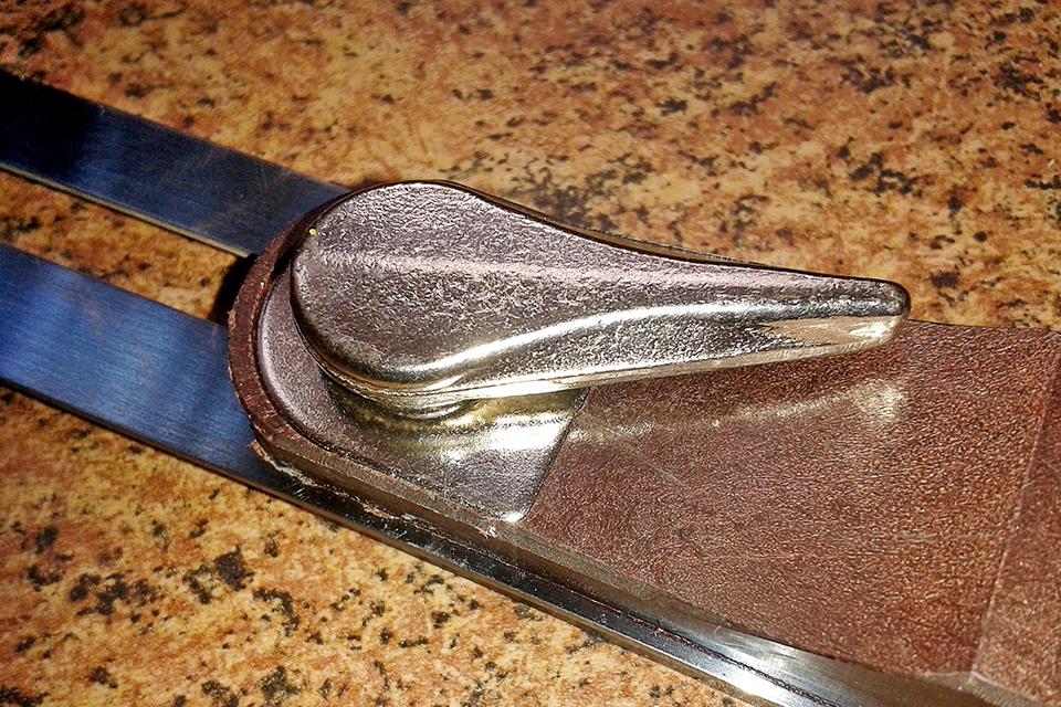

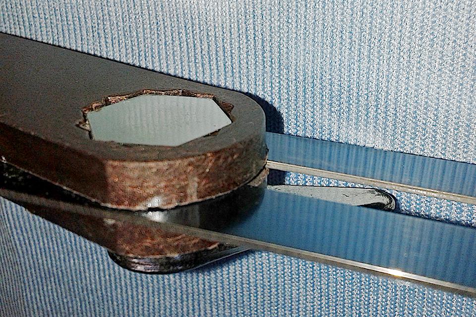

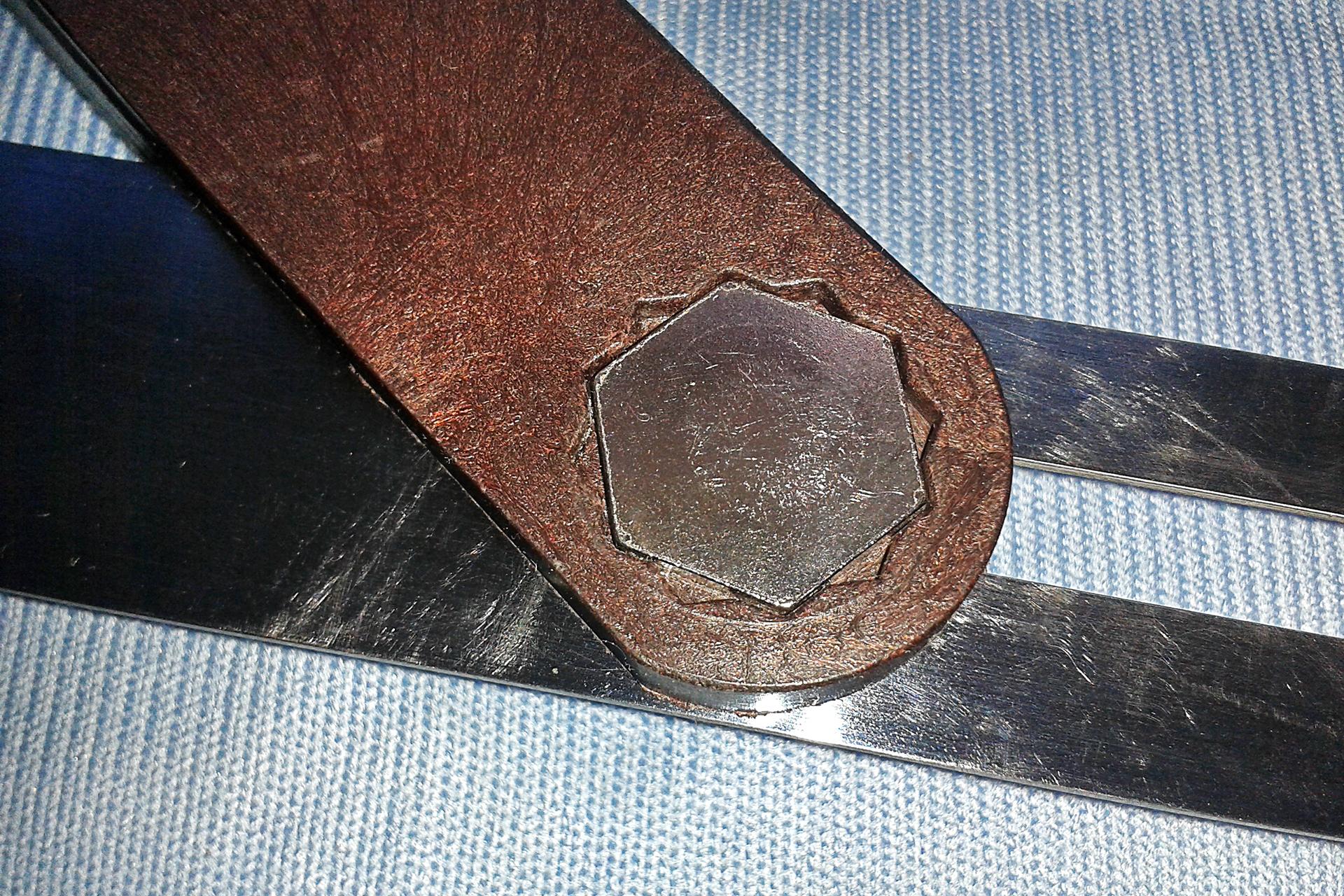

Πρώτη εντύπωση -αρχικά δυσάρεστη- ήταν ότι ο λεβιές σύσφιξης ήταν πολύ σφιχτός και ήθελε πολλές στροφές για να κρατήσει τη λάμα ακίνητη.

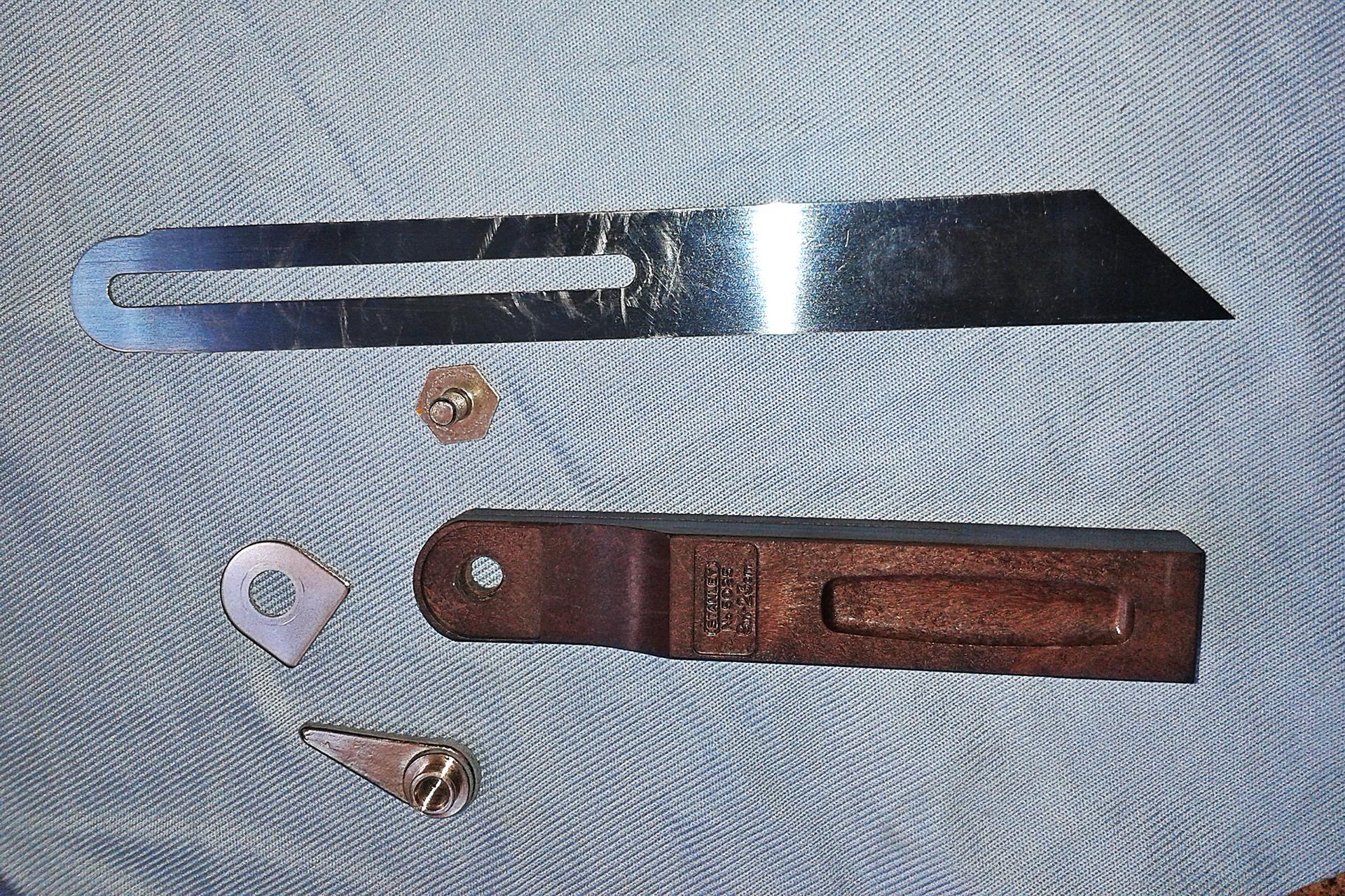

Επί πλέον αυτού, η λάμα κατά την κίνησή της ιδιαίτερα την περιστροφική, έξυνε  το το υλικό της βάσης και έβγαζε ψιλά ρινίσματα ! ! !

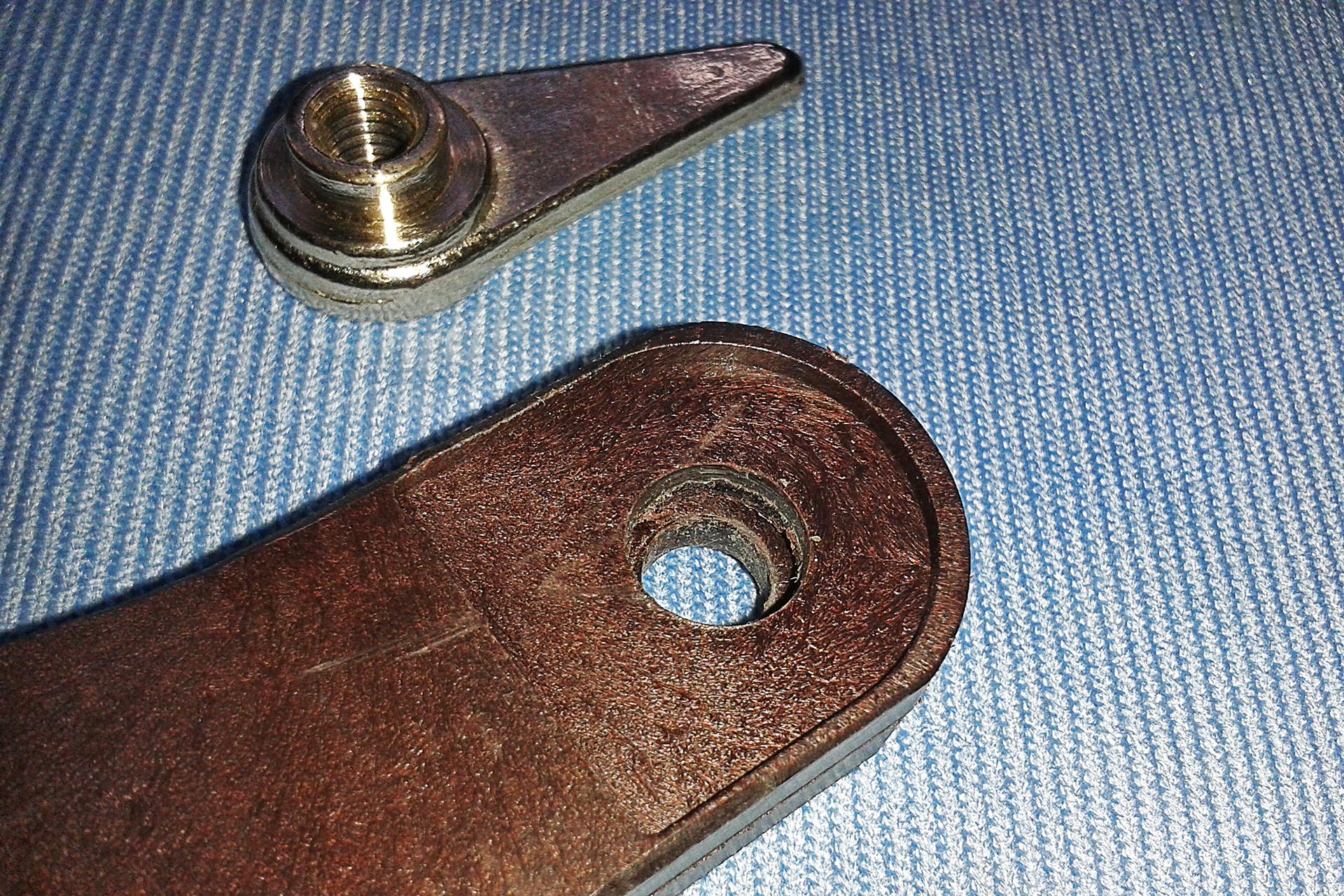

Λύσιμο λοιπόν και ψαχούλεμα για το τι φταίει!

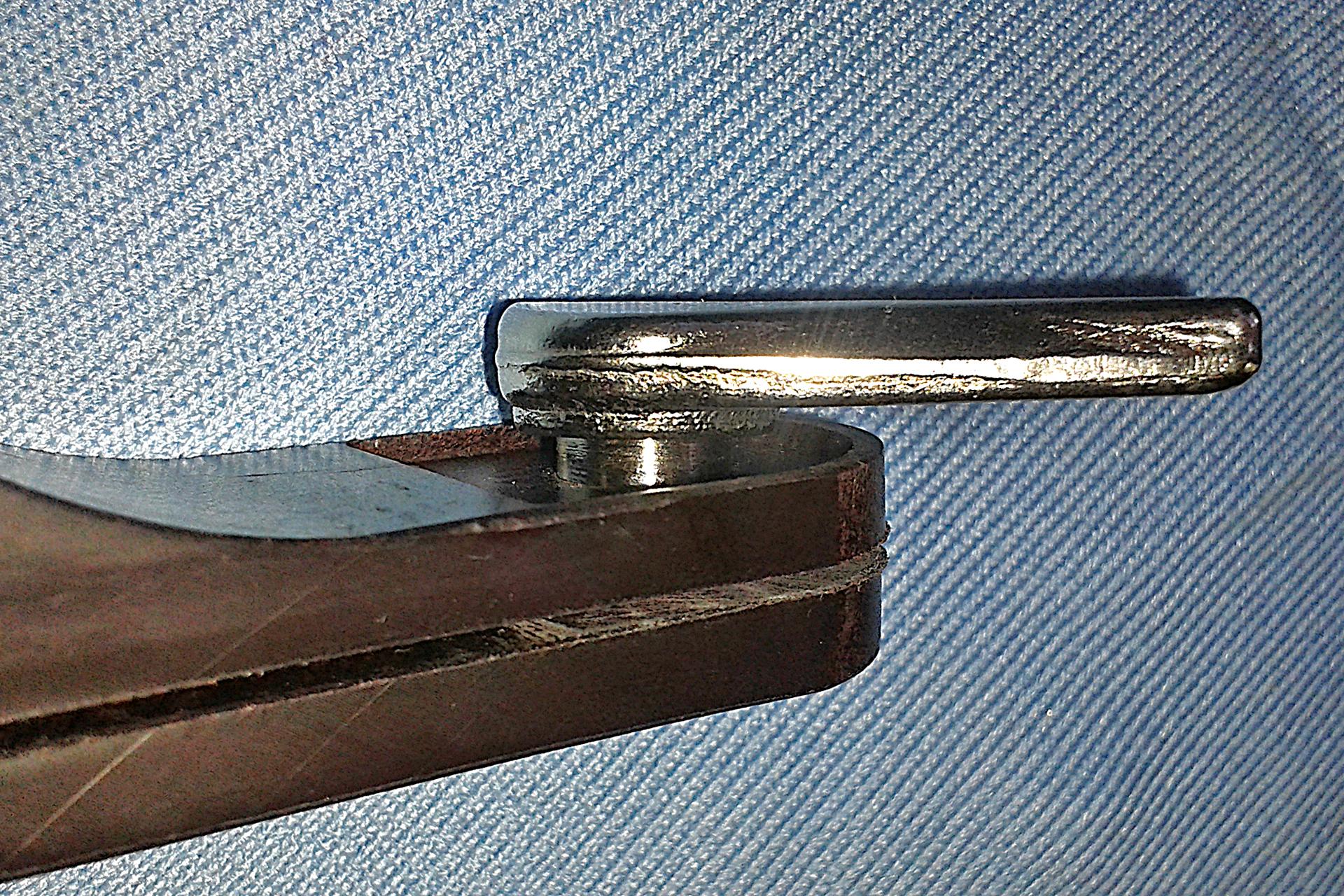

Το πλακάκι πάνω στο οποίο στρέφει και πιέζει η μανέλα έχει αρκετά μεγάλη οπή έτσι ώστε το στενότερο μέρος του "κορμού" της μανέλας να περνά από μέσα της και . . .
. . . όπως βλέπουμε στη δεξιά φωτογραφία να σφηνώνει μέσα στην πρώτη πατούρα της οπής του σώματος.
Αυτό εξηγεί το σφιχτό γύρισμα και μάλιστα το κάνει επιθυμητό γιατί η αντίσταση που προβάλει η τριβή κάνει το σφίξιμο  πλήρως ελεγχόμενο! :T:
Βέβαια παραμένει το θέμα ότι από την σφιγμένη θέση μέχρι την λυμένη (για να κινηθεί η λάμα άνετα) χρειάζονται κάποιες στροφές της μανέλας και αυτό δεν είναι καθόλου πρακτικό.  Αλλά θα δούμε πιο κάτω περί αυτού!

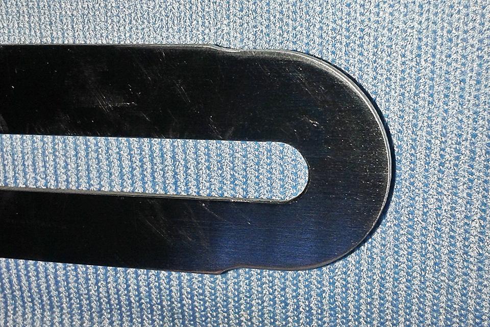

Στην δεξιά φωτογραφία -μέσα στη σχισμή που κινείται η λάμα, βλέπουμε τα ίχνη φθοράς που έχουν προκαλέσει μερικές μόλις κινήσεις της λάμας που έγιναν , χωρίς αυτή να έχει ξεσφίξει τελείως!
Οπότε. . .

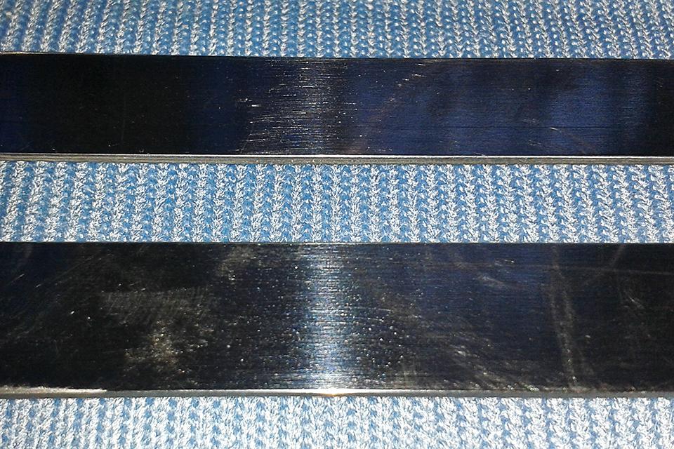

Ο έλεγχος της λάμας έδειξε ότι η λάμα έχει κοπεί με πρέσα διάτρησης με αποτέλεσμα η πλευρά εξόδου του κοπτικού να έχει ένα πολύ λεπτό χειλάκι / γρέζι, το οποίο καθώς η λάμα βάφτηκε μετά, να είναι πολύ σκληρό και να φθείρει το υλικό της βάσης της Στέλας.
Η λύση εύκολη. . .800ρι ντουκόχαρτο πιάσιμό του γύρω από ένα λεπτό πηχάκι και χάιδεμα όλων των ακμών της λάμας , έτσι ώστε αυτές να "γλυκάνουν" και να μην ξύνουν καθόλου!  Στις φωτογραφίες από πάνω , βλέπετε το αποτέλεσμα της επέμβασης .
Αφού βεβαιώθηκα ότι η λάμα ολισθαίνει "γλυκά"  μέσα στη σχισμή του σώματος της Στέλας προχώρησα στην συναρμολόγηση.
Πολύ εύκολη ομολογώ, αρκεί με το ένα δάχτυλο να πιέζεις τη μανέλα στη θέση της και με το άλλο να την γυρίσεις για να πιάσει τις βόλτες της βίδας.  Όλα καλά λοιπόν . . .
. . . η λάμα όταν σφίξει η μανέλα μένει βράχος ακίνητη και για να λύσει χρειάζεται πολύ λίγο ξέσφιγμα.
Συνεπώς το καθάρισμα των γρεζιών έφερε σημαντική λειτουργική βελτίωση!

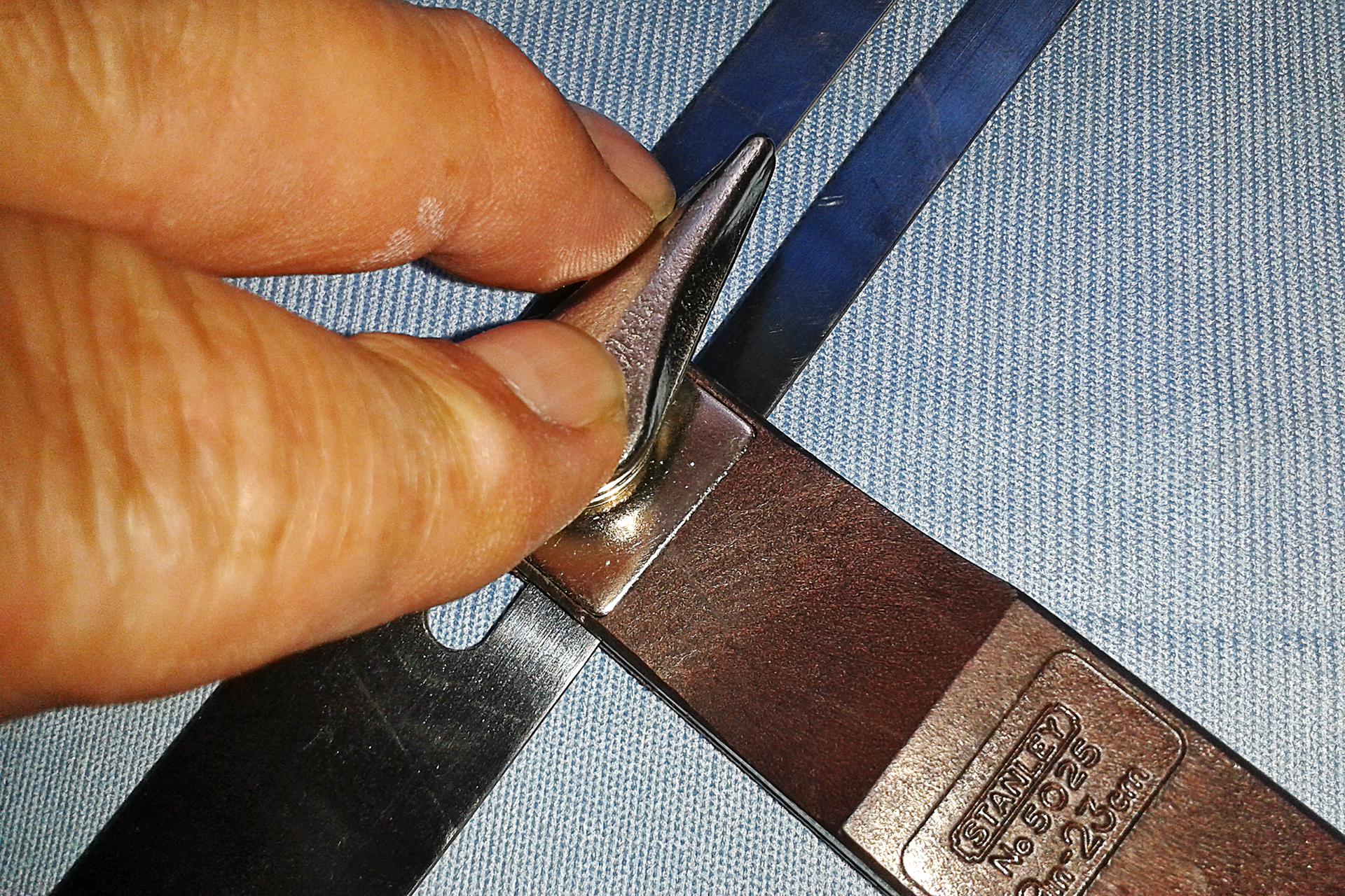

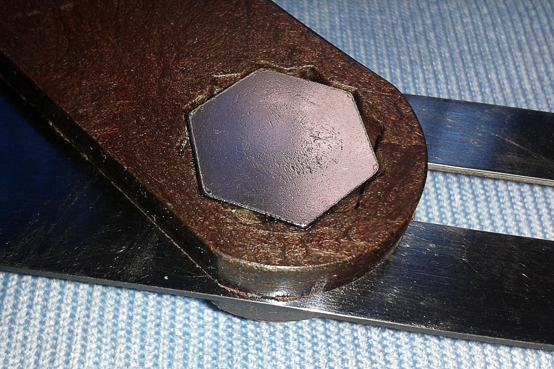

Αλλά . . . η μανέλα σφιγμένη μένει σε μια άβολη θέση που θα εμποδίσει στη ελεύθερη χρήση του εργαλείου!

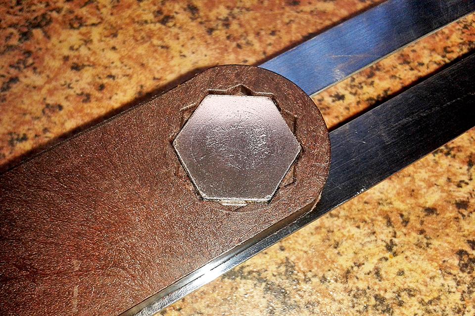

Η βίδα πρέπει να είναι σε λίγο διαφορετική θέση , προκειμένου στο τελείωμα του σφιξίματος, η μανέλα να βρεθεί σε θέση "παράλληλη" με το σώμα του εργαλείου και να μην εμποδίζει στη χρήση του!
Και εδώ φάνηκε η χρησιμότητα και ο λόγος ύπαρξης της αστεροειδούς υποδοχής του κεφαλιού της βίδας.
Λύσιμο του εργαλείου, στροφή της βίδας κατά δύο δόντια του αστεριού της υποδοχής θα πρέπει να κάνει τη μανέλα να στρέφει λίγο ακόμα και να βρεθεί παράλληλα στο σώμα της Στέλας.

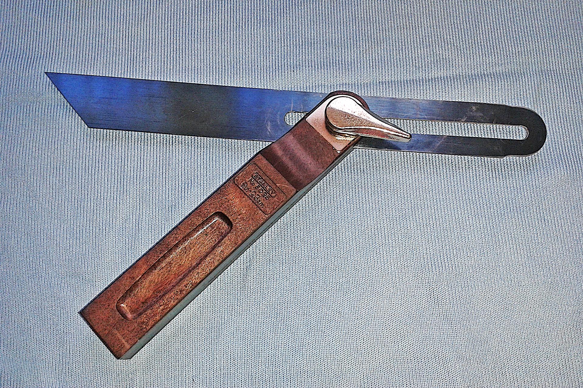

Πρίν κάνω τη τελική συναρμολόγηση , έβαλα και μια πολύ μικρή ποσότητα γράσου (στην άκρη μιας οδοντογλυφίδας) στην περίμετρο του κορμού της μανέλας που σφηνώνει στην πατούρα και λίγο ακόμα μέσα στα σπειρώματα και η  συναρμολόγηση . . .
. . . έδωσε ένα πολύ καλύτερο εργαλείο από αυτό που αγόρασα! :)

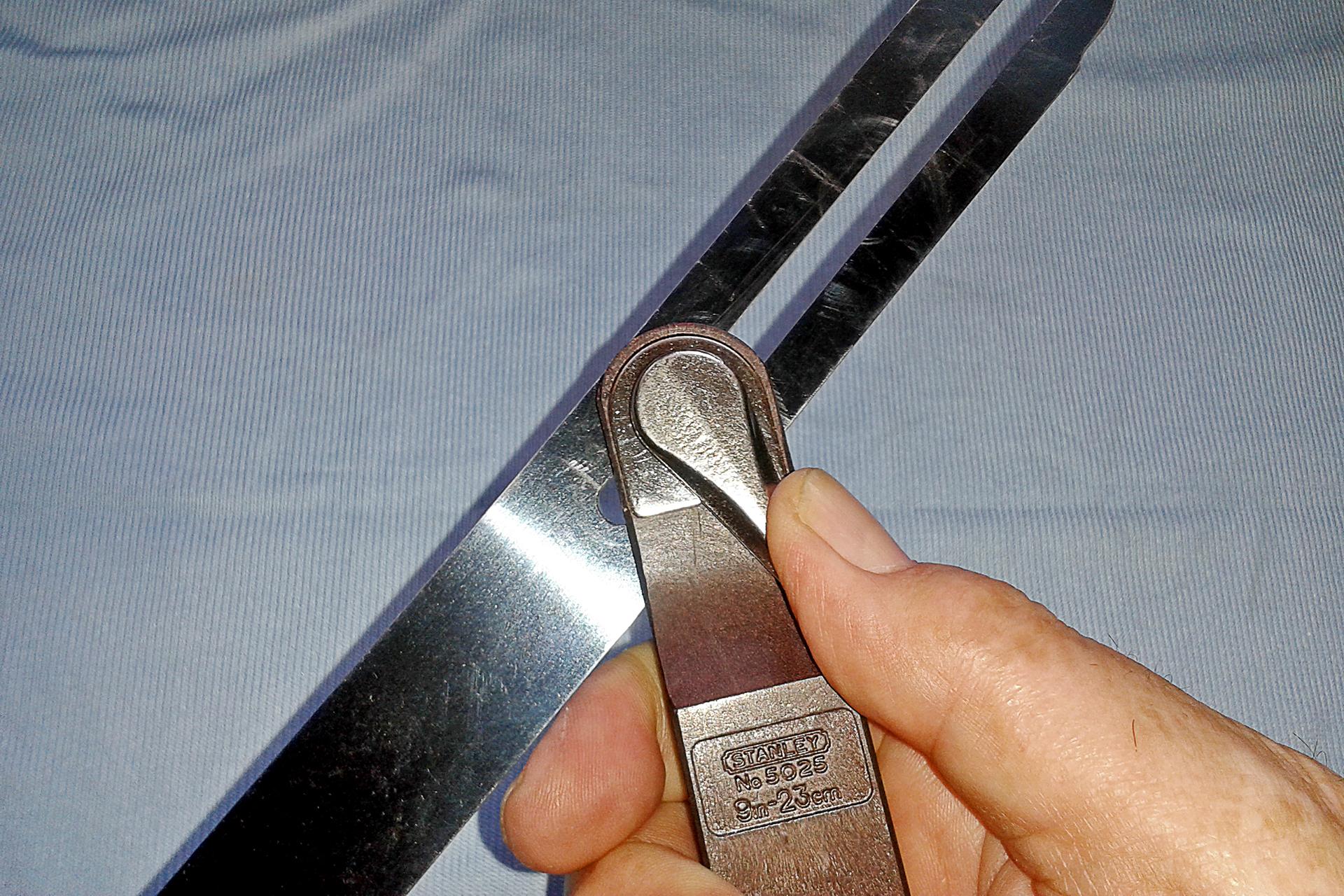

Στις δύο φωτογραφίες έχουμε αριστερά τη λάμα ελεύθερη να στρέφεται και να ολισθαίνει πολύ εύκολα , αλλά όχι σαν παράλυτη και στη δεξιά, μέ μόλις ένα τέταρτο της στροφής, η λάμα έχει γίνει ένα σώμα με το πλαστικό της λαβής !
Και αυτό γίνεται εύκολα με το ένα δάχτυλο και στο σφίξιμο και στο λύσιμο!
Το εργαλείο πραγματικά μεταμορφώθηκε από ένα εργαλείο της σειράς σε κάτι πολύ ανώτερο, τουλάχιστον όσον αφορά στην εργονομία του, κάνοντας τον γράφοντα να το καμαρώνει ! :)
Σημαντικό -αν ακολουθήσετε τη διαδικασία αυτή- είναι να βάλετε πολύ λίγο γράσο για να μην πάει ανάμεσα στη λάμα και στη σχισμή της λαβής, γιατί τότε η λάμα θα χρειάζεται υπερβολικό σφίξιμο για να σταθεροποιείται!

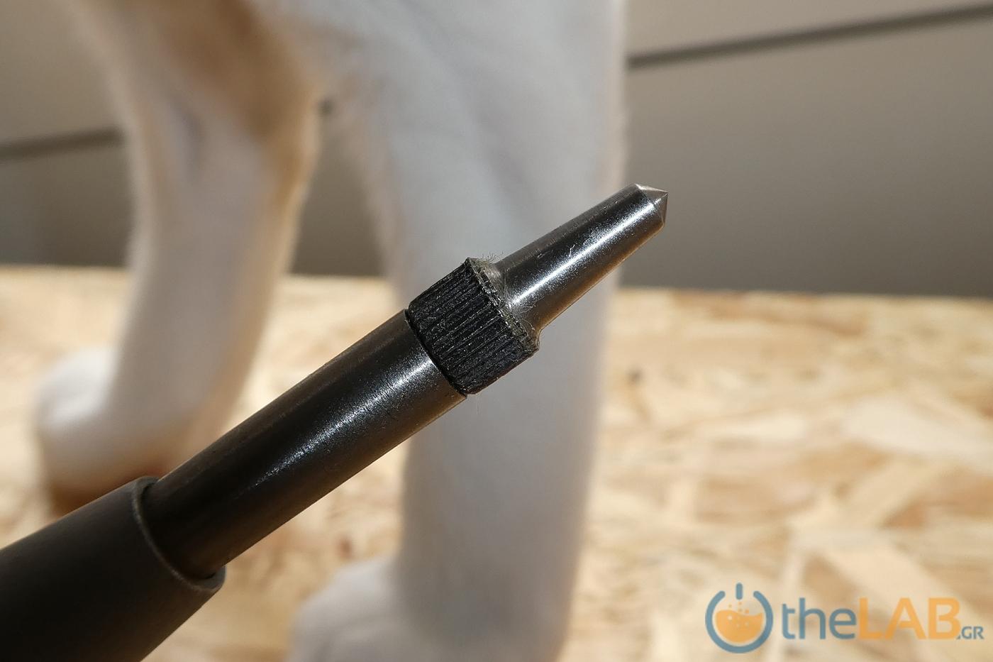

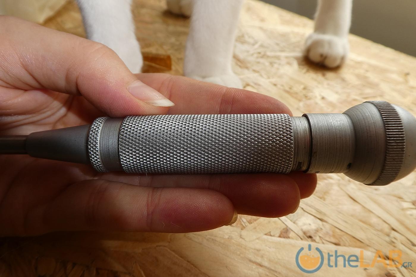

Πήρα τελικά την αυτόματη πόντα και μάλιστα εγώ πλήρωσα, αλλά την παζάρεψε ο κύριος απο πάνω :p
50ευράκια στοίχισε η Εγγλέζα (eclipse) από τον Ρέππα στο Κέντρο
Είναι μία αυτόματη πόντα ρυθμιζόμενη κάτι που την κάνει να ποντάρει σε διάφορα υλικά.
Ήρθε με το κουτάκι της, τα διαπιστευτήριά της αλλά και τη λαδόκολλα :p
eclipse_automatic_auto_punch_ponta_reppas_image001.jpgeclipse_automatic_auto_punch_ponta_reppas_image002.jpgeclipse_automatic_auto_punch_ponta_reppas_image003.jpg

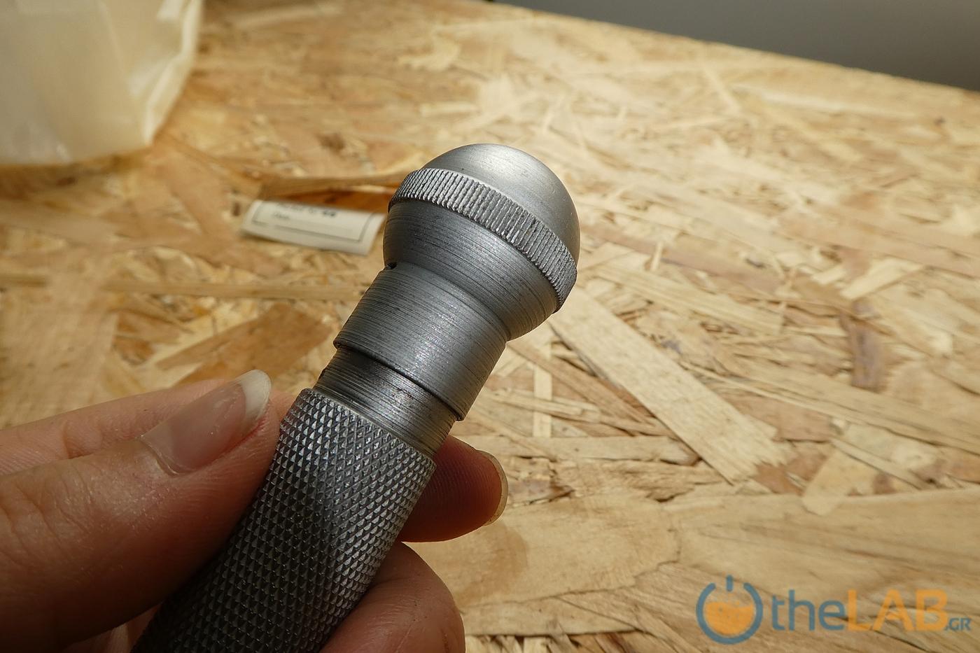

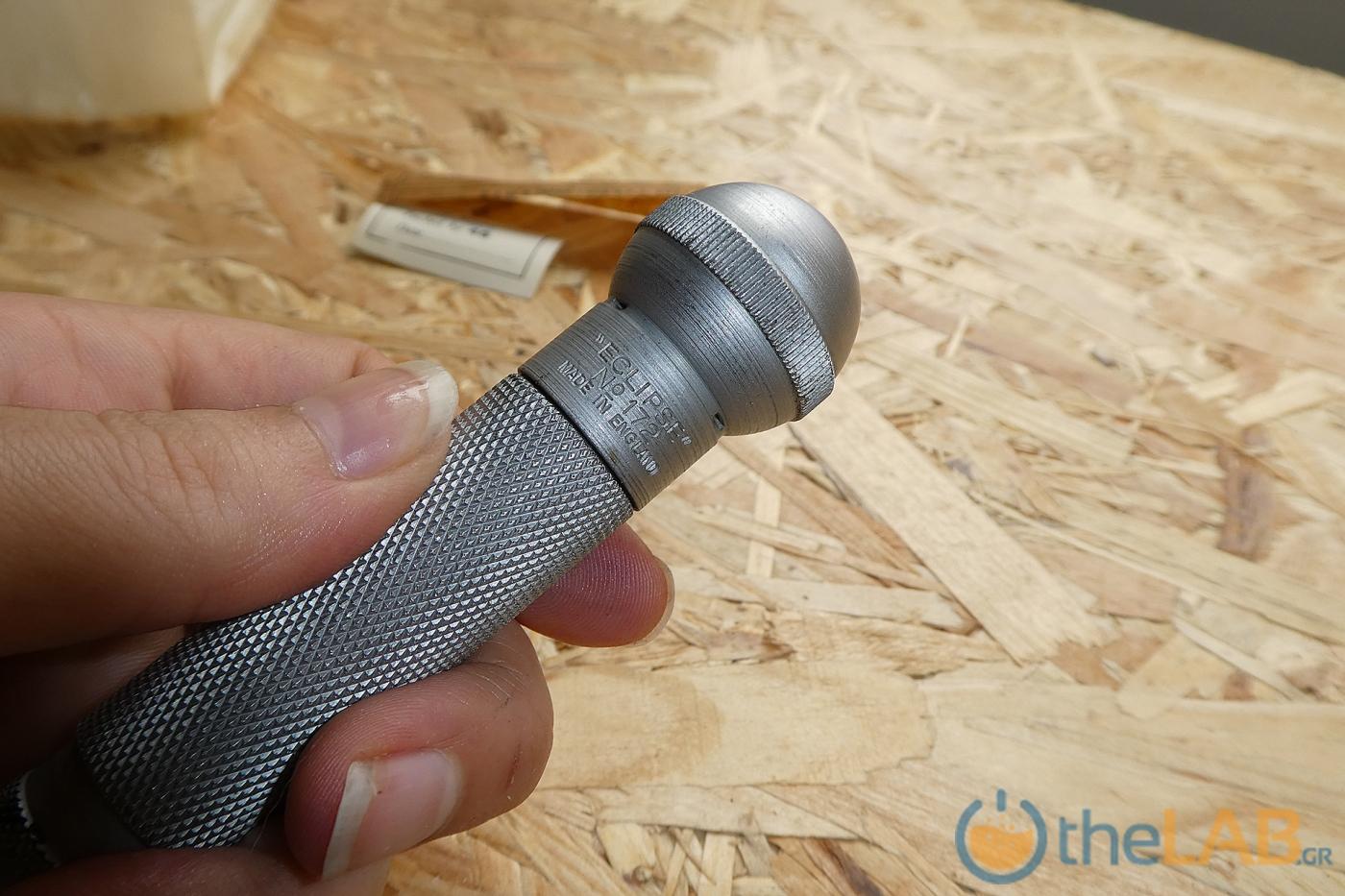

Τη δοκίμασα στο μαγαζί πριν την πάρω. Δεν έχω την δύναμη τουλάχιστον όταν είμαι σε άβολη θέση, να ποντάρω όταν έχει ρυθμιστεί στην μεγαλύτερη δύναμη της. Το ρύθμισμα γίνεται από το πίσω μέρος βιδώνοντας ή ξεβιδώνοντας την σφαίρα που έχει
eclipse_automatic_auto_punch_ponta_reppas_image007.jpgeclipse_automatic_auto_punch_ponta_reppas_image008.jpg
Φαίνεται ωραίο και ποιοτικό εργαλείο και το κανελάζ :wub: στο μέταλλο είναι έρωτας!
eclipse_automatic_auto_punch_ponta_reppas_image006.jpgeclipse_automatic_auto_punch_ponta_reppas_image004.jpg
  • Like 7
Μετά από περίπου 30 πονταρισιές μπορώ να πω ότι είναι πολύ εργονομική σε σχέση με άλλες που δεν έχουν σφαίρα στον π0π0 τους.
Δεν πονάει το σημείο της παλάμης που ουσιαστικά κρατάει τη σφαίρα και την σπρώχνει.

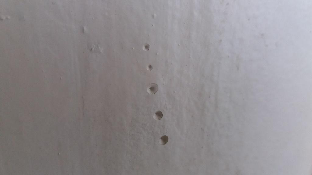

Πόνταρα μέχρι και στον τοίχο για δοκιμές :p  με διαφορετικές ρυθμίσεις
