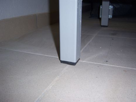

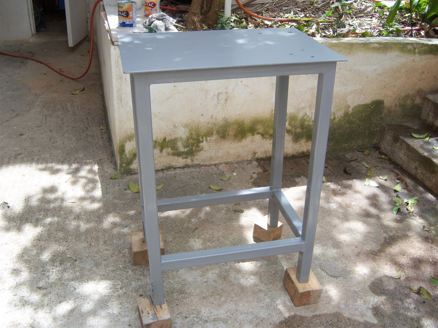

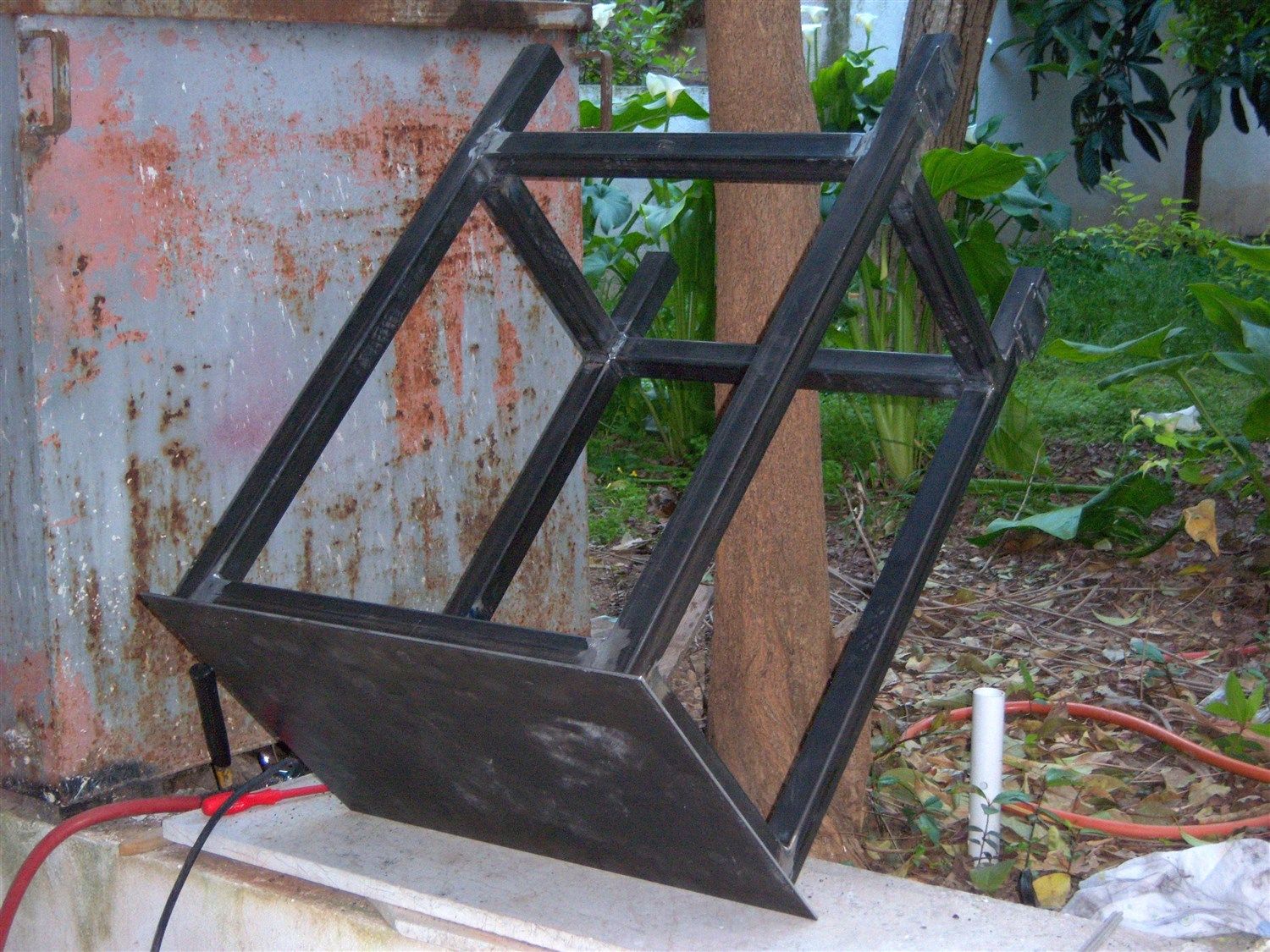

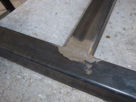

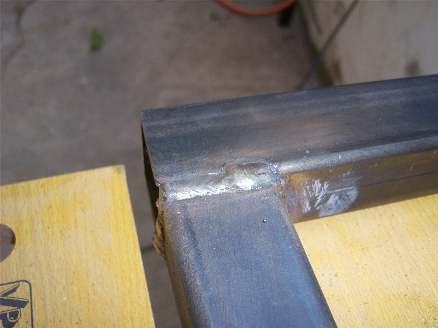

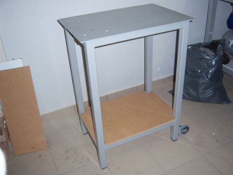

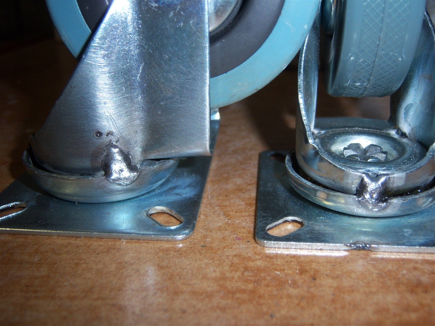

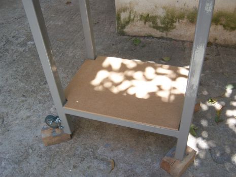

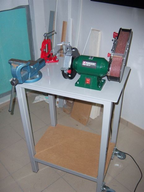

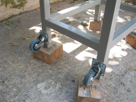

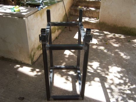

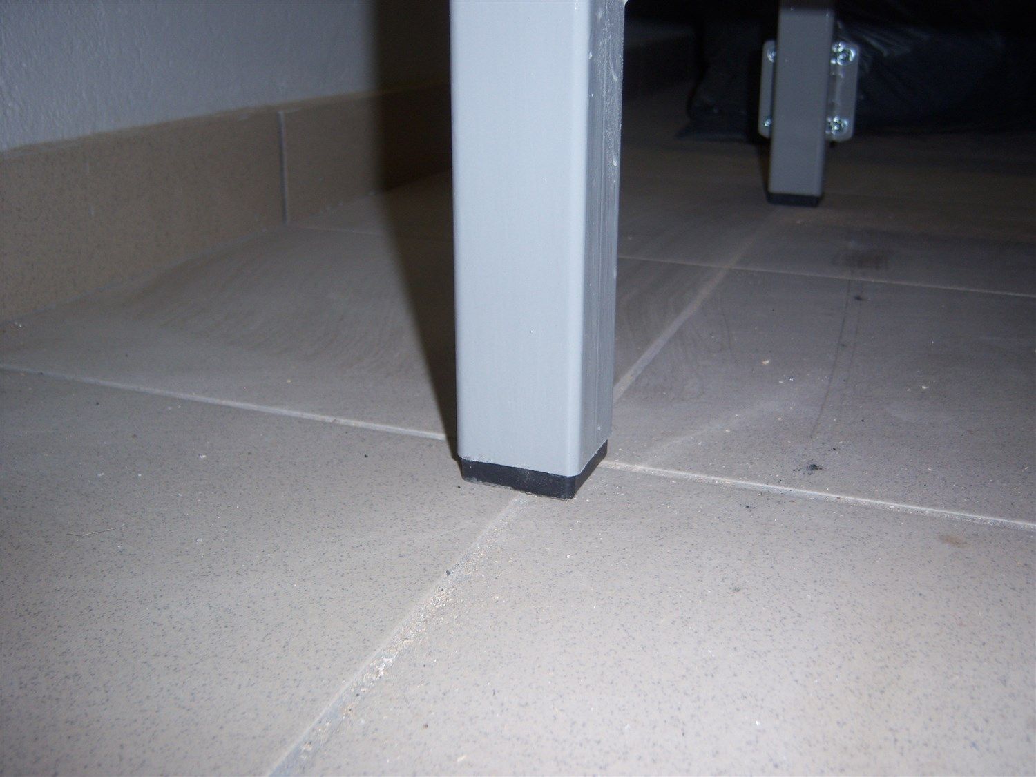

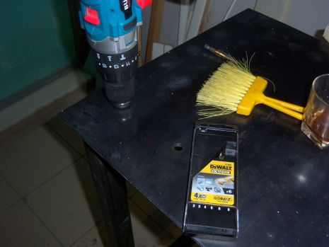

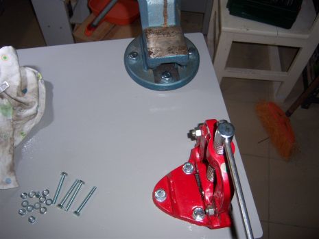

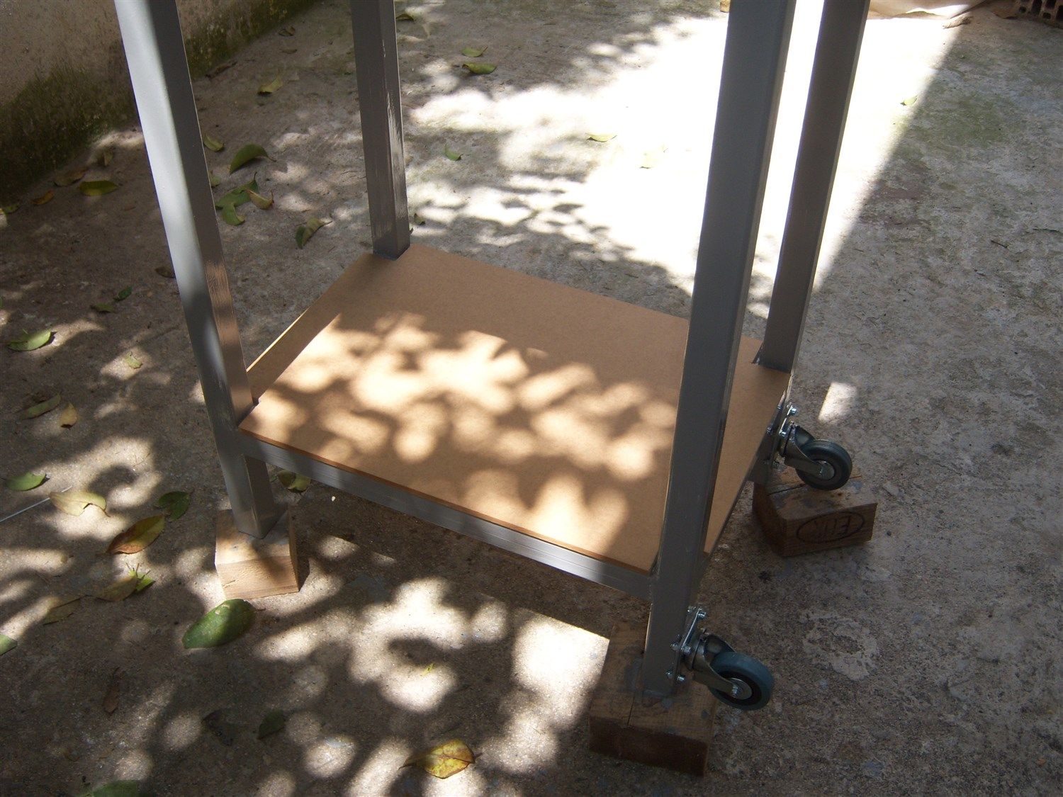

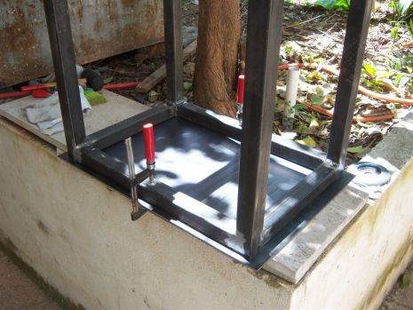

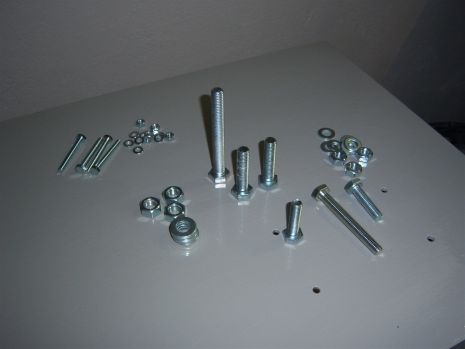

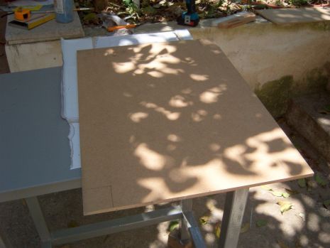

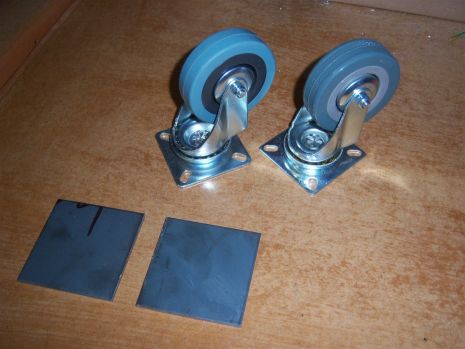

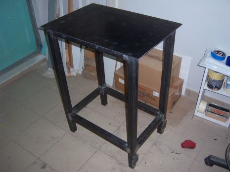

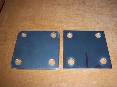

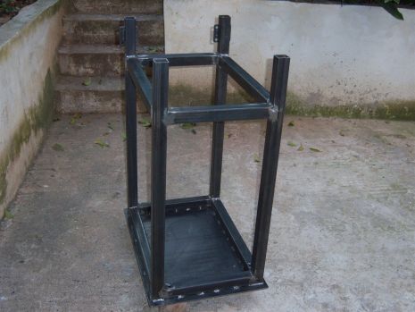

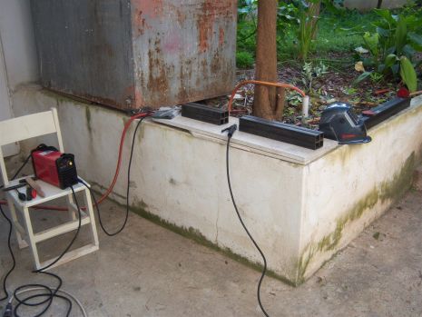

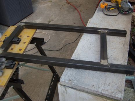

Δημοφιλής Δημοσίευση Lakisss Απρίλιος 30, 2020 Δημοφιλής Δημοσίευση #172 Απρίλιος 30, 2020 (edited) Κατασκευή εργαστηρίου - μέρος 11ο Καλημέρα, καλησπέρα. Αφού ο κορονοϊός και η καραντίνα μας κράτησαν σπίτι, προέκυψε ευκαιρία για κάτι που ήθελα να φτιάξω από καιρό. Κοιλοδοκοί 40x40 πάχους τριών χιλιοστών. Δεν έχω κάποιο τραπέζι η επίπεδο δάπεδο να κολλήσω, οπότε χρησιμοποίησα ένα κομμάτι μάρμαρο και παιδεύτηκα αρκετά. Δεν βγήκαν όλες οι κολλήσεις καλές, στις γωνίες θέλω μεγάλη βελτίωση. Στα επίπεδα τμήματα το παλεύω. Αγοράστηκαν δύο ροδάκια, τρυπήθηκαν οι βάσεις τους και στρογγύλεψαν οι γωνίες προς αποφυγή τραυματισμών. Τελείωσε ο σκελετός και κολλήθηκαν οι βάσεις για τις ρόδες. Σειρά΄έχει η λαμαρίνα των τεσσάρων χιλιοστών. Σε αυτό το σημείο βάρυνε αρκετά. Έτοιμο. Ανοίχτηκαν οι τρύπες. Τα συγκεκριμένα τρυπάνια της Dewalt τα συνιστώ ανεπιφύλακτα, βούτυρο το πάνε το σίδερο. Σκούπισμα καλό με καθαριστικό wurth, δύο χέρια αστάρι και δύο χρώμα. Έκανα την βλακεία και δεν πήρα σταθερά ροδάκια, έτσι αναγκάστηκα να τα ποντάρω. Κόπηκε ένα mdf των 8 χιλιοστών που είχα εύκαιρο. Μπήκαν πλαστικές τάπες. Για να μην κουδουνίζει με τα χτυπήματα, γέμισα τα πόδια με άμμο οικοδομής. Πήρε κοντά στα έξι κιλά, αφού την έψησα πρώτα στον φούρνο για να φύγει η υγρασία της. Οι βίδες που χρειάστηκαν, Μ12, Μ10 και Μ6. Ακολούθησε η τοποθέτηση. Η μέγγενη είναι η Matador 120 και είμαι πολύ ευχαριστημένος. Η σωληνομέγγενη (και μάλιστα καινούργια) ήταν ευγενική χορηγία του @f117. Τελική τοποθέτηση. Αν σας ξενίζει που η μέγγενη είναι αριστερά, είναι επειδή είμαι αριστερόχειρας. Τελική θέση, φορτώθηκε και κάποια ξύλα να καθαρίσει ο τόπος. Είμαι ευχαριστημένος, δεν μου πιάνει πολύ χώρο και είναι ακλόνητος. 36 κιλά ο πάγκος, 6 η άμμος, 10 η μέγγενη, χονδρικά 10 τα άλλα δύο, πάμε στα 60-62 κιλά. Ήταν κάτι που το είχα άχτι καιρό, πάει κι αυτό. Έγινε επεξεργασία Απρίλιος 30, 2020 από Lakisss 18
Γιώργος 1 Μάϊος 1, 2020 #174 Μάϊος 1, 2020 (edited) πριν 9 ώρες, το μέλος Lakisss έγραψε: Κατασκευή εργαστηρίου - μέρος 11ο Καλημέρα, καλησπέρα. Αφού ο κορονοϊός και η καραντίνα μας κράτησαν σπίτι, προέκυψε ευκαιρία για κάτι που ήθελα να φτιάξω από καιρό. Κοιλοδοκοί 40x40 πάχους τριών χιλιοστών. Δεν έχω κάποιο τραπέζι η επίπεδο δάπεδο να κολλήσω, οπότε χρησιμοποίησα ένα κομμάτι μάρμαρο και παιδεύτηκα αρκετά. Δεν βγήκαν όλες οι κολλήσεις καλές, στις γωνίες θέλω μεγάλη βελτίωση. Στα επίπεδα τμήματα το παλεύω. Αγοράστηκαν δύο ροδάκια, τρυπήθηκαν οι βάσεις τους και στρογγύλεψαν οι γωνίες προς αποφυγή τραυματισμών. Τελείωσε ο σκελετός και κολλήθηκαν οι βάσεις για τις ρόδες. Σειρά΄έχει η λαμαρίνα των τεσσάρων χιλιοστών. Σε αυτό το σημείο βάρυνε αρκετά. Έτοιμο. Ανοίχτηκαν οι τρύπες. Τα συγκεκριμένα τρυπάνια της Dewalt τα συνιστώ ανεπιφύλακτα, βούτυρο το πάνε το σίδερο. Σκούπισμα καλό με καθαριστικό wurth, δύο χέρια αστάρι και δύο χρώμα. Έκανα την βλακεία και δεν πήρα σταθερά ροδάκια, έτσι αναγκάστηκα να τα ποντάρω. Κόπηκε ένα mdf των 8 χιλιοστών που είχα εύκαιρο. Μπήκαν πλαστικές τάπες. Για να μην κουδουνίζει με τα χτυπήματα, γέμισα τα πόδια με άμμο οικοδομής. Πήρε κοντά στα έξι κιλά, αφού την έψησα πρώτα στον φούρνο για να φύγει η υγρασία της. Οι βίδες που χρειάστηκαν, Μ12, Μ10 και Μ6. Ακολούθησε η τοποθέτηση. Η μέγγενη είναι η Matador 120 και είμαι πολύ ευχαριστημένος. Η σωληνομέγγενη (και μάλιστα καινούργια) ήταν ευγενική χορηγία του @f117. Τελική τοποθέτηση. Αν σας ξενίζει που η μέγγενη είναι αριστερά, είναι επειδή είμαι αριστερόχειρας. Τελική θέση, φορτώθηκε και κάποια ξύλα να καθαρίσει ο τόπος. Είμαι ευχαριστημένος, δεν μου πιάνει πολύ χώρο και είναι ακλόνητος. 36 κιλά ο πάγκος, 6 η άμμος, 10 η μέγγενη, χονδρικά 10 τα άλλα δύο, πάμε στα 60-62 κιλά. Ήταν κάτι που το είχα άχτι καιρό, πάει κι αυτό. Ωραίο αλλά εγώ θα έβαζα την λαμαρίνα πρόσωπο με τους κοιλοδοκούς. Δεν βλέπω να εξυπηρετεί σε κάτι αν προεξέχει και σίγουρα θα τραυματίσει τον τοίχο και τις κάσες αν το μετακινείς. Επίσης τα ροδάκια θα τα έβαζα σταθερά και με βάση όχι φαρδύτερη από τον κοιλοδοκό. Όταν είναι δύο δεν χρειάζεται να περιστρέφονται ελεύθερα, περισσότερο πρόβλημα θα δημιουργούν. Αν το γέμιζες τσιμεντοκονία τους κοιλοδοκούς αντί για σκέτη άμμο, θα αύξανες και την ακαμψία του. Αλλά να μην ξεχαστείς όταν πας να τους τρυπήσεις με τρυπάνι σιδήρου. Την έπαθα μια φορά. Δεν είπες τι ύψος το έκανες. Φαίνεται για 85 εκατοστά. Έγινε επεξεργασία Μάϊος 1, 2020 από Γιώργος 1
Lakisss Μάϊος 1, 2020 #175 Μάϊος 1, 2020 πριν 3 ώρες, το μέλος Γιώργος 1 έγραψε: Ωραίο αλλά εγώ θα έβαζα την λαμαρίνα πρόσωπο με τους κοιλοδοκούς. Δεν βλέπω να εξυπηρετεί σε κάτι αν προεξέχει και σίγουρα θα τραυματίσει τον τοίχο και τις κάσες αν το μετακινείς. Επίσης τα ροδάκια θα τα έβαζα σταθερά και με βάση όχι φαρδύτερη από τον κοιλοδοκό. Όταν είναι δύο δεν χρειάζεται να περιστρέφονται ελεύθερα, περισσότερο πρόβλημα θα δημιουργούν. Αν το γέμιζες τσιμεντοκονία τους κοιλοδοκούς αντί για σκέτη άμμο, θα αύξανες και την ακαμψία του. Αλλά να μην ξεχαστείς όταν πας να τους τρυπήσεις με τρυπάνι σιδήρου. Την έπαθα μια φορά. Δεν είπες τι ύψος το έκανες. Φαίνεται για 85 εκατοστά. Οι διαστάσεις είναι 65x45x89 οπότε δεν βρίσκει σε κάσες. Η κοιλοδοκός καθαρά εσωτερικά είναι 36x36, οπότε πρέπει να βρεις ροδάκια με πατούρα πολύ μικρή ώστε να βιδώσουν. Μου έχουν περισσέψει 5 μέτρα σίδερο, μπορώ να το λιώσω και να γεμίσω τα πόδια. Εσύ σε ποιόν άξονα εκτιμάς ότι υστερεί σε ακαμψία βάσει των δυνάμεων που δέχεται; χ, ψ ή ζ; 1 2
Seafalco Μάϊος 1, 2020 #176 Μάϊος 1, 2020 Ωραίος ο μάστορας ! ! ! Νίκο πολύ καλή η ιδέα του γεμίσματος με άμμο των κοιλοδοκών! Ξέρεις τι θα δούλευε ακόμα καλύτερα . . . να τους γέμιζες με ψιλά σκάγια! 120 κιλά θα γινόταν ο πάγκος! ! ! Πρόταση -επειδή η μέγγενη αντέχει- πρόβλεψε στον τοίχο δυο θέσεις αγκύρωσης του πάγκου (π.χ δυο γωνιές βιδωτές με ούπα) και δυο αυτάκια ή ακόμα καλύτερα δυο φυτευτά σπειρώματα στο πάγκο που να ταιριάζουν με αυτές τις γωνιές. Έτσι θα να μπορείς να τον βιδώσεις στο τοίχο αν χρειαστεί να εξασκήσεις μεγάλες δυνάμεις παράλληλα με την επιφάνειά του. Καλή συνέχεια ! ! ! 2
Γιώργος 1 Μάϊος 1, 2020 #177 Μάϊος 1, 2020 (edited) πριν 3 ώρες, το μέλος Lakisss έγραψε: Εσύ σε ποιόν άξονα εκτιμάς ότι υστερεί σε ακαμψία βάσει των δυνάμεων που δέχεται; χ, ψ ή ζ; Μάλλον δεν υστερεί πουθενά σε ακαμψία. Αλλά αφού ήθελες να γεμίσεις τους κοιλοδοκούς, είπα ότι ήταν καλύτερα να τους γεμίσεις τσιμέντο που θα αύξανε και άλλο την ακαμψία. Είναι εύκολο, έχοντας κόψει όλα τα κομμάτια των κοιλοδοκών, μια μέρα πριν τα κολλήσεις τα ταπώνεις από την μία μεριά με χαρτί και χαρτοταινία, τα βάζεις όρθια και τα γεμίζεις ζουμερή τσιμεντοκονία (2 άμμο 1 τσιμέντο). Και άμα ήθελες να μην κουδουνίζει αλλά να είναι ελαφρύ, αντί για άμμο έβαζες περλίτη, δηλαδή περλιτομπετό. . Έγινε επεξεργασία Μάϊος 1, 2020 από Γιώργος 1
karmen1983 Μάϊος 1, 2020 Author #178 Μάϊος 1, 2020 Μου αρέσει που συζητάμε για την ακαμψία κοιλοδοκου 3mm πάχους, σε max 90 πόντους μήκος 1
rastaman Μάϊος 1, 2020 #179 Μάϊος 1, 2020 πριν 2 ώρες, το μέλος karmen1983 έγραψε: Μου αρέσει που συζητάμε για την ακαμψία κοιλοδοκου 3mm πάχους, σε max 90 πόντους μήκος Δεν ειναι με 3mm ειναι με 2mm Μια χαρα ειναι δεν παθαινει τιποτα και δεν παει και πουθενα
