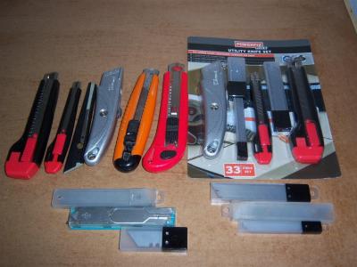

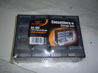

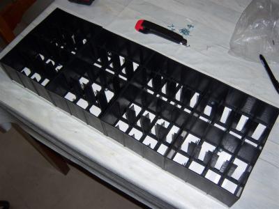

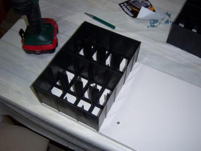

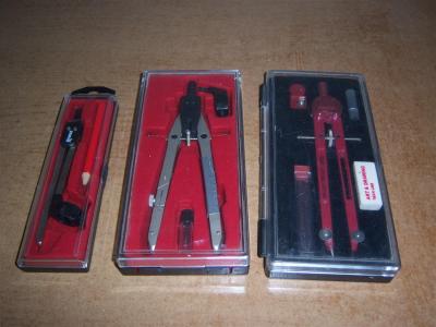

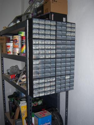

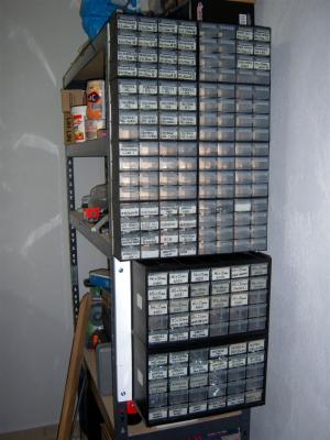

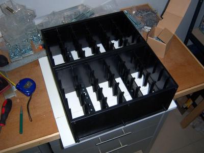

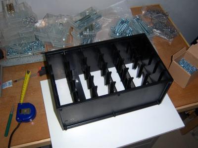

ZoSo Φεβρουάριος 11, 2018 #121 Φεβρουάριος 11, 2018 Αυτες εδω ειναι οι ταμπακιερες που λεω. Στο μεγαλο μεγεθος επισης βαζουμε και μινιατουρες απο επιτραπεζιο και ειναι μια χαρα. Τσεκαρε και κατι τετοιο ομως μηπως σε βολευει καλυτερα. Εχει και αλλα ειδη η tactix αλλα αυτα ειναι δοκιμασμενα και μπορω να σου τα προτεινω. Τιμες μην κοιτας απο αυτον τον καταλογο 2

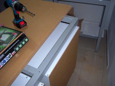

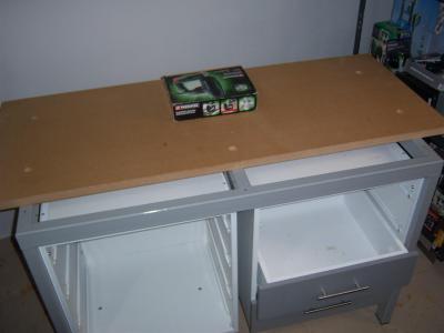

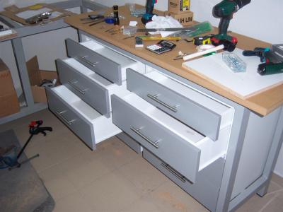

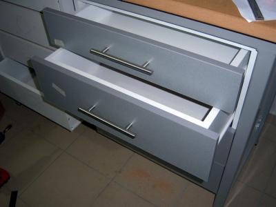

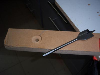

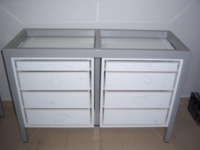

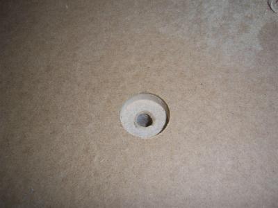

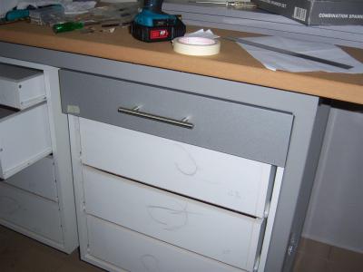

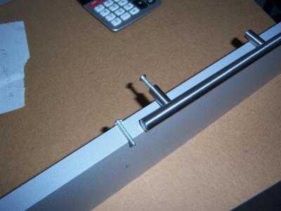

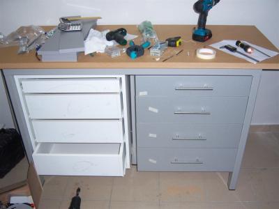

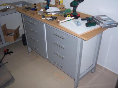

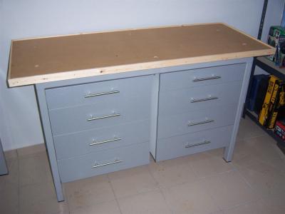

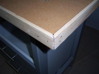

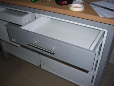

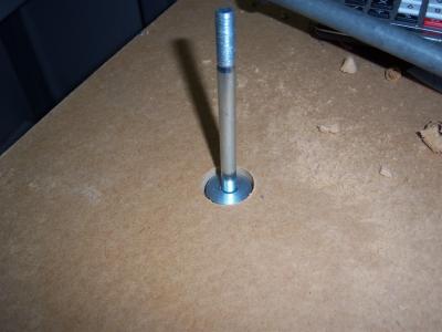

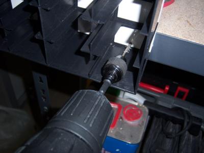

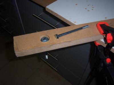

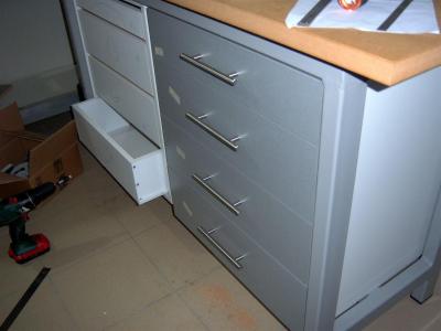

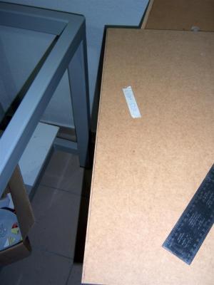

Δημοφιλής Δημοσίευση Lakisss Φεβρουάριος 11, 2018 Δημοφιλής Δημοσίευση #122 Φεβρουάριος 11, 2018 (edited) Κατασκευή εργαστηρίου - μέρος 7ο Καλησπέρα μαστροχαλαστές μου. Αισίως σήμερα βρίσκομαι στο έβδομο επεισόδιο της σειράς (hollywood κι ΄έτσι), και παρόλο που σήμερα πίστευα ότι θα τελείωνα κάποιοι είχαν άλλα σχέδια για μένα. Σας προειδοποιώ ότι σήμερα θα γκρινιάξω, έχουμε και αυτά εμείς οι καλλιτέχνες. Στο προηγούμενο μέρος είχαμε μείνει στην κατασκευή των συρταριών. Επόμενο φυσικό βήμα είναι οι προσόψεις τους, έτσι επιλέχτηκε ένα χρώμα κοντά στον σκελετό και απλές χειρολαβές. Η καλή μέρα απ' το πρωί φαίνεται, και οι χειρολαβές βάλθηκαν να μου σπάσουν τα νεύρα και να μου φάνε μισή μέρα. Πρώτη φορά βλέπω τόσο κοντές βίδες, άντε να βρεις μακριές Σαββατιάτικα. Δυστυχώς είχα μέχρι 35mm οπότε έπρεπε να κάνω πατούρα στο συρτάρι εσωτερικά για να βυθιστούν και να φτάσουν τη χειρολαβή. Έτσι όμως δυσκολεύεσαι να ρεγουλάρεις την πρόσοψη του συρταριού και καθυστερείς πάρα πολύ. Αν μπει το πρώτο τουλάχιστον παίρνεις μια σειρά για τα υπόλοιπα. Δεύτερο θέμα είχα με τις διαστάσεις των προσόψεων, αφού ο "ξυλάς" έκανε τις δικές του αλχημείες με τα νούμερα. Παρόλο που του είπα ότι είχα υπολογίσει ταινίες, αέρα στα πλαϊνά και αέρα μεταξύ τους, αυτός τα υπολόγισε ξανά όπως ήθελε και μου τα έβγαλε μεγαλύτερα μερικά χιλιοστά. Αν προσέξετε έχω χάσει λίγα χιλιοστά την ευθεία τους, γιατί το κουτί έχει κάτσει ελάχιστα λοξά δεξιά στον σκελετό. Μικρό το κακό... Σειρά έχει η αριστερή πλευρά. Αν προσέξατε στις προηγούμενες φωτό έχω βάλει επάνω στον πάγκο πρόχειρα ένα ξύλο. Η αλήθεια είναι ψαχνόμουν καιρό τι να βάλω, και με προτροπή της @karmen1983 (την οποία ευχαριστώ) πήρα mdf πάχους 30 χιλιοστών. Σε ένα κομμάτι έκανα δοκιμαστικά μια πατούρα με τρυπάνι φτερού. Αν πας σιγά και σταθερά βγαίνουν άψογες. Σκοπός είναι να μπει μακριά βίδα Μ8 μαζί με τη (24 χιλιοστά διαμέτρου) ροδέλα της. Για να μη φυσάτε τις τρύπες και σηκώνεται σκόνη, αυτό το μικρό φυσητήρι κάνει θαύματα. Τέλος δοκίμασα και κάθε πιθανό σενάριο καρφώματος πρόκας στο σόκορο για να είμαι σίγουρος. Βασικός λόγος κεντραρίσματος του ξύλου στον σκελετό είναι μελλοντικά η τοποθέτηση μέγγενης. Πρέπει να προσέξουμε να είναι τόσο έξω, ώστε να μην ακουμπούν τα προς επεξεργασία κομμάτια στο ξύλο. Καλό είναι αν μας παίρνει να βιδωθεί απευθείας στο σασί όπως εδώ. Ακολουθούν οι τρύπες που θα δέσουν το ξύλο στον σκελετό. Τραβήχτηκε το ξύλο και διευρύνθηκαν οι τρύπες στα 10 χιλιοστά, ώστε να μπορώ να το κεντράρω. Δεν κουνάει καθόλου, νταμάρι. Στη συνέχεια αγοράστηκαν πηχάκια 38x8mm. Ως άλλος @Seafalco με όπλο μου το Ιαπωνικό πριόνι και το γωνιόμετρο του Lidl, είπα να καλλιτεχνίσω. Απλώθηκε κόλλα και καρφώθηκαν. Ο @Seafalco δεν πρέπει να είναι καθόλου περήφανος. Δάσκαλε θα το στοκάρω, μόνο εγώ και εσύ το ξέρουμε. Όλα στη θέση τους. Να σας εκμυστηρευτώ και κάτι, όταν το αντίκρισα έτσι τελειωμένο σκέφτηκα την ημέρα που έφερε ο σιδεράς τις κοιλοδοκούς στο σπίτι. Όταν τα είδα σκέφτηκα ότι 90% θα πετάξω τα λεφτά μου, αλλά να που έφτασε σε κάτι που ούτε το φανταζόμουν τότε. Δεν το λέω για να παινευτώ, αλλά για όσους σκέφτονται να φτιάξουν κάτι αλλά δεν το τολμούν. Αν προσέξατε παραπάνω σας είπα ότι το mdf έχει πάχος 30 χιλιοστά ενώ το πηχάκι φάρδος 38. Το πηχάκι εξέχει 8 χιλιοστά πάνω από το mdf, ώστε να έρθει ένα άλλο 8αρι να φορεθεί μέσα του. Σκοπός είναι να αν χαλάσει το 8αρι να το γυρίσεις ανάποδα, να το επαναχρησιμοποιήσεις και να το αλλάζεις με μικρό κόστος. Ιδέα της @karmen1983 και αυτό. Εκεί που λες τελείωσα ο ξυλάς ξαναχτυπά. Έχει κόψει το ξύλο 3 χιλιοστά μακρύτερο και δεν χωράει. Το θέμα τώρα είναι πως διορθώνεται αυτό γιατί να το πας να στο κόψουν δεν είναι εύκολο. Έχει τόσο εύθραυστες ακμές που αν προσπαθήσεις να το χωρέσεις στο αμάξι θα το χαλάσεις. Είναι και 1,5x0,60....ίδωμεν. Δεκτές απόψεις αλλά και παρατηρήσεις. Ευχαριστώ. Έγινε επεξεργασία Φεβρουάριος 11, 2018 από Lakisss 13 2

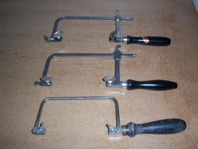

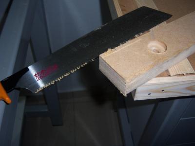

ZoSo Φεβρουάριος 12, 2018 #123 Φεβρουάριος 12, 2018 Αποψη 1) Μπραβο, μπραβο, μπραβο!!!!! 2) Αλλαξε ξυλά 3) Με λιγο τριψημο προσεχτικα θα σου ερθει πιστευω κουτι. Ταινιολειαντηρα εσυ που ξερεις και που εχει ;), καποιο αλλο τριβειο, ή ακομα και με το χερι. Αλλιως με ενα ροκανι θα μπορουσες, αλλα δεν ξερω τι δουλεια θα κανει στο mdf. Αν τα βαριεσαι ολα αυτα η χειροτερη αλλα πιο ευκολη λυση θα ηταν το ιαπωνικο σου πριονι αλλα δε εγω δε θα το εκανα στο mdf κυριως γιατι δεν εμπιστευομαι το χερι μου. Με καποιο ηλεκτρικο εργαλειο θα το φοβομουν γιατι ειναι πολυ μικρο αυτο που θες να φας. 4) Πιστευω οτι θα φαινοταν 10 φορες πιο ομορφο και επαγγελματικο αν εβαζες μια λωριδα ξυλο, ισως το ιδιο με την προσοψη του συρταριου αναμεσα στα κουτια/συρταριερες. Στην αρχη, ακριβως εκει που αρχιζει το κουτι, πισω απο την προσοψη 3

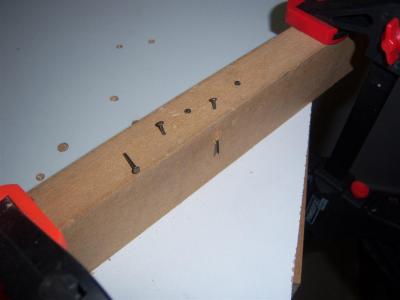

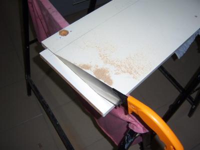

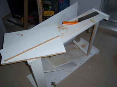

Lakisss Φεβρουάριος 12, 2018 #124 Φεβρουάριος 12, 2018 (edited) 1) μερσί 2) και οι δύο τα ίδια μου έκαναν. 3) Δυστυχώς το ρημάδι το mdf ξεφτίζει και εγώ θέλω καθαρή κοπή που μόνο δίσκος κάνει. Θα δω μήπως έχω δισκάκι να προσπαθήσω με το dremel, αλλιώς χαρτοκόπτη μέχρι τελικής πτώσης. Θα δοκιμάσω και σέγα με λάμα λαμαρίνας μήπως και.... 4) Λες δεν το σκέφτηκα; Το κακό είναι ότι τα κουτιά δεν έχουν κάτσει απολύτως παράλληλα, οπότε αν βιδωθεί το φιλέτο στο ένα θα κάτσει άσχημα απέναντι. Είναι και η βίδα από πάνω αλλά θα το ξανατσεκάρω μήπως και το συμπληρώσω. Έγινε επεξεργασία Φεβρουάριος 12, 2018 από Lakisss

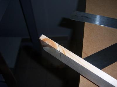

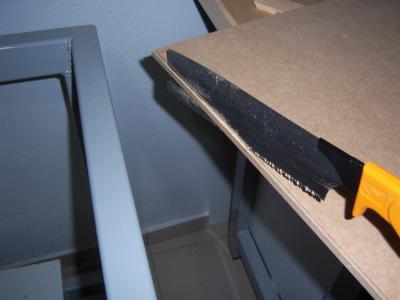

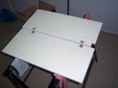

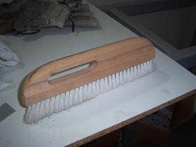

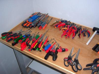

Lakisss Φεβρουάριος 12, 2018 #125 Φεβρουάριος 12, 2018 (edited) Update. Όταν έχεις νεύρα καλό είναι να μη συνεχίζεις κάτι, έτσι έκανα και 'γώ εχτές. Σήμερα αποφάσισα να δοκιμάσω χειροκίνητα με το πριόνι (Topman) και ότι βγει, αφού πρώτα έκανα δοκιμή σε ένα χοντρό ρετάλι με ενθαρρυντικά αποτελέσματα. Άλλο βέβαια να κόβεις 30αρι κομμάτι και άλλο οκταράκι, και μάλιστα λωρίδα τριών χιλιοστών. Έγινε το σχετικό μαρκάρισμα και ο θεός βοηθός. Τελικά το mdf δεν ξέφτισε και ο decafeine καφές αποδίδει. Όχι μόνο μπήκε αλλά και σφηνωτά όπως το ήθελα, επιτέλους! Επόμενος στόχος ο μεγάλος πάγκος όπου το mdf έχει μήκος 2,40m. Παρεμπιπτόντως πολύ χρήσιμη σε όλη τη δουλειά με τα ξύλα μου βγήκε αυτή η σκούπα χειρός. Απλή και σαρώνει μεγάλη επιφάνεια. Όταν μαζεύεις συνειδητοποιείς πόσα εργαλεία έχεις χρησιμοποιήσει. Τα λέμε στο επόμενο επεισόδιο. Έγινε επεξεργασία Φεβρουάριος 12, 2018 από Lakisss 6 1

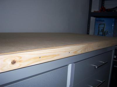

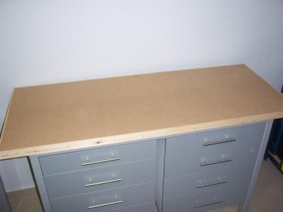

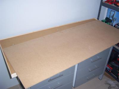

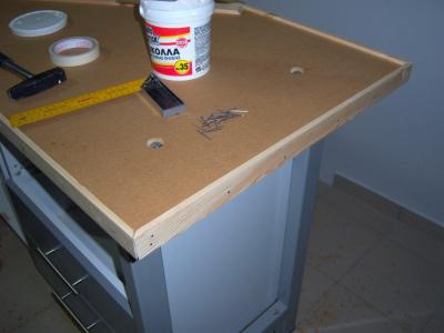

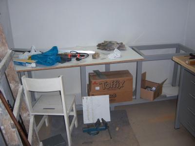

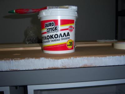

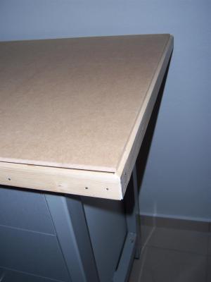

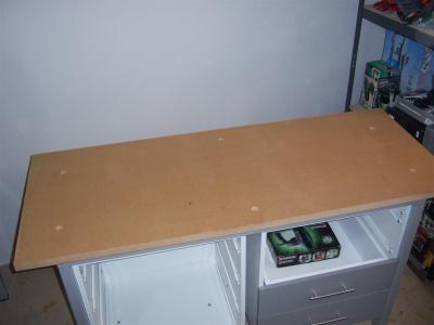

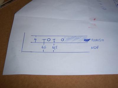

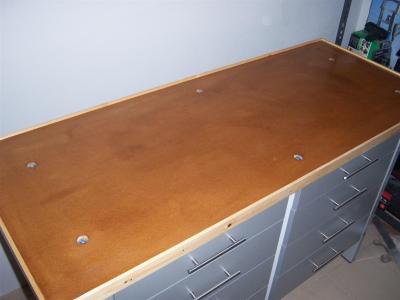

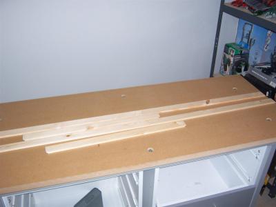

GEORGIOS Φεβρουάριος 13, 2018 #127 Φεβρουάριος 13, 2018 On 11/2/2018 at 11:56 ΜΜ, το μέλος Lakisss έγραψε: Κατασκευή εργαστηρίου - μέρος 7ο Αν προσέξατε παραπάνω σας είπα ότι το mdf έχει πάχος 30 χιλιοστά ενώ το πηχάκι φάρδος 38. Το πηχάκι εξέχει , ώστε να έρθει ένα άλλο 8αρι να φορεθεί μέσα του. Σκοπός είναι να αν χαλάσει το 8αρι να το γυρίσεις ανάποδα, να το επαναχρησιμοποιήσεις και να το αλλάζεις με μικρό κόστος. Ιδέα της @karmen1983 και αυτό. Έτσι όπως το βλέπω από πάνω με το πηχάκι 8 χιλιοστά πάνω από το mdf αναρωτιόμουν , αν αντί να βάλεις το επιπλέον κομμάτι mdf , γέμιζες το κενό με κάποια ρητίνη σαν αυτές που στρώνουνε δάπεδα στα συνεργία . Θα δημιουργούνταν μια επιφάνια ανθεκτική και αδιάβροχη . Δεν το έχω κάνει αλλά και ούτε ξέρω τα υλικά και το κόστος τους . Μια ιδέα προς σκέψη έριξα .
Lakisss Φεβρουάριος 13, 2018 #128 Φεβρουάριος 13, 2018 πριν 37 λεπτά, το μέλος GEORGIOS έγραψε: Δεν το έχω κάνει αλλά και ούτε ξέρω τα υλικά και το κόστος τους . Μια ιδέα προς σκέψη έριξα . Καλή η ιδέα αλλά θα χρειαστώ 11,6 λίτρα για να γεμίσω τους πάγκους, και πίστεψε με ήδη έχω ανέβει πολύ σε προϋπολογισμό. Παρεμπιπτόντως να δω μπορεί κανείς να κάνεις μια μαντεψιά περί συνολικού κόστους των δύο πάγκων; .
dfa19mj Φεβρουάριος 13, 2018 #132 Φεβρουάριος 13, 2018 (edited) 444€ χωρίς την ηλεκτροκολληση! Έγινε επεξεργασία Φεβρουάριος 13, 2018 από dfa19mj 1

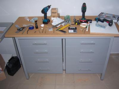

Lakisss Φεβρουάριος 13, 2018 #133 Φεβρουάριος 13, 2018 Πλάκα έχετε, για ξανασκεφτείτε μερικοί τα ποσά. Ενδεικτικά για έναν βαρέως τύπου 1.5 μέτρου. https://www.skroutz.gr/s/12412519/Facom-WB-1500WPB.html Ο δίμετρος. https://www.tool-market.gr/tool.php?lang=gr&id=3156&ref=bestprice.gr Αυτά και χωρίς συρτάρια.
Lakisss Φεβρουάριος 13, 2018 #135 Φεβρουάριος 13, 2018 Έχω υπολογίσει τα πάντα... σίδερα, ηλεκτρόδια, ξύλα, μπογιές, μέχρι πινέλα, χερούλια και βίδες. Σύνολο μέχρι στιγμής είμαι στα 405 ευρώ, πολύ καλά δεδομένου ότι μιλάμε για έναν πάγκο 1,5 μέτρου με συρτάρια και έναν 2,40 και οι δύο βαρέως τύπου. Να θυμίσω ότι ο σκελετός είναι κοιλοδοκός 60x40x3 χιλιοστά. και παντού οι μελαμίνες 18αρες με ταινία. Τα χοντρά: σίδερα 127, κουτιά/συρτάρια 115 (και όμως...), mdf 75, πηχάκια περιμετρικά 20. Μπορεί με περαιτέρω ψάξιμο να κατέβαινα ίσως άλλα 20-30 ευρώ αλλά λόγω χρόνου δεν γινόταν, και κάποια πράγματα τα πλήρωσα παραπάνω. Σημειωτέον ότι χρεώθηκα δύο φύλα mdf, οπότε περίσσεψε ένα ακόμα σετ 30+8 χιλιοστά για τον μικρό πάγκο και ένα μικρό 60x60 (30+8) που μου βάζει ιδέες... 4
rory Φεβρουάριος 13, 2018 #136 Φεβρουάριος 13, 2018 Λίγα είναι,μια χαρά. Για τα σίδερα μου φαίνεται μικρό το ποσό. Πόσο τα πήρες αν επιτρέπετε (το μέτρο);
UltraB Φεβρουάριος 13, 2018 #137 Φεβρουάριος 13, 2018 On 2/11/2018 at 8:18 ΠΜ, το μέλος ZoSo έγραψε: Αυτες εδω ειναι οι ταμπακιερες που λεω. Η παραπάνω μου θυμίζει πάρα πολύ αυτές της Plastiken, μήπως γνωρίζεις αν έχουν κάποια σχέση μεταξύ τους; https://www.skroutz.gr/s/10993479/Tactix-Ταμπακιέρα-Πλαστική-Μονή-με-Διάφανο-Καπάκι-και-21-Θήκες-320001.html https://www.plastiken.com/producto/bricolaje-organizer-organizer-32-cm-titanium/
Lakisss Φεβρουάριος 13, 2018 #138 Φεβρουάριος 13, 2018 (edited) πριν 21 λεπτά, το μέλος rory έγραψε: Λίγα είναι,μια χαρά. Για τα σίδερα μου φαίνεται μικρό το ποσό. Πόσο τα πήρες αν επιτρέπετε (το μέτρο); Τώρα που το ξανακοίταξα είχα βάλει στη τιμή και κάποια ταφ που είναι για άλλη κατασκευή, οπότε αφαιρώντας τα σπάμε το ψυχολογικό όριο των τετρακοσίων, και πάμε στα 391. (120 κιλά ζωή να' χουν) edit! πέντε εξάμετρες ήταν, οπότε 113/30=3.77 το μέτρο με φπα Έγινε επεξεργασία Φεβρουάριος 13, 2018 από Lakisss 4
ZoSo Φεβρουάριος 14, 2018 #139 Φεβρουάριος 14, 2018 πριν 8 ώρες, το μέλος UltraB έγραψε: Η παραπάνω μου θυμίζει πάρα πολύ αυτές της Plastiken, μήπως γνωρίζεις αν έχουν κάποια σχέση μεταξύ τους; https://www.skroutz.gr/s/10993479/Tactix-Ταμπακιέρα-Πλαστική-Μονή-με-Διάφανο-Καπάκι-και-21-Θήκες-320001.html https://www.plastiken.com/producto/bricolaje-organizer-organizer-32-cm-titanium/ Δε γνωριζω καποια σχεση αλλα ιδιο σουλουπι φαινονται, δεν αποκλειω να ειναι ξαδερφακια απο το ιδιο εργοστασιο.

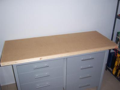

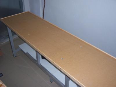

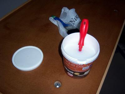

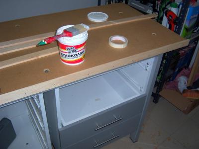

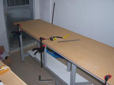

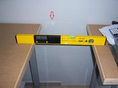

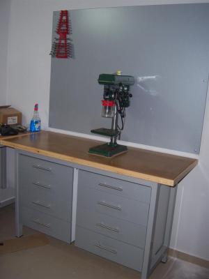

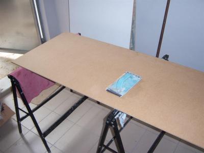

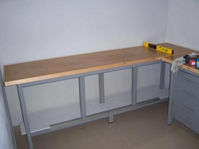

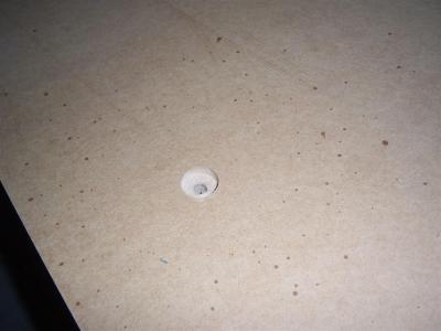

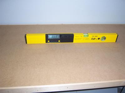

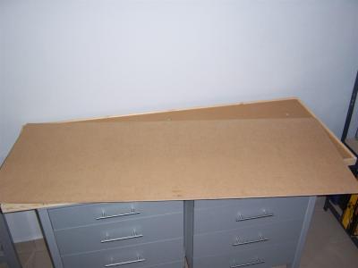

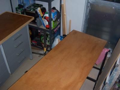

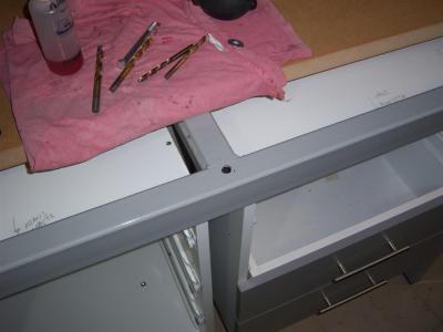

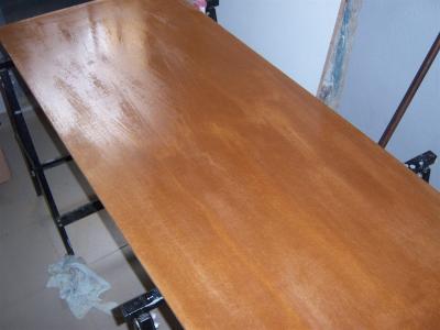

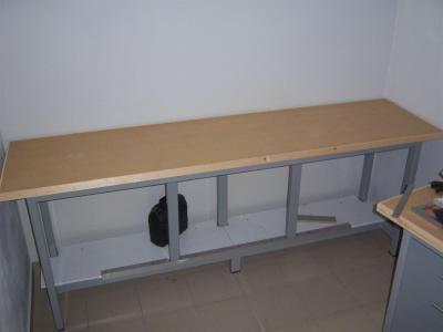

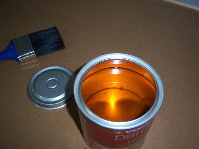

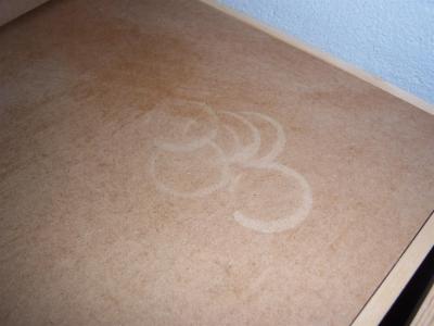

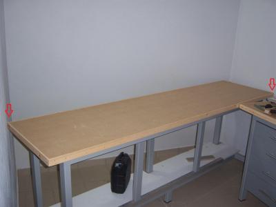

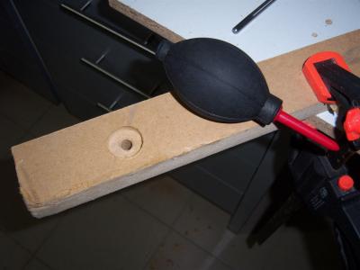

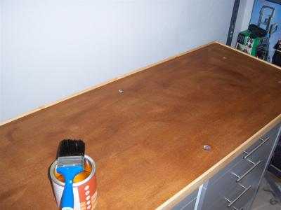

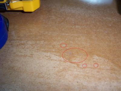

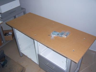

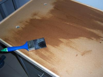

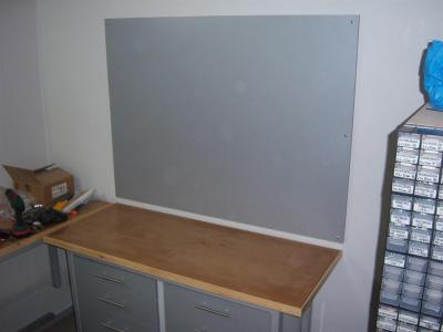

Δημοφιλής Δημοσίευση Lakisss Μάρτιος 16, 2018 Δημοφιλής Δημοσίευση #140 Μάρτιος 16, 2018 Κατασκευή εργαστηρίου - μέρος 8ο Καλημέρα, καλησπέρα. Στο προηγούμενο επεισόδιο είχαμε μείνει στην ολοκλήρωση του μικρού πάγκου (1,5x0,60) όσον αφορά την τοποθέτηση των ξύλων. Σειρά σήμερα έχει ο μεγάλος διαστάσεων 2,40x0,60. Μπήκε επάνω το ξύλο, βιδώθηκε και καρφώθηκαν τα πλαϊνά πηχάκια. Ο πάγκος χώρεσε οριακά και μου έφυγαν τα νεφρά να τον τοποθετήσω στη θέση του. Τόσο οριακά που έφαγα και λίγο τον τοίχο. Ευχάριστη έκπληξη η καλή αλφαδιά και με τον μικρό πάγκο. Κάτι που παρατήρησα είναι πόσο εύκολα λερώνει το mdf. Εδώ βλέπετε τις πιτσιλιές από λάδι όταν τρυπούσα τον μεταλλικό σκελετό. Πήρα την απόφαση να τους βάψω για να έχω το κεφάλι μου ήσυχο. Μου πρότειναν primer και μετά βερνίκι πατωμάτων για μεγαλύτερη ανθεκτικότητα. Ματ δεν βρήκα οπότε αναγκαστικά πήγα σε σατινέ. Βάφτηκαν όλα, οι πάγκοι αλλά και τα 8αρακια mdf και απ' τις δύο πλευρές. Πρώτα δύο χέρια primer. Ακολούθησαν τρία χέρια ακρυλικό βερνίκι. Εδώ τελειωμένοι. Το αποτέλεσμα, άφησα έναν φραπέ και έκανε στάμπες. Δεν ξέρω τι έφταιξε αλλά μου έσπασαν τα νεύρα γιατί μου πήρε μια εβδομάδα για πέντε χέρια βάψιμο. Μεταξύ τους έκανα και ελαφρύ τρίψιμο, παρόλα αυτά το βερνίκι ξεφλουδίζει πανεύκολα. Εγώ επέμενα να μη μου δώσουν βερνίκι νερού, και αυτό πιστεύω έφταιξε. Πάντως το πηχάκι γύρω γύρω που είναι σουηδικό είναι μια χαρά. Η συνέχεια έχει τον κανιβαλισμό μιας παλιά παπουτσοθήκης. Στα σόκορα της μελαμίνης κολλήθηκε ταινία. Προχώρησα στην οργάνωση με το βίδωμα συρταριέρων στη μελαμίνη. Επειδή το εργαστήριο είναι μικρό, προσπαθώ να εξοικονομήσω χώρο παντού. Σκέφτηκα να βιδώσω τις συρταρίερες στο πλαϊνό της ραφιέρας. Πολύ χρήσιμο το μικρό τσοκ για τα δυσπρόσιτα σημεία. Ακολούθησε νέο κόψιμο για τη τοποθέτηση μεγαλύτερων συρταριέρων μάρκας Stanley. Τελικό αποτέλεσμα. Οργάνωσης συνέχεια. Όλα τα εργαλεία τα είχα για χρόνια σε κουτιά, έτσι αγνοούσα την ύπαρξη πολλών πραγμάτων. Τι βγήκε από μόνο δύο κουτιά. Όταν τα βλέπεις όλα μαζεμένα, διαπιστώνεις τι σαβούρα έχεις ψωνίσει τόσα χρόνια και την ποιοτική εξέλιξη των αγορών σου. Σαβούρας συνέχεια. Η κλασσική πρακτική να αγοράζεις κάτι φτηνιάρικο, ενώ μπορείς να πάρεις κάτι καλύτερο και να τελειώνεις. Τα 1,2 ήταν του πατέρα μου και θα τα κρατήσω, τα άλλα κανονικά είναι για σουτ. Ένα ρητό λέει "ότι δεν φαίνεται, δεν υπάρχει".Όταν λοιπόν κάποιο εργαλείο το καταχωνιάζεις σε κάποιο κουτί με τον καιρό το ξεχνάς και το αγοράζεις εις τριπλούν. Εδικά τα τελευταία (που είναι και αχρησιμοποίητα) αγνοούσα την ύπαρξή τους. Συνέχεια με ένα κομμάτι μελαμίνης 1,55x1,15 που τοποθετήθηκε με στριφώνια στον τοίχο. Τα πρώτα που κρέμασα ήταν τα κλειδιά μέσω μιας ωραίας βάσης που πήρα από ebay Επόμενο βήμα είναι η οργάνωση των εργαλείων. Σιγά σιγά παίρνει μορφή. Δεκτές απόψεις αλλά και παρατηρήσεις. Ευχαριστώ. 16
