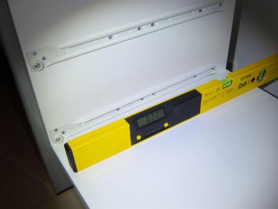

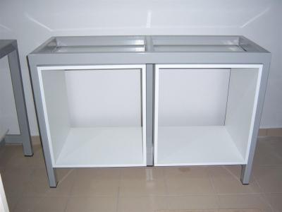

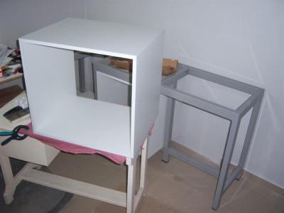

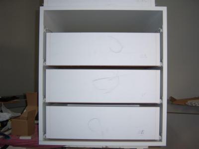

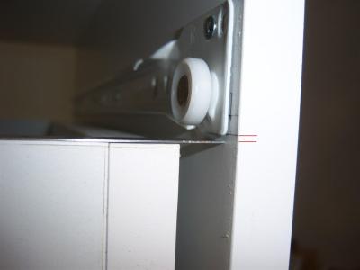

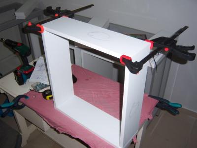

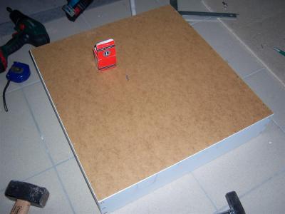

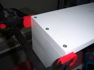

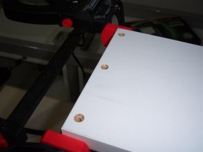

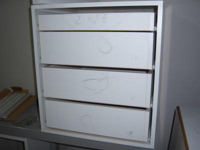

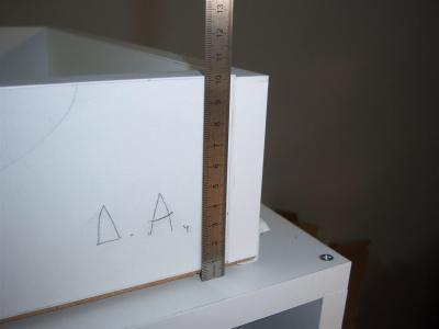

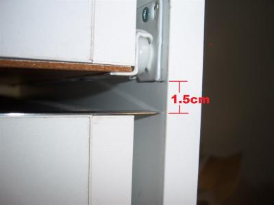

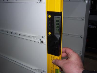

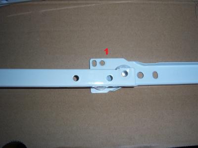

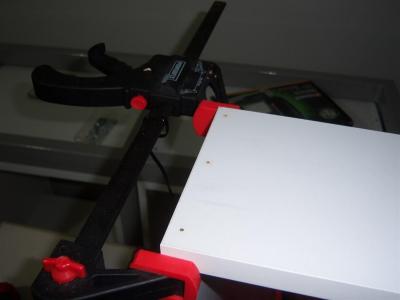

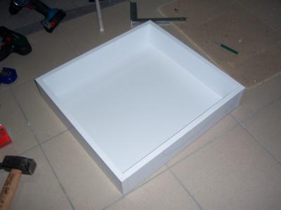

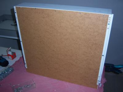

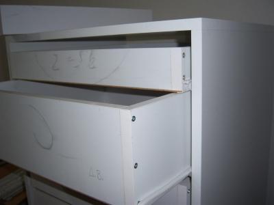

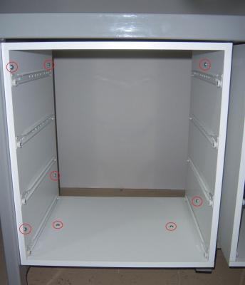

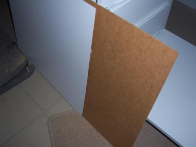

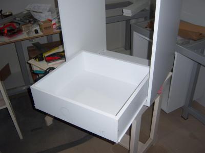

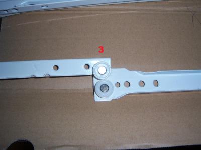

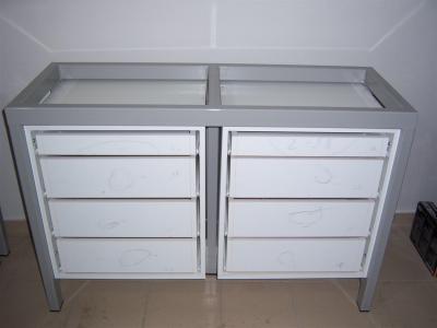

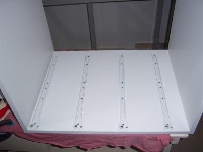

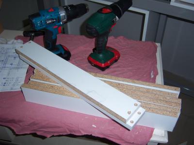

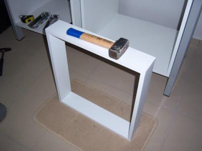

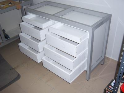

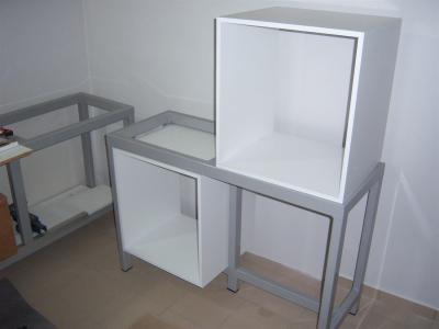

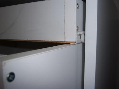

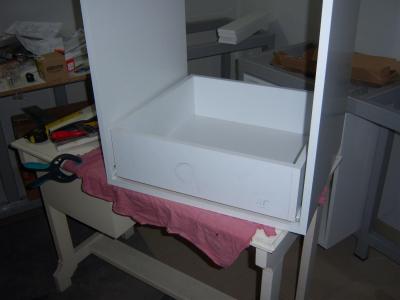

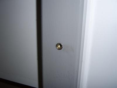

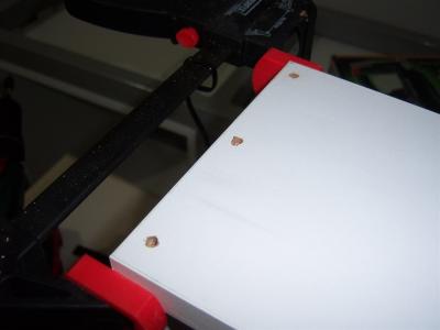

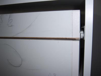

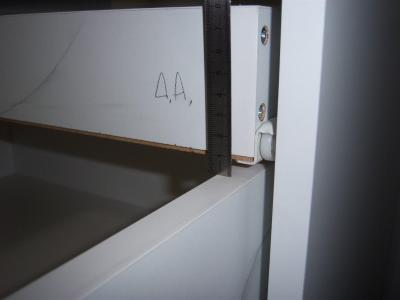

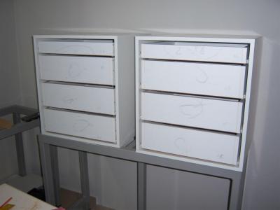

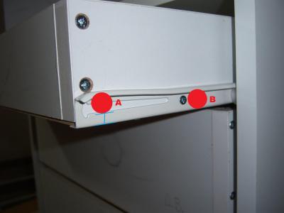

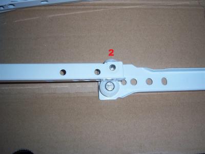

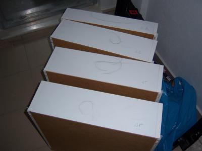

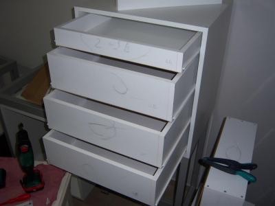

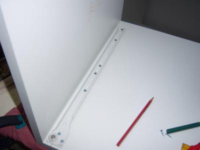

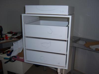

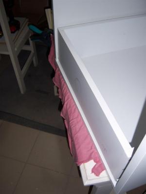

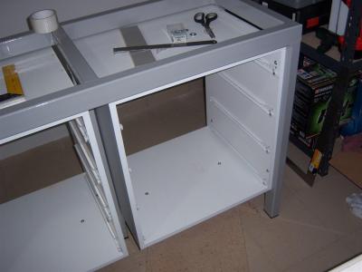

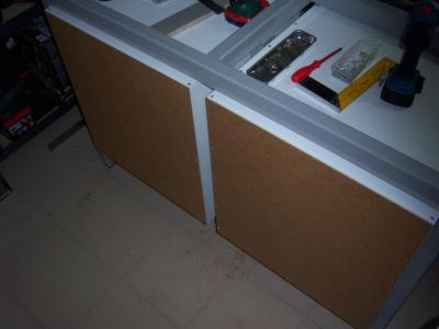

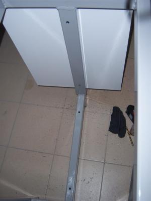

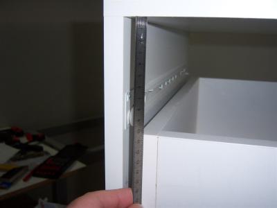

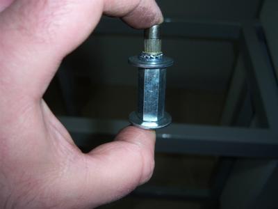

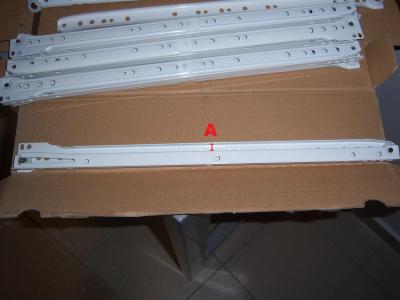

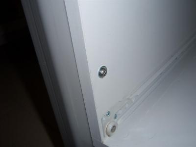

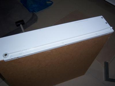

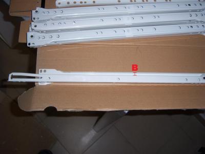

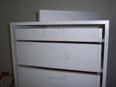

Δημοφιλής Δημοσίευση Lakisss Φεβρουάριος 4, 2018 Δημοφιλής Δημοσίευση #102 Φεβρουάριος 4, 2018 Κατασκευή εργαστηρίου - μέρος 6ο "Τέσσερις τέσσερις δεκάξι" ο τίτλος του σημερινού μέρους και ξανά μαζί μετά από αρκετό καιρό. Δεν θα σας πω σε τι αναφέρεται ο τίτλος, θα το διαπιστώσετε οι ίδιοι στη συνέχεια. Σήμερα έχω αρκετές φωτογραφίες, ένα λάθος που με παίδεψε πολύ η εύρεσή του, αλλά και πολλές λεπτομέρειες για να μην την πατήσουν επίδοξοι μαστροχαλαστές. Πάμε να δούμε τι θα δούμε. Στο προηγούμενο σύντομο update είχαμε μείνει στην κατασκευή δύο κουτιών από μελαμίνη, και την εντίχοιση τους στον πάγκο. Αγοράστηκαν μελαμίνες λευκές 18αρες για τη κατασκευή των συρταριών. Ένας γρήγορος και εύκολος τρόπος να μοντάρετε συρτάρι είναι να το "δέσετε" πρώτα με σφιγκτήρες. Το μοντάρισμα σε διαδοχικές εικόνες. Αγοράστηκαν λευκοί οδηγοί με ροδάκι. Απλοί φτηνοί και αξιόπιστοι. Ακολουθεί το βίδωμα των οδηγών στο κουτί. Βιδώθηκε το πρώτο. Καλό είναι να μην φέρνουμε πρόσωπο το συρτάρι στο κουτί γιατί μπορεί να ξεφύγει και να τοποθετηθεί στραβά. Έτσι το φέρνουμε λίγα χιλιοστά πιο μέσα για ασφάλεια, και θα το τερματίσει στο κλείσιμο ίσια η πρόσοψη του. Αυτοί οι οδηγοί χρειάζονται 12 χιλιοστά αέρα εκατέρωθεν του συρταριού. Βάζοντας τα μεγάλα συρτάρια παρατηρώ ότι κάπου το έχασα το πράγμα, και ότι το τελευταίο δεν χωράει. Το κάθε συρτάρι είχε υπολογισμένο "αέρα" 15mm τα οποία από κάπου λείπουν. Δεν σας κρύβω ότι έσπασα ένα βράδυ το κεφάλι μου να το βρω, και ενώ μερικές φορές στα χαρτιά όλα μοιάζουν σωστά, το λάθος βρίσκεται μπροστά σου και δεν το βλέπεις. Η απάντηση βρίσκεται στον μη υπολογισμό του πάχους των πάτων των συρταριών ο οποίος είναι 4 χιλιοστά. Τέσσερα τα συρτάρια, τέσσερις τέσσερις δεκάξι χαμένα χιλιοστά, εξού και ο τίτλος του σημερινού μέρους. Έχοντας τα νεύρα μου γιατί την πάτησα σαν πρωτάρης ενώ έχω φτιάξει ξανά στο παρελθόν αρκετές φορές παρόμοια συρτάρια, κόντυνα τα επάνω συρτάρια. Στο μεταξύ σαν ύστατη λύση πριν τα κοντύνω κατέβασα οριακά τους οδηγούς με το δεύτερο συρτάρι μήπως και χωρέσουν. Πλέον χωράει άνετα. Πάμε να δούμε τώρα πως την πάτησα δεύτερη φορά λόγω βιασύνης, εξετάζοντας λίγο τη λειτουργία του οδηγού. Το συρτάρι είναι κλειστό στη θέση -Α- αλλά όταν αρχίζει και ανοίγει (θέση -Β-) σηκώνεται προοδευτικά. Φαίνεται καλύτερα στην τρίτη εικόνα, όπου το μπλε τμήμα είναι χονδρικά η ανύψωση. Κατεβάζοντας λοιπόν οριακά τον πάνω οδηγό, ανοίγοντας το δεύτερο αυτό σηκώνεται και παρασύρει και το πρώτο αφού σφηνώνουν. Τέλος αν θέλουμε το κάθε συρτάρι να αφαιρείται αυτόνομα πρέπει να υπολογιστεί και η ανύψωση όταν το ένα ροδάκι καβαλάει το άλλο. Η μικρότερη λοιπόν διαφορά μεταξύ τους είναι τα 15 χιλιοστά για βέλτιστη εκμετάλλευση χώρου, πράγμα που έκανα στην αρχή αλλά δεν ξέρω τι με έπιασε με το επάνω και έκανα αλχημείες. Τα νεύρα μου προφανώς. Τελικά έκανα έναν συμβιβασμό. Επειδή κόντιναν τα επάνω συρτάρια άφησα λιγότερο αέρα με το δεύτερο ώστε να μη χάσω και άλλο ύψος από επάνω. Το μόνο που συμβαίνει τώρα είναι ότι αν θέλω να βγάλω το δεύτερο, πρέπει πρώτα να βγάλω το πρώτο. Μικρό το κακό. Φτιάχτηκε και το δεύτερο κουτί και τέλος με τα συρτάρια. Τα κουτιά μπήκαν στον πάγκο και αλφαδιάστηκαν στο μέτρο του δυνατού. Ανοίγοντας μικρές τρύπες σημαδεύτηκαν οι θέσεις των κουτιών, ενώ τις διαδέχτηκαν μεγαλύτερες ώστε να χωρέσουν πριτσίνια με σπείρωμα. Τα πριτσίνια αυτά απαιτούν ειδικό πριτσιναδόρο, αλλά εγώ δοκίμασα αυτή τη πατέντα. Δεν λειτούργησε γιατί περιστρέφονταν το πριτσίνι, οπότε εφάρμοσα αυτή με επιτυχία. Το γκρόβερ αστέρι έδωσε τη λύση. Δυστυχώς λόγω περασμένης ώρας δεν μπορούσα να χρησιμοποιήσω παλμικό, και μου βγήκαν τα χέρια... Τα κουτιά βιδώθηκαν στον σκελετό με ανοξείδωτες βίδες. Τέλος μπήκαν οι πλάτες. Τελικό αποτέλεσμα. Είμαι εξαιρετικά χαρούμενος γιατί μπήκαν απόλυτα αλφαδιασμένα όλα, σωστά, και έγινε καθαρή δουλειά. Αν προσέξετε δεν έχω βάλει τις φάτσες των συρταριών και τις τελικές επιφάνειες των πάγκων, γιατί ακόμα δεν έχω αποφασίσει τι ξύλο να βάλω. Αν ήμουν καμιά Αμερική θα του πέταγα καμιά σύνθετη επιφάνεια, θα έντυνα τα πλαϊνά και θα γινόταν κόσμημα, αλλά εδώ που ρώτησα μου είπαν 150 ευρώ μόνο για τα επάνω (4μετρος πάγκος). Ωραία θα ήταν... Δεκτές απόψεις αλλά και παρατηρήσεις. Ευχαριστώ. 13 1

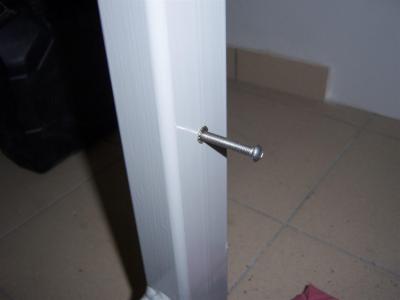

f117 Φεβρουάριος 4, 2018 #103 Φεβρουάριος 4, 2018 Μπραβοοο!! Ευχαριστουμε για τις επισυμανσεις!! Τα πιρτσινια σπειρωματος ειναι ολα τα λεφτα!! Δυστυχως το εργαλειο ειναι πολυ ακριβο αλλα με κοντρα και πιεση γινεται!!Εγω ειχα βαλει αντι για γκροβερ μια αρκετα χοντρη ροδελα...αυτοσχεδια απο ανοξειδωτο σωληνακι! Μπραβο και παλι 1
rory Φεβρουάριος 4, 2018 #104 Φεβρουάριος 4, 2018 Ωραία η κατασκευή,μπράβο! Εγώ θα σου πρότεινα να το πας 5-6mm πιο πάνω το πρώτο συρτάρι. Σιγά το χώρο που θα χάσεις. Πιο πρακτικό θα είναι να μπορείς να βγάζεις το δεύτερο συρτάρι. 1
Seafalco Φεβρουάριος 4, 2018 #105 Φεβρουάριος 4, 2018 On 4/2/2018 at 2:21 ΜΜ, το μέλος Lakisss έγραψε: Αν ήμουν καμιά Αμερική θα του πέταγα καμιά σύνθετη επιφάνεια, θα έντυνα τα πλαϊνά και θα γινόταν κόσμημα, Expand Υπομονή Νίκο ! Για 'μένα και τώρα έτσι όπως είναι . . . κόσμημα είναι ! Το μυστικό στα φυτευτά πάσα (αν δεν έχεις τη πρέσα τους εννοείται) είναι η διάμετρος της τρύπας. Μετράς το λείο τμήμα και τρυπάς με βάση αυτό. Είναι πολύ πιθανό να θέλει κάνα περίεργο νούμερο τρυπάνι, αλλά έτσι το κανελάζ που έχει πιο πάνω το πριτσίνι, σφηνώνει στην οπή και δεν γυρίζει τρελά. Το έχω δοκιμάσει σε αλουμίνιο, αλλά σε 3ρα λαμαρίνα , όχι! Οπότε σκέψου και αυτό προς διερεύνηση την επόμενη φορά που θα το χρειαστείς! 3

nikos Φεβρουάριος 7, 2018 #110 Φεβρουάριος 7, 2018 Για να συνεχίσω την παρουσίαση του Lakiss( 6o μέρος ) επειδή η τοποθέτηση ντουλαπιών δεν είναι και το πιο εύκολο πράγμα , εγώ κάνω το εξής: Πριν τη συναρμολόγηση του κουτιού , βάζω τα δυο πλαινά , που θα ακουμπήσουν πάνω τους οι οδηγοί των συρταριών , το ένα δίπλα στο άλλο , και δουλεύοντας παράλληλα τοποθετώ τους οδηγούς ανά δύο . Έτσι και έτοιμους τους έχω μετά την συναρμολόγηση του κουτιού , και δεν χρειάζεται να στριμώχνομαι μέσα στο κουτί ,και ξέρω ότι οι οδηγοί είναι απολύτως παράλληλοι μεταξύ τους. Ο κάτω οδηγός ξεκινά 1,2 χιλιοστά από το κάτω ράφι ,και έχουν μεταξύ τους 15 χιλιοστά καθαρό αέρα , όπως λέει και ο Lakiss. Δεν είναι και εύκολη δουλειά και θέλει αυτοσυγκέντρωση ,αλλιώς κάνεις εύκολα το λάθος. 3

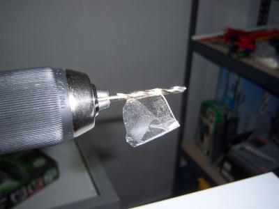

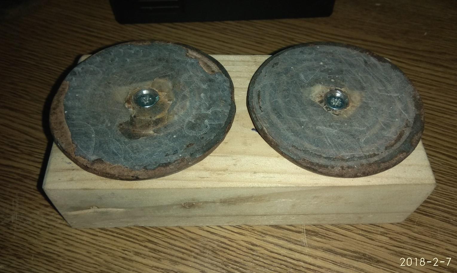

dfa19mj Φεβρουάριος 8, 2018 #111 Φεβρουάριος 8, 2018 Και ένα σταντ να είναι δίπλα στα δράπανα για γρήγορη πρόσβαση στα βασικά τρυπάνια.... ένα κομματι 15χ9χ3 cm από παλετα τρίφτηκε σημαδεύτηκε αφού είδα τι τρυπάνια έχω διαθέσιμα και ποσες θέσεις χρειάζομαι στο περιπου... από 1mm - 10mm ανά μισό χιλιοστό και απο το 10 - 14 ανά ένα χιλιοστό σε τρυπανι 3mm έβαλα χαρτοταινια να ανοίξω τρύπες οδηγούς μέχρι 30mm βάθος... ώστε να μείνει και 5mm πάτος ! από το 3mm και κάτω άνοιξα με μικρότερα... και για να μην μαγκώνουν σε όλες τις θέσεις άνοιγα κατά μισό χιλιοστό μεγαλύτερη τρύπα π.χ. στην θέση του 6mm άνοιξα με 6,5mm κ.ο.κ. μετά δοκιμασα καποια κομματια μεταλλο για βάρος - πόδια και κατέληξα σε κάτι βαριές ροζέτες από ένα παλιό τραπέζι αν χρειαστεί βάζω και δυο μεγάλους μαγνήτες για στερέωμα σε μεταλλο... και έτοιμο αφού συμπληρώσω τις ελλείψεις μου σε νούμερα... Θα γραψω και αριθμούς για εύκολη εύρεση... 5
