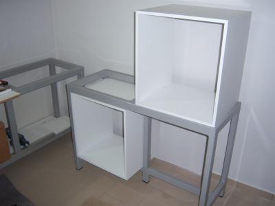

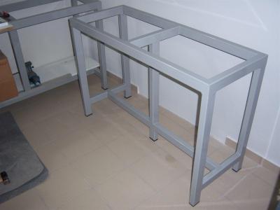

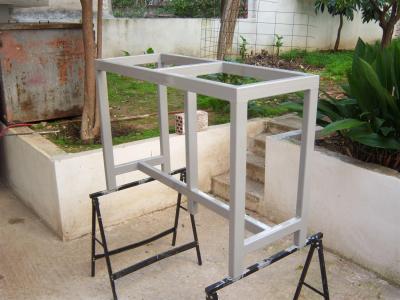

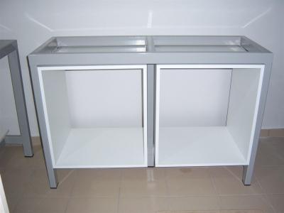

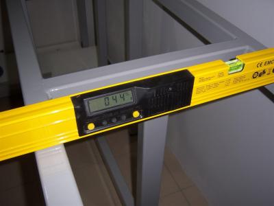

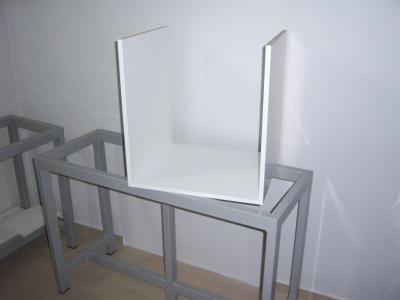

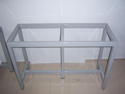

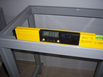

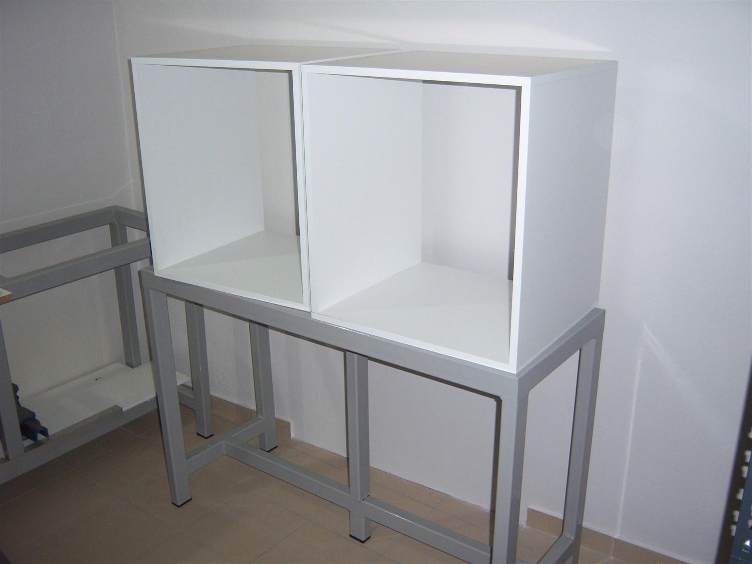

Δημοφιλής Δημοσίευση Lakisss Δεκέμβριος 13, 2017 Δημοφιλής Δημοσίευση #96 Δεκέμβριος 13, 2017 (edited) Update. Είμαι εξαιρετικά χαρούμενος με το σημερινό (σύντομο) update, γιατί τα πράγματα εξελίσσονται πολύ καλά με τη κατασκευή του δεύτερου πάγκου. Ο πάγκος βάφτηκε δύο χέρια primer, δύο χρώμα, μπήκαν τα πλαστικά ποδαράκια και τοποθετήθηκε δοκιμαστικά στη θέση του στο εργαστήριο. Η πρώτη έκπληξη ήρθε εδώ αφού σε σχέση με τον χάρχαλο πρώτο, αυτός πατάει τέλεια και δεν κουνάει χιλιοστό. Η δεύτερη είναι στην αλφαδιά, αφού δεδομένου του κολλήματος επάνω στα καβαλέτα βγήκε μια χαρά. Αποφάσισα να το πάω ένα βήμα παραπέρα και έφτιαξα δύο κουτιά από 18αρα μελαμίνη. Τα κουτιά χώρεσαν ακριβώς στον πάγκο, η τρίτη έκπληξη αφού οι διαφορές είναι της τάξης του χιλιοστού δεξιά αριστερά. Όταν τα βλέπεις εκτός πάγκου αμφιβάλλεις λόγω όγκου (348 λίτρα) αν θα χωρέσουν, αλλά το μάτι ξεγελά τελικά. Συνέχεια μετά τις γιορτές λόγω δουλειάς. Έγινε επεξεργασία Δεκέμβριος 13, 2017 από Lakisss 12
karmen1983 Δεκέμβριος 14, 2017 Author #97 Δεκέμβριος 14, 2017 Είδες γκρινιάρη και άνθρωπε που εύκολα απογοητεύεσαι; Οσο δουλεύεις την ηλεκτροκόλληση τόσο θα πηγαίνεις και καλύτερα. Μου ήθελες με την πρώτη να βγάλεις ορθές γωνιές και μάλιστα πάνω σε καβαλέτα Αντε με το καλό και μαραγκός Συγχαρητήρια Νίκο 1 1 2
