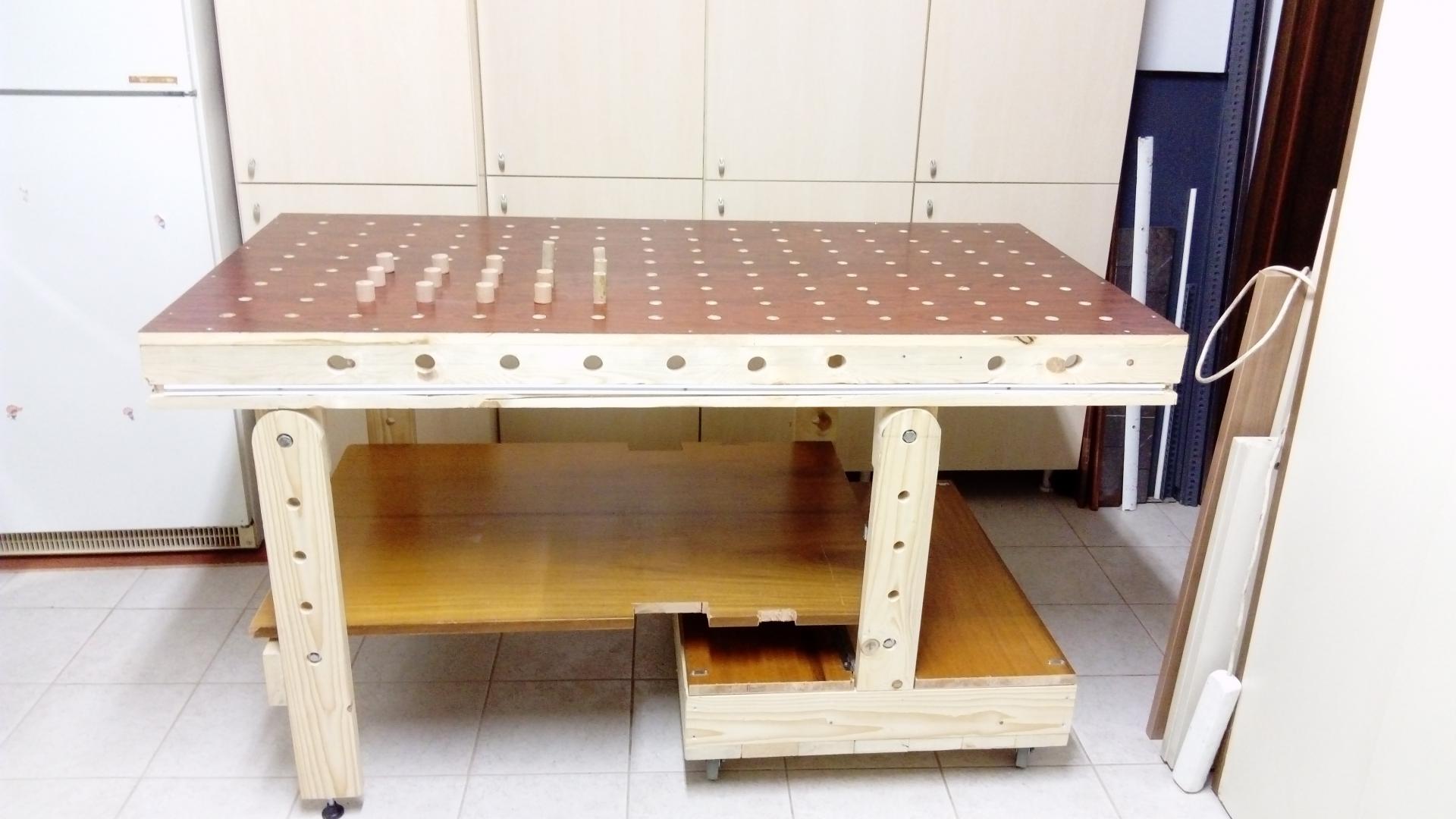

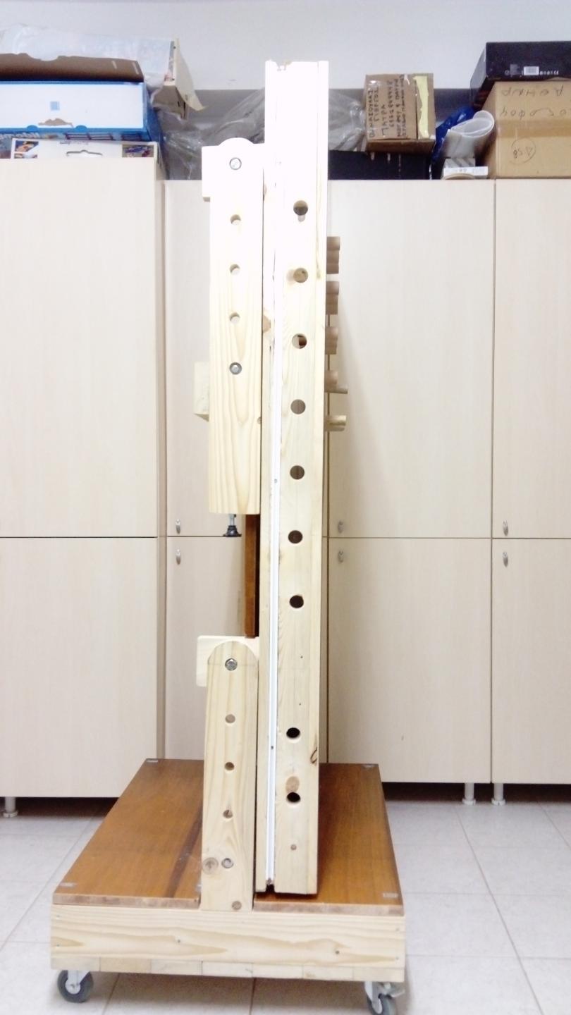

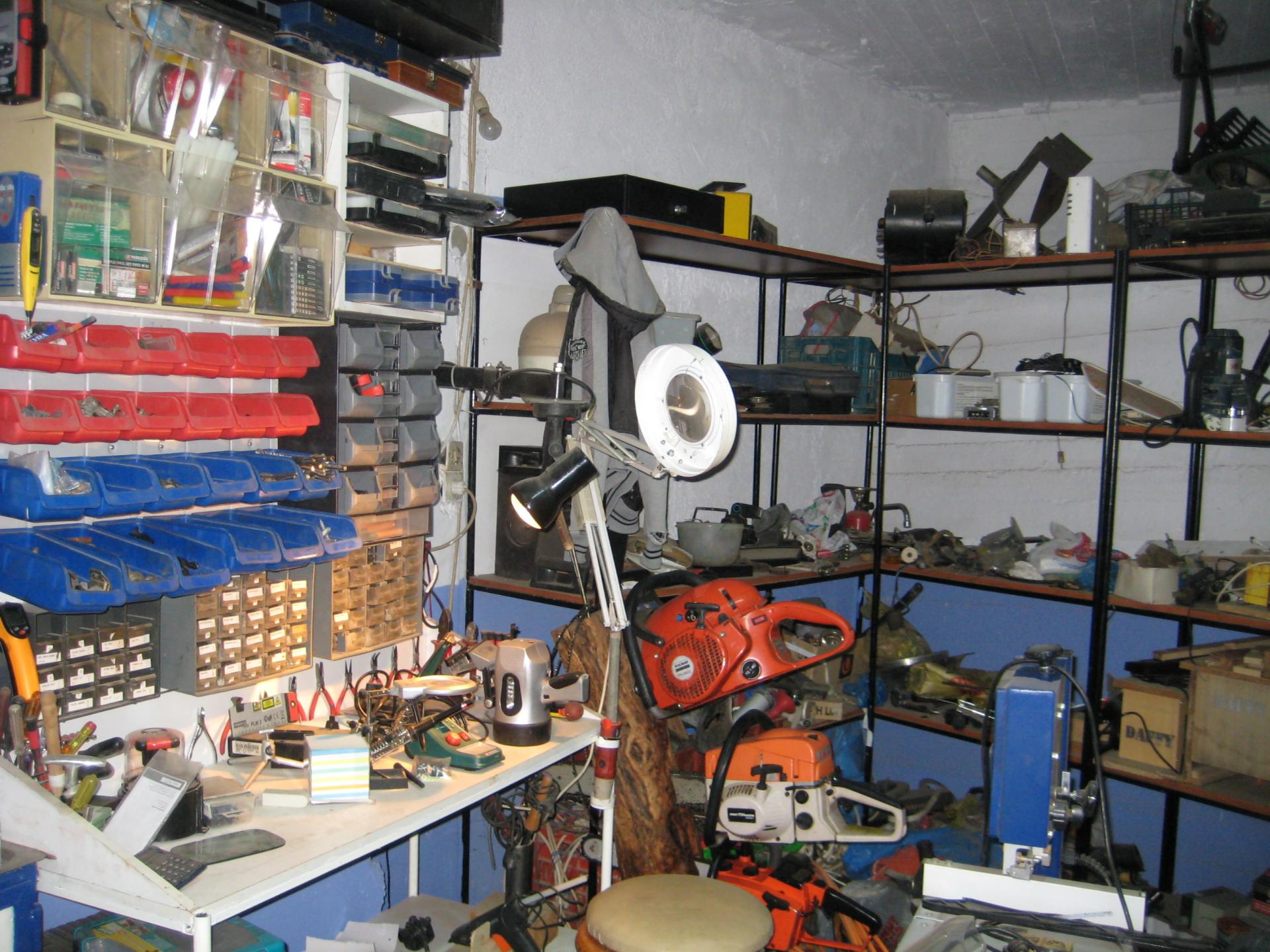

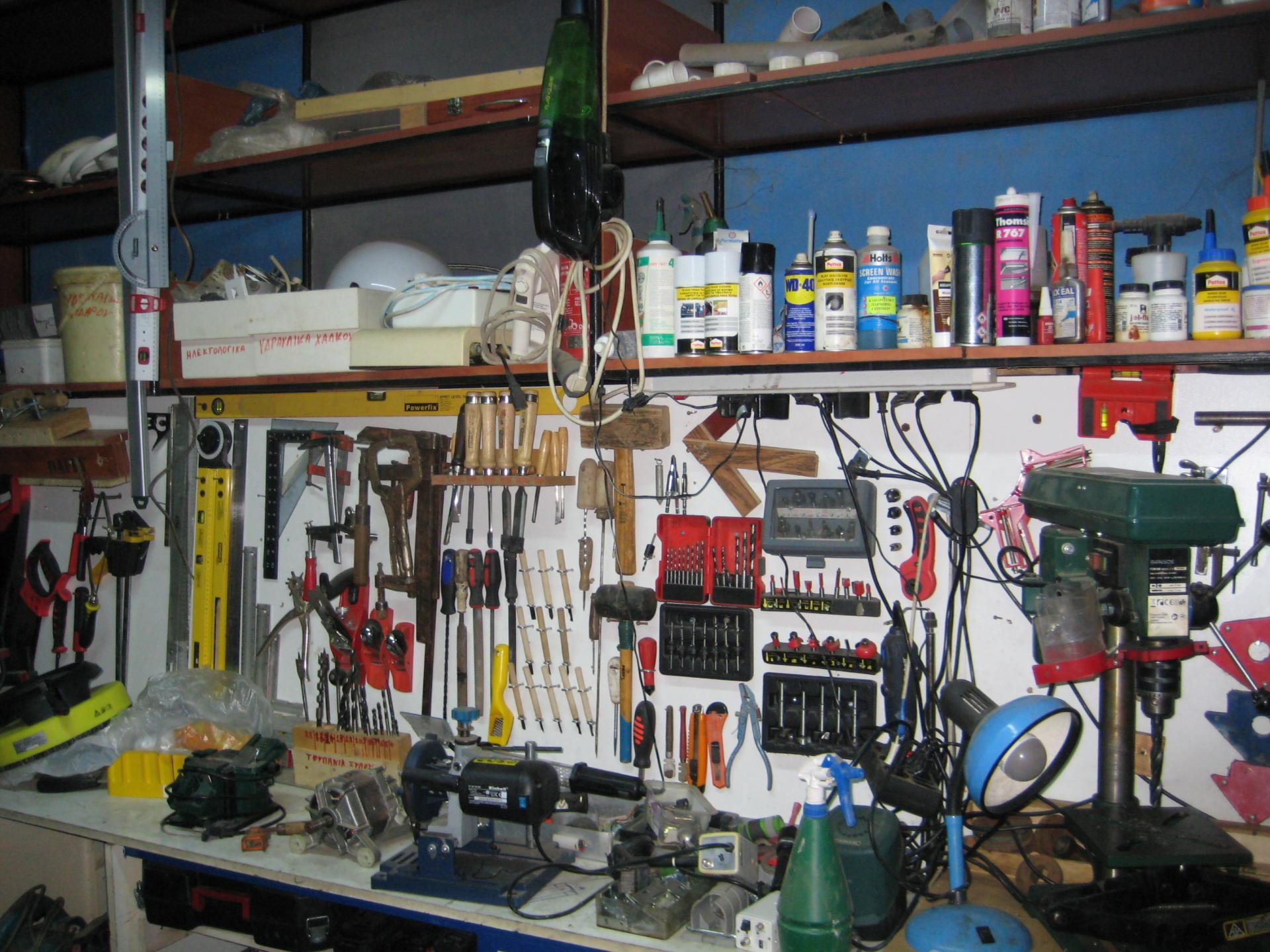

Μικρο εργαστηριο στο χωριο,φιλου κ αδερφου απ τα παιδικα χρονια. Συν 100τμ αυλη ,συν 80 τμ ισογειο....Ατιμη αθηνα,εξοριστους στις ταρατσες μας εχεις:p!
IMG_1708.thumb.JPG.a2f58c435e2ec56f066b68b1b3fa5563.JPGIMG_1709.thumb.JPG.63c790f61dd2b6c0150ea71379c369c3.JPGIMG_1710.thumb.JPG.00a88f4ea601bef71dabdc7575f01ae4.JPGIMG_1711.thumb.JPG.63fc42349e329ae6bda20bf49b609d64.JPGIMG_1712.thumb.JPG.27ae6320f208877574b261a15cf171d0.JPG
  • Like 9
Πολύ εργαλείο βλέπω και αρκετά δουλεμένο. Τα Parkside δίνουν το παρών λίγο πολύ σε όλους.
  • Like 3
πριν 2 ώρες, το μέλος Lakisss έγραψε:
Τελικα Νικο τα εργαλεια δεν κανουν το μαστορα,απλα τον βοηθανε...Του ειπα να γραφτει εδω,εχει ποοοολλα να μας δειξει,απο  μεσα φθινοπωρου θα τον εχουμε στην παρεα μας ελπιζω γιατι τωρα τρεχει κ δε φτανει...Θα βαλω στα μαστορεματα 2-3 δουλειες του να χουμε μια ιδεα:) κ θα τις παρουσιασει αναλυτικα αυτος  οταν ερθει η ωρα.

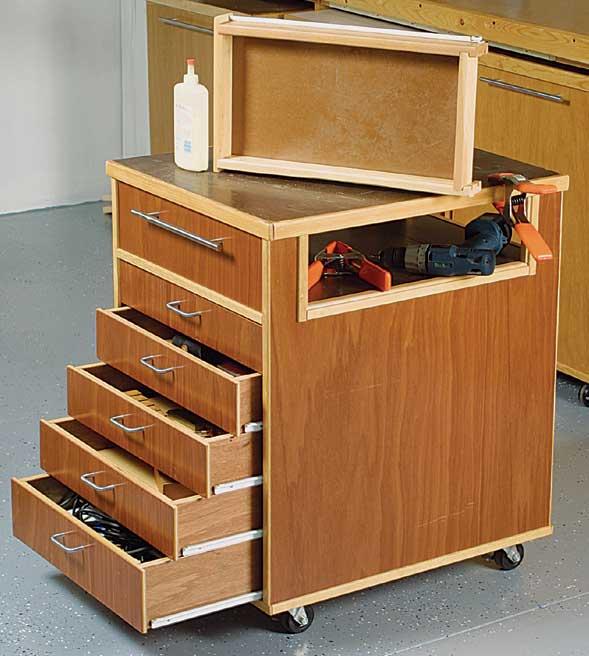

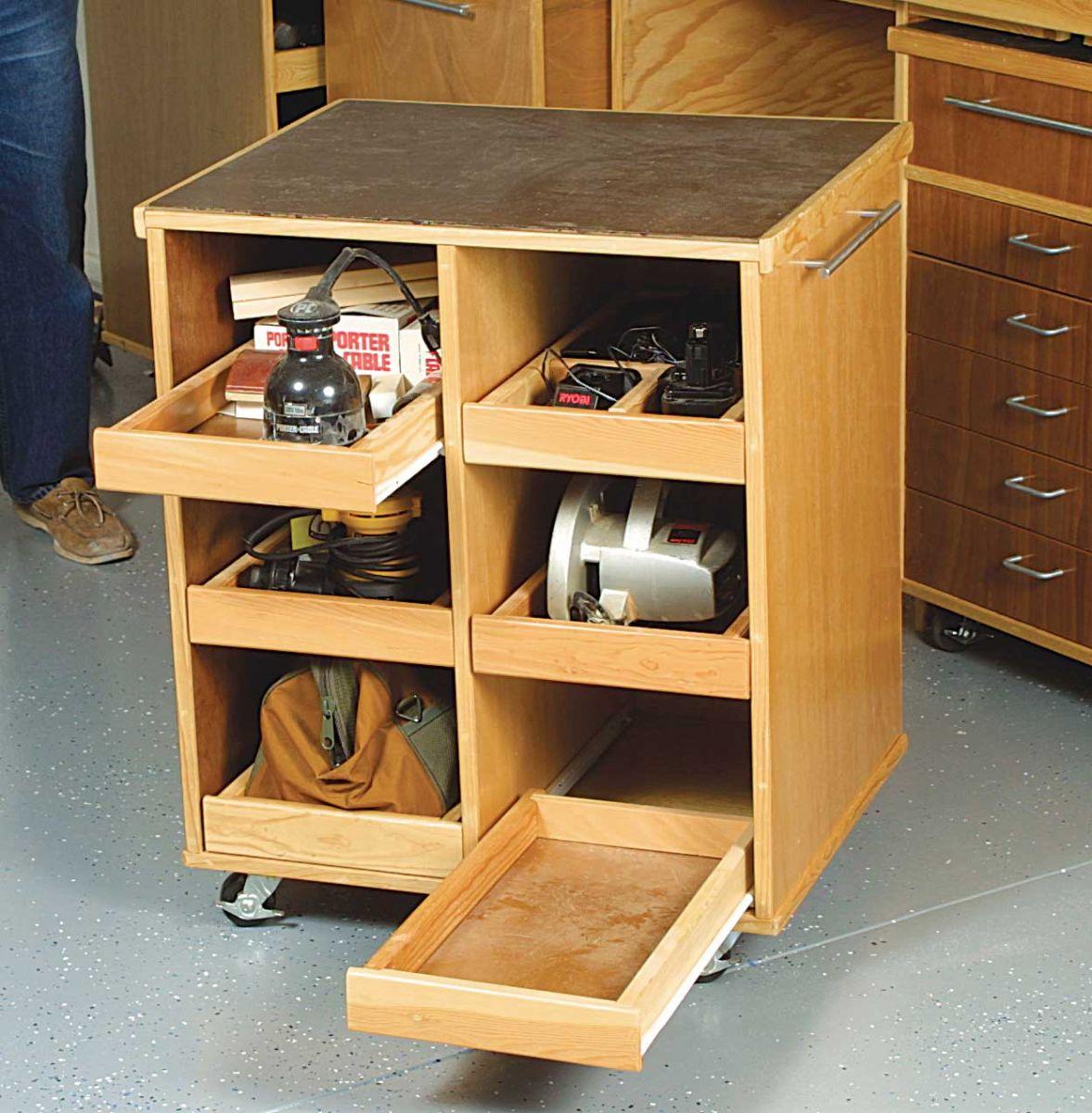

Με τα συρτάρια μπορείς μα φτιάξεις δύο τροχήλατες (με φρένο) συρταροθήκες και από επάνω να τις χρησιμοποιήσεις είτε για την βάση του πάγκου είτε για να βάλεις σταθερά εργαλεία (Τρυπάνια, τριβεία κυκλικά, Δισκοπρίονα κ.α.)
Επίσης ρίξε μία ματιά στο παρακάτω φορητό τραπέζι. Είναι πολύ βολικό
roll-away-workshop-07.thumb.jpg.751185fe15619010ef6edb9bef1d0b5e.jpgroll-away-workshop-06.thumb.jpg.8332c503ae96c3d05ac211911e51fdc5.jpg

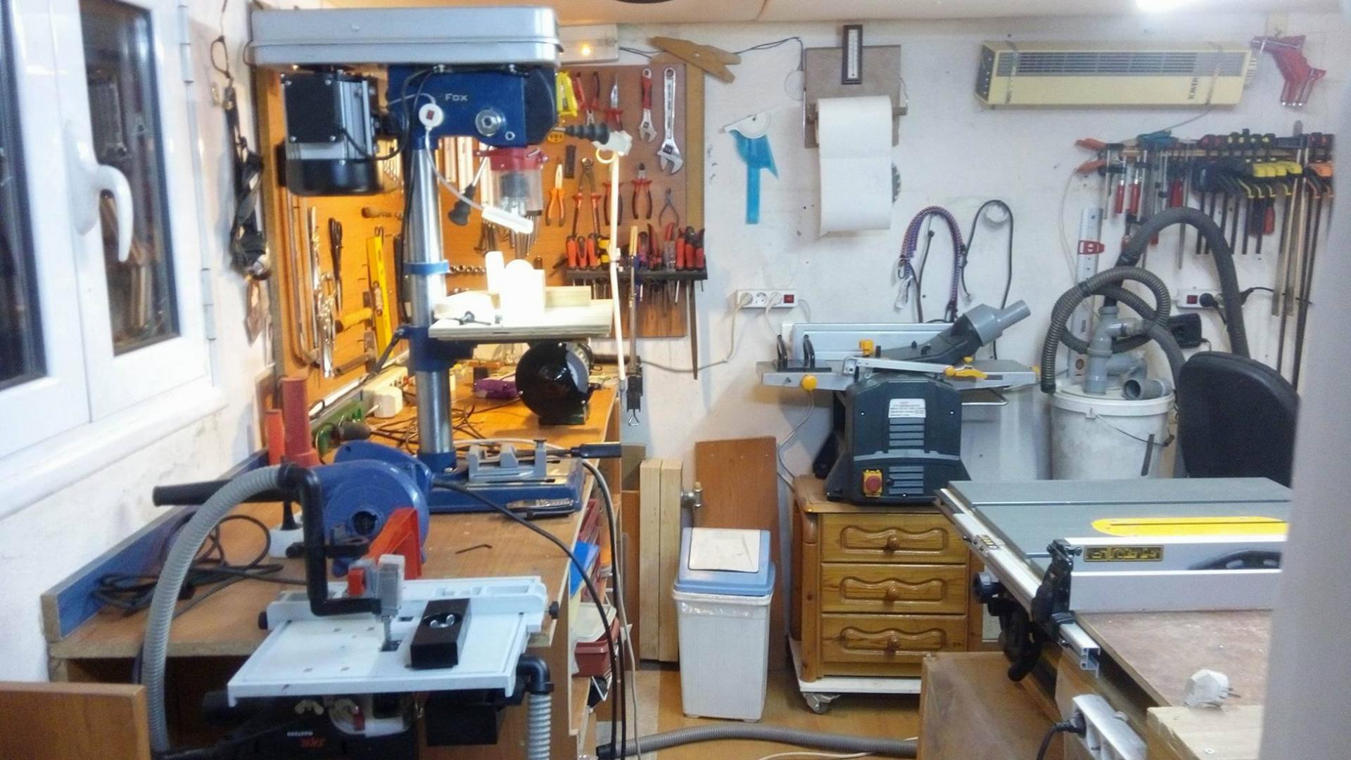

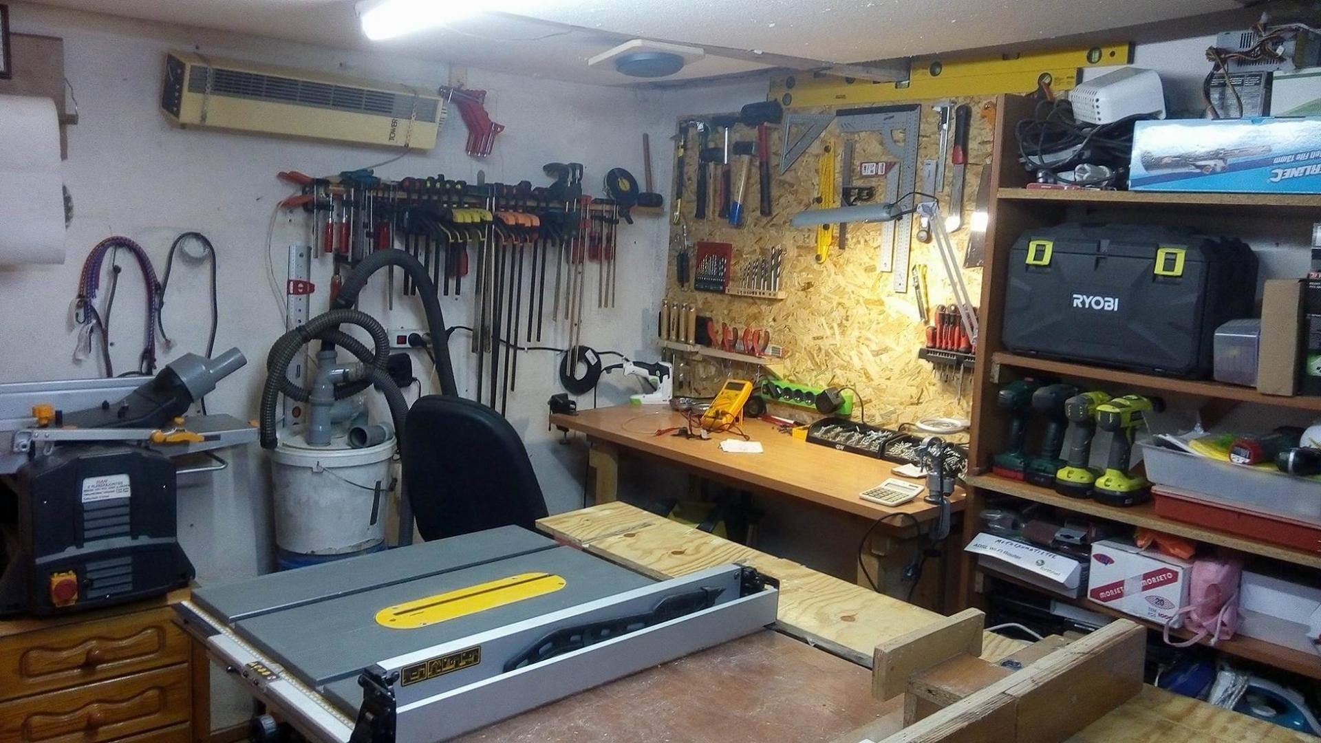

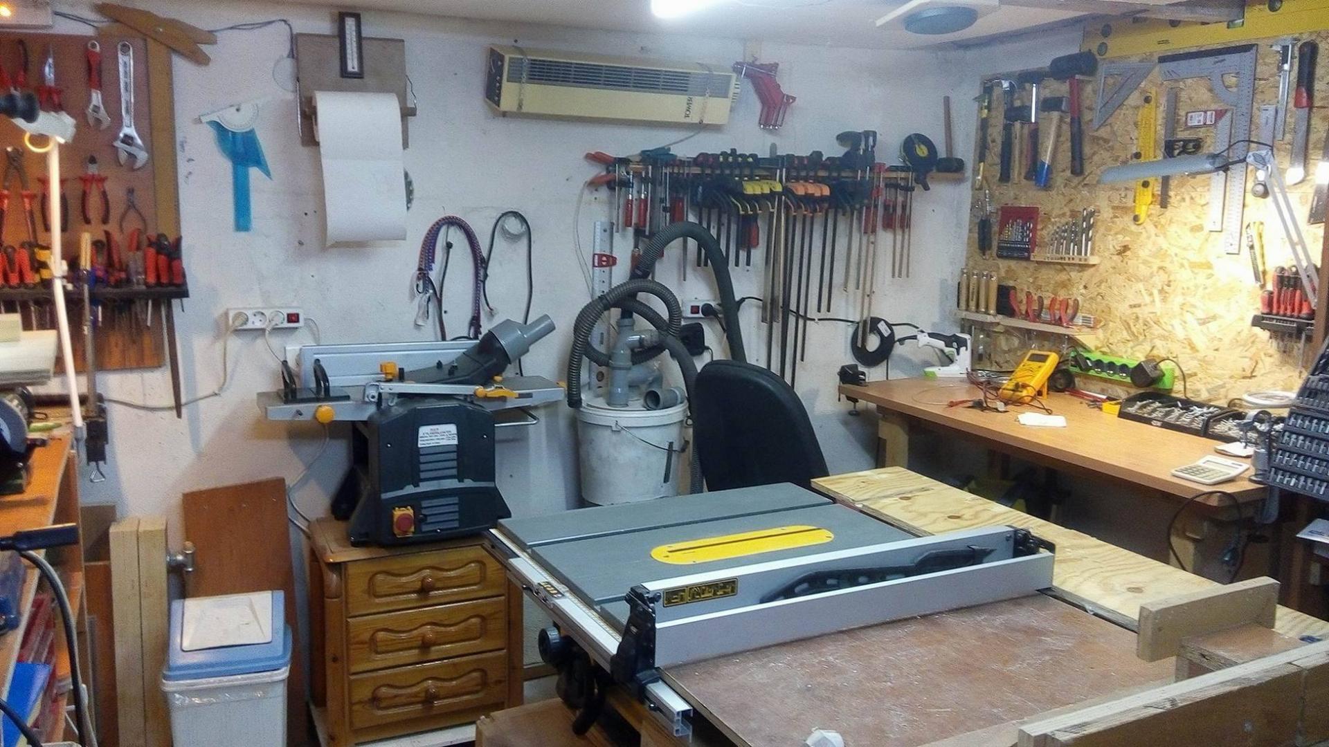

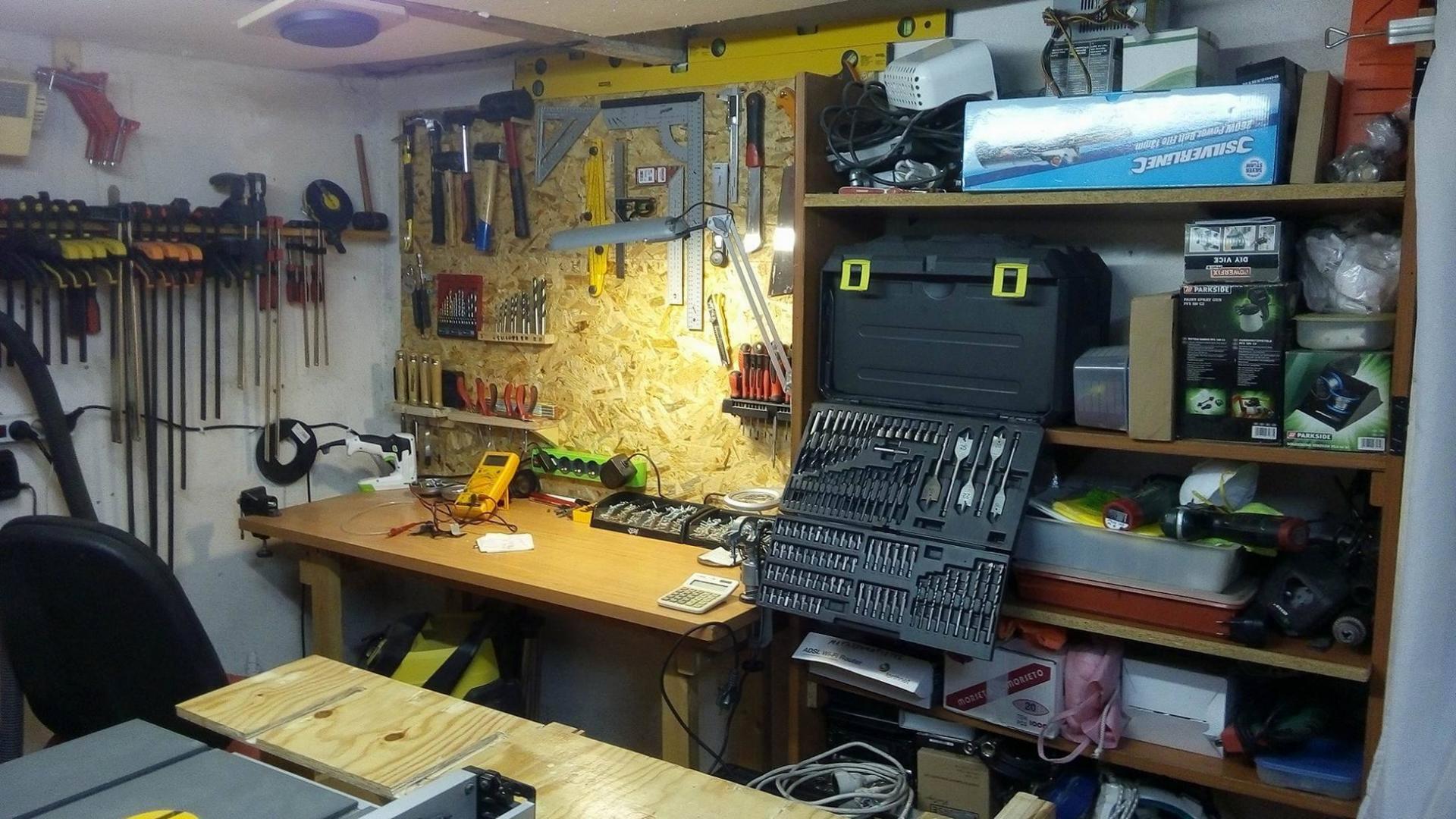

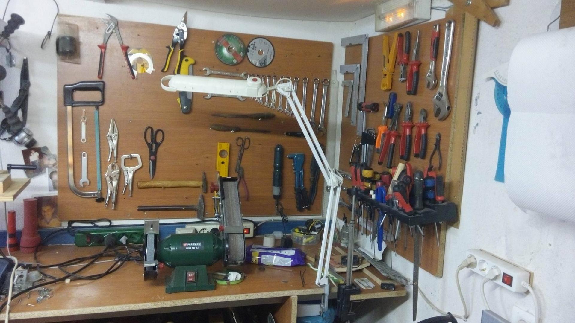

Οχι ακριβως το δικο μου, αλλα το εργαστηριο που εχουμε στη δουλεια και πλεον ειμαι ο κυριος χρηστης για ο,τι χρειαστει.IMG_20171003_164452.thumb.jpg.5a6324a72ed93b6cfb2c64c80613496d.jpg
Εχω αρχισει να ψιλομαζευω τον παγκο στα δεξια, Ετοιμαζοντας το πρωτο κομματι που ειναι ο παγκος των ηλεκτρονικων
IMG_20171003_164509.thumb.jpg.076b913bde65af2569d85672477a30cc.jpgIMG_20171003_164523.thumb.jpg.83ed390f21822409dbcd17c40464649d.jpg
Στο βαθος της πρωτης φωτο φαινεται το "μηχανουργειο", οπου ειχα καθαρισει παλιοτερα αλλα το γεμισα με σωληνες αλουμινιου που επρεπε να κοψω και εγινε παλι ανω κατω
Οσο βρισκω χρονο και το συμμαζευω λιγο θα ανεβαζω καμια φωτογραφια απο την προοδο μου. Δυστυχως πολλα εργαλεια δεν εχουμε (λειπει ενα ωραιο Mastech MS8050 που εχω ερωτευτει), πιο πολυ χαλασμενα μηχανηματα και καλωδια, αλλα εχω αρκετες ιδεες για αποθηκευση.
  • Like 5

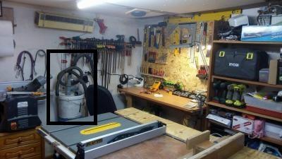

 22375217_10214498952449737_626326482_o.thumb.jpg.49e67fe840ec464a4e08a9cde03fea32.jpg.31a7fbd27625b6e3d643eb6c57dc0cf4.jpg
Ωραίο και τακτοποιημένο. Πες μου κάτι αν θες την σκούπα την έχεις με δύο κουβάδες; Δουλεύει ικανοποιητικά με σκούπα σπιτιού;
@ZoSo Χώρος καλός για παράλληλες δουλειές βλέπω! :T:
Εύχομαι να το ευχαριστηθείς, έστω και αν δεν είναι δικό σου, γιατί τελικά σημασία έχει ότι έχεις την πρόσβαση ότι ώρα θέλεις!
Καλή διασκέδαση ! !  :)
@panava  Παναγιώτη, αφού έχεις χώρο και για πάγκο στη μέση, μη το πείς πουθενά !  :D
Ωραία τακτοποιημένος και με προοπτικές και για καλύτερα (βλέπω ένα τοίχο χωρίς ράφια !) :)
Εύχομαι να περνάς ευχάριστες και δημιουργικές ώρες στο ησυχαστήριό σου και πάντα με κέφια ! ! ! :T:
πριν 2 ώρες, το μέλος geochal έγραψε:
Ευχαριστώ.  Σκούπα έχω την MV6 premium της Karcher και την δουλεύω με το κυκλωνικό που έχω φτιάξει. Δεν παει τπτ στην σκούπα. Αν έχεις καλη σκούπα σπιτιού,  κάνει. Θέλει όμως προσοχή να μην γεμισει το κυκλωνικο γιατι μετά πάνε όλα στην σκούπα.  Την πάτησα μια φορά. Η φάση είναι πως είχαν γεμίσει τα πάντα και η σκούπα τραβουσε ακόμα. :lol:
