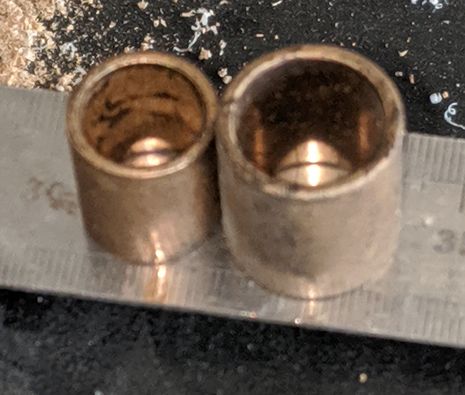

Έβγαλε τα κουζινέτα από χωματούχο ορείχαλκο και έβαλε σιδερένια…κουζινέτα σιδερένια, δική του εφεύρεση για συχνή επανάκαμψη του πελάτου…: P

πριν 42 λεπτά, το μέλος ΓιαγκΤ έγραψε:
Έχει και σπόνσορες που δυσφημεί
Καστανόχωμα η μήπως κοκκινόχωμα??
πριν 3 ώρες, το μέλος Siera έγραψε:
Μην το γελάς!
Αν ασχοληθείς λίγο, βλέπεις ότι τα κράμματα του χαλκού έχουν μια τεράστια ποικιλία και μιλάω μόνο για τα oficcial ονόματα, χωρίς να συνυπολογίζω τα ονόματα της πιάτσας που δίνουν οι τεχνικοί σε αυτά!
Όπως και να έχει, από τα λίγα που ξέρω δεν μου κάνει κλικ κάτι, εκτός και αν έχει να κάνει με κράμα χυτευμένο σε χώμα.
Ξέρω ότι σε κουζινέτα χρησιμοποιούν φωσφορούχο μπρούτζο γιατί έχει εξαιρετικές αντιτριβικές ιδιότητες.

Δεν ξέρω πως είναι η επιστημονική του ονομασία Στέλιο, έτσι το έμαθα από τον πατέρα μου και έτσι τα έλεγε η πιάτσα όταν ήμουν πιτσιρικάς.
Είναι κουζινέτα – δαχτυλίδια που αν τα χτυπήσεις σπάνε εύκολα αποκαλύπτοντας μια υφή σαν συμπιεσμένο χώμα. Είναι αυτολιπαινόμενα, δηλαδή απορροφάει το μέταλλο λάδι.
Δεν υπάρχει μασιφ υλικό να αγοράσεις παρα μόνο έτυμα δαχτυλίδια. Αν χρειάζεσαι κάτι που δεν υπάρχει ψάχνεις μεγαλύτερο και το κατεργάζεσαι
Ακόμα τα χρησιμοποιούν σε κάποιες μίζες
  • Like 3
κραματα χαλκου που χωριζονται σε 2 κατηγοριες > α)ορειχαλκος και β)μπρουτζος
αν δεν κανω λαθος αυτο που αναφερει ο Γιαγκος ειναι ο φωσφορουχος ορειχαλκος ("αυτολιπαινομενος")
τελικα με μια ματια στο λινκ πιο κατω θα μπορειτε ξεκαθαρα να εχετε ...πιο πολλες αποριες!
