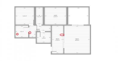

mer Δημοσιεύτηκε Νοέμβριος 22, 2016 #1 Δημοσιεύτηκε Νοέμβριος 22, 2016 Καλησπέρα θα ήθελα τη βοήθεια σας έχω διαβάσει πολλά thread κατά καιρούς αλλά θέλω την εμπειρία σας. Λοιπόν υπάρχει αυτό το σπίτι και υπάρχει το Modem και θέλω να προσθέσω ένα ap ή ένα ρουτερ και έχω μαρκάρει στην εικόνα τις 2 πιθανές θέσεις που πιστεύω ότι αξίζει. Θέλω να έχω κάλυψη ασύρματου δικτύου σε όλο το σπίτι σε ασύρματο δίκτυο σε πρώτη φάση. Σκέφτομαι να κινηθώ σε κάτι που έχει dual band με gigabit port. Επίσης στο μέλλον ή και άμεσα μπορεί να συνδέσω ένα ρουτερ στο Modem για να βελτιώσω και αυτό το κομμάτι. Αυτό που έχω δουλέψει είναι αρκετά το dd-wrt και φαίνεται να κάνει καλό roaming μεταξύ συσκευών. Πολύ ακούγονται τα ubiquiti. Εσείς τι μου προτείνετε; Έχω σημειώσει 2 θέσεις που πιστεύω ότι είναι καλές για να βάλω το ap ή router. Θέλω κάτι που θα το στήσω και δεν θα με ξαναπροβληματίσει και θα παίζει άψογα. Απορία. Με το υπάρχων Modem άμα βάλω ένα ubiquiti θα κάνει σωστό roaming χωρίς να χρειαζεται να αποσυνδέονται οι συσκευές από το ασύρματο δίκτυο ή θα χρειαστεί και κάτι ακόμα; Ευχαριστώ

GoMaR Νοέμβριος 23, 2016 #9 Νοέμβριος 23, 2016 Sorry για το Off topic. Πως επικοινωνει η δεξια μερια του σπιτιου με την αριστερη ; Δεν βλεπω πορτες.

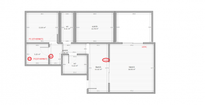

mer Νοέμβριος 23, 2016 Author #10 Νοέμβριος 23, 2016 Άρα θέλω 2 ubiquiti @YDinopoulos σωστά; Το 1 στη θέση που έχω σημειώσει το Modem και το άλλο στη θέση που έχω σημειώσει το ap. @GoMaRΜου ξέφυγε στη σχεδίαση Ανεβάζω καινούρια φώτο χωρίς τον "τοίχο" 1
YDinopoulos Νοέμβριος 23, 2016 #11 Νοέμβριος 23, 2016 Πολυ κοντα θα τα εχεις χωρις λογο. Εγω θα εβαζα ενα στην θεση που ειναι το modem σου. Το αλλο απο τις δυο θεσεις που εχεις σημειωσει, στην δεξια οπως το κοιταμε. ΕΙναι αρκετα ισχυρα αν κανεις το setup σωστα (καναλια/ tx power κλπ) 1
eyuri Νοέμβριος 23, 2016 #12 Νοέμβριος 23, 2016 Γρήγορη απάντηση. . Στην θέση δίπλα στην τουαλέτα. Ένα απλό ap. Μρ καλώδιο 1gb στο modem. Φρόντισε μόνο να έχουν ιδιο ssid και wpa2 κλειδί με διαφορά συχνότητας + 3 κανάλια. Το roaming θα παίξει χαλαρά ότι κι αν βάλεις με τις σύγχρονες συσκευές ap. Wifi N αφού λίγες συσκευές υποστηρίζουν κάτι περισσότερο. Στάλθηκε από το SM-A300FU μου χρησιμοποιώντας Tapatalk

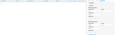

mer Μάϊος 3, 2017 Author #13 Μάϊος 3, 2017 Τον Γενάρη τα χα πάρει και τα τοποθέτησα μετά από ένα μήνα. Από τότε δεν τα πείραξα καθόλου. Να πω χωρίς να έχω δώσει πολύ βάρος στις ρυθμίσεις ότι είναι πολύ προσεγμένο προϊόν από το περιεχόμενο μέχρι το interface που έχει στο web. Το θέμα είναι ότι ναι μεν υπάρχει βελτίωση στο σήμα αλλά δεν είναι το βέλτιστο και πιστεύω ότι οφείλεται στις ρυθμίσεις που δεν προχώρησα Μερικές φορές σκαλώνει στο ένα access point χωρίς να πηγαίνει στο επόμενο και ότι κάποιες φορές όταν κάνω roaming χάνει το σήμα αποσυνδέεται και μετά συνδεέται στο επόμενο φαντάζομαι πρέπει να πειράξω τα tx ίσως και το minimum rssi. Επίσης έχει και αρκετές άλλες ρυθμίσεις δεν ξέρω άμα έχετε καμιά άλλη πρόταση για άλλη ρύθμιση. Σκέφτομαι ίσως και για κανένα guest wi-fi. Ευχαριστώ

YDinopoulos Μάϊος 8, 2017 #18 Μάϊος 8, 2017 Δοκιμασε τα εξης σε καθε AP... Στο RADIOS. Channel Width HT20 και Channel 3 (στο αλλο ΑP βαλε Channel 7 κ πανω , ωστε να μην πεφτει η μια συχνοτητα πανω στην αλλη) Trasmit Power Medium Στο NETWORK καρφωτες IP παντου. ----------------------- Επισης σιγουρεψου οτι εχεις εναν DHCP να τρεχει στο δικτυο σου. Δεν θυμαμαι αν το default ειναι Να τρεχει στο Unifi. 1

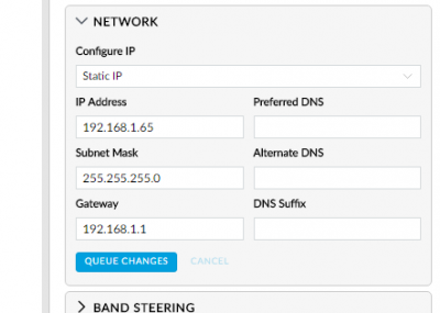

YDinopoulos Μάϊος 8, 2017 #20 Μάϊος 8, 2017 ναι. βαλε και DNS. Εγω χρησιμοποιω 208.67.222.222 και 208.67.220.220 (OpenDNS) αρκετα χρονια και ειμαι ευχαριστημενος. EDIT: Ποια εκδοση controller εχεις? Εχεις κανει update στα τελευταια ?
