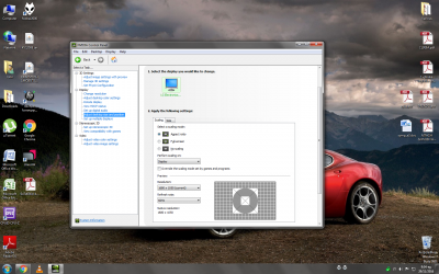

liakjim Νοέμβριος 28, 2016 #62 Κοινοποίηση Νοέμβριος 28, 2016 πριν 3 ώρες, το μέλος aKosmas έγραψε: @Stelios F. πριν αλλαξει η version στο assetto απο 1.9 σε 1.9.3 kai 1.10 epaiza kanonika se 720. Δεν αλλαξα κατι στα settings των drivers στα windows. Me το update δημιουργήθηκε το πρόβλημα. Για αυτό λέω αν δοκίμαζε και καποιος απο εσας σε 720 , να μου πει αν γινεται και σε εκεινον Δοκίμασα σε 720p και έπαιξε κανονικά . Όλη η οθόνη κομπλέ. Άρα κάτι κάνεις λάθος. Στο δίπλα θέμα ανέβασε τις ρυθμίσεις σου. Επίσης το replay του αγώνα. Link to comment Share on other sites More sharing options...
GoMaR Νοέμβριος 28, 2016 #63 Κοινοποίηση Νοέμβριος 28, 2016 Δε κανει κατι λαθος γιατι και εγω που δοκιμασα σε 720p μου το εβγαλε στο κεντρο και ολα τα υπολοιπα μαυρα. Link to comment Share on other sites More sharing options...
liakjim Νοέμβριος 28, 2016 #64 Κοινοποίηση Νοέμβριος 28, 2016 πριν 1 λεπτό, το μέλος GoMaR έγραψε: Δε κανει κατι λαθος γιατι και εγω που δοκιμασα σε 720p μου το εβγαλε στο κεντρο και ολα τα υπολοιπα μαυρα. Σε εμένα όπως είπα είναι κομπλέ. Δοκίμασα και 800Χ600 και πάλι έδειχνε σωστά. Ίσως λόγω AMD. Αν το φτιάξει ο Ιάσονας, θα το πει στον φίλο. 1 Link to comment Share on other sites More sharing options...
GoMaR Νοέμβριος 28, 2016 #65 Κοινοποίηση Νοέμβριος 28, 2016 ξανα παρε την 660 να δοκιμασεις και εσυ Link to comment Share on other sites More sharing options...
liakjim Νοέμβριος 28, 2016 #66 Κοινοποίηση Νοέμβριος 28, 2016 Ναι τώρα..Στάλθηκε από το m2 note μου χρησιμοποιώντας Tapatalk Link to comment Share on other sites More sharing options...
liakjim Νοέμβριος 28, 2016 #67 Κοινοποίηση Νοέμβριος 28, 2016 Δε κανει κατι λαθος γιατι και εγω που δοκιμασα σε 720p μου το εβγαλε στο κεντρο και ολα τα υπολοιπα μαυρα.Δοκίμασε να σβήσεις το Documents / Assetto Corsa / cfg / video.ini . Στάλθηκε από το m2 note μου χρησιμοποιώντας Tapatalk Link to comment Share on other sites More sharing options...
uhu Νοέμβριος 28, 2016 #68 Κοινοποίηση Νοέμβριος 28, 2016 (edited) Μία ώρα πριν, το μέλος liakjim έγραψε: Σε εμένα όπως είπα είναι κομπλέ. Δοκίμασα και 800Χ600 και πάλι έδειχνε σωστά. Ίσως λόγω AMD. Αν το φτιάξει ο Ιάσονας, θα το πει στον φίλο. ΠΑΙΔΙΑ ΕΧΕΙ ΕΠΙΛΟΓΕΣ!!! Στις advanced των catalyst πας και του λες πως να σου κάνει το scaling αν δεν είσαι σε native. Center of screen άπλωμα κτλ κτλ κτλ. Κάτσε να δω πως τα εχω στον jectora που ναι 720 @aKosmas Λοιπόν.Για πήγαινε στα απλά settings της AMD Display>Scaling> και πάτα αντι για preserve aspect ratio ή center που λογικά θα είναι επιλεγμένο το full panel Οι ηλίθιοι πάλι χάλασαν τα additional settings στον τελευταίο driver... Έγινε επεξεργασία Νοέμβριος 28, 2016 από uhu Link to comment Share on other sites More sharing options...
liakjim Νοέμβριος 29, 2016 #69 Κοινοποίηση Νοέμβριος 29, 2016 ΠΑΙΔΙΑ ΕΧΕΙ ΕΠΙΛΟΓΕΣ!!! Στις advanced των catalyst πας και του λες πως να σου κάνει το scaling αν δεν είσαι σε native. Center of screen άπλωμα κτλ κτλ κτλ. Κάτσε να δω πως τα εχω στον jectora που ναι 720 @aKosmas Λοιπόν.Για πήγαινε στα απλά settings της AMD Display>Scaling> και πάτα αντι για preserve aspect ratio ή center που λογικά θα είναι επιλεγμένο το full panel Οι ηλίθιοι πάλι χάλασαν τα additional settings στον τελευταίο driver...Nvidia έχει.Στάλθηκε από το m2 note μου χρησιμοποιώντας Tapatalk Link to comment Share on other sites More sharing options...
uhu Νοέμβριος 29, 2016 #70 Κοινοποίηση Νοέμβριος 29, 2016 (edited) πριν 2 ώρες, το μέλος liakjim έγραψε: Nvidia έχει. Στάλθηκε από το m2 note μου χρησιμοποιώντας Tapatalk Ακόμα καλύτερα. @aKosmas Έχει επιλογή να κάνει scaling είτε απο GPU είτε απο την οθόνη του υπολογιστή. Μερικές φορές η οθόνη μπορεί να κάνει override αυτές τις ρυθμίσεις. Πχ εχω ρυθμίσει την nvidia στο aspect ratio αλλά στην οθόνη πατάω fill screen ή stretch to 4/3 και αντί να μου κρατήσει τις αναλογίες μου κάνει τους κάνει όλους μακρυπρόσωπους ή πλατυπρόσωπους αν βάλω stretch to 16/9 Offtopic @liakjim Εσύ τα κατάφερες με την TV? Εστρωσαν τα pixels και γλύκανε καθόλου το τελικό αποτέλεσμα? Ενω τα υπόλοιπα ήταν ontopic. Τέλος πάντων. Έγινε επεξεργασία Νοέμβριος 29, 2016 από uhu Link to comment Share on other sites More sharing options...
