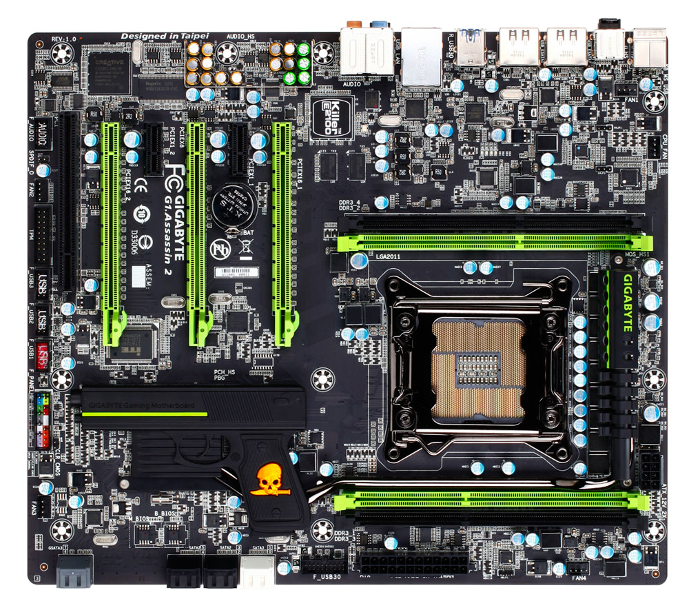

Pieros Δεκέμβριος 10, 2016 Author #53 Δεκέμβριος 10, 2016 @TASOS @virus777 καλησπέρα παιδιά ήθελα να ρωτησω μεχρι ποσο μπορω να το ανεβασω σε χαλαρή χρήση κ πόσο ρεύμα θα πρέπει να δώσω αν χρειάζεται σας βαζω attached το stepping κ την ψύχτρα
virus777 Δεκέμβριος 11, 2016 #54 Δεκέμβριος 11, 2016 Για δες εδώ: http://www.overclock.net/t/1550008/x5650-and-ga-x58a-ud3r-4-ghz-overclocking-help 1
TASOS Δεκέμβριος 11, 2016 #55 Δεκέμβριος 11, 2016 πριν 16 ώρες, το μέλος Pieros έγραψε: @TASOS @virus777 καλησπέρα παιδιά ήθελα να ρωτησω μεχρι ποσο μπορω να το ανεβασω σε χαλαρή χρήση κ πόσο ρεύμα θα πρέπει να δώσω αν χρειάζεται σας βαζω attached το stepping κ την ψύχτρα Δέν θές να δείς πρώτα , πώς παίζει σε default το σύστημα ? Τα έχεις πάρει τα πράγματα , τα έχεις στήσει ? ή ακόμη τα περιμένεις ? Δέν ξέρω άν είναι γρήγορος ο Κορεάτης στις αποστολές. Η ψύκτρα είναι αρκετά καλή , οπότε δέν θα έχεις θέματα με υψηλές θερμοκρασίες. Για 24/7 χρήση , max 1,35 volt (άν χρειαστεί τόσο). Υπάρχει μία κοινότυπη δήλωση. Οτι το overclocking , δέν είναι εγγυημένο και 'οτι κάθε κομμάτι cpu κλοκάρει διαφορετικά. Ενα βιντεάκι , σε μητρική λίγο καλύτερη από τη δική σου (ίσως σε βοηθήσει) 1
