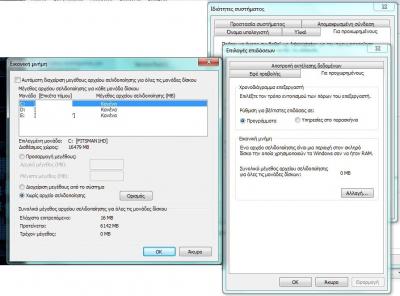

fits79 Νοέμβριος 25, 2016 Author #64 Νοέμβριος 25, 2016 Να δουλεψω τωρα τον υπολογιστη χωρις drivers καρτας γραφικων να δω αν θα μου το ξανακανει ή να τους περασω απο την αρχη παλι? πριν 6 λεπτά, το μέλος karmen1983 έγραψε: Είδες που τελικά όλα έχουν εξήγηση και το μηχάνημα δε κάνει και τόσο κουλά πράγματα; Dump Files - Configure Windows to Create on BSOD - Windows 7 Help Forums Γι αυτό δε σου έγραφε Minidump το μηχάνημα. Διαβασε τοπ παραπάνω για να καταλαβαινεις κιολας και ενεργοποιησε το. Τι εννοεις? Εδω και τοσα χρονια ετσι δουλευει το μηχανημα. Το pagefile απ' οτι ξερω χρειαζεται μονο αν εχεις αναγκη απο εικονικη μνημη γιατι παιζει το ρολο της εξτρα μνημης. Αν το συστημα σου δεν εχει αναγκη απο εικονικη μνημη(Παιρνει μερος του δισκου και το δουλευει σαν μνημη) τοτε ποιος ο λογος να το εχεις ενεργο? Τοσα χρονια πως δουλευε μια χαρα χωρις pagefile δηλαδη?

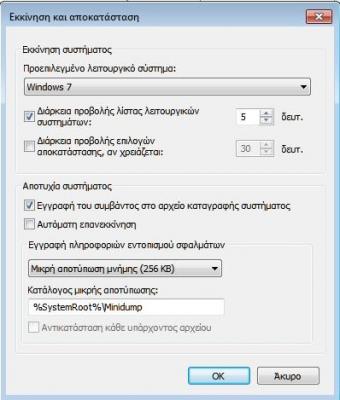

nucleus Νοέμβριος 25, 2016 #70 Νοέμβριος 25, 2016 http://www.sevenforums.com/tutorials/174459-dump-files-configure-windows-create-bsod.html από το άρθρο που έδωσε η karmen έλεγξε το παρακάτω Έτσι πρέπει να είναι. Μετά πας στον φάκελο των windows και εκεί πρέπει να υπάρχει φάκελος Minidump. Δες και τον Event Viewer μια. My Computer -> Manage και στο Computer Management που θα ανοίξει Event Viewer. Expand τα Windows Logs και δες στα Application και System 2

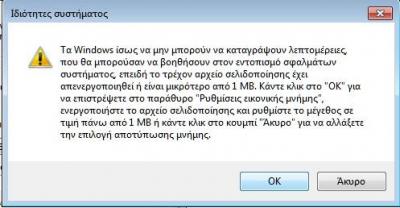

fits79 Νοέμβριος 25, 2016 Author #71 Νοέμβριος 25, 2016 (edited) Οριστε πως το εκανα και η μονη διαφορα ηταν οτι ειχα το αποτυπωση μνημη πυρινα και τικαρισμενο το τελευταιο τετραγωνακι που λεει να αντικαθιστα καθε υπαρχοντα αρχειο. Και γιατι με το που επιλεξω οκ μου βγαζει αυτο(Παρολο που εχω επιλεξει 4gb στο pagefile): Έγινε επεξεργασία Νοέμβριος 25, 2016 από fits79

nucleus Νοέμβριος 25, 2016 #75 Νοέμβριος 25, 2016 (edited) Βλέποντας την φωτογραφία που έβαλες στο προηγούμενο post σου Παράθεση Μιας και έχεις ενεργοποιημένη την επιλογή "Εγγραφή του συμβάντος στο αρχείο καταγραφής συστήματος" δεν κοιτάς και στον Event Viewer (πιθανή μετάφραση Διαχείριση Συμβάντων , δεν έχω ελληνικά windows στα δικά μου pc). Παράθεση Δες και τον Event Viewer μια. My Computer -> Manage και στο Computer Management που θα ανοίξει Event Viewer. Expand τα Windows Logs και δες στα Application και System EDIT: Ακόμα και να μην έχεις μπλε οθόνη αν είναι κάτι άλλο δεν αποκλείεται να υπάρχει εγγραφή σαν Error ή Warning στον Event viewer Έγινε επεξεργασία Νοέμβριος 25, 2016 από nucleus
