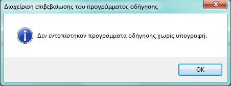

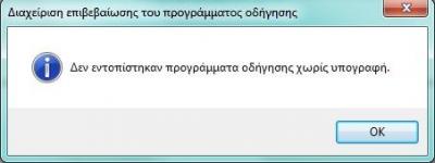

Παντως στις δυο πρωτες επιλογες μου βγαζει την τριτη εικονα.

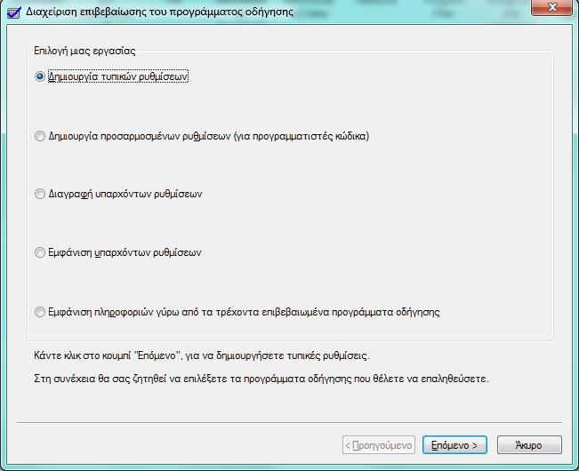

Δοκιμασα να κανω την 1 και 3 επιλογη και τωρα με το που περασει το σημα των windows7 μπερδευονται ολα τα χρωματα και κολλαει εντελως το pc.
Πως αναιρω την εντολη αυτη ωστε να γυρισει στη προηγουμενη κατασταση?

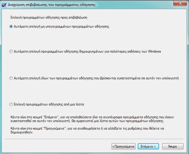

Αν διακρινω καλά στη δευτερη φώτο επέλεξες τη πρψωτη επιλογη;
Επελεξε αυτη που λεει επιλογή όλων, τη τριτη δηλαδη. All σου ειπα λιγο πριν

Δοκιμασα την 3 επιλογη και κολλησε το συμπαν.
Τωρα σε safe mode εκανα το διαγραφη υπαρχωντων ρυθμίσεων και ολα οκ τουλαχιστον ξεκιναει οπως πριν.
