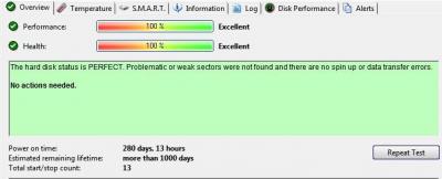

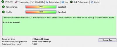

Κάνε το πιο εύκολο για αρχή. Βάλε το hd sentinel και δες τους δίσκους τι λένε.
Οι δισκοι δεν ειναι τουλαχιστον με βαση το hdd sentinel.
Το περιεργο ειναι οτι τωρα που ετρεξα τον υπολογιστη σε safe mode δουλευαν κανονικα οι δισκοι και γενικως ο υπολογιστης.
Αλλα το θεμα ειναι οτι εκανα και μια επαναφορα συστηματος με acronis true image backup που ειχα παρει κατι μηνες πριν που δουλευε μια χαρα ο υπολογιστης και παρολα αυτα παλι σκαλωνει μετα απο μερικα λεπτα στους δισκους κ.τ.λ.
Οριστε φωτος των δυο sata δισκων που εχω στον πολογιστη.
