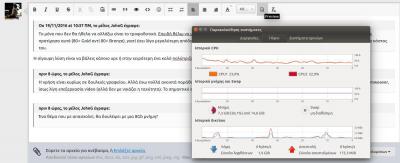

Αυτή την στιγμή είμαι με 41 καρτέλες ανοιχτές στο chome, (ο υπολογιστής δεν κλείνει σχεδόν ποτε) από τα 16gb ram που έχω τα 1gb είναι για την onborad και τα 7,4gb είναι δεσμευμένα για το ubuntu και το chrome, όπως μπορείς να δεις στην φωτογραφία
