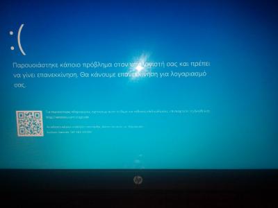

Mikexox Δημοσιεύτηκε Νοέμβριος 16, 2016 #1 Δημοσιεύτηκε Νοέμβριος 16, 2016 Καλησπέρα. Σημερα εντελως ξαφνικα παω να ανοιξω το λαπτοπ μου και μου βγαζει την μπλε οθονη που εχω στην εικονα, με μηνυμα οτιτο προβλημα ειναι στο ntfs/ fat file system. Δεν ξερω τι να κανω γιατι η αυτοματη επιδιορθωση δε λειτουργει, και συμβαινει ενα αεναο restart. Mονο στα bios μπορώ να μπω. Δενξερω απο που προκληθηκε. Μπορει να βοηθησει καποιος; Ευχαριστω (Ειμαι απο κινητο)

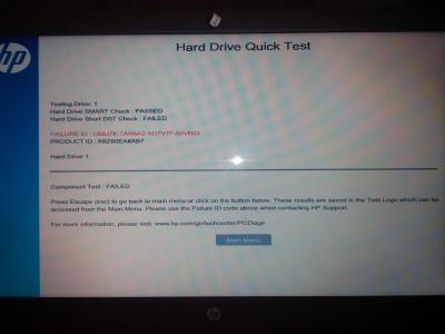

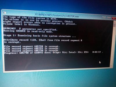

Dark Scizor Νοέμβριος 17, 2016 #8 Νοέμβριος 17, 2016 (edited) Ο δίσκος είναι στα τελευταία του ή κοντεύει προς τα 'κει. Το Short DST συνήθως αυτό υποδεικνύει όταν αποτυγχάνει. Φτιάξε σε κάποιον άλλο ένα στικάκι ή dvd και μετά δοκίμασε μέσω της επιδιόρθωσης να τρέξεις το chkdsk από τη γραμμή εντολών, ή με το TestDisk ή κάποιο από τα εξειδεικευμένα ανα κατασκευαστή εργαλεία από το Hiren's. Έγινε επεξεργασία Νοέμβριος 17, 2016 από Dark Scizor

stm00192 Νοέμβριος 17, 2016 #15 Νοέμβριος 17, 2016 3 minutes ago, Mikexox said: Αυτη την στιγμη κανω αντιγραφα ασφαλειας των αρχειων μου.. Ολα πανε καλα μεχρι τωρα.. Τωρα θα το δω κ αν ο δισκος ειναι στα τελευταια του θα τον αντικαταστησω.. Αν και πιστευω οτι τα drivers εχουν παιξει μεγαλο ρολο εδω γιατι τον τελευταιο καιρο μετα το update αρχισε να μου βγαζει notifications με προβληματα των drivers.. Απο την στιγμή που το quick test της HP εβγαλε fail δεν έχουν καμία σχέση η drivers.... πιο πιθανό ειναι να εβγαζαν πρόβλημα οι drivers λογο προβλήματος του δίσκου...

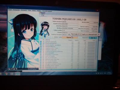

Mikexox Νοέμβριος 17, 2016 Author #17 Νοέμβριος 17, 2016 4 hours ago, Delijohn said: Τι ακριβώς αντιγράφει αυτό; Ποια αρχεία;; Και πώς πήγες εκεί αφού ήσουν σε bootloop; Μπηκα πατωντας στην αρχη το esc κ με εβαλε στο menu του hp. Απο εκει υπηρχε μια επιλογη να κανω αντιγραφα ασφαλειας. Κ ευτυχως ειχα κενο εναν δισκο μου κ τα εσωσα?. Το μονο μελανο σημειο ειναι οτι δεν εσωσα τα bookmarks απο τα browsers που ειχα σελιδες για την εργασια μου, και εκανα format. Τωρα με βαζει μεσα αλλα απο software crystaldiskinfo ειδα οτι οντως ο σκληρος παει περιπατω αλλα πηρα αυτα που ηθελα απο μεσα. (Αν τωρα ξερετε τπτ για τα bookmarks, αν μπορω καπως να τα ανακτησω θα με χαροποιουσατε ?)
Delijohn Νοέμβριος 17, 2016 #18 Νοέμβριος 17, 2016 Δεν είχες κάνει login σε κάποιον browser με τα στοιχεία σου ή με κάποιο account; Συνήθως αποθηκεύονται στο cloud αυτά. Θα σου φορτώσουν με το που κάνεις login στο νέο σύστημα. Επίσης, όχι πως έχει σημασία, αλλά αν ξανακάνεις boot, δεν κοιτάς και με κάνα άλλο πρόγραμμα για την υγεία του σκληρού; Π.χ. το hd sentinel ή το hdd life.. Δε μου φαίνεται να'ναι ΠΟΛΥ χάλια.
Mikexox Νοέμβριος 17, 2016 Author #19 Νοέμβριος 17, 2016 5 minutes ago, Delijohn said: Δεν είχες κάνει login σε κάποιον browser με τα στοιχεία σου ή με κάποιο account; Συνήθως αποθηκεύονται στο cloud αυτά. Θα σου φορτώσουν με το που κάνεις login στο νέο σύστημα. Επίσης, όχι πως έχει σημασία, αλλά αν ξανακάνεις boot, δεν κοιτάς και με κάνα άλλο πρόγραμμα για την υγεία του σκληρού; Π.χ. το hd sentinel ή το hdd life.. Δε μου φαίνεται να'ναι ΠΟΛΥ χάλια. Είχα κατεβάσει και το HD Tune 2.55 (Δες στην εικόνα). Σκέφτομαι να τον αλλάξω όμως.. να πάρω έναν ssd. Τώρα αυτος αξίζει να τον κάνω εξωτερικό;
Delijohn Νοέμβριος 17, 2016 #20 Νοέμβριος 17, 2016 Γι'αυτό στο είπα, 97% δεν το θεωρώ "έτοιμο να χαλάσει". Ψιλονορμάλ μη σου πω αν το'χεις και καιρό. Μήπως να έφτιαχνες το θέμα; Ειδικά και τώρα που έχεις το backup, δε βλέπω το λόγο να τον αχρηστεύσεις άμεσα και να πας σε άλλο δίσκο. Νομίζω θα ζήσει. Δεν έχει κάτι "σοβαρό", δεν τον λες ετοιμοθάνατο.
