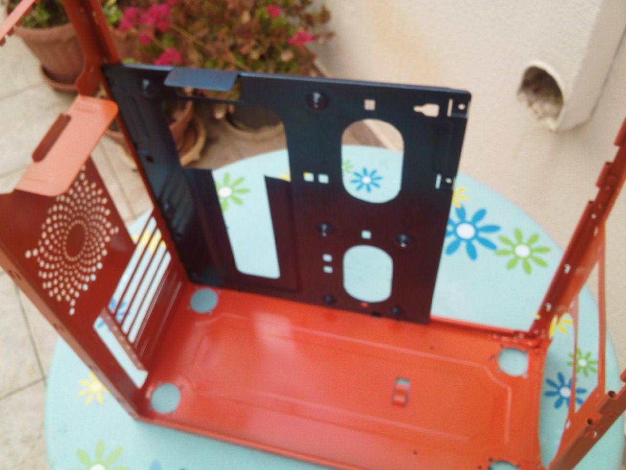

Το κουτι αρχικα ηταν αυτο που ακολουθει!!
582c737f25779_HPIM2534.jpgoriginal.jpg.0d18e83b333fd52f6a35dd81d8cc12b8.jpg582c7384422a0_HPIM2535.jpgoriginal.jpg.46d6c5371134424d3158a675030f8763.jpg
Αυτες οι φωτο παρεπιπτοντως τραβηχτηκαν αφοτου ειχε ολοκληρωθει το προτζεκτ γιατι χρειαστηκαν για εναν διαγωνισμο διεθνη το CaseModding showdown του 2012!!

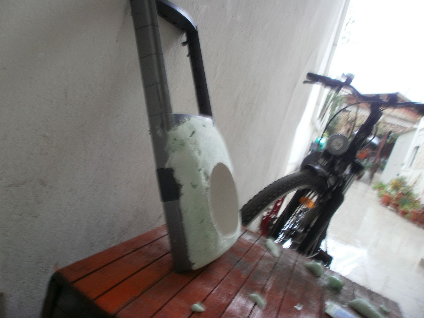

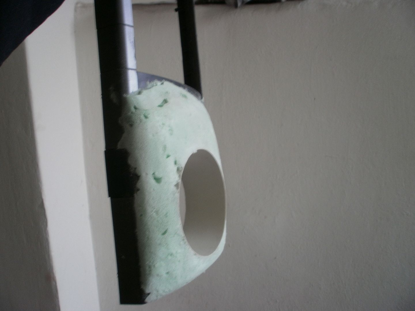

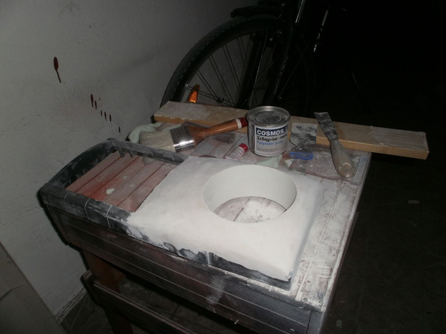

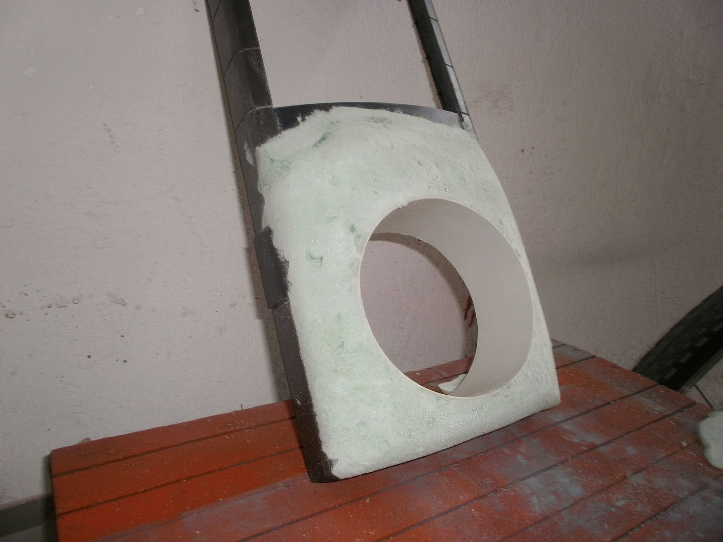

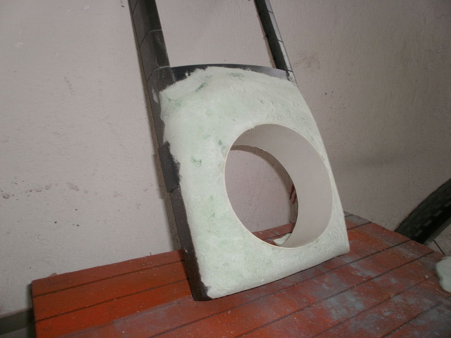

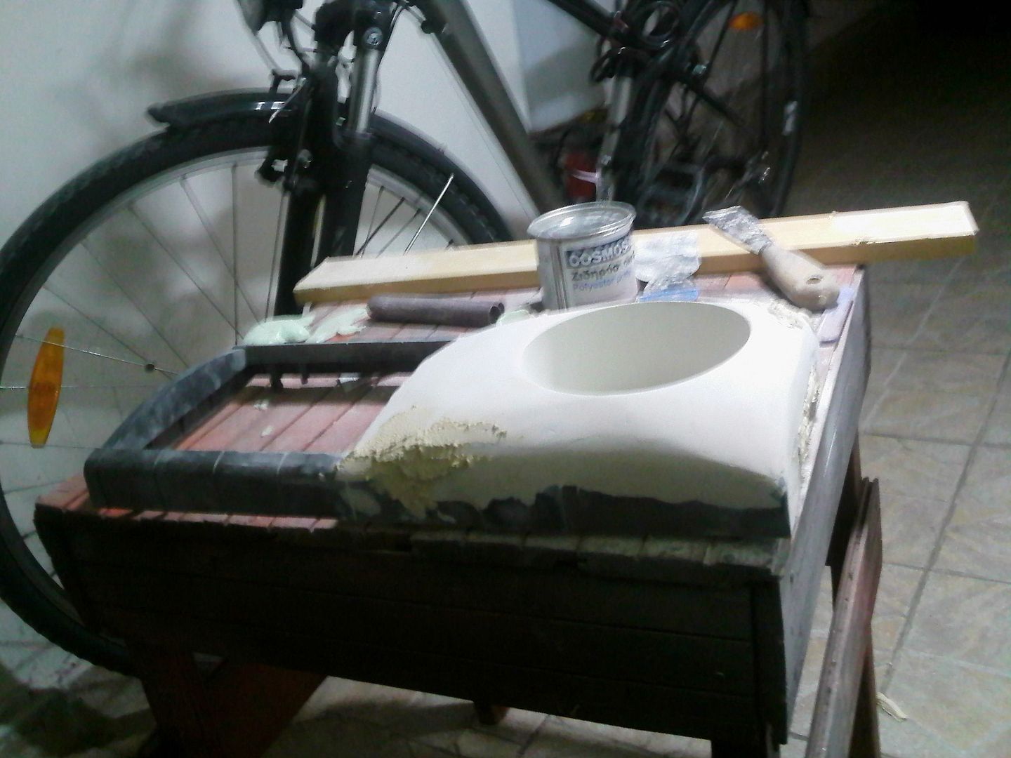

Εδω ειναι το πρωτο βημα που εγινε με τον αφρο για να στερεωθει σιγουρα ο σωληνας και να προχωρησω στο επομενο βημα που ηταν η επενδυση για να μπορει να βαφτει οπως επρεπε!!
582c7396826f5_IMG062.jpgoriginal.jpg.ab0da25c96aeab4b69587fa70fc9a700.jpg582c739b24bb5_IMG063.jpgoriginal.jpg.fbb1ac4dca40977b26a27c28d8782fd9.jpg582c73a07c1f9_IMG064.jpgoriginal.jpg.1c9b41fd2bb0b07eda4c7247ddf8a850.jpg
Μολις ξεραθηκε ο αφρος και κολλησε καλα ο σωληνας, αρχισε μετα η διαδικασια του trimming, δηλαδη, εκοψα τα περιττα και μεγαλα κομματια και αρχισα να τριβω τον αφρο για να το φερω σε ενα επιπεδο ομαλο, με μια σχετικη κουρμπα οπως το βιντεο που εβλεπα και ετοιμο να περαστει ο σιδηροστοκος!!

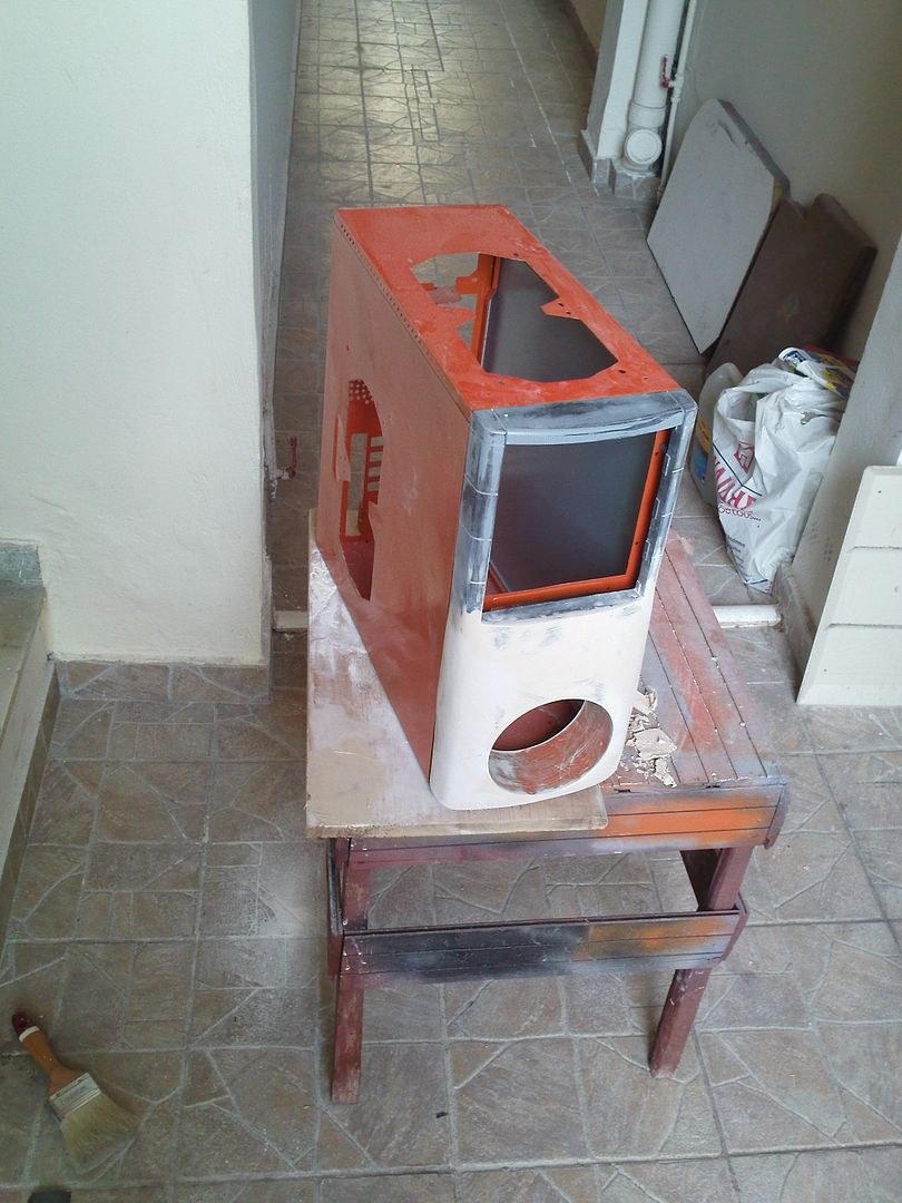

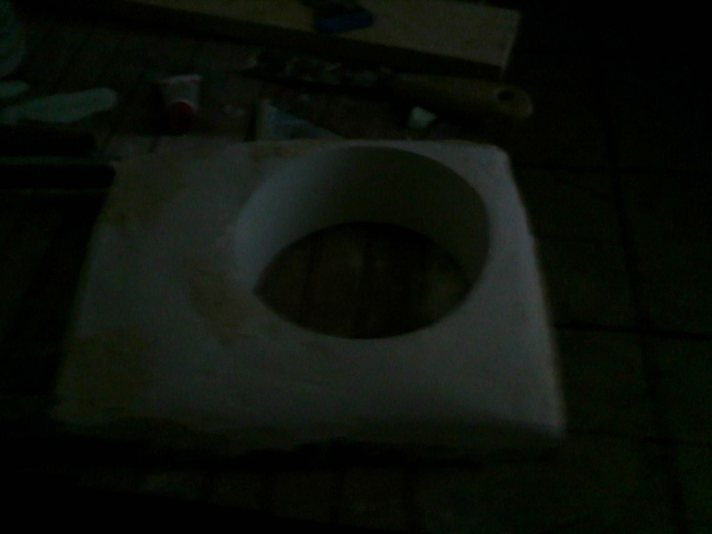

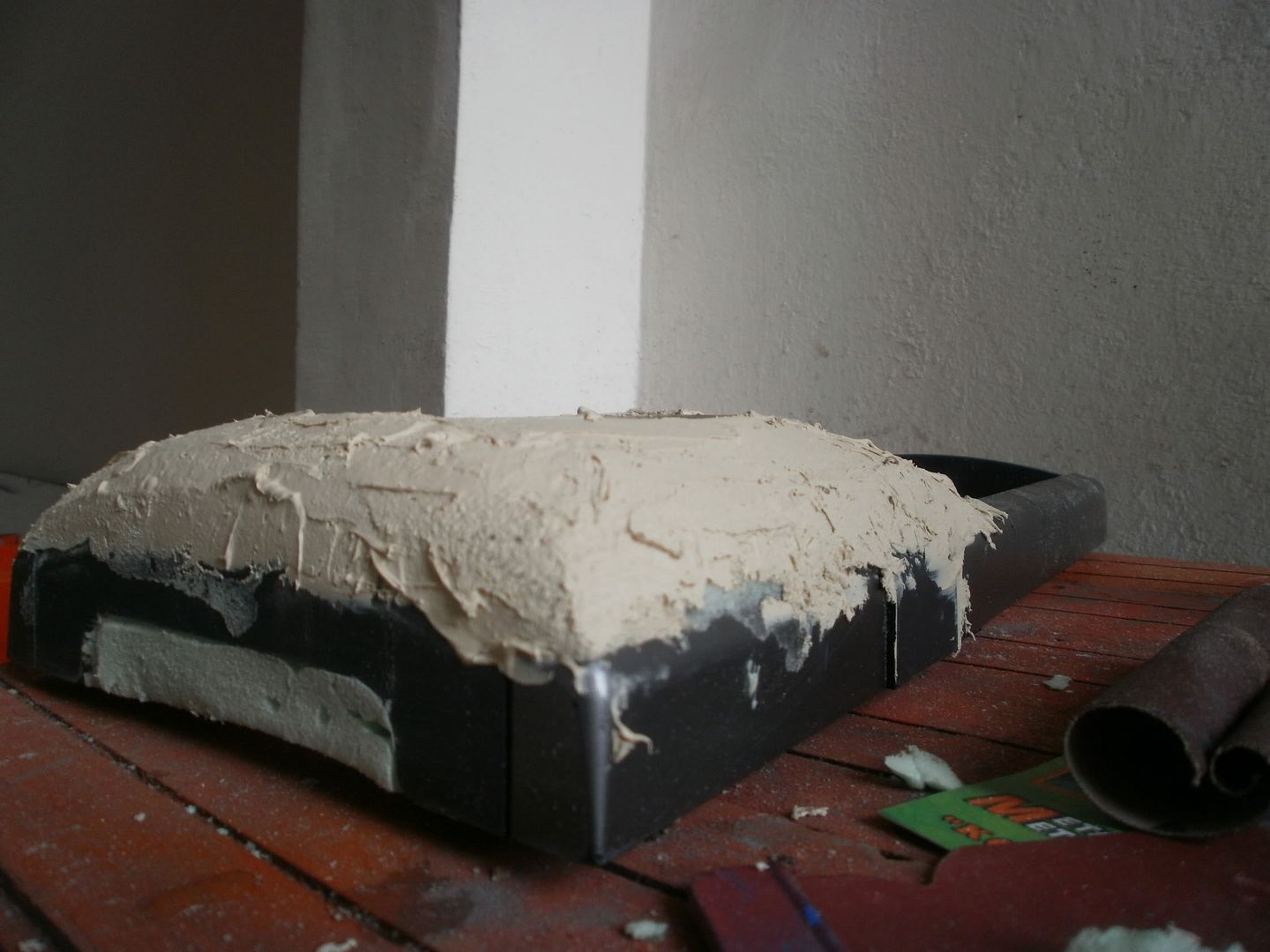

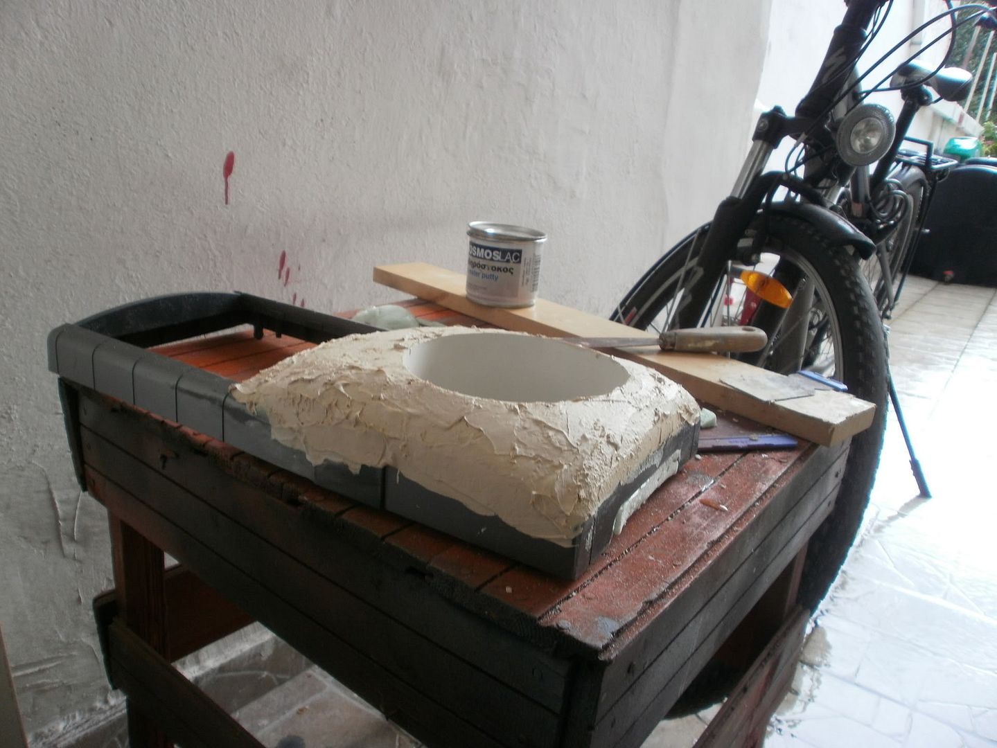

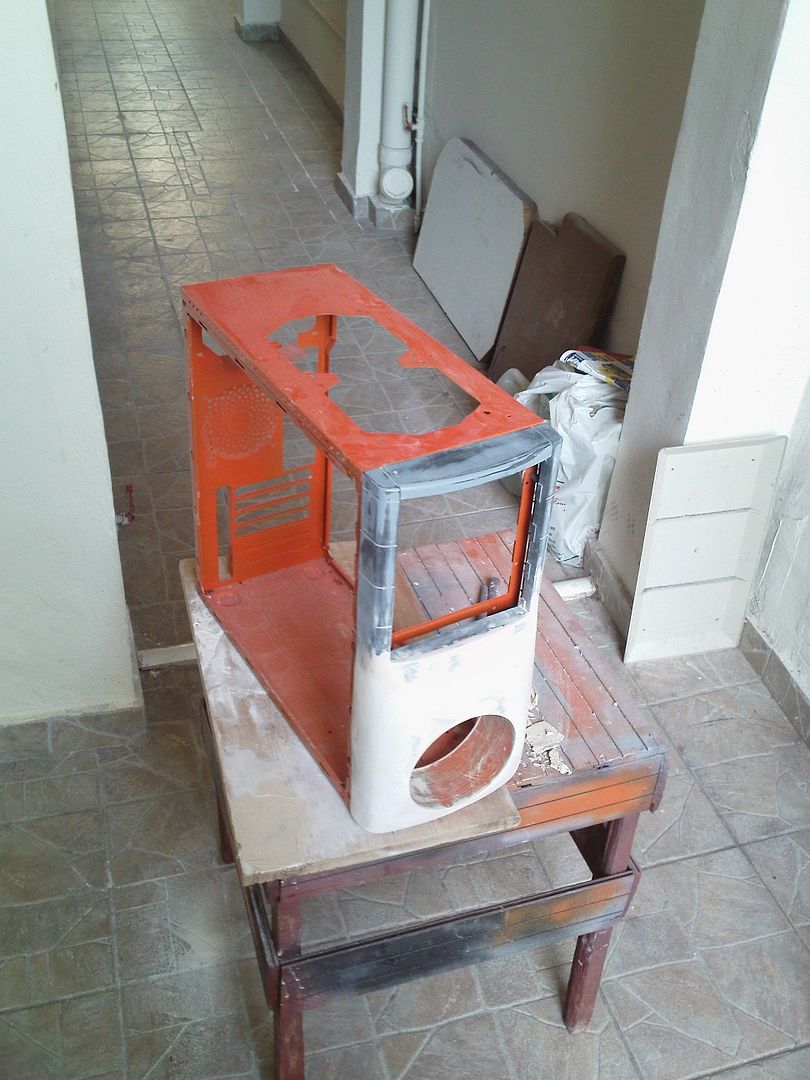

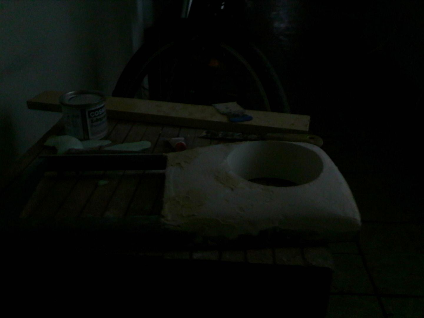

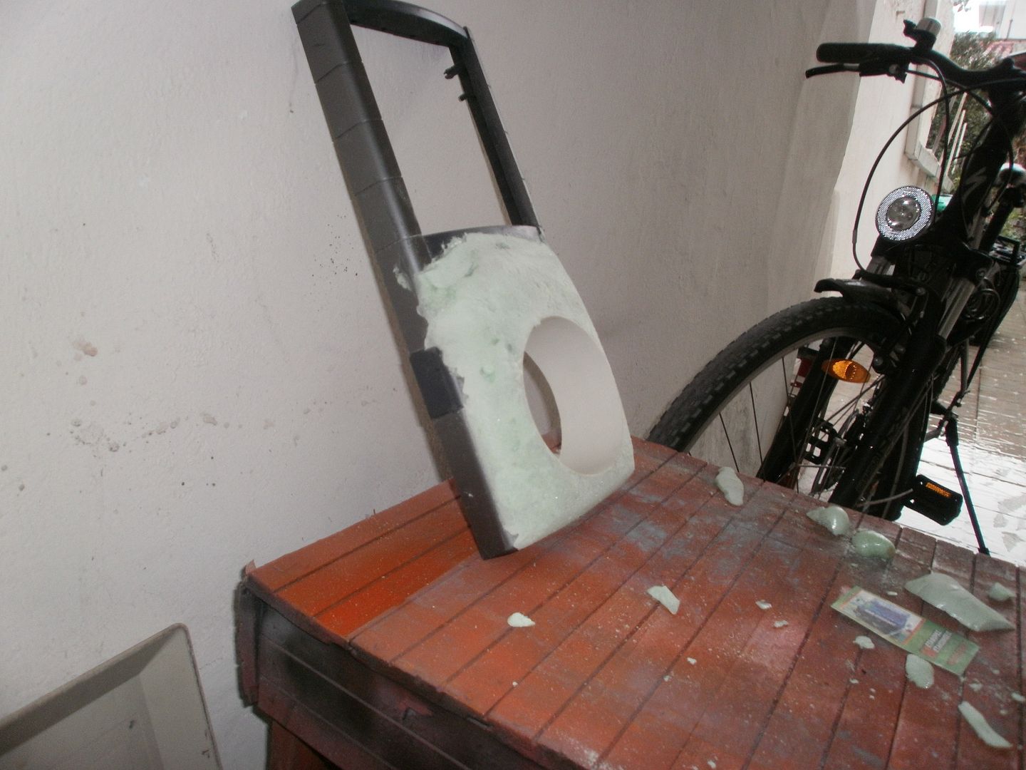

Λοιπον, χαιρεται παλι!! Συνεχιζουμε ακαθεκτοι!! Ολες οι κοπες και τα κοψιματα γινανε με dremel οπως και η τρυπα μπροστα στην προσοψη μεχρι να μπει ο σωληνας!!
Οποτε, εφοσον εφερα τον αφρο στα επιπεδα που το ηθελα και ηταν ετοιμο, αρχισα να περναω το πρωτο επιπεδο σιδηροστοκου οπως φαινεται στις φωτο απο κατω!!

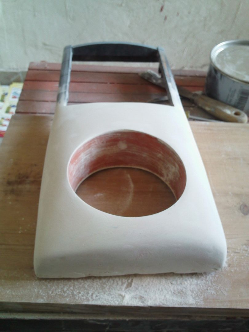

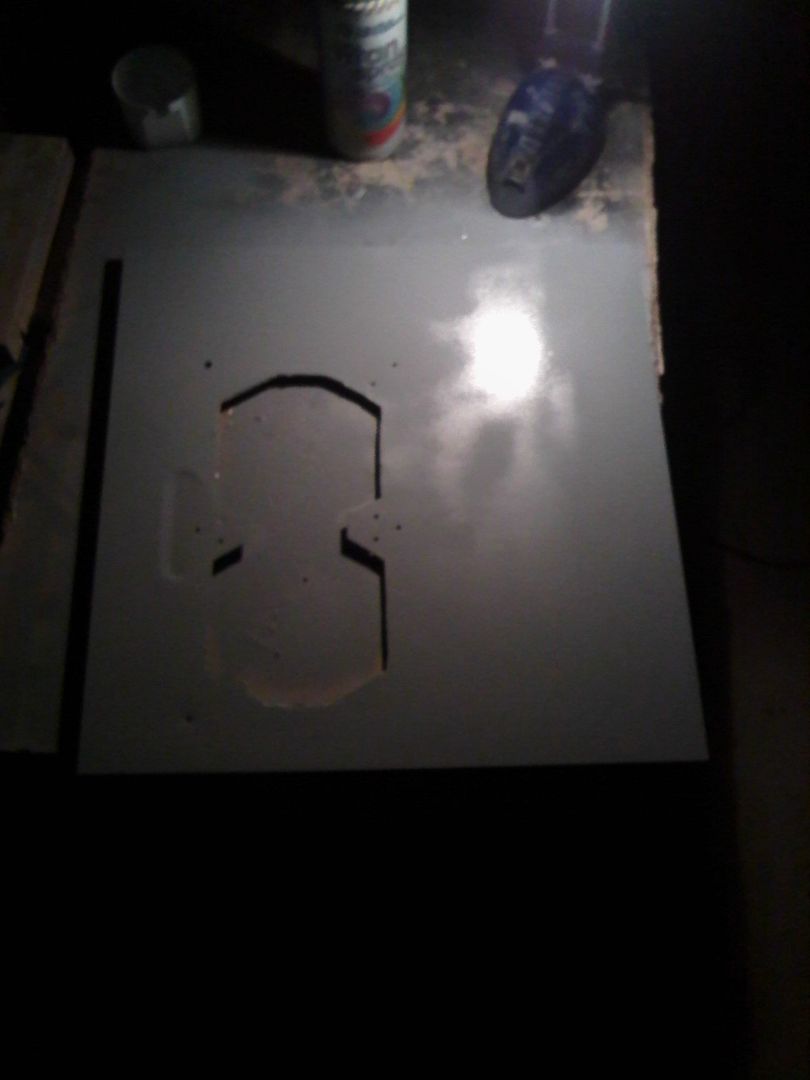

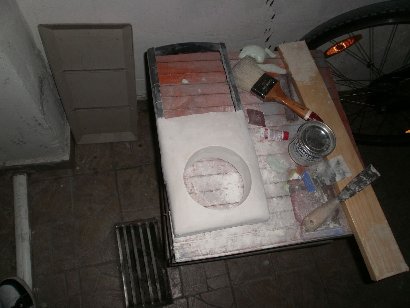

Μετα απο αυτο ηρθε το τριψιμο που απεχθανομαστε οι περισσοτεροι που βαζουμε τετοια υλικα στα μοντς μας
Εβγαινε καπως ετσι, και επειδη ειμαι λιγο τελειομανης, οσο το ετριβα σε καποια σημεια τοσο μειωνοταν το στρομα του σιδηροστοκου με αποτελεσμα να σπαει οταν το χτυπουσα με ενα μικρο μυτοτσιμπιδο και μετα το ανοιγα το γεμιζα στοκο και παλι τριψιμο!! Τελος παντων, αυτο συνεχιστικε για περιπου ενα μηνα μεχρι η προσοψη να μου βγει τελεια οπως ηθελα!!
Ενα μικρο δειγμα για το τι εγινε αυτο το διαστημα!!
Για να γινει τελειο και λειο το τριψιμο εγινε και με τριβειο και με το χερι!! Για να φυγουν τα χοντρα εβαζα απο 60αρι και 80αρι γυαλοχαρτο μεχρι 100 και 140 απο οσο θυμαμαι και μετα για να γινει λειο και ετοιμο για βαφη εβαλα 1000αρι ντουκοχαρτο (νερου φυσικα!!) μεχρι 1500 και 2000!!
Το αποτελεσμα ηρθε και εγινε ετσι!!
Φυσικα για να βλεπετε τον σωληνα βαμμενο ειχα προσπαθησει να το βαψω να δω πως θα βγαινει με το χρωμα αλλα αυτο αργοτερα!! ;)

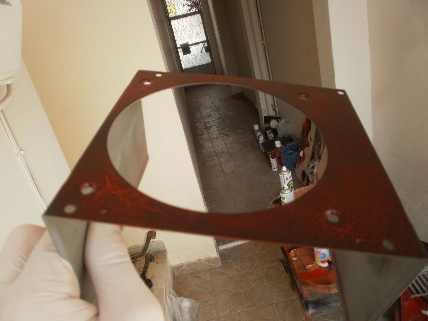

Στο μεταξυ, πηρα το πλαϊνο του καλυμα και αρχισα να το κοβω στα μετρα του fan grill που ειχα με dremel φυσικα και μετα απο ασταρομα (Δοκιμαστικα!!) και βγηκε ετσι!!
Μετα απο ολα αυτα ειχα παρει το πανω μερος του κουτιου και το εκοψα παλι με dremel στα μετρα του grill που ειχα!! Λυπαμαι πολυ, αλλα φωτογραφιες γιαυτο δεν κρατησα!! Τελος παντων, συνεχιζουμε!! Το πλαϊνο βαφτηκε πορτοκαλι (οπως θα γινοταν αρχικα ολο το προτζεκτ) οπως επισης ολο το υπολοιπο κουτι μαζι με το upper panel!! Ναι ναι ξερω, δημοσιο λιθοβολισμο και διαπομπευση που δεν τραβηξα φωτογραφιες απο αυτα!! :D:D
Εφοσον ασταροθηκαν και βαφτηκαν (ενα χερι!!)(με απλα σπρέι απο το χρωματοπωλειο, εχω δοκιμασει πολλες ποιοτητες αλλα σαν αυτη δεν βρηκα, αν θελετε συγκεκριμενα μαρκες πειτε μου να σας δωσω πληροφοριες!!) πορτοκαλι, ειπα να κανω ενα τεστ assembly να δω πως θα βγει, και το αποτελεσμα ομολογω με ικανοποιησε, για την ωρα!! Η προσοψη παρεμεινε ως εχει, δεν βαφτηκε!!

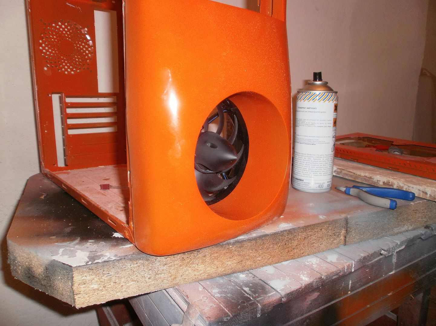

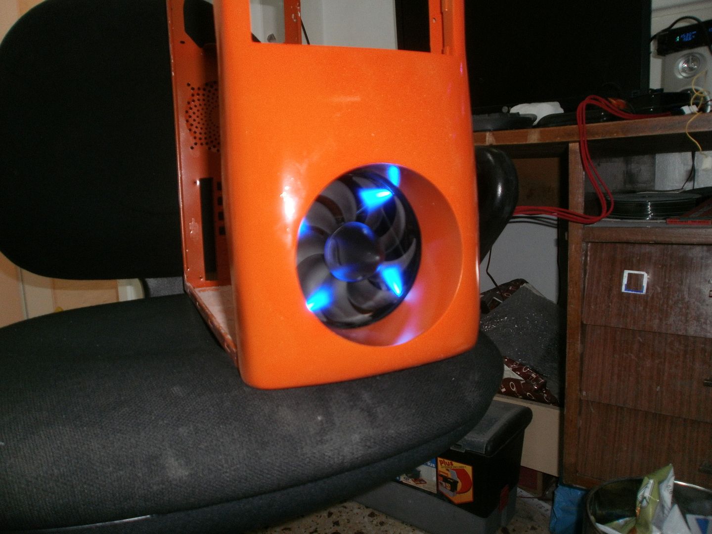

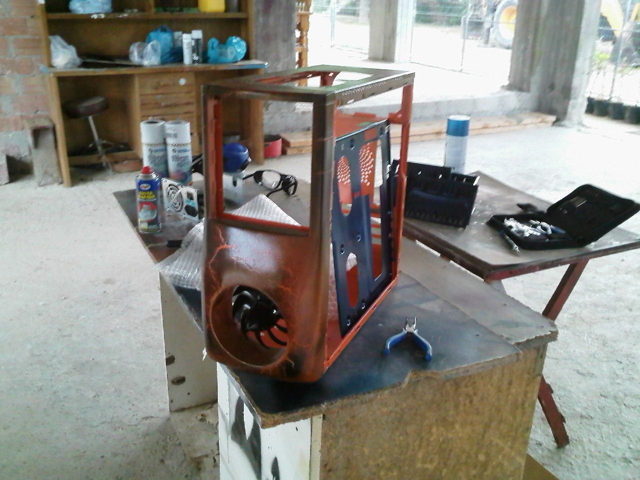

Εφοσον εγινε το πρωτο test assembly, ηρθε η ωρα να βαψουμε την προσοψη!! Δεν θυμαμαι ποσα χερια την εκανα αλλα σιγουρα ηταν 2-3 περασματα!!
Δυο φωτογραφιες μονο δυστυχως σε πορτοκαλι χρωμα με σπρέι της titan!!

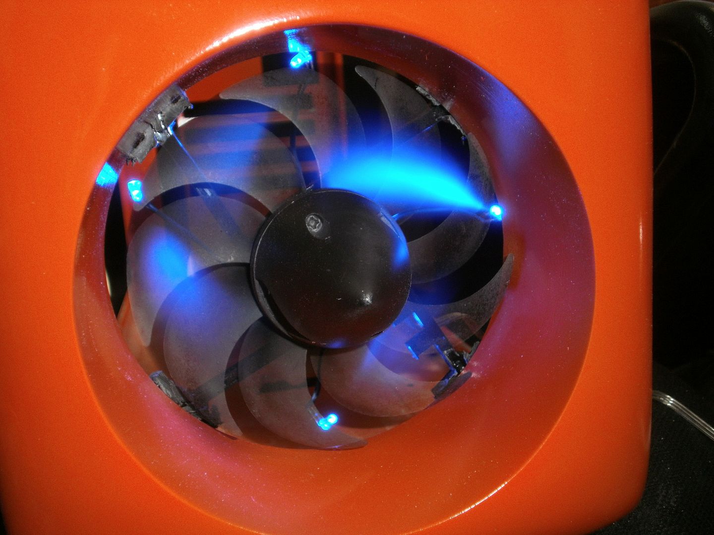

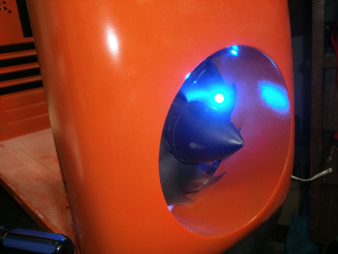

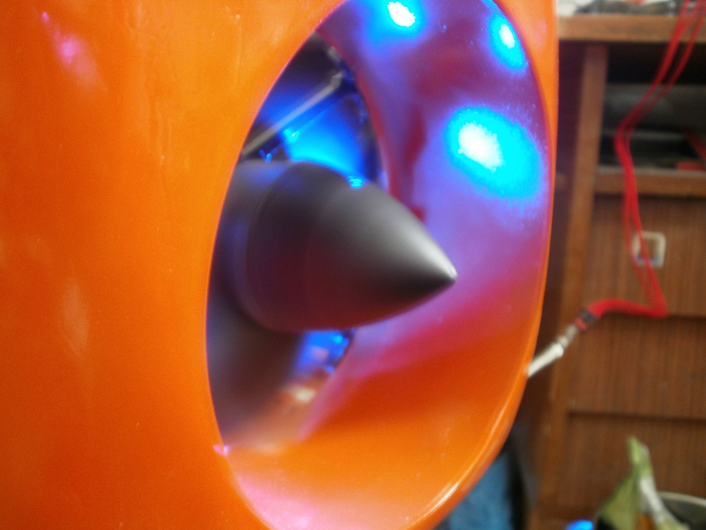

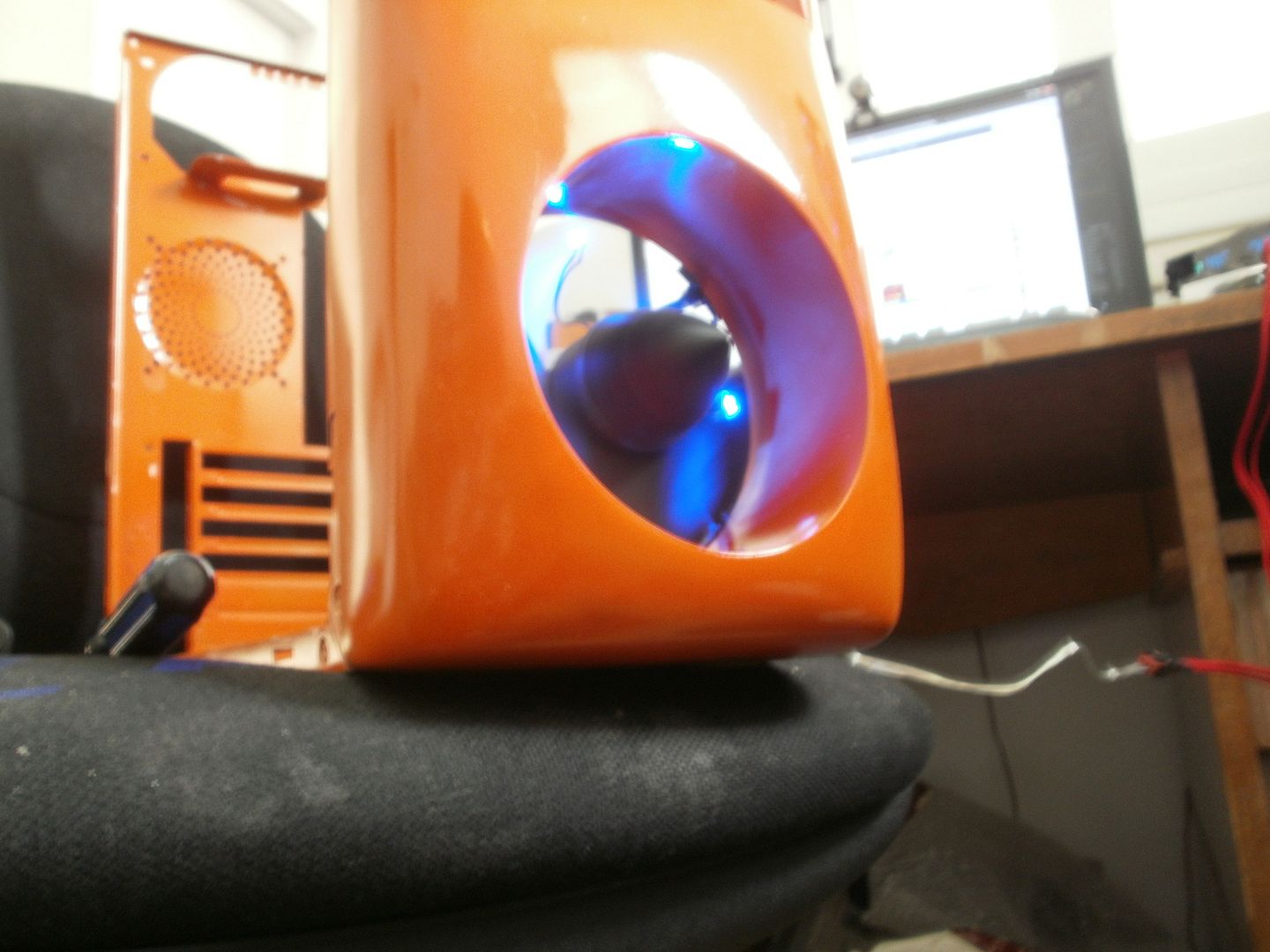

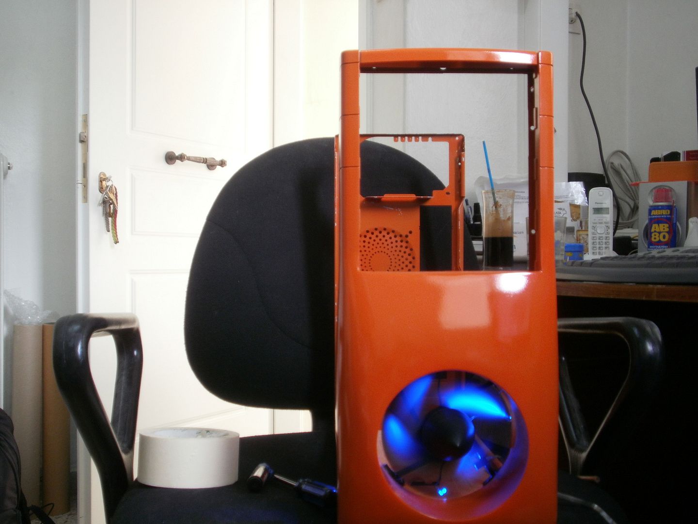

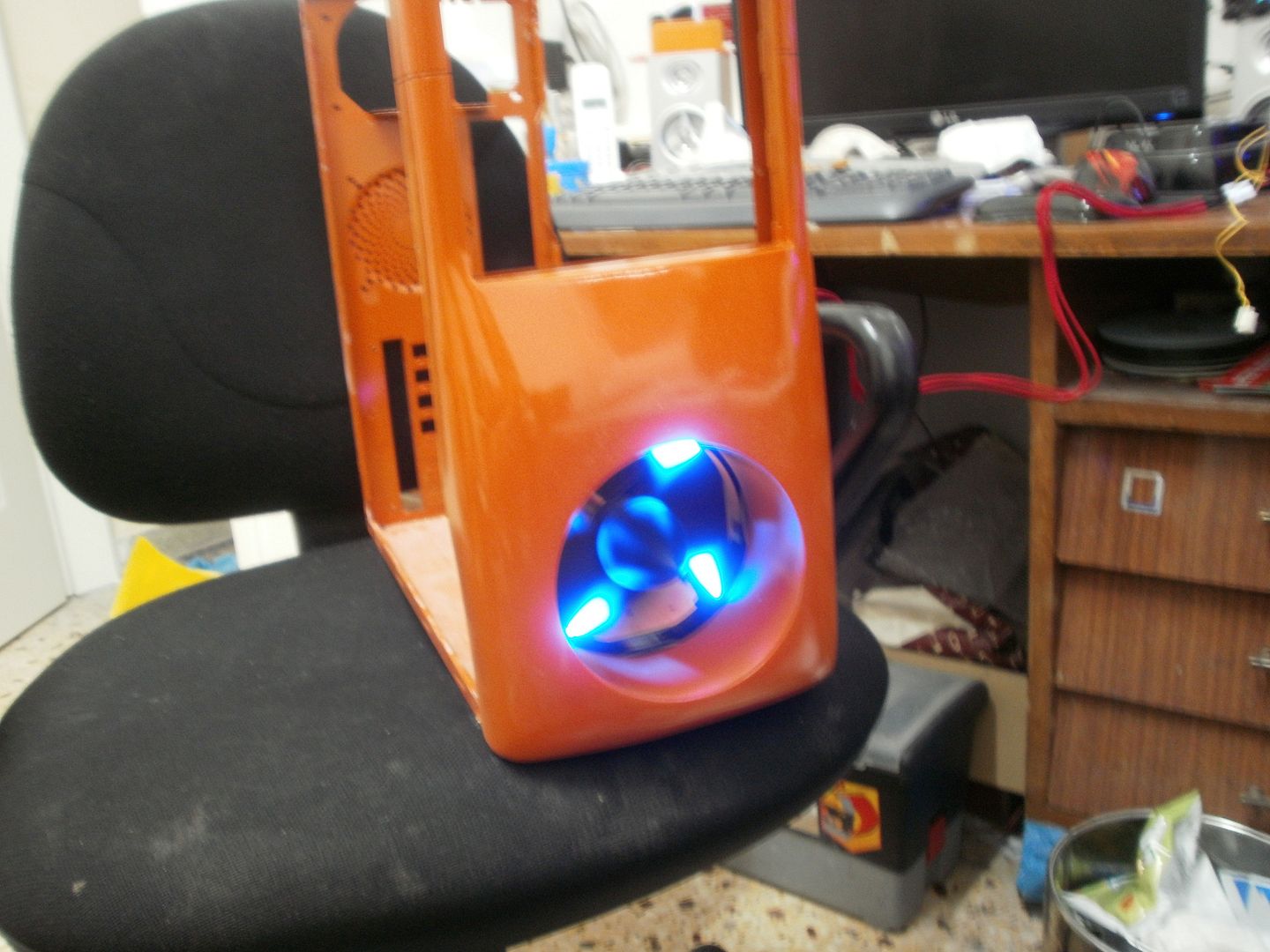

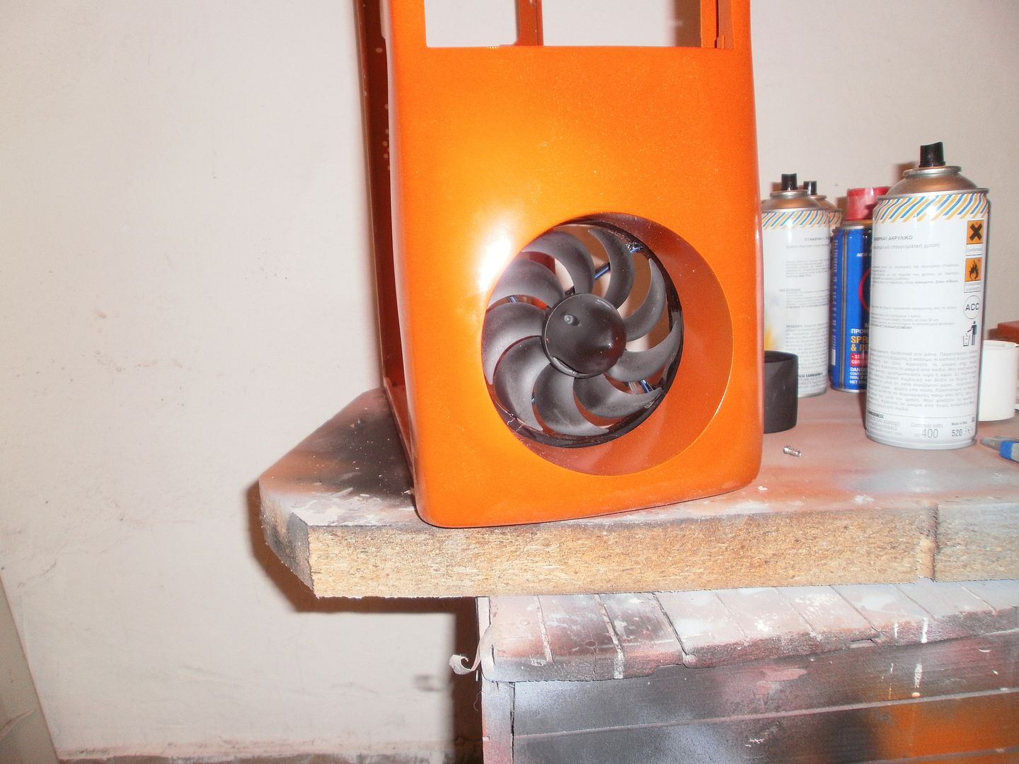

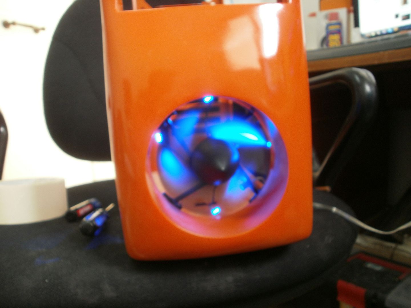

Στο μεταξυ, σειρα ειχε ο ανεμιστηρας και πως θα τον κανουμε να φαινεται σαν τουρμπινα!! Για την ιστορια, η τρυπα στην προσοψη εγινε (αρχικα!!) για να εξεχει ο κωνος ελα ομως που δεν εγινε ετσι!! χεχεχεχεχεχχε θα σας πω σε λιγο!! Ο ανεμιστηρας που χρησιμοποιηθηκε ηταν ενας της Coolermaster (μπλε λεντ!!) με μοντελο sickleflow με τα 120mm!! Για να κολλησει ο κωνος (που παρεπιπτωντος ειναι απο τηλεκατευθηνομενο αεροπλανο!!) μπηκε κολλα δυο στοιχειων οπως χρησιμοποιησε και ο Bill στο δικο του αλλα εκεινος εβαλε της 3Μ με το πιστολι!! Το θεμα ηταν να κεντραριστει ο κωνος πριν στεγνωσει η κολλα!! Το αποτελεσμα ειναι το ακολουθο!!

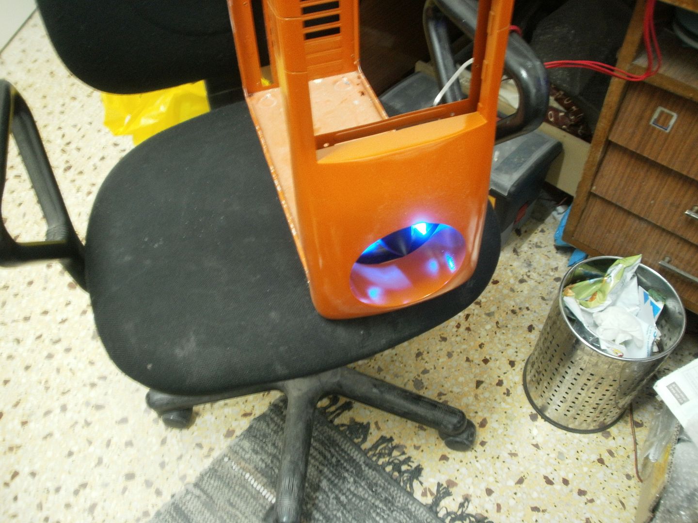

Εεεε, οπως ηταν προφανες, δεν μπορουσα να το αφησω και σε αυτο το χρωμα, επρεπε να το βαψω (με μαυρο ματ!!) για να μην ξεφευγει πολυ απο το χρωμα του ανεμιστηρα μιας και ηταν μαυρο διαφανο, σχετικα!! Το αποτελεσμα ηταν αυτο!! (Μην πειτε τπτ για το βαμμενο νυχακι!! :D:D )

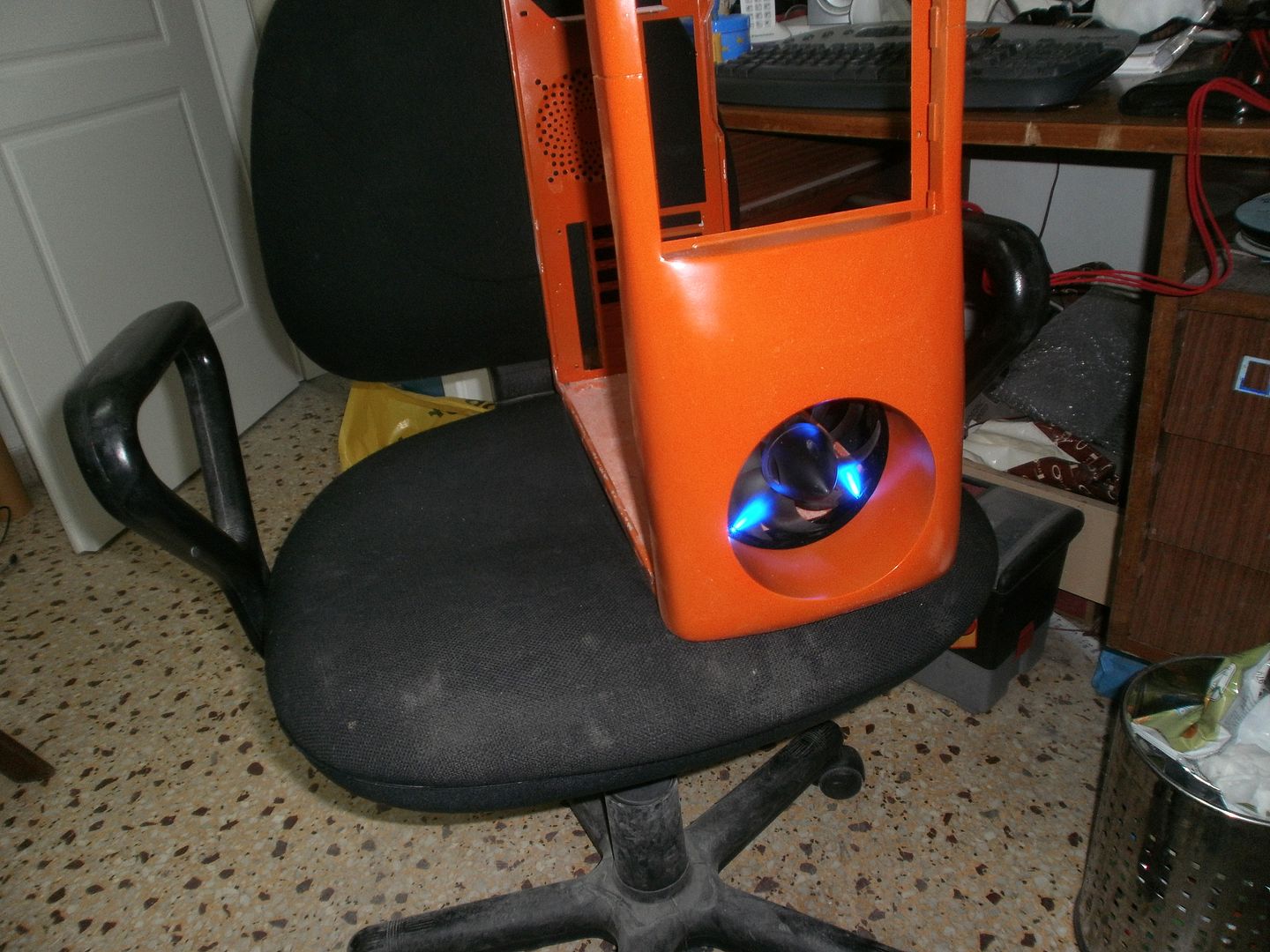

Εφοσον βαφτηκε, ειπα να το δοκιμασω πως θα ηταν στο κουτι και στον σωληνα μεσα!! Περιττο να σας πω οτι για να τον στερεωσω τις τρυπες τις κανιβαλισα!! (οπως και τον ανεμιστηρα που θα σας πω αργοτερα!! :D ) Μια σημειωση, ναι ξερω ηταν ανω κατω ο χωρος εδω μεσα (ποσο μαλλον τωρα που γραφω!! :D ) αλλα η δουλεια εγινε!!

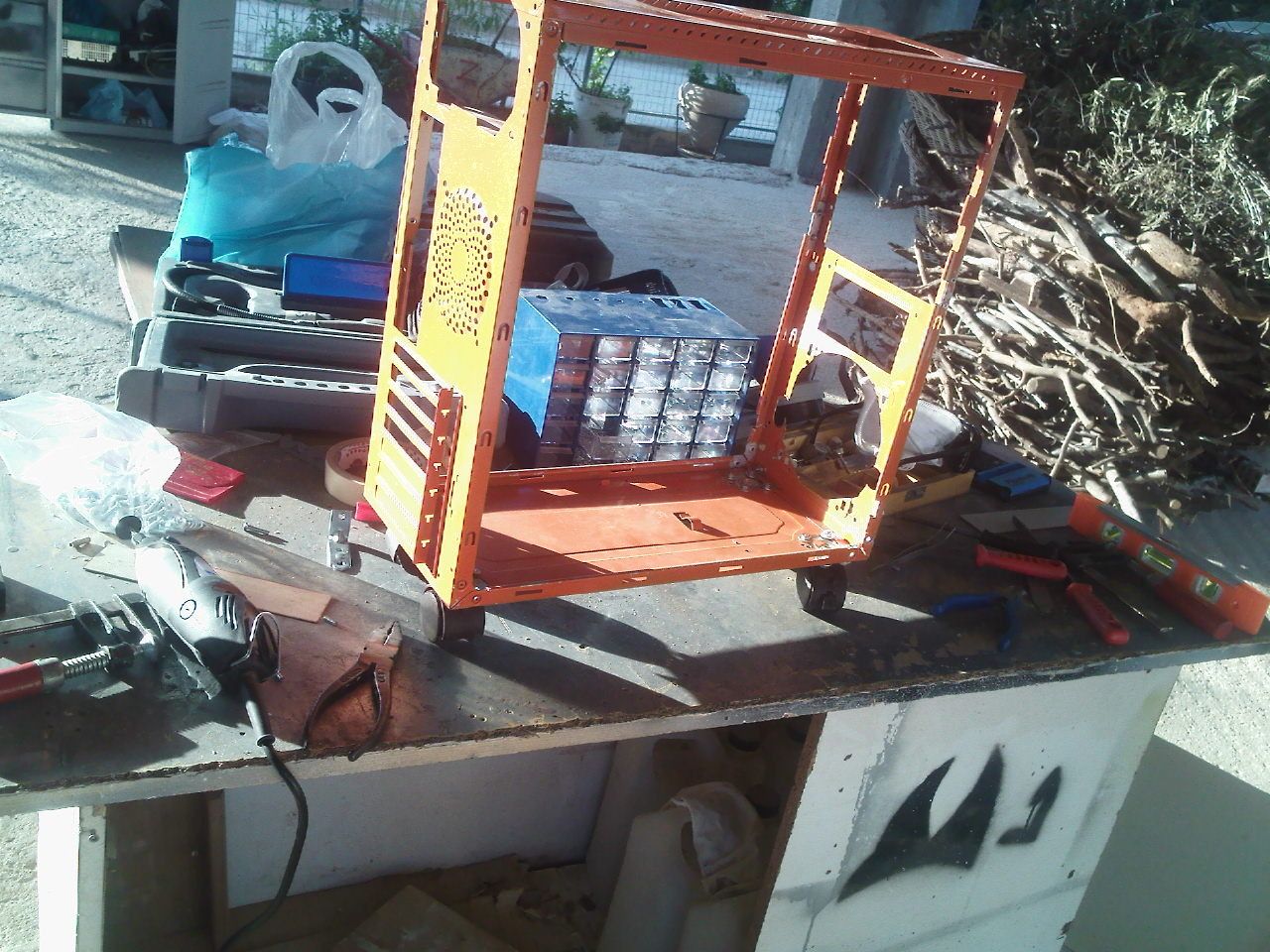

Αν δειτε προσεκτικα στην προσοψη, η βαφη του κανει λιγα νερα λογω του σιδηροστοκου!! Εε λοιπον, επειδη ειμαι τελειομανης, το εξυνα το χρωμα για να φυγει αυτη η ατελεια και οταν εφευγε, ασταρομα και βαψιμο παλι!! Δεν μπορουσα να το βλεπω με τετοια ατελεια προτιμουσα και προτιμω να το βγαλω 50 φορες το χρωμα και να το κανω οπως θελω και εχω σκεφτει παρα να το βλεπω ετσι χαλια!! :D:D Τι θεμα με τον ανεμιστηρα δεν με ικανοποιουσε οπως φαινοταν μεσα στον σωληνα και ειπα να κανω κατι πολυ εξτριμ!! Να κανιβαλλισω τον ανεμιστηρα που ειχε τον κωνο με αποτελεσμα να μπει πιο μεσα στον σωληνα!! Τι εκανα λοιπον (συγνωμη αλλα για αυτο δεν εχω τραβηξει φωτογραφιες!! :(:( ) εκοψα τα περιττα μερη του και κρατησα μονο τα βασικα δλδ αυτα που χρειαζομουν για να γινει αυτο!! Τις 4 πισω βιδες ΜΟΝΟ με τις ενωσεις τους που στηριζουν το μοτερακι του ανεμιστηρα!! Ποιο ηταν το αποτελεσμα;; Να μπει λιγους ποντους πιο μεσα και αυτο που ειδα με ικανοποιησε στο επακρο!! Τωρα οι βιδες του, μπηκαν....ωχ....δεν θυμαμαι!! αχαχχαχα οκ συνεχιζουμε!!

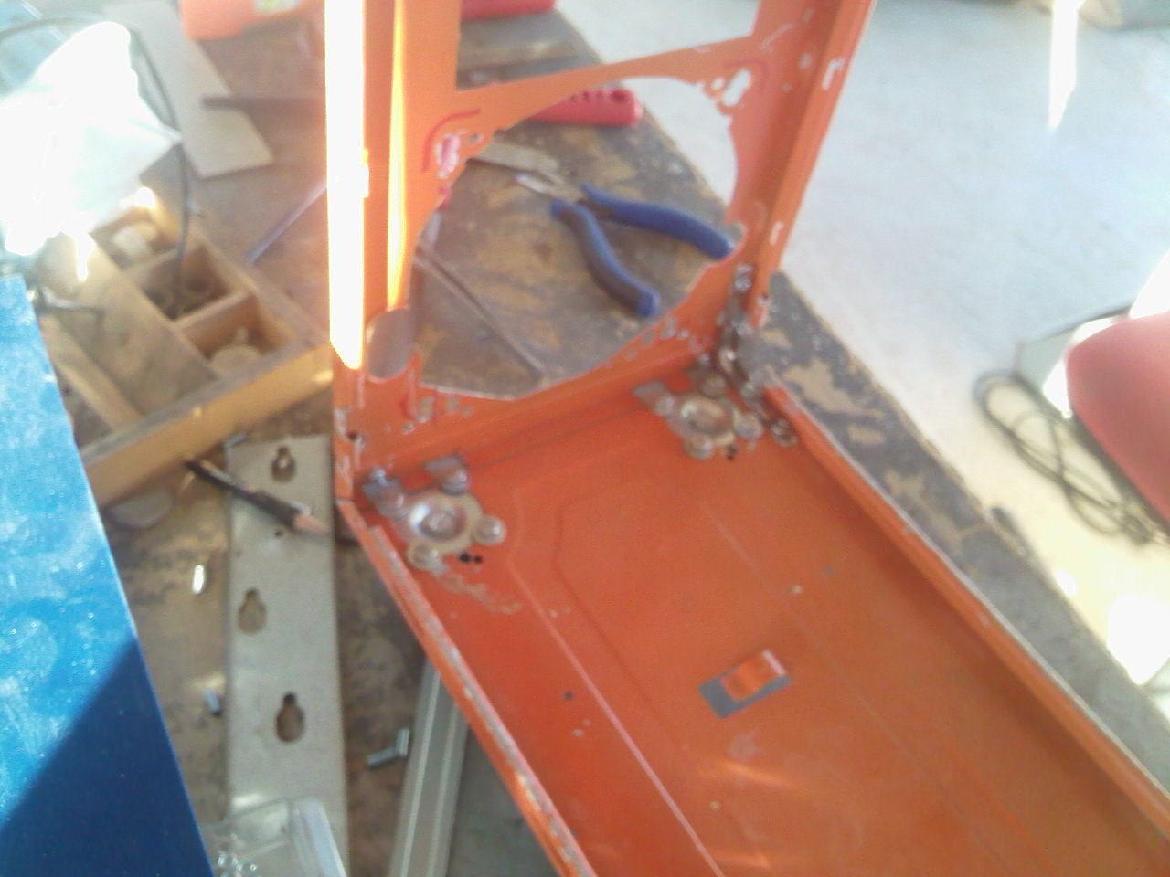

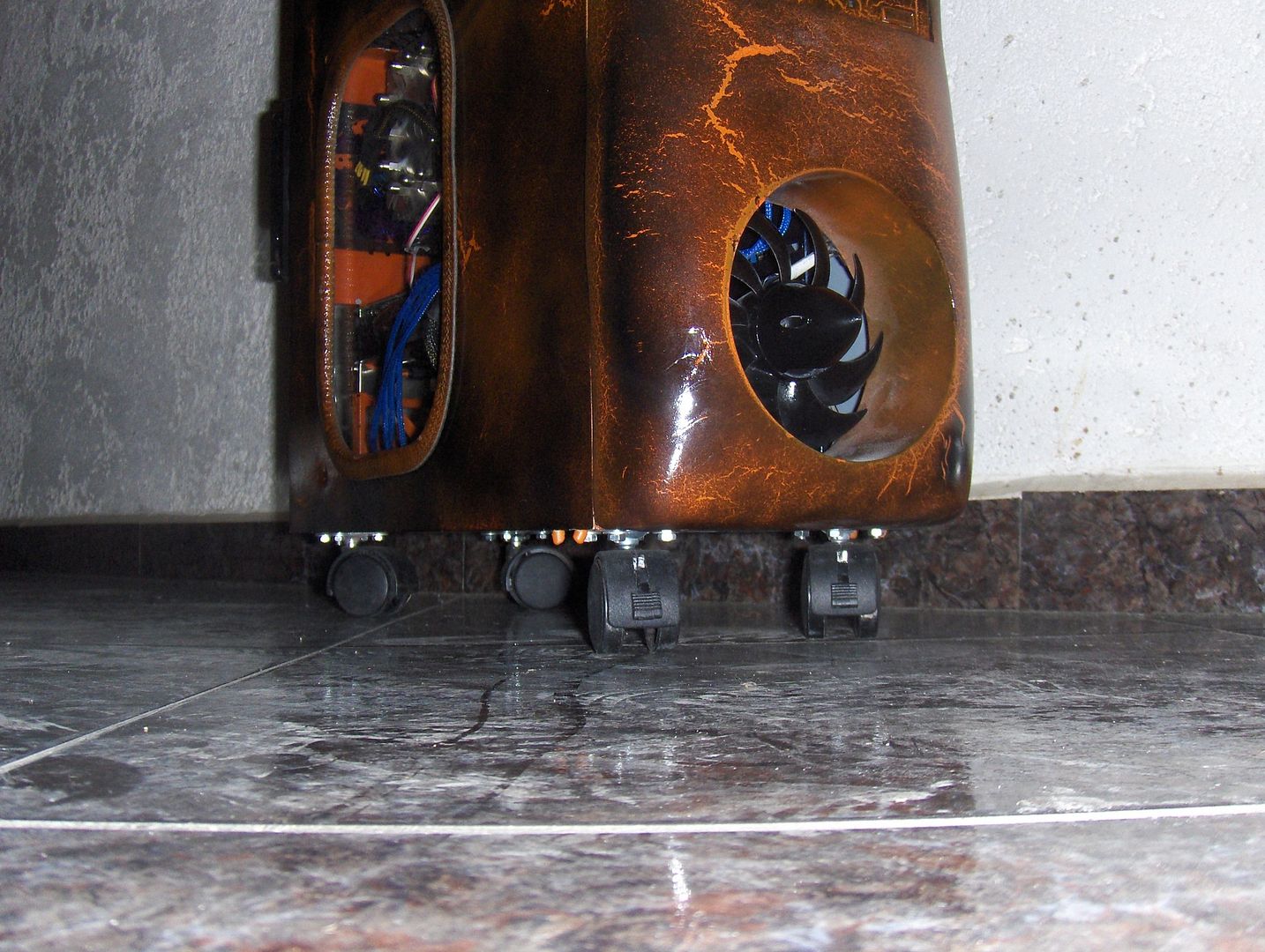

Στο μεταξυ, ετσι οπως εβαζα και εβγαζα την προσοψη, το πλαισιο του στραβωνε σε 2-3 σημεια και αποφασισα να του κανω μια μικρη ενισχυση με κομμενες λαμες που βαζουμε στα επιπλα τις μικρες αλλα πολυ γερες!! (δεν θυμαμαι πως λεγοντα!!)
Επισης, αποφασισα στο μεταξυ να του βαλω ροδακια σαν αυτα που εχουνε οι καρεκλες!! (ΝΑΙ ΝΑΙ, ξερω, ουτε γιαυτο δεν εχω φωτο μην κανετε ετσι!! :D:D ) Τα οποια μπηκαν στις 4 γωνιες του κουτιου!!

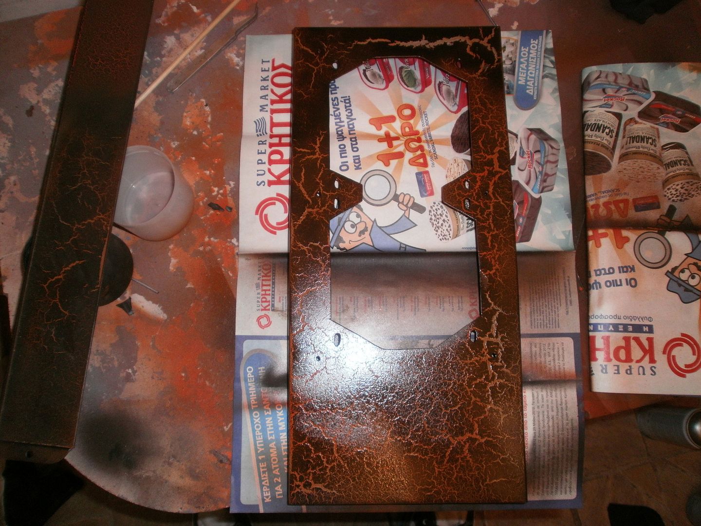

Καλημεροκαλησπερα!! Ναι ξερω, δεν δικαιολογουμαι, αλλα εμπλεξα αυτες τις μερες και ζηταω συγνωμη!! Λοιπον στο θεμα μας!!

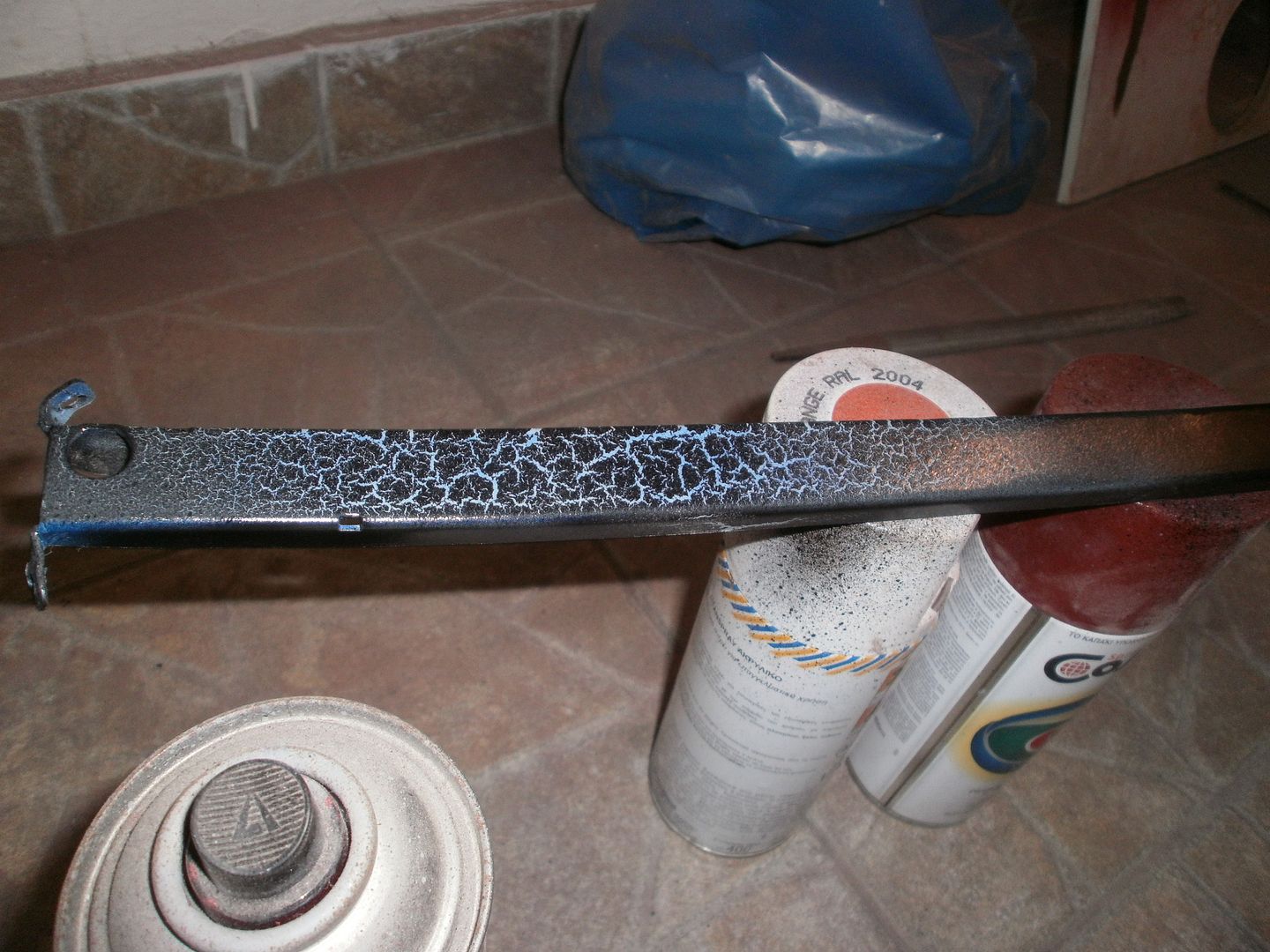

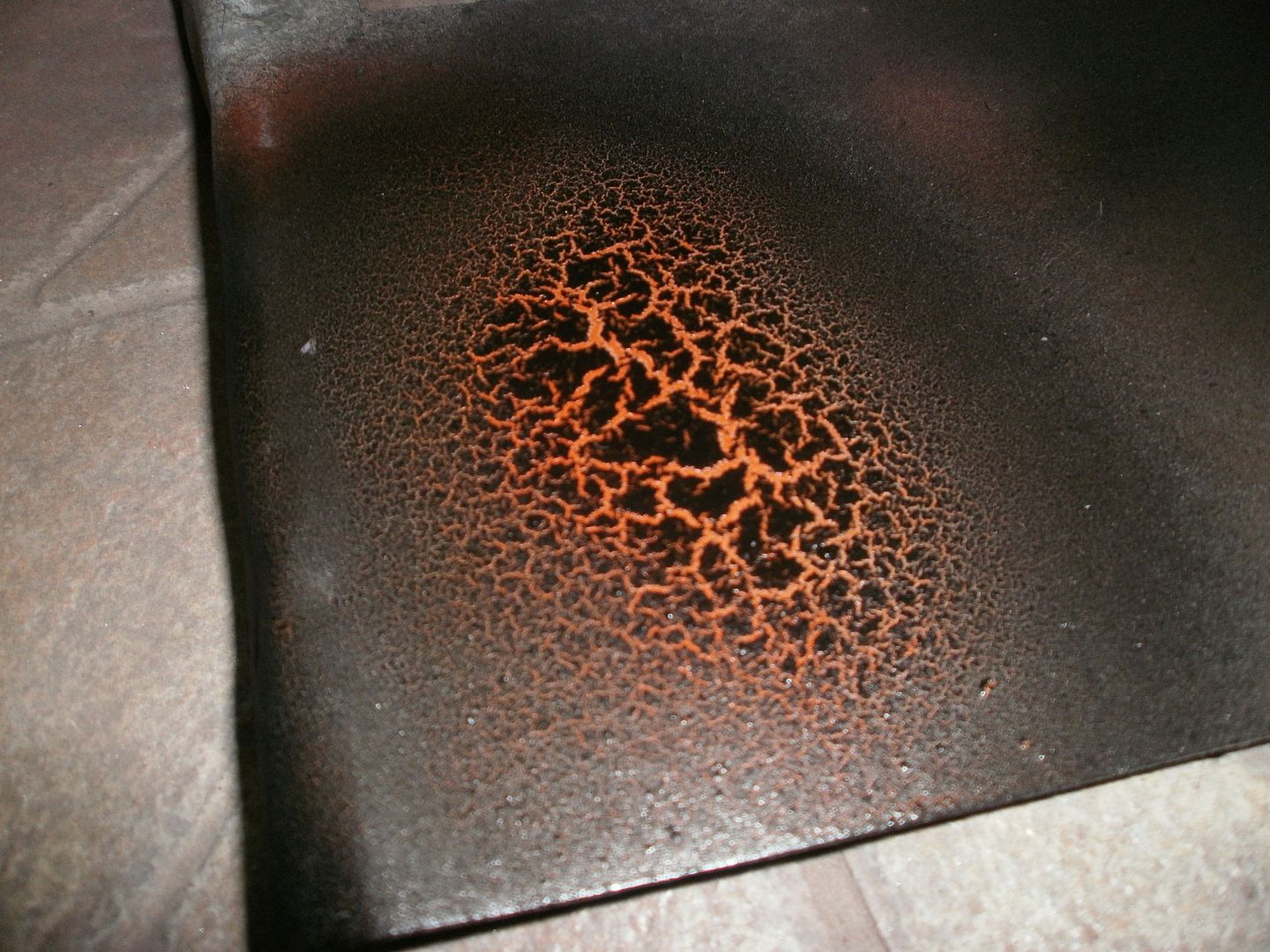

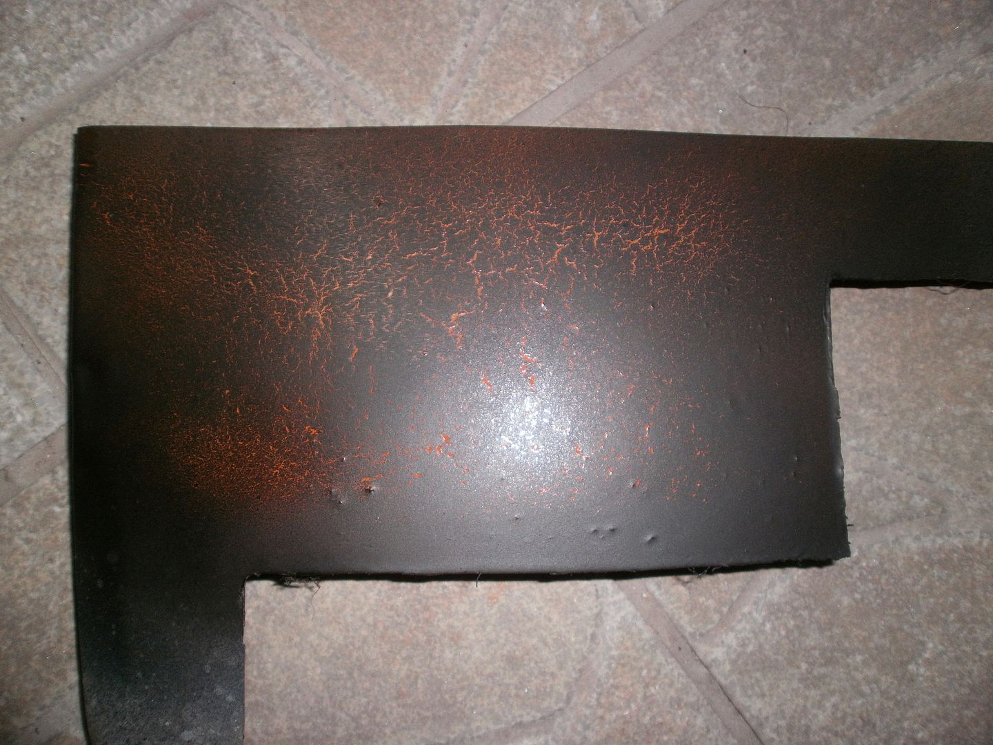

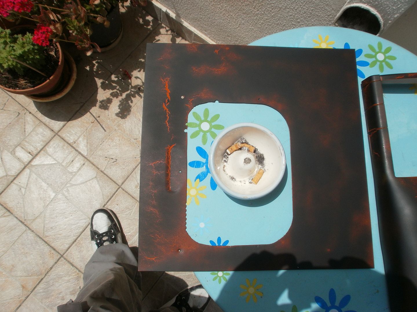

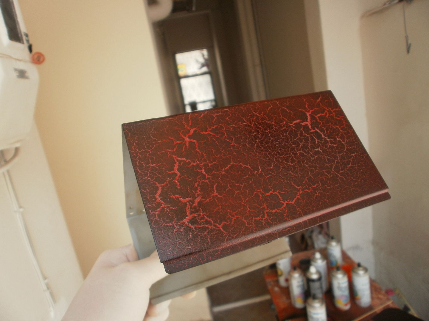

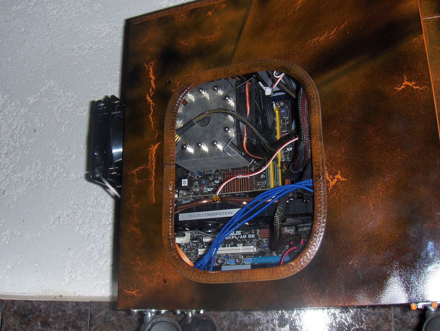

Το προτζεκτ εχει αρχισει και τελειωνει και τωρα αρχιζει να γινεται καλυτερο!! Ειναι η στιγμη που βλεπω την συγκεκριμενε τεχνοτροπια η οποια εγινε κατα λαθος να σημειωσω σε πρωτη φαση!!

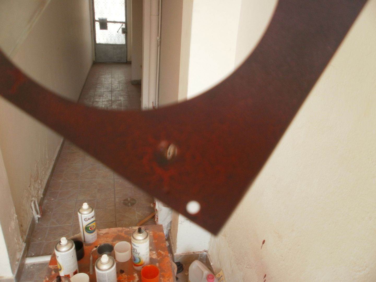

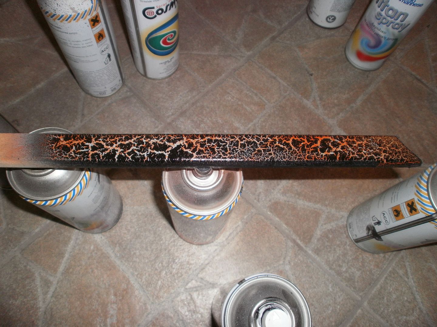

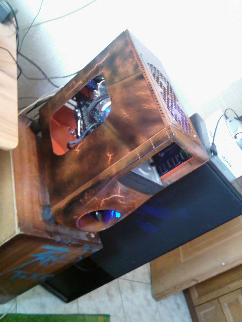

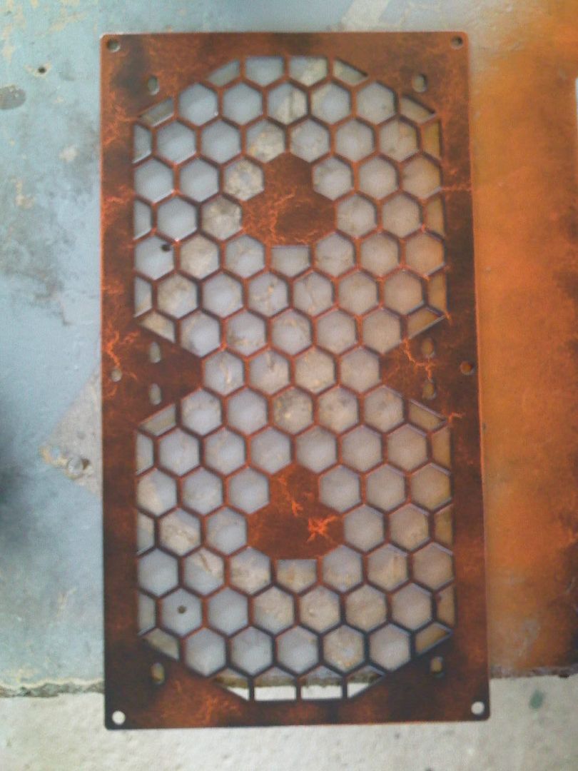

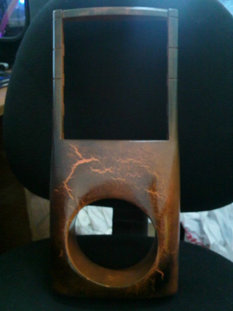

Η πρωτη επιφανεια που βγηκε κατ αυτον τον τροπο ηταν αυτη!!
Απο εκει και περα, για ενα ολοκληρο βραδυ μεχρι τις 4 το πρωι πειραματιζομουν σε οποιαδηποτε επιφανεια εβρισκα μπροστα μου για να δω διαδικασια και να την μαθω ετσι οπως επρεπε!! Τα αποτελεσματα των βραδυνων πειραματων ειναι τα ακολουθα!!

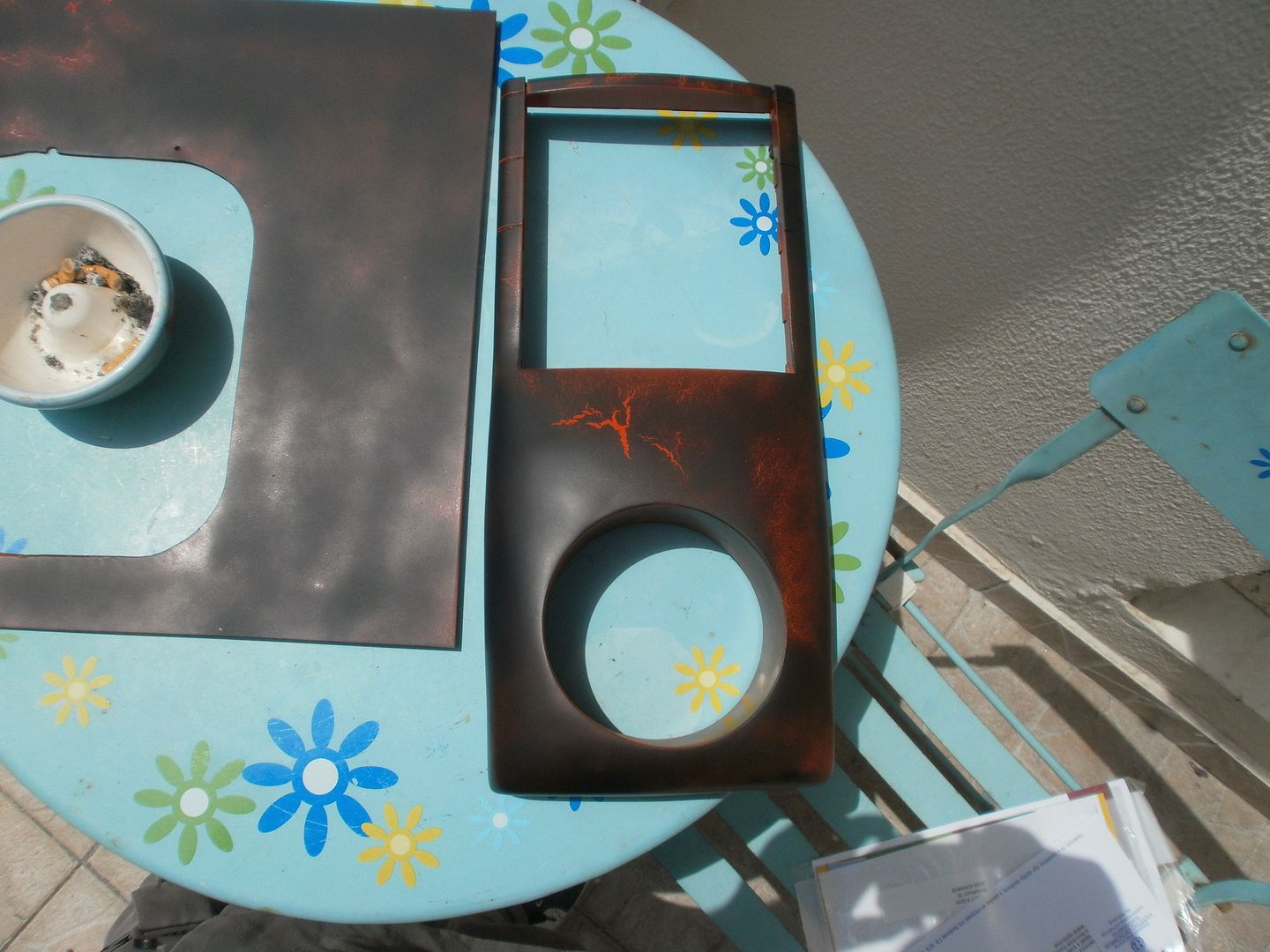

Εννοειται φυσικα οτι μολις σηκωθηκα δεν εκατσα σε ησυχια και συνεχισα να πειραματιζομαι παραπανω σε ενα καλυμα τροφοδοτικου με κοκκινο και μαυρο!! Τα αποτελεσματα ειναι τα ακολουθα!!

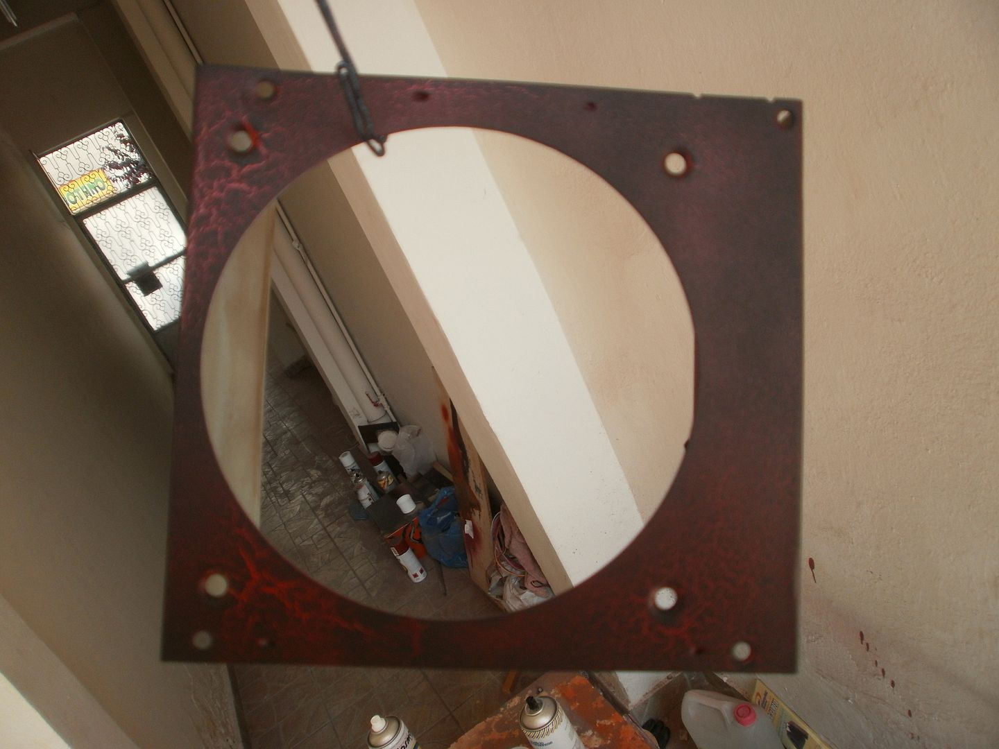

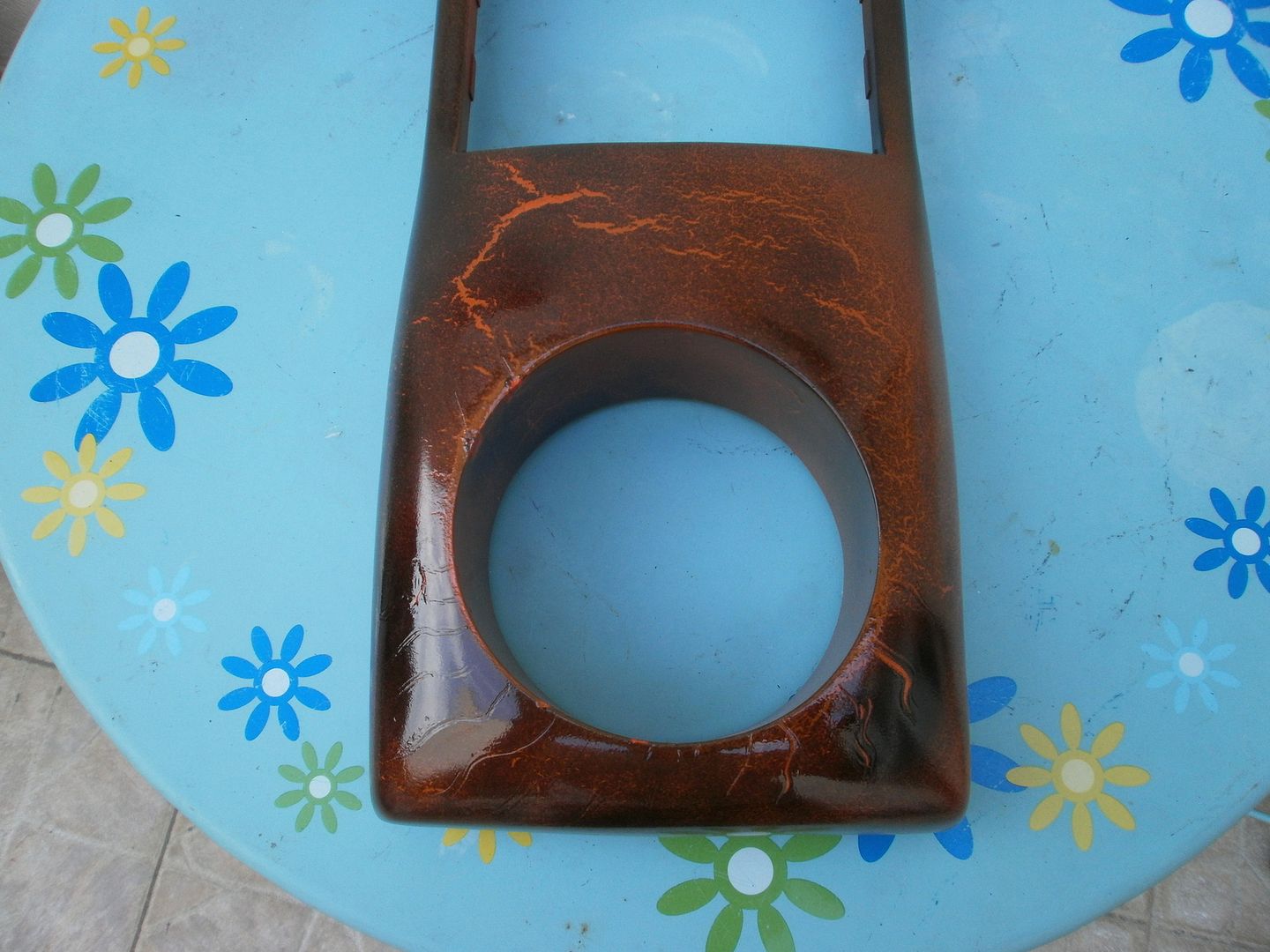

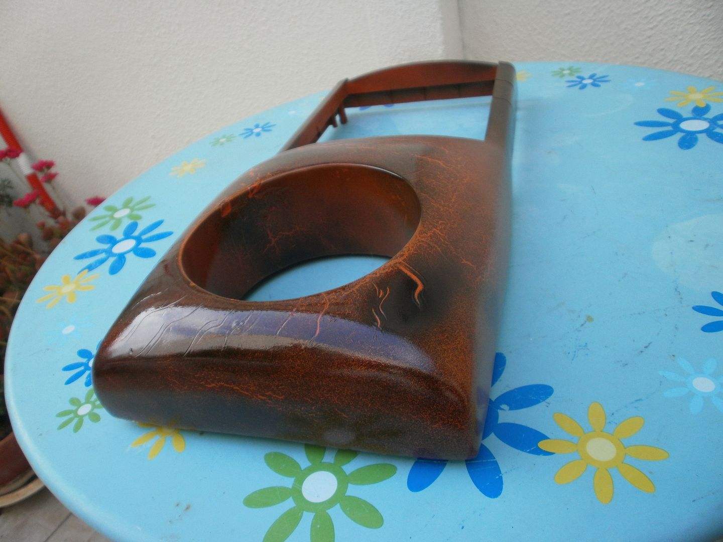

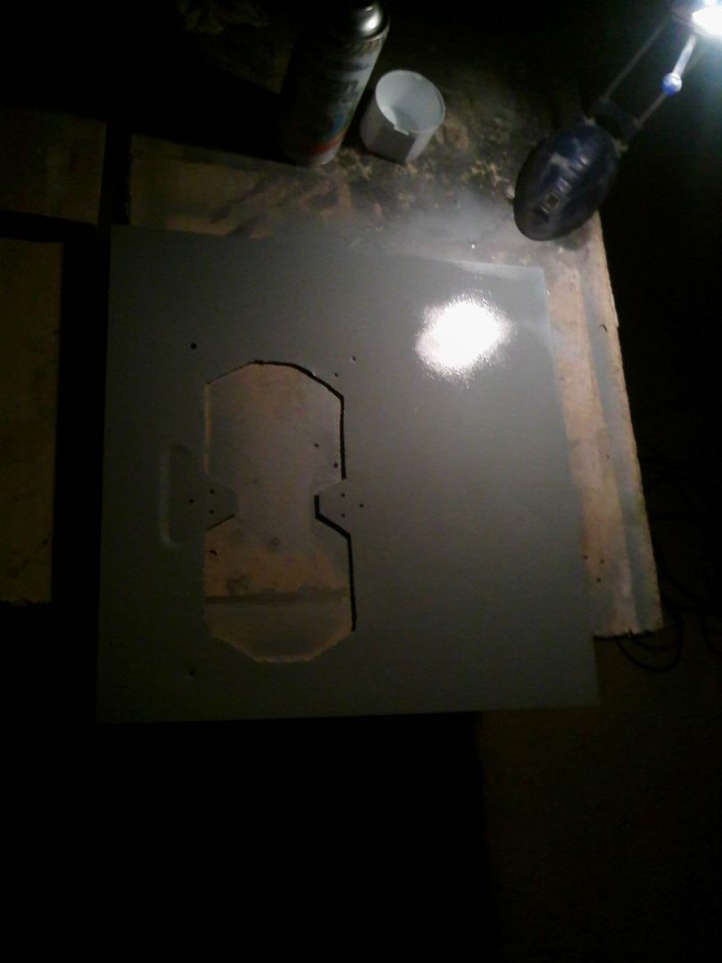

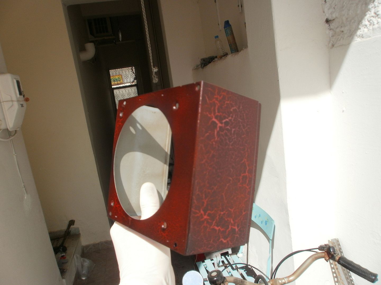

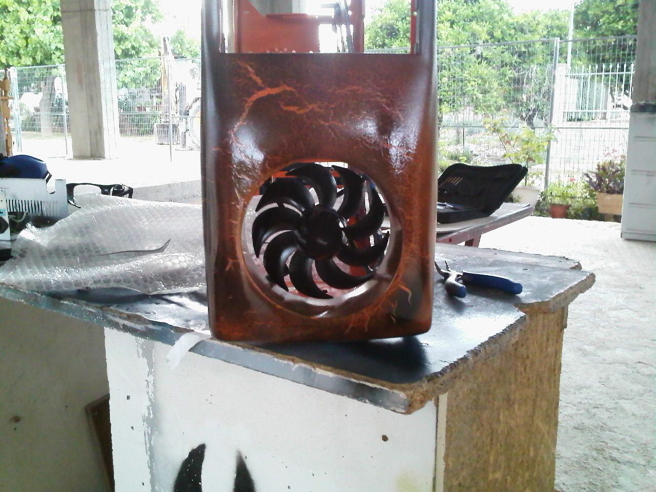

Συνεχιζουμε, παρολα αυτα εψαχνα σε ολο το ιντερνετ για καποια παρομια διαικασια και εβρισκα αλλα ηταν ως εξης, χρωμα, κολλα, χρωμα αλλα εδω πηγε χρωμα και χρωμα, δικη μου διαδικασια καθαρα (το οποιο μου το ειπανε αρκετοι case modders στο εξωτερικο!!) μετα απο 2 με 3 μερες ασταματητου πειραματισμου και καταναλωση αρκετων σπρέι!! Μετα, ειδα οτι μ'αρεσε αυτο το pattern και σκεφτηκα να το κανω και στο υπολοιπο κουτι και τα μερη του!!

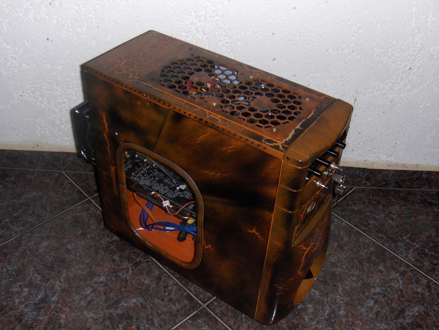

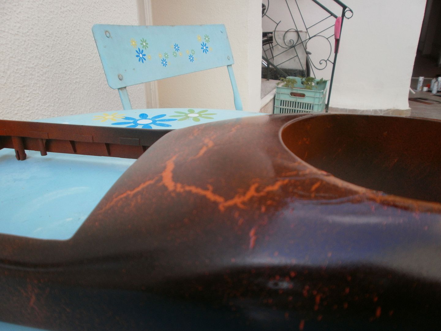

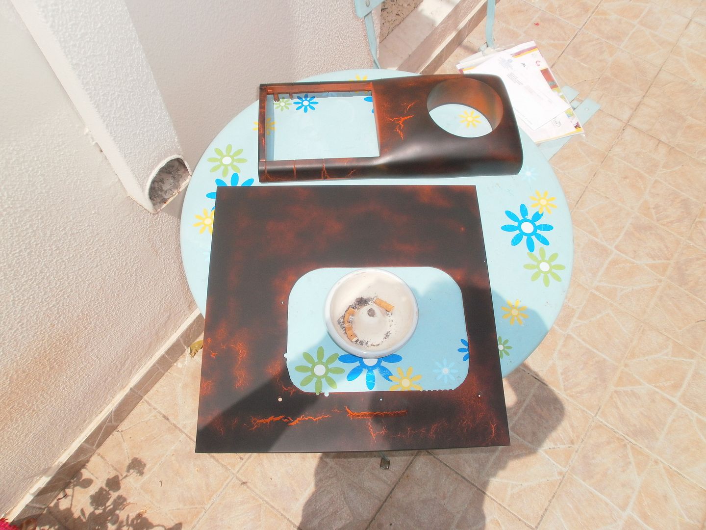

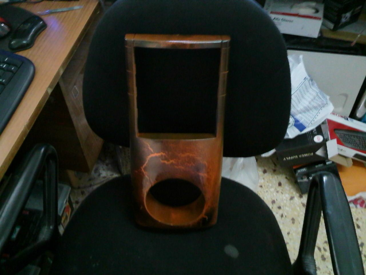

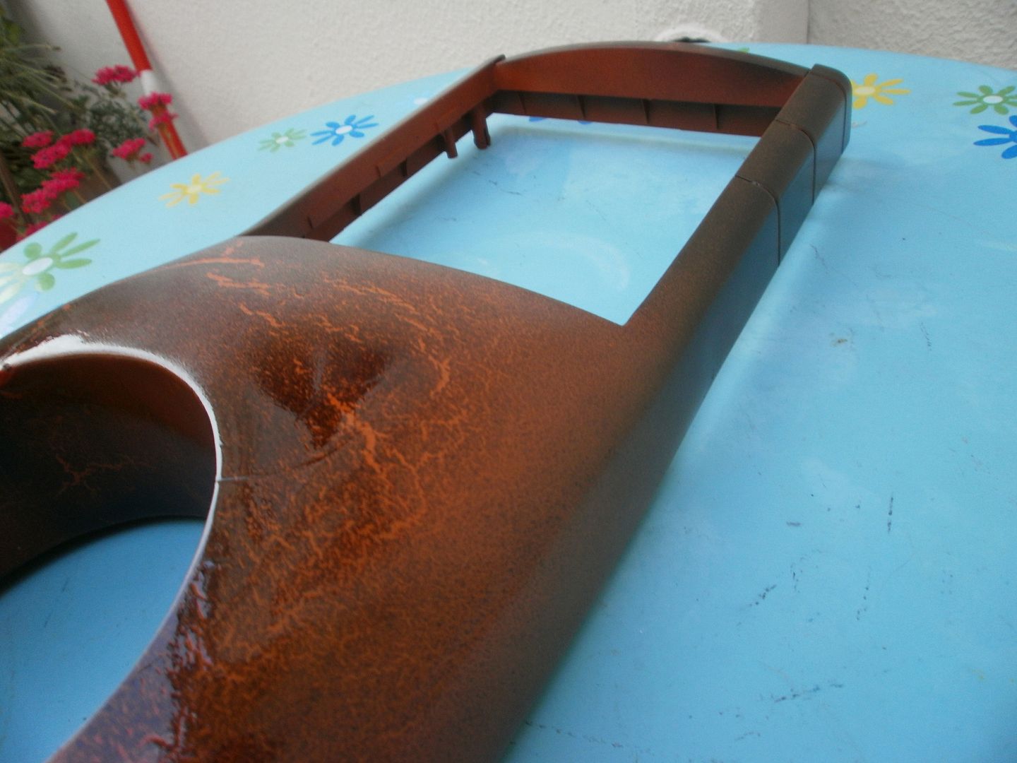

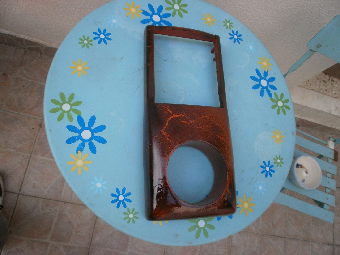

Πρωτο θυμα ηταν το upper panel το οποιο βγηκε ετσι!!

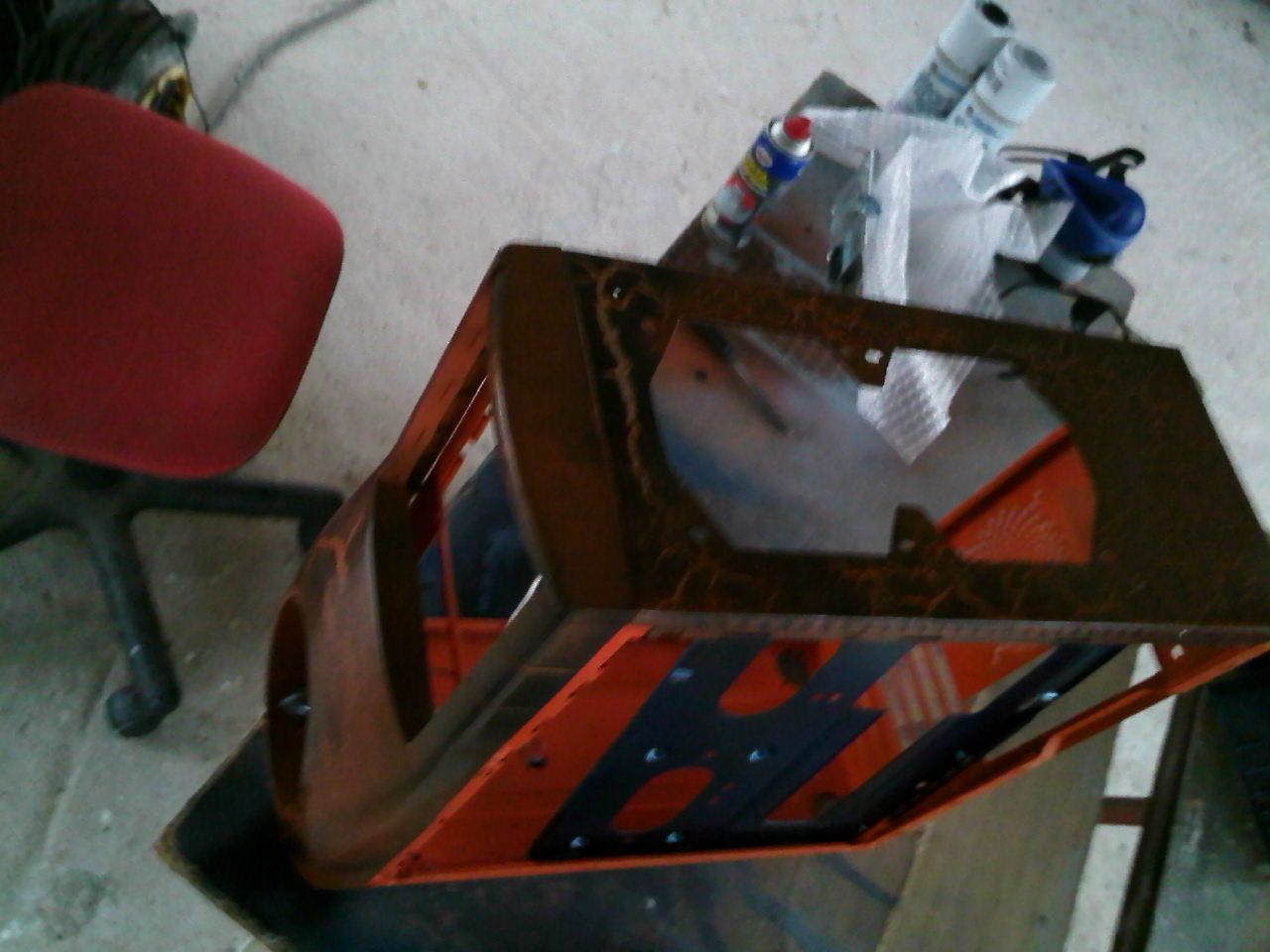

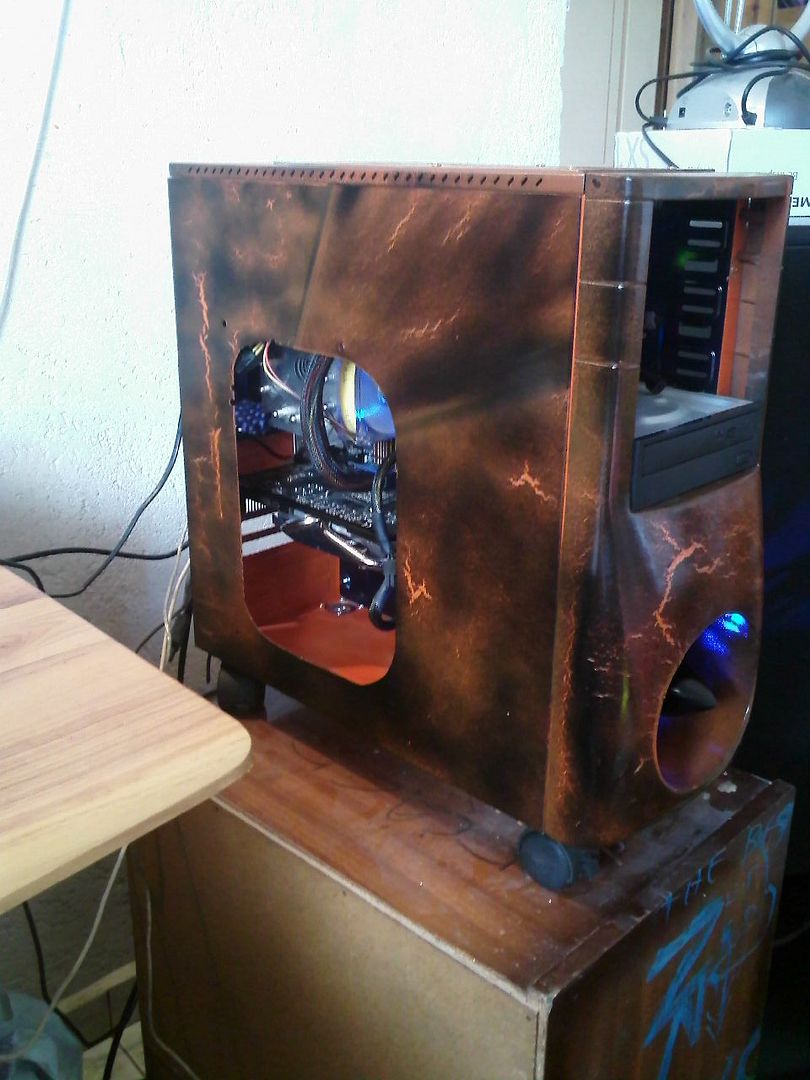

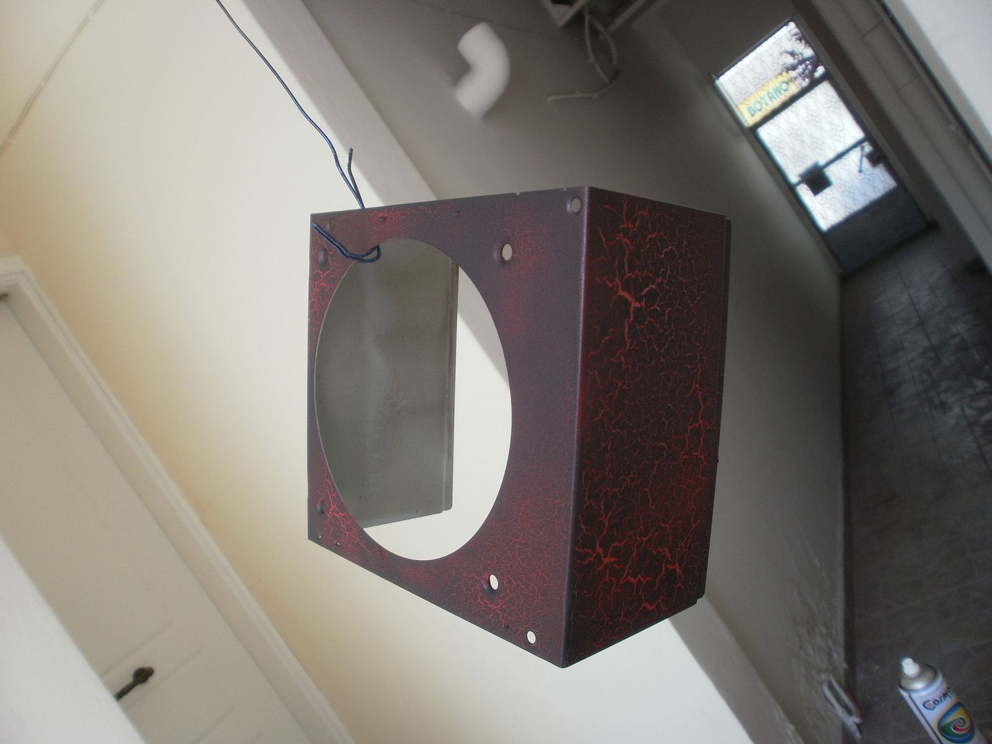

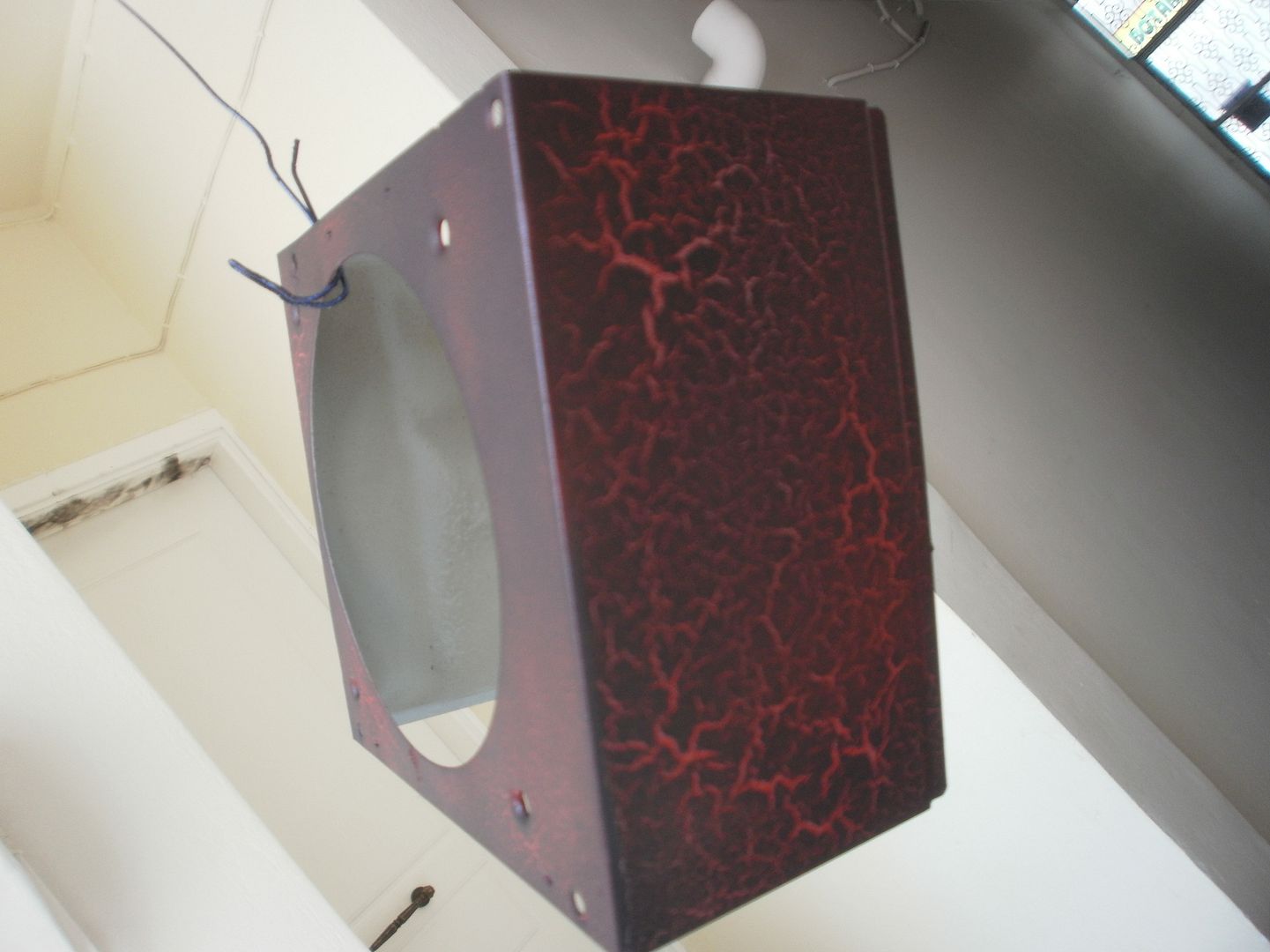

Σειρα ειχαν το ενα πλαϊνο καλλυμα και η προσοψη τα οποια βγηκαν ετσι σε πρωτη φαση πριν απο μια στρωση βερνικι!!

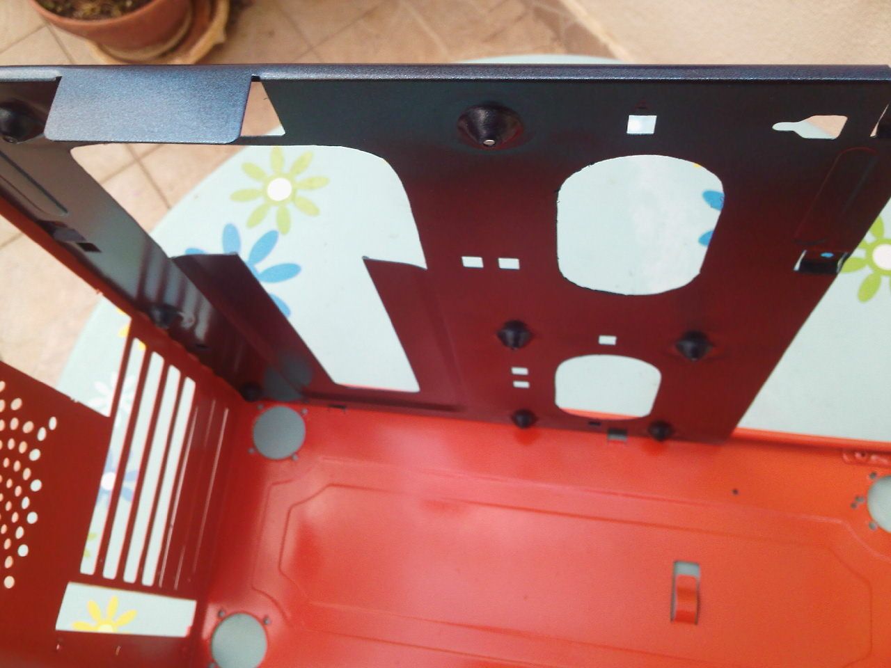

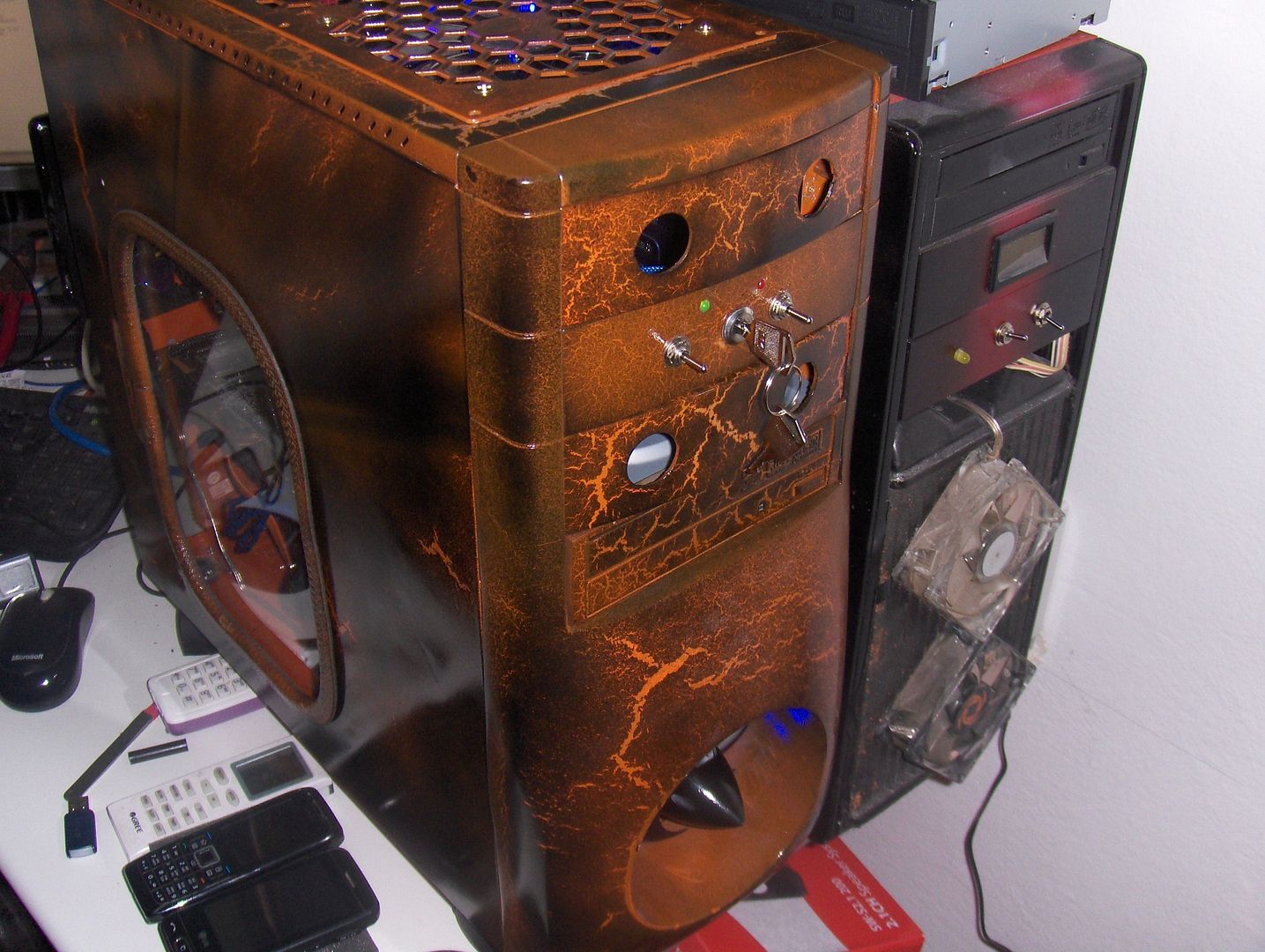

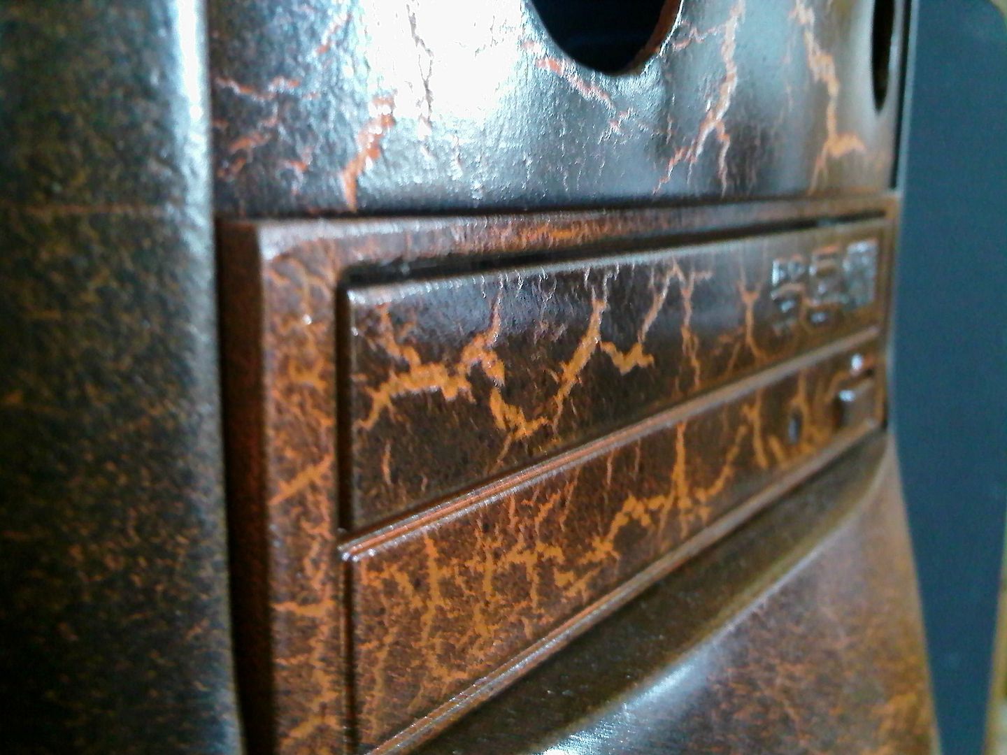

Μετα επρεπε να περαστουν ενα καλο χερι βερνικι ολα τα μερη του κουτιου με πρωτο και κυριο την προσοψη που επεσε η πιο πολυ δουλεια!!
Στο μεταξυ απο το ολο σκηνικο δεν ξεφυγε ουτε το πανελ της μητρικης το οποιο βαφτηκε μαυρο γυαλιστερο με μια μικρη στρωση μπλε μεταλικου και το αποτελεσμα ηταν αυτο!!
Συνεχιζω με 2 αλλες φωτο της προσοψης που μ'αρεσε πολυ!!

Πολύ ενδιαφέρον το κρακελέ που πέτυχες !
Περίεργες και φυσικά τυχαίες υφές που δίνουν "διάσταση" στην επιφάνεια και ένα απρόσμενο βάθος στο χρώμα !
Μπορεί να κουράστηκες, αλλά το αποτέλεσμα αποζημειώνει και με το παραπάνω !
Μπράβο! :T:
Αυτό με τις ενισχύσεις στο πλαίσιο, θα ήθελα να το δώ από πιο κοντά ! :)
Καλή συνέχεια ! :D
Μπράβο! :T:
Καλή συνέχεια ! :D

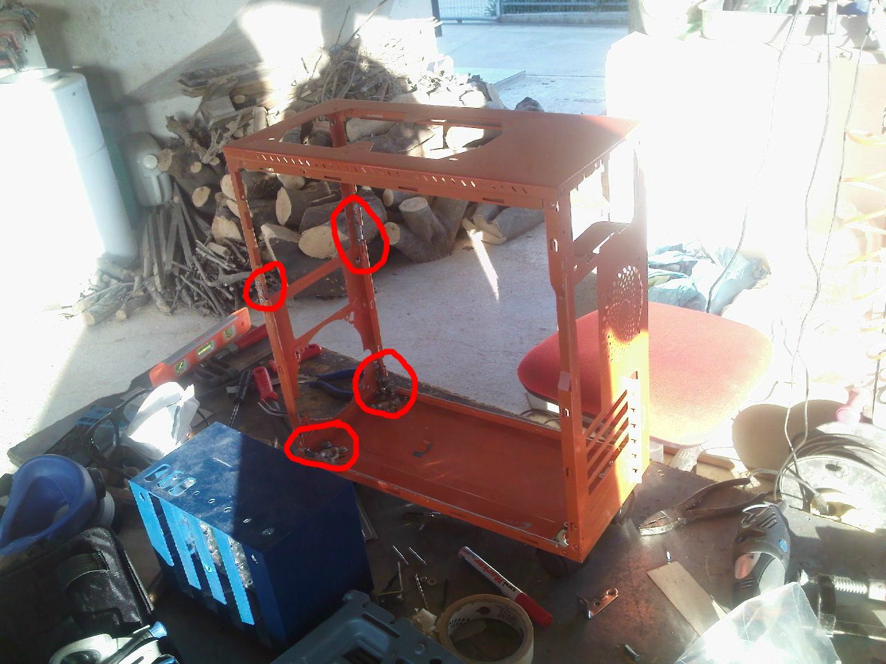

Αν δεις έχω κυκλώσει τα σημεία που έγιναν ενισχύσεις με λάμα 1mm κομμένη από γωνία που βάζουμε στα ντουλάπια!! Θα προσπαθήσω να βρω φωτό να σου δείξω τι έκανα ακριβώς!!
Όσον αφορά το χρώμα, αυτό είναι το νόημα φίλε μου, να μην ξέρεις πως θα βγουν οι ρωγμές, γιατί αν το σχεδιάσεις δεν θα βγει τόσο όμορφο όσο το τυχαίο, καταλαβες;;
Σχεδόν τρεις μέρες δουλειά μέχρι πρωίας για να βρω το pattern και πώς να το κάνω!! Σκοπός τώρα είναι αυτό να το κάνω επάγγελμα!!

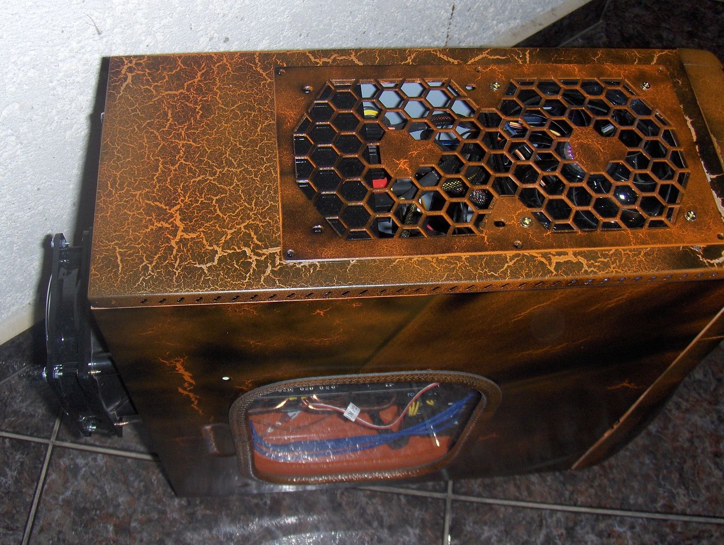

Καλημέρα και καλά Χριστούγεννα!! Αυτή την περίοδο είχα λιώσει στις πρόβες με την μπάντα μου και στην δουλειά και δεν βρήκα πολύ χρόνο να ποστάρω κάποια ενημέρωση!!
Λοιπόν στο θέμα μας!! :D:D

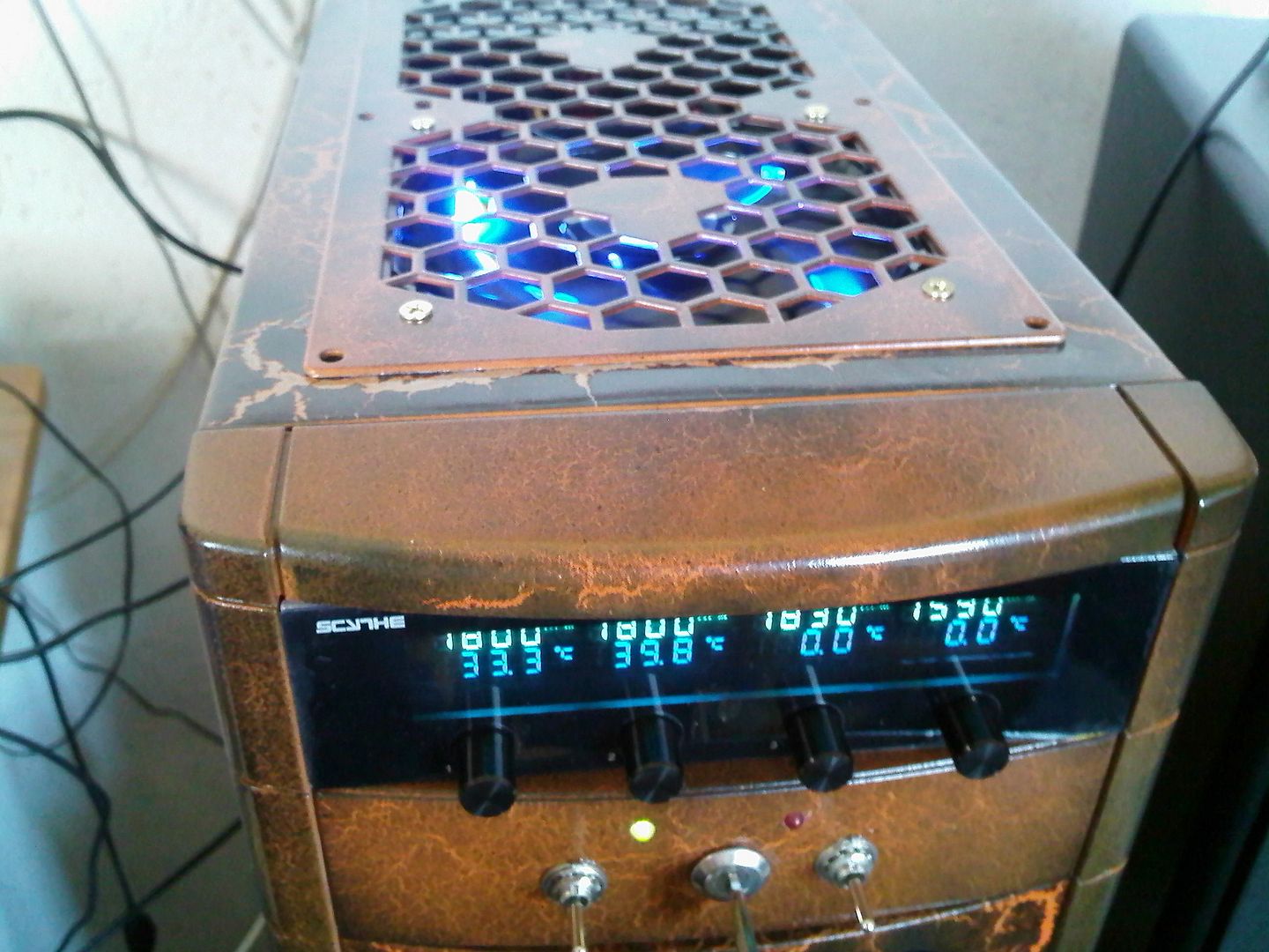

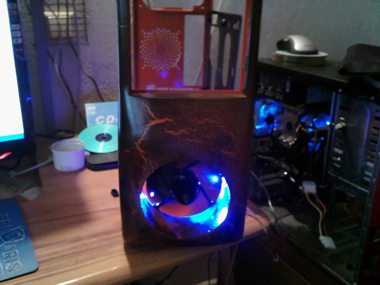

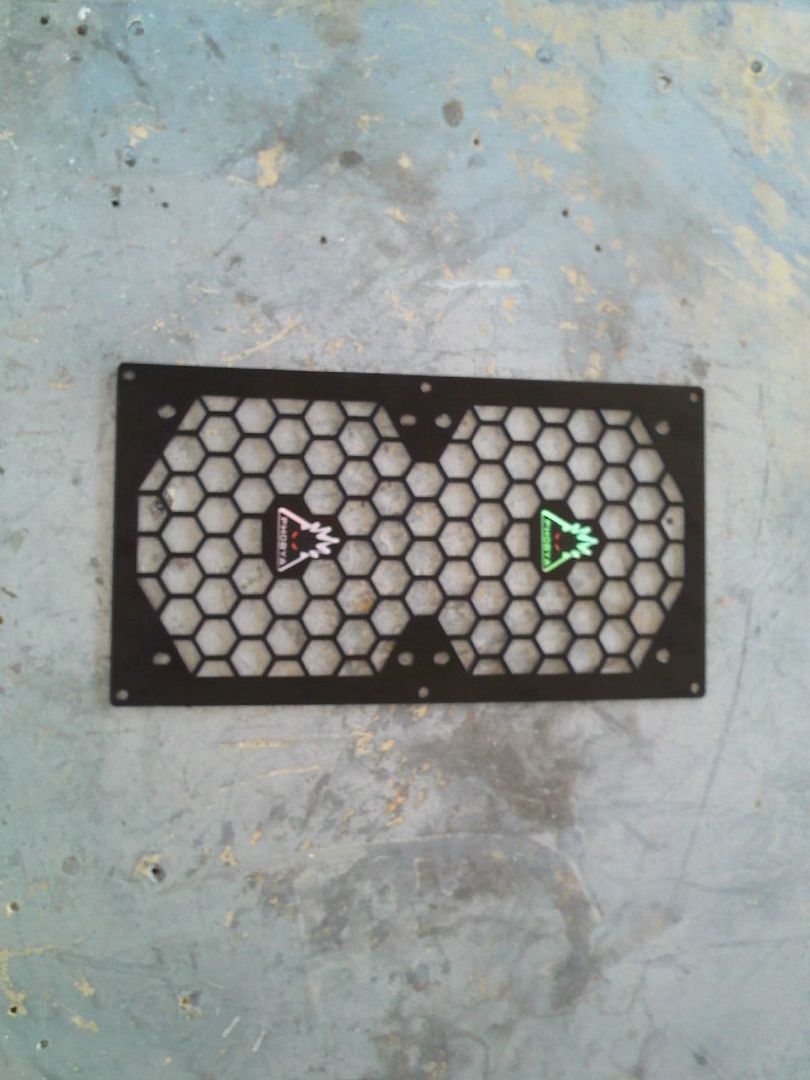

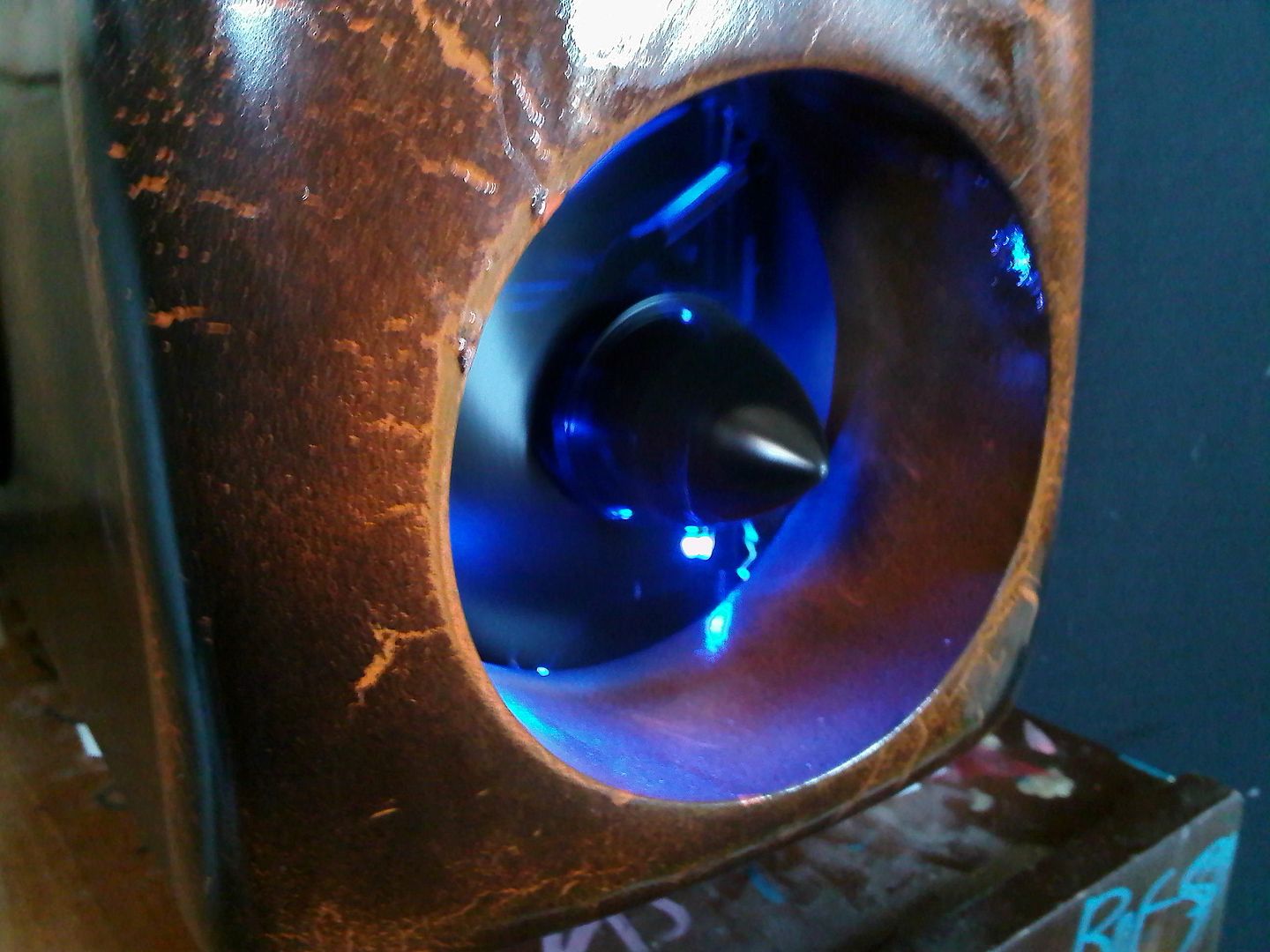

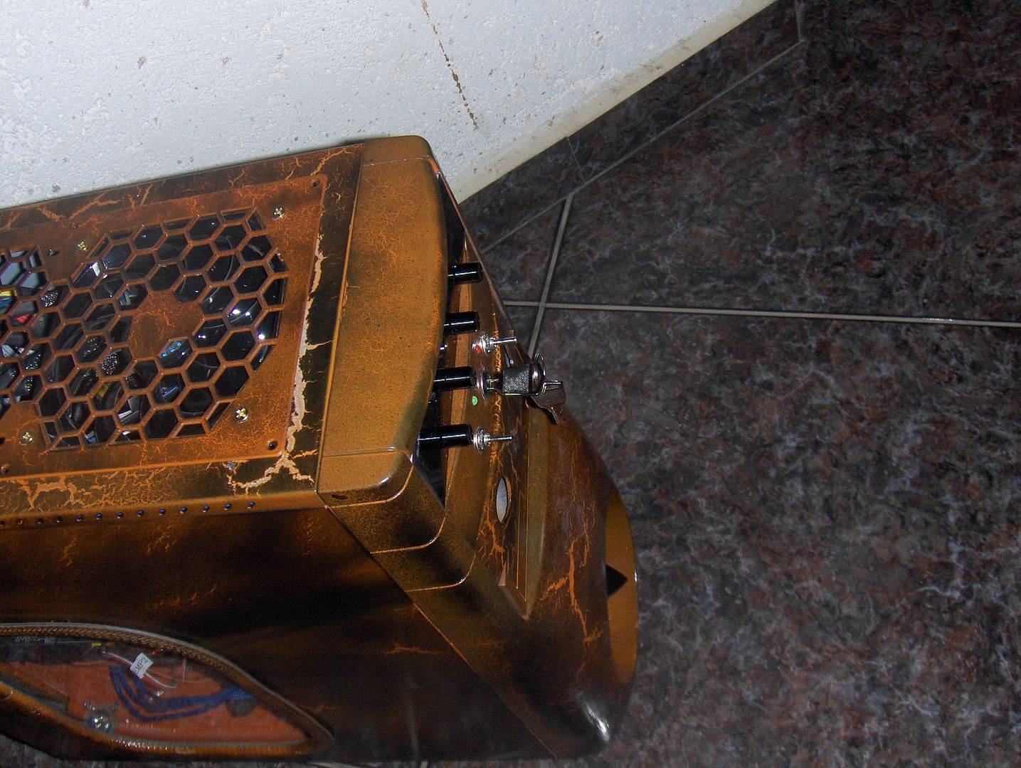

Είχα ένα fan grill της Phobya σε φάση Crysis honey comb mesh το οποίο φυσικά δεν γλύτωσε απο την "μανία" του case modding και του βαψίματος!!
Το οποίο μπήκε στο πάνω μέρος του κουτιού!!
Στο μεταξύ, όσο το έφτιαχνα, έβγαζα και κανα δυο τρεις teaser photos για μετέπειτα!!
Το ζόρι της διαδικασίας πάντως ήταν να κάνω align τον ανεμηστίρα μέσα στον σωλήνα!!

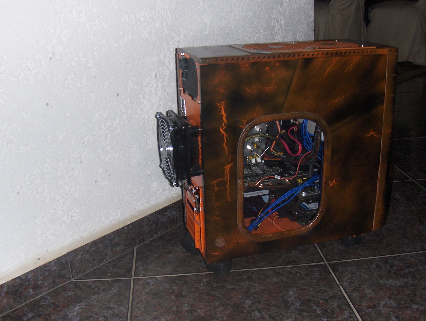

Τα μόνα μέρη που περάστηκαν με βερνίκι ήταν η πρόσοψη και το πάνω πάνελ!!

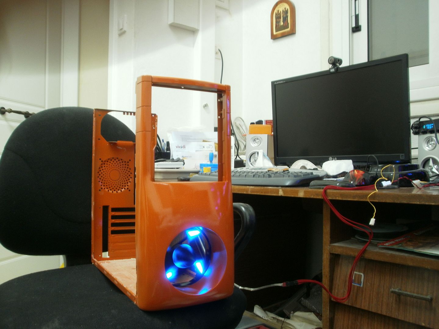

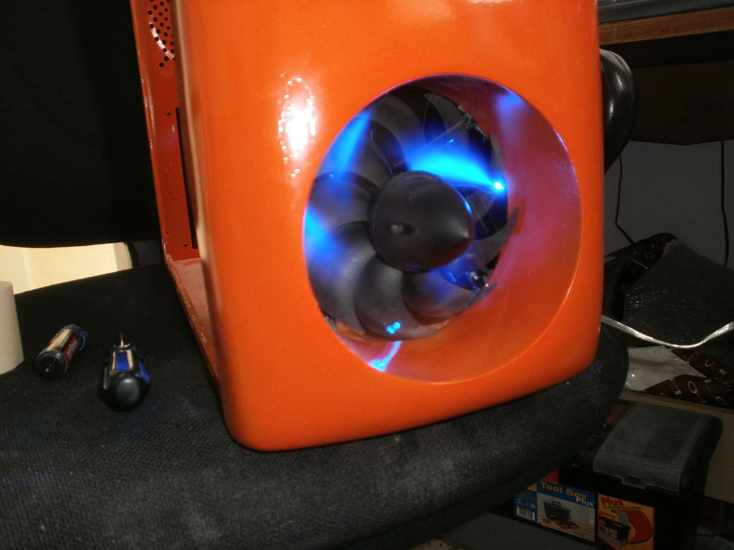

Εδώ είναι 2 φώτο που λειτουργώ τον ανεμιστήρα χωρίς τις ρόδες και χωρίς ουσιαστικά τίποτα πάνω!!
Εδώ είναι 2 φώτο ημέρας που φαίνεται καλύτερα το πλαϊνό που δεν έχει περαστεί με βερνίκι!!

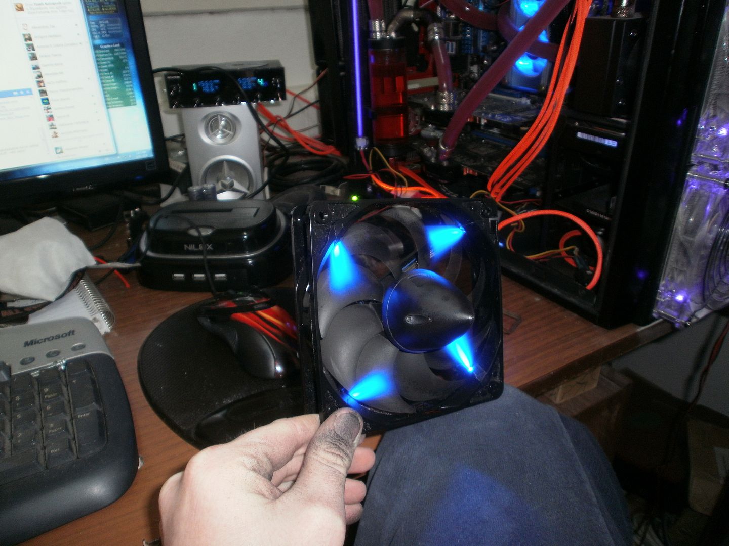

Ουσιαστικά η μεγάλη διαδικασία έχει τελειώσει, μένουν μόνο κάτι μικροπράματα όπως το fan controller και το key ignition ουσιαστικά!!
Τι εννοώ με τον όρο key ignition, πήρα έναν διακόπτη με κλειδί με δύο πόλους και δύο διακόπτες με επαναφορά!! Ο ένας θα έπαιζε τον ρόλο του power on και ο άλλος
του reset!! Εγώ είχα σκεφτεί να μην άναβε αν δεν γυρνούσα το κλειδί και έτσι έκανα!! Απο τα δύο καλώδια που ερχόντουσαν απο την μητρική, σύνδεσα το ένα στον έναν πόλο του
διακόπτη και απο τον άλλον πόλο του διακόπτη πήρα ένα μικρό κομμάτι καλώδιο τροφοδοτικού και το γεφύρωσα με τον άλλον πόλο του διακόπτη με το κλειδί και στον κενό πόλο του κλειδιού σύνδεσα το άλλο καλώδιο της μητρικής!! Στο οποίο φυσικά έγινε επέκταση και υπέστη sleeving με μπλέ sleeve!! Λυπάμαι πάντως, γιαυτό δεν έχω ούτε schematics
Κάτι που ξέχασα να αναφέρω είναι ότι στο πάνω μέρος μαζί με το fan grill μπήκε και ένας 12ρης ανεμιστήρας της Coolermaster με μπλέ led!!
Να σημειώσω, οτι, απο την μανία του βαψίματος, δεν ξέφυγε ούτε το uchannel που μπήκε για να κολλήσει το plexi glass που μπήκε με 3 στρώσεις ταινίας διπλής όψης
αυτές τις χοντρές!!
Εδώ είναι 2 φώτο χωρίς τον controller!!

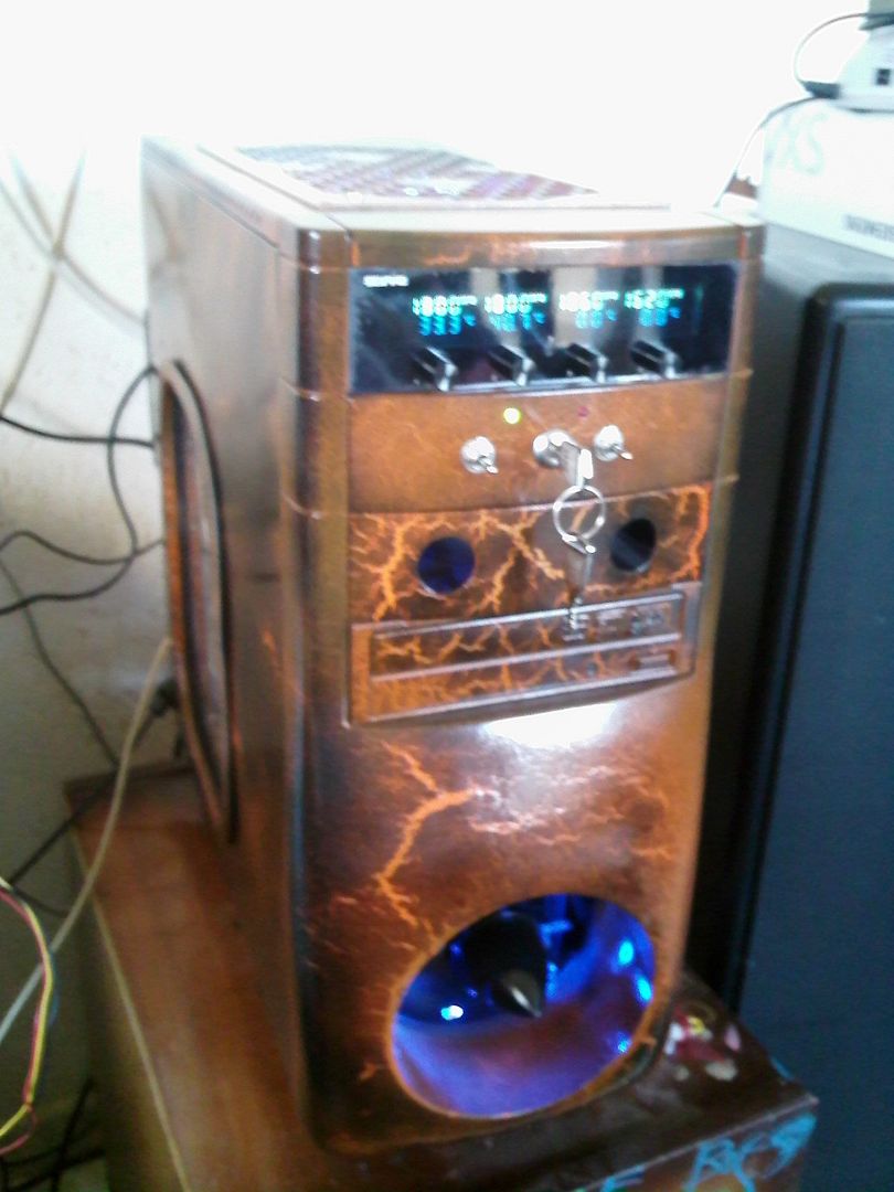

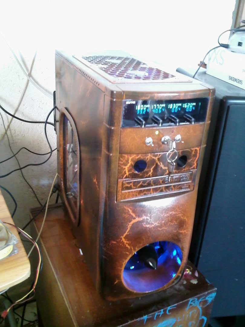

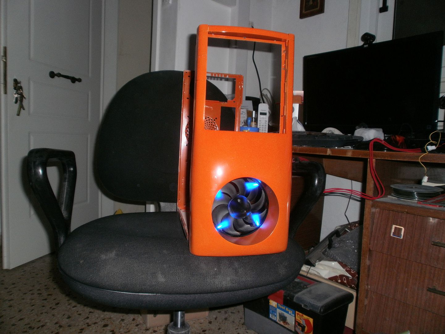

Εδώ είναι μερικές φώτο ουσιαστικά τελειωμένο το προτζεκτ, με το fan controller και τον συνδιασμό με το κλειδί!!

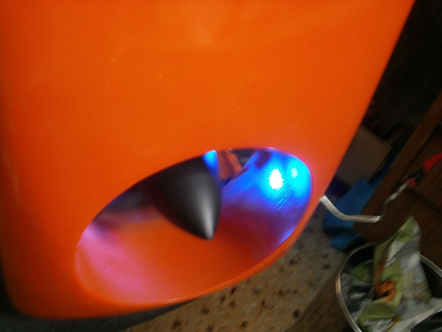

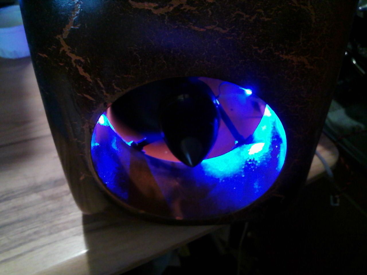

Να σημειώσω, οτι μερικές πινελιές μπήκαν για το γύρω του σωλήνα στην πρόσοψη, ήταν με έμπνευση απο τον μεγάλο AnG3L Case Mods!! (Του οποίου η δουλειά είναι απίστευτη και καλλιτεχνική!!)
Το κερασάκι στην τούρτα συμπληρώνει το sound activated module της Sharkoon με 2 μπλέ λάμπες νέον, σχετικό βιντεάκι θα βγάλω αυτές τις μέρες!!
Εδώ είναι οι τελικές φώτο του πρότζεκτ τελειωμένου ΕΠΙΤΈΛΟΥΣ για χάρη του διαγωνισμού του Case Modding ShowDown του 2012, ο οποίος ποτέ δεν ολοκληρώθηκε δυστυχώς!! Κρίμα, αλλά δεν πειράζει!! :D:D
Ορίστε οι φώτο, and officially the project has come to its end!! Enjoy, και χάρηκα που το μοιράστικα για πρώτη φορα με την Ελληνική κοινότητα!! SotosLg 2012-2016!! Cheers!!
