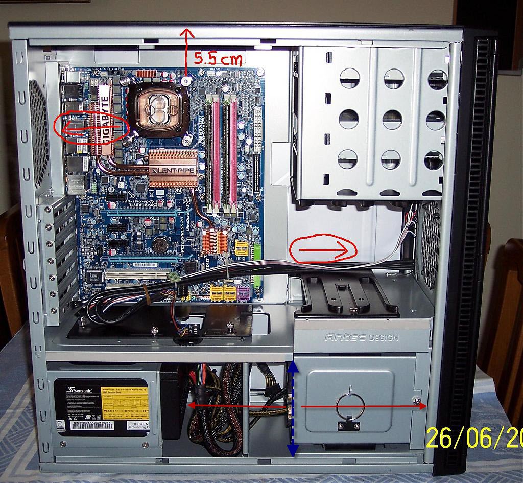

vagvagvag Ιούνιος 27, 2008 Author #21 Ιούνιος 27, 2008 ΦΙλε μου δυστηχως κατω δεν χωραει γιατι το thermochill ειναι 31 cm και κατω ειναι μονο 29 cm κενος χωρος. Και δεν θελω να να το βαλω να ακουμπαει στο τροφοδοτικο.Επισης δεν μου απαντησατε αν δεν παρω διπλο και παρω 2 μονά.Υπαρχει προβλημα?Και αλλο 1. Το CPU που εχω ειναι INTEL QUAD Q9450 , αν δεν κανω λαθος 2,66 Mhz.Αν εχω διπλο ψυγειο και καποια στιγμη θελω να ασχοληθω με το overclocking μεχρι που μπορω να το παω?Μεχρι 3 Mhz?Τελικα να παρω διπλο ψυγειο?

sakis_the_fraud Ιούνιος 27, 2008 #24 Ιούνιος 27, 2008 ΦΙλε μου δυστηχως κατω δεν χωραει γιατι το thermochill ειναι 31 cm και κατω ειναι 30.5 cm. Και δεν θελω να να το βαλω να ακουμπαει στο τροφοδοτικο. φιλε φασκεις και αντιφασκεις. στο ποστ 16 μας λες οτι η αποσταση απο το "ταβανι" του κουτιου ειναι 5,5 cm και μετα μιλαμε για το thermochill το οποιο εχει παχος 5,9cm. (link) οποτε, δες και κατι πιο λεπτο οπως το Alphacool NexXxoS Pro II και το Black ICE GTS Stealth 240. Εαν δεις οτι δεν εχεις καλες θερμοκρασιες βαζεις και ενα μονο πισω και καθαρισες. Επισης δεν μου απαντησατε αν δεν παρω διπλο και παρω 2 μονά.Υπαρχει προβλημα? θεωρητικα ειναι το ιδιο, αλλα γιατι να γεμισεις το κουτι σωληνες? Και αλλο 1. Το CPU που εχω ειναι INTEL QUAD Q9450 , αν δεν κανω λαθος 2,66 Mhz.Αν εχω διπλο ψυγειο και καποια στιγμη θελω να ασχοληθω με το overclocking μεχρι που μπορω να το παω?Μεχρι 3 Mhz? εισαι στα 2,66 GHz. και τωρα μπορεις να φτασεις τα 3 ανετα, το θεμα ειναι οι θερμοκρασιες...

vagvagvag Ιούνιος 27, 2008 Author #27 Ιούνιος 27, 2008 Ρε συ δεν φασκο και αντιφασκο.Εχω καθησει ωρες με το μέτρο και κανω υποθεσεις τι να κανω με το κουτι.Απο αριστερα προς τα δεξια , μετα το τροφοδοτικο δεν εχει χωρο κατω να βαλω το ψυγειο( thermochill) εκτος αν βαλω κατι πιο κοντο.Δηλαδη το thermochill ειναι 31 cm και τα αλλα 27,5 cm περιπου.Επισης πανω η αποσταση απο το ταβανι μεχρι τα σιδερακια που ειναι το waterblock αν δειτε ειναι 5,5 cm και το thermochill ειναι 6,1 cm (αντε να ειναι 5,9 cm οπως λες εσυ). Παλι δεν χωραει πανω .Μονο αν βαλω το ψυγειο εξω και τους ανεμιστηρες μεσα(στο ταβανι).Τοτε χωρανε.Και η αλλη λυση ειναι 2 μονά που χωρανε να τα βαλω και τα 2 μεσα.Sorry αν σας εχω πρηξει αλλα ηρθα εδω γιατι το θεωρω ως το καλυτερο site για water cooling και overclocking

sakis_the_fraud Ιούνιος 27, 2008 #29 Ιούνιος 27, 2008 δεν ξερω αν το εχεις καταλαβει, αλλα το προβλημα που εντοπιζω εγω, ειναι το κολλημα με το thermochill. Το εχεις ηδη στην κατοχη σου και πρεπει να το βολεψουμε καπου; Γιατι αν ειναι ετσι, αλλαζει το πραμα... αν μπορεις μετρα λιγο τις αποστασεις που υπαρχουν στην φωτο (κοκκινα - μπλε βελη) [ATTACH]3238[/ATTACH]
Vatos_locos Ιούνιος 27, 2008 #30 Ιούνιος 27, 2008 αν έβαζε πάνω στο κουτί στην οροφή ένα 3πλό χοντρό και από την μέσα μεριά του κουτιού τους ανεμιστήρες του δεν βλέπω πρόβλημα κατεβάζει και τα Dvd του στις 2 κάτω θέσεις και έχει και χώρο για τα rakor και τους σωλήνες άσε που θα το καθαρίζει και πιο εύκολα το ψυγείο έτσι + οτι θα είναι εκτός κουτιού
vagvagvag Ιούνιος 28, 2008 Author #31 Ιούνιος 28, 2008 Οχι δεν εχω στην κατοχη μου κανενα ψυγειο.Σας ειπα οτι θα σας ρωτησω πρωτα πριν κανω κατι.Απλα εχω διαωασει οτι τα thermochill ειναι top.Για αυτο εχω κολλησει εκει.Κατω ειναι 15 cm υψος και 29 cm πλατος.Πανω στην οροφη μπορω να το βαλω.Πειραζει ομως να δινει αερα απο μεσα απο το κουτι που θα ειναι ζεστος ο αερας ηδη?
