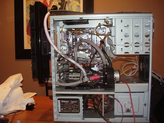

GeorgeVasil Ιούνιος 23, 2008 #6 Ιούνιος 23, 2008 Επίσης υπάρχει η λύση της εξωτερικής υδρόψυξης σε Custom κουτί.Δεν θα χρειαστεί να mod-αρεις το υπάρχον κουτί...μόνο 2 τρυπούλες για να μπούνε οι σωλήνες.Και θα μπορείς να βάλεις ότι ψυγείο θες.αν πάντως πάρεις διπλό..δεν νομίζω να σου χρειάζεται τόσο δυνατή αντλία.
mech5107 Ιούνιος 23, 2008 #7 Ιούνιος 23, 2008 Εγώ θα έλεγα να βάλεις τα πάντα μέσα και το ψυγείο από πάνω, με 2 τρύπες να περάσουν οι σωλήνες. Άσχημοδεν θα είναι και θα κάνεις μια χαρά την δουλεία σου...Με διπλό, ή τριπλό λεπτό δεν χρειάζεται όντως τέτοια αντλία, αλλά αν τα έχεις πάρτην για να έχεις καβάντζα για το μέλλον.

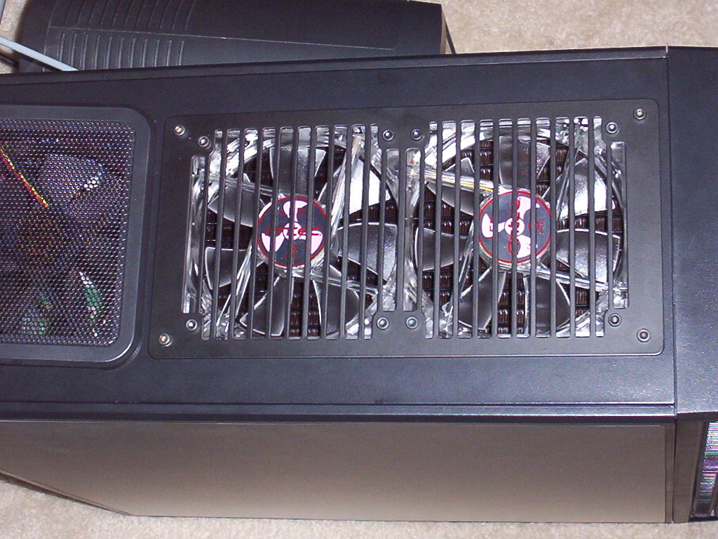

GeorgeVasil Ιούνιος 23, 2008 #9 Ιούνιος 23, 2008 Εγω λεω να παρω αυτη την αντλια μιας και τα εχω τωρα τα γκαφρα.Βρηκα τροπο να βαλω ενα διπλο ψυγειο μεσα στο κουτι.Απλα δεν ειναι κοντα σε καμια τρυπα.Ουτε το ψυγειο ουτε οι ανεμιστηρες.Πειραζει λετε?Επισεις προτεινετε χοντρο ψυγειο?Γιατι εχω βρει να διπλο αλλα σχετικα λεπτο. Ε απο κάπου θα πρέπει να παίρνει φρέσκο αέρα το ψυγείο. Απο διπλό χοντρό και απάνω για μένα. Quad και Χ2 θα του βάλεις. η εξωτερική υδροψυξη σαν λύση δεν σου άρεσε?Σε ένα κουτί απο αλουμίνιο που θα το κάνεις μόνος σου με 6 κομμάτια και γωνιες. Ειναι πολύ σημαζεμενο το όλο θέμα και πουλιέται και εύκολα μετά σαν σύνολο. http://www.outofspecs.gr/forum/vbpicgallery.php?do=view&g=14
inertiacreep Ιούνιος 23, 2008 #10 Ιούνιος 23, 2008 Προτίμησε το χοντρό που θεωρητικά απάγει περισσότερη θερμότητα. Πρέπει να καταφέρεις όμως οι ανεμιστήρες του ψυγείου να τραβάνε φρέσκο αέρα απ'έξω από το κουτί, αλλιώς το νερό και όλα τα υπόλοιπα θα βράζουν. Πως ακριβώς σκέφτεσαι να το κάνεις; Ρίξε μια πρόχειρη φωτό αν μπορείς. Όπως λένε και τα παιδιά πιο πάνω, καλύτερα να βάλεις ενα τριπλό εξωτερικά στην οροφή, με αποστάτες. Το κουτί σου απ΄ότι ειδα έχει τρύπες για να περάσεις τους σωλήνες μέσα. Εύκολο και αποδοτικό. Ειναι πολύ σημαζεμενο το όλο θέμα και πουλιέται και εύκολα μετά σαν σύνολο. Σωστός μεταπωλητική αξία ftw

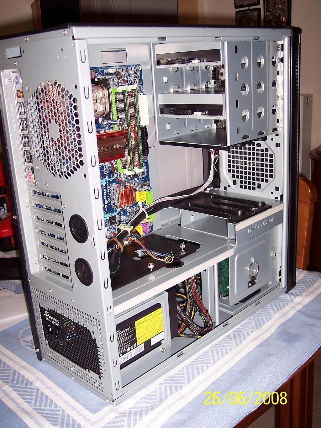

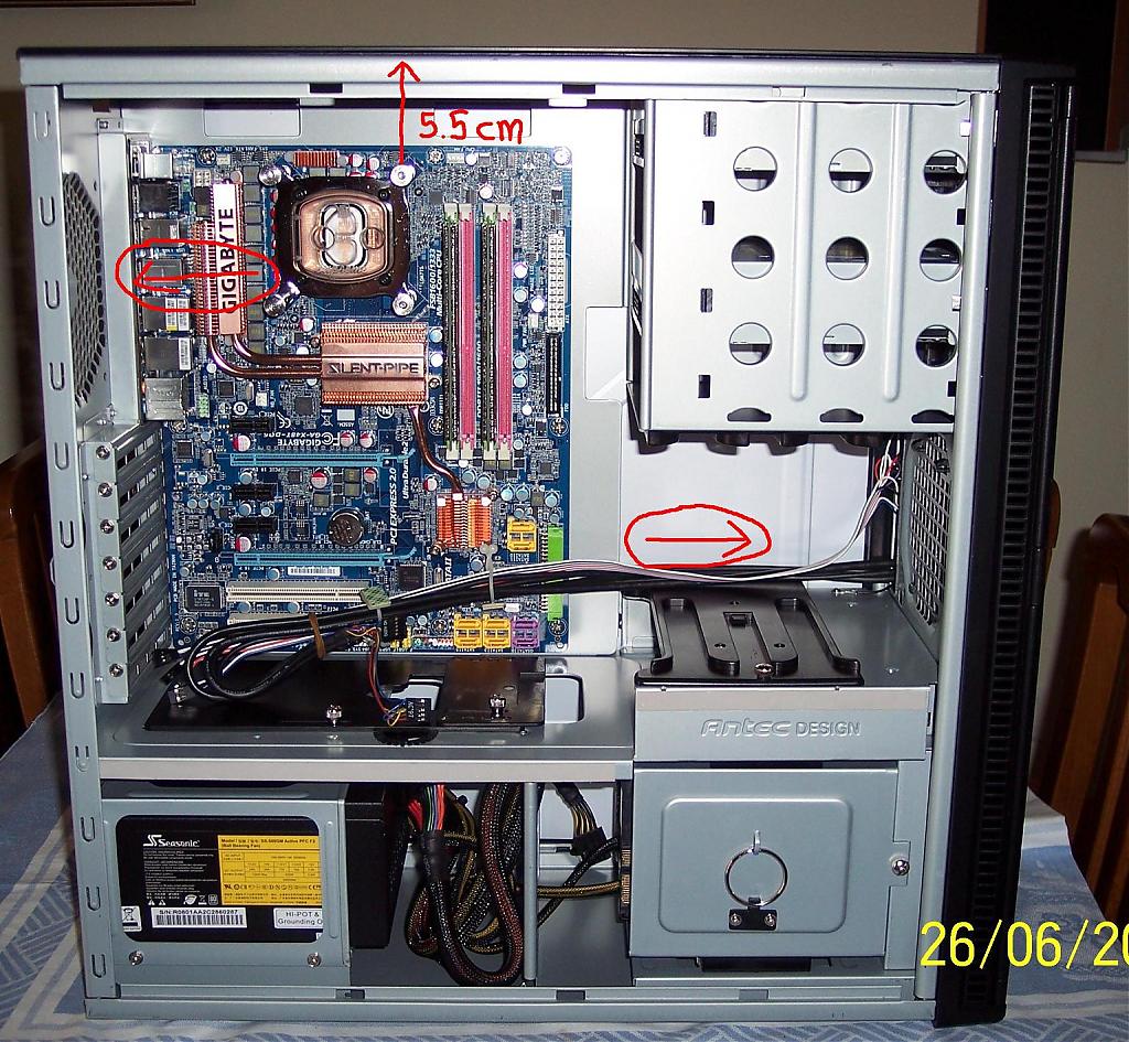

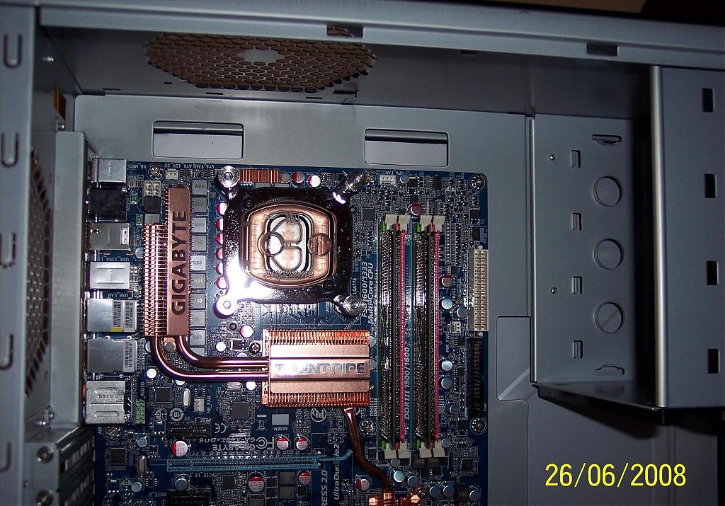

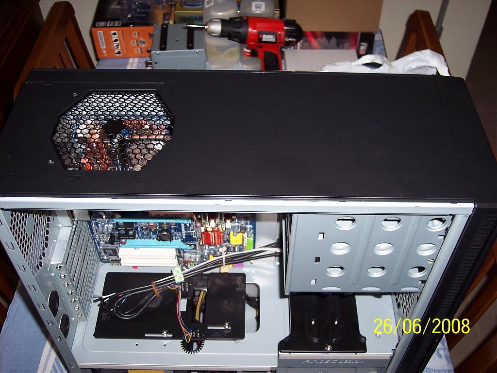

vagvagvag Ιούνιος 27, 2008 Author #16 Ιούνιος 27, 2008 Λοιπον ανεβαζω φωτο για να μου λυσετε τις αποριες και να σας λυσω και εγω τις δικιες σας για το τι λεω τοσο καιρο.Εκει που δειχνω με τα κοκκινα βελακια ηταν που ηθελα να βαλω 2 thermochill μονά ωστε να καλυψω ενα διπλο.Στο πανω μερος δεν χωραει να μπει το ψυγειο με τους ανεμιστηρες μεσα.Μονο το ψυγειο thermochill ειναι 6 cm.Επειδη το water block τις CPU ειναι μονο 5.5 cm απο το πανω μερος , δεν υπαρχει περιπτωση να το βαλω εκει.Εκτος να το βαλω πιο αριστερα και μπει μεσα εκει που ειναι τα DVD-ROM. Υπαρχουν μερικοι που λενε με ενα χοντρο διπλο ειμαι μια χαρα.Αλλοι λενε οτι με τριπλο μονο θα κανω δουλεια.Τελικα εγω τι να κανω?Κρεμομαι απο την δικη σας αποψη μιας και δεν εχω καποιν κολλητο που να εχει ασχοληθει με το water cooling.Για τριπλο μονο απο πισω ή απο πανω με τους ανεμιστηρες απο μεσα ή με ενα διπλο ψυγειο απο πανω και ενα μονό σε 1 απο τα 2 κοκκινα βελακια.Επισης δεν εχω ξεκαθαρισει αν οι ανεμηστηρες πειραζει να βαζουν αερα στο ψυγειο απο μεσα προς τα εξω.Εννοω οι ανεμστηρες μεσα και το ψυγειο εξω. [ATTACH]3223[/ATTACH] [ATTACH]3224[/ATTACH] [ATTACH]3225[/ATTACH] [ATTACH]3226[/ATTACH] Θυμηθειτε οτι σας λεω για το thermochill που ειναι χοντρο.Με πιο λεπτο διπλο μπορω να βαλω και ανεμηστηρες μεσα να στελνουν αερα απο εξω προς τα μεσα.Ή να ρουφαει αερα απο το ψυγειο προς τα εξω.Τι λετε και για αυτο το θεμα?Γιατι και σε καποιο αλλο σημειο που το συζητατε δεν εβγαλα ακρη.Επισης αν καταληξουμε σε τριπλο γιατι ειπαμε εσεις θα με βοηθεισετε ενα διπλο και ενα ενα μονό υπαρχει προβλημα?Δηλαδηνα το σπασω απο ενα τριπλο σε 2 κομματια. πιο κατω μερικες φωτο απο ANTEC P180 ή P182.

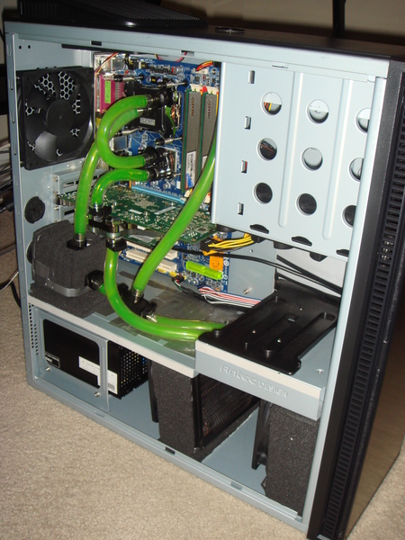

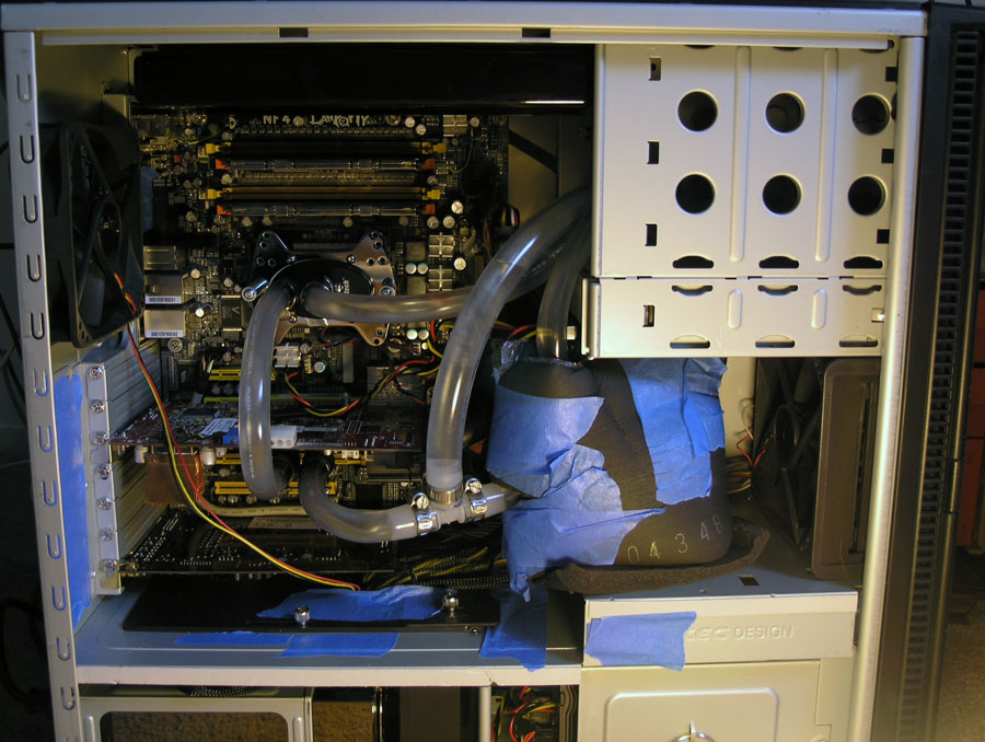

vagvagvag Ιούνιος 27, 2008 Author #17 Ιούνιος 27, 2008 Εδω εχω μερικες φωτο απο το ΝΕΤ που βρηκα απο αλλα P180 ή P182 [ATTACH]3227[/ATTACH] [ATTACH]3228[/ATTACH] [ATTACH]3229[/ATTACH] [ATTACH]3230[/ATTACH] [ATTACH]3231[/ATTACH]
koumle Ιούνιος 27, 2008 #18 Ιούνιος 27, 2008 Tον Δεκεμβριο δεν ηταν αυτο?Γιατι εδω με τριπλο και 3 ανεμιστήρες να ρουφάν από κάτω αέρα έχω 48 Idle στον CPU (E8400@4050) και 44 στην VGA 9800GTX (800/2100/1200). Το ψυγειο και οι σωληνες ειναι αρκετα ζεστοι... Room temp 32+. Αφού δε θα clockάρει λέμε! Ρε παιδιά μην μου λέτε τώρα ότι δεν φτάνει ένα διπλό χοντρό. Θυμηθείτε λίγο πιο παλιά τa transit.
GeorgeVasil Ιούνιος 27, 2008 #19 Ιούνιος 27, 2008 Αφού δε θα clockάρει λέμε!Ρε παιδιά μην μου λέτε τώρα ότι δεν φτάνει ένα διπλό χοντρό. Θυμηθείτε λίγο πιο παλιά τa transit. Αν δεν κλοκαρει πάω πάσο.. Το διπλο στην οροφη θα ηταν η καλυτερη λυση τοτε.
sakis_the_fraud Ιούνιος 27, 2008 #20 Ιούνιος 27, 2008 Συγνωμη, αλλα μονο εγω βλεπω το κατω κομματι του κουτιου που φωναζει "βαλε εδω το ψυγειο"?Εαν οι δισκοι μπαινουν κατω απο τα drive, το κατω μερος του κουτιου σου ειναι ιδανικο. (εκει που εχεις το τροφοδοτικο)οπως εδω στο post #14 μονο που εσενα θα ειναι στο κατω μερος του κουτιου.ελπιζω να καταλαβατε... :/
