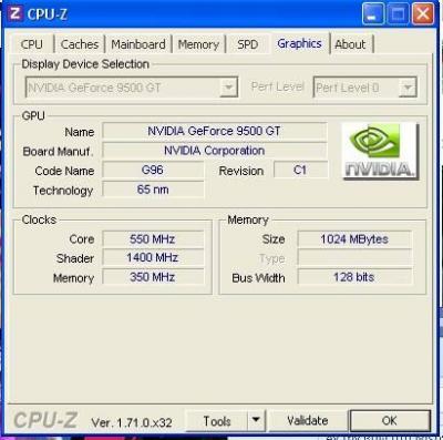

Renowned Νοέμβριος 4, 2016 Author #3 Νοέμβριος 4, 2016 τις οθονες στην ιδια θυρα τις δοκιμασα ναι..δεν ξερω αν σας βοηθαει αυτη η φωτογραφια..βεβαια ειναι παλια αλλα αυτην χρησιμοποιω ακομη..και εμενα το μυαλο μου πηγε στην καρτα γραφικων..ομως καποιος φιλος μου ειπε οτι ειχε παθει και αυτος κατι αντιστοιχο και εκανε τα εξης βηματα:απενεργοποιησε τον υπολογιστη,απενεργοποιησε το τροφοδοτικο,ετριψε πανω στην φορμα του το μερος της μνημης ραμ οπου κουμπονει στην μιτρικη και μετα δουλεψε..σε εμενα δεν πετυχε..
karmen1983 Νοέμβριος 4, 2016 #4 Νοέμβριος 4, 2016 Αυτό με το τρίψιμο των ηλεκτρονικών στη μπλούζα σου να μη το κάνεις. Δοκίμασε να βγάλεις την κάρτα να καθαρίσεις με λίγο οινόπνευμα και βαμβάκι τις επαφές της απο κάτω, φύσηξε και λίγο την PCI θύρα και ξαναβάλε την κάρτα στη θέση της. Δες αν αλλάξει κάτι. Αν δεν αλλάξει επανέλαβε το ίδιο και για τις μνήμες του υπολογιστή. Αυτά βέβαια τα κάνεις εφόσον γνωρίζεις τι και πως...
