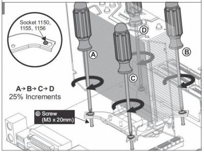

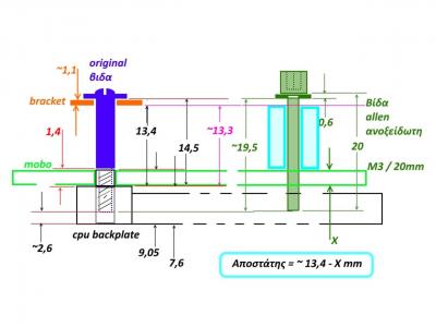

Lakisss Οκτώβριος 30, 2016 #6 Οκτώβριος 30, 2016 Ποιες βίδες βάζεις; https://www.arctic.ac/eu_en/freezer-i32.html Βάλε φωτό μήπως παίξει πατέντα με συμβατικές και αποστάτες.
Seafalco Οκτώβριος 31, 2016 #7 Οκτώβριος 31, 2016 (edited) Οι βίδες που χρησιμοποιεί η Arctic Freezer i32 είναι μετρικού σπειρώματος M3 Είναι σπέσιαλ βέβαια γιατί έχουν κορμό που εκτελεί χρέη stop. Η διάσταση της βίδας που θα πάρεις είναι Μ3/ 20mm απλή με σπείρωμα σε όλο το μήκος της. Για κάθε βίδα θα πάρεις και μια ροδέλα για Μ3 βίδα , με εξωτερική διάμετρο ~ 7 mm και πάχος ~ 0,6mm Ελπίζω με βάση αυτά να έχεις ότι θέλεις για την επισκευή σου ! Καλή συνέχεια ! Έγινε επεξεργασία Οκτώβριος 31, 2016 από Seafalco 2
odim Νοέμβριος 2, 2016 Author #8 Νοέμβριος 2, 2016 (edited) On 31/10/2016 at 2:39 ΠΜ, το μέλος Seafalco έγραψε: Οι βίδες που χρησιμοποιεί η Arctic Freezer i32 είναι μετρικού σπειρώματος M3 Είναι σπέσιαλ βέβαια γιατί έχουν κορμό που εκτελεί χρέη stop. Η διάσταση της βίδας που θα πάρεις είναι Μ3/ 20mm απλή με σπείρωμα σε όλο το μήκος της. Για κάθε βίδα θα πάρεις και μια ροδέλα για Μ3 βίδα , με εξωτερική διάμετρο ~ 7 mm και πάχος ~ 0,6mm Ελπίζω με βάση αυτά να έχεις ότι θέλεις για την επισκευή σου ! Καλή συνέχεια ! φιλε για δες εδω http://grobotronics.com/m3-20mm.html <---------- αυτες κανουν για την περιπτωση μου? Έγινε επεξεργασία Νοέμβριος 2, 2016 από odim
Seafalco Νοέμβριος 2, 2016 #9 Νοέμβριος 2, 2016 πριν 2 λεπτά, το μέλος odim έγραψε: On 31/10/2016 at 2:39 ΠΜ, το μέλος Seafalco έγραψε: φιλε για δες εδω Bolt Μ3 20mm <---------- αυτες κανουν για την περιπτωση μου? Ναι σου κάνουν , αλλά αν δεν έχεις κάποιο ιδιαίτερο λόγο να πάρεις μέσω παραγγελίας, μπορείς να τις βρεις σε όποιο εργαλειάδικο και αν πας, είναι πολύ κοινές βίδες. Πρόσεξε μόνο το μήκος των 20mm αναφέρεται στο μήκος του κορμού της βίδας, δεν συμπεριλαμβάνει και το κεφάλι της. Θα συνιστούσα να πάς σε INOX βίδες όμως, γιατί είναι αρκετά πιο ανθεκτικές από τις κοινές και να προτιμήσεις allen γιατί δεν υπάρχει περίπτωση να γλιστρήσει το κατσαβίδι.
