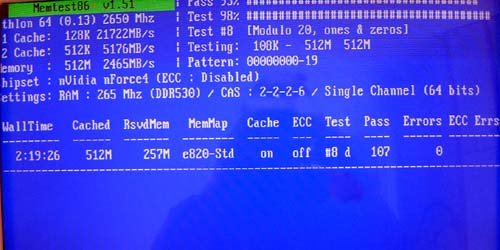

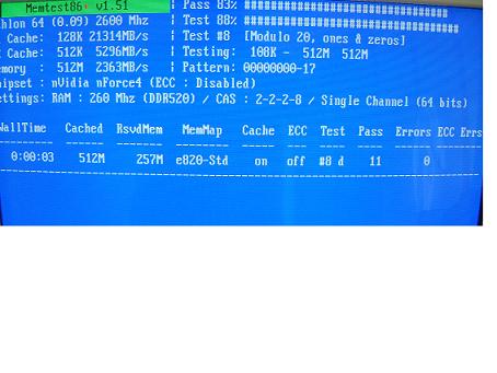

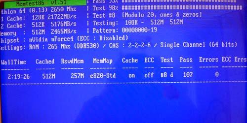

tristeno1416003162 Μάϊος 5, 2005 #42 Μάϊος 5, 2005 260 με την DFI και το switch στα 2.5-3.2 vdimm. Ακόμα σε single. Καλύτερη συμπεριφορά σε σχέση με τα UTT και θα δείξουν ακόμα παραπάνω με περισσότερα volt.
chroma Μάϊος 18, 2005 Author #45 Μάϊος 18, 2005 2465 είναι υπερβολικά χαμηλό το unbuffered. Τι timings έχεις εκεί; Με venice πρέπει να βρίσκεται 900-1000mb/s παραπάνω. Μόλις είδα το single channel.
