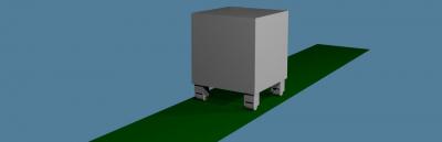

Volrath Οκτώβριος 14, 2016 #39 Οκτώβριος 14, 2016 Ρε, δεν έχει σημασία άμα είναι αεροπλάνο, αυτοκίνητο ή οτιδήποτε. Ξεχάστε το. Κάντε το αναγωγή σε κάτι πολύ πιο απλό, για να μη μπερδεύεστε. Ένα κουτί πάνω σε ρόδες πάνω στον υμάντα. Ας υποθέσουμε ότι έχει ΠΟΛΥ καλές ρόδες. Φανταστείτε τώρα να βάλετε το δακτυλάκι σας πίσω από το κουτί. Ξεκινήστε τον υμάντα. Τι θα γίνει; Ασχέτως πόσο γρήγορα πάει ο υμάντας, θα ζοριστείτε να κρατήσετε το κουτί στη θέση του; Όχι. Άμα το σπρώξετε, δε θα πάει μπροστά; Ναι. Ε το αεροπλάνο θα πετάξει. Γιατί θα πάει μπροστά. Τέλος. 3
