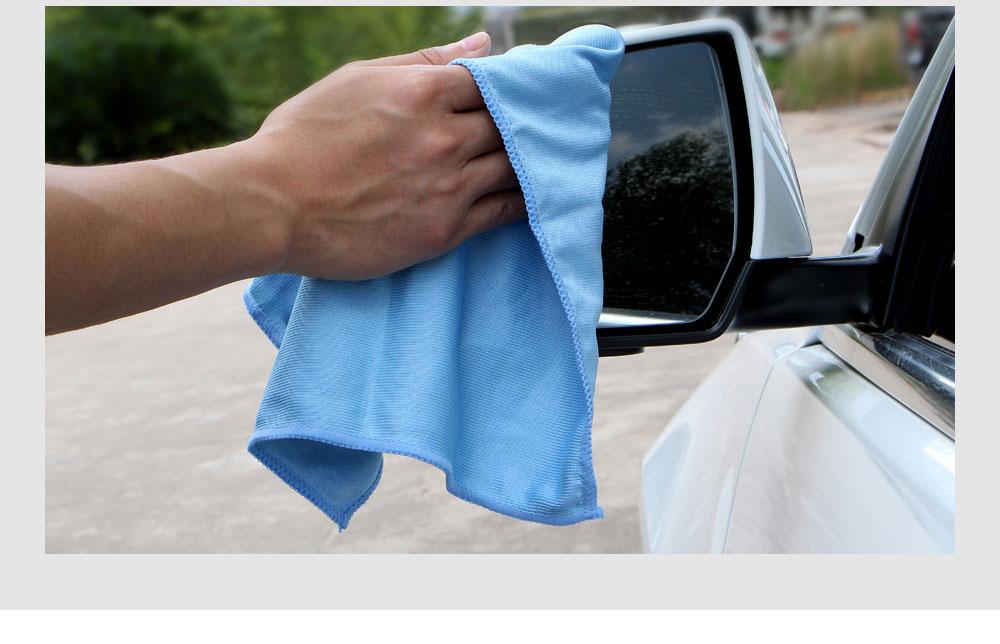

uhu Ιούλιος 26, 2017 #103 Ιούλιος 26, 2017 (edited) πριν 9 λεπτά, το μέλος UltraB έγραψε: Εγώ θα το κάνω. Τα έχω όλα. Κερί έχω το Meguiar's Gold Class Carnauba Plus. χμμ. Το κερί δεν βγάζει γρατζουνιές. Αλλά άμα δεν ξεκινάς απο το ίδια χάλια, δεν χρειάζεσαι κάτι άλλο. Βασικά πάρε ενα turtle wax (σαμπουάν με κερί) και στέγνωσε το με πετσέτα με μικροϊνες σαν αυτό που σου δείχνω (δε θέλει χνουδωτό) και θα γλυτώσεις και το wax on wax off του Μιγιάγκι Απλά ψευτοπροστατεύεις να ξέρεις, το άλλο που έκανα γίνεται σαν βερνίκι πάνω στο βερνίκι και πας να το γρατζουνίσεις και γλυστράει το κλειδί. Έγινε επεξεργασία Ιούλιος 26, 2017 από uhu
