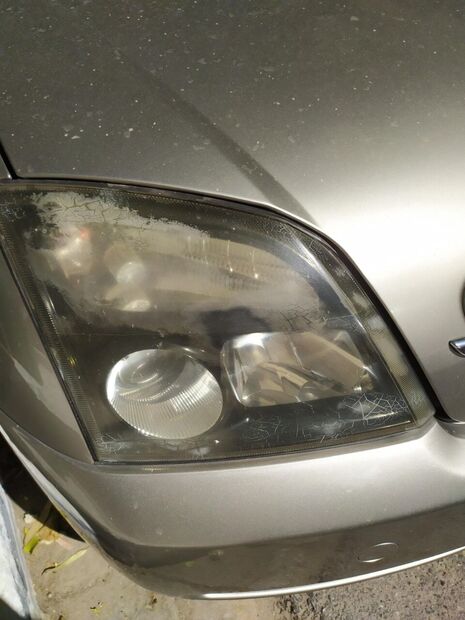

Simon Ιούνιος 29, 2020 #261 Ιούνιος 29, 2020 Αυτό το φανάρι σώζεται ή πρέπει να αλλαχτεί; Πριν από ένα χρόνο το είχαν τρίψει (στο συνεργείο) αλλά έγινε όπως πριν. Αν σώζεται, γράψτε κάποιον δοκιμασμένο που μπορώ να το πάω..
UltraB Ιούνιος 29, 2020 Author #262 Ιούνιος 29, 2020 Στο πέρασε βερνίκι από πάνω και έγινε έτσι ή απλά στο έτριψε; Κανονικά το ιδανικό είναι να μένουν απείραχτα όσο το δυνατόν περισσότερο ώστε να μην αφαιρείτε εργοστασιακό βερνίκι αλλά εδώ κάπως δύσκολο αυτό με τόσο ήλιο. Τώρα το συγκεκριμένο θέλει ένα πάρα πολύ καλό τρίψιμο, ιδανικά όχι με το χέρι γιατί θα τρίβεις όλη μέρα και μετά πέρασμα με UV βερνίκι ώστε να κρατήσει. 2
Simon Ιούνιος 29, 2020 #263 Ιούνιος 29, 2020 @UltraB Δεν έβαλε βερνίκι, με αλοιφαδόρο το έτριψε. Ψάχνω κάποιο μαγαζί που να το κάνει σωστά για να μην ξαναγίνει έτσι.

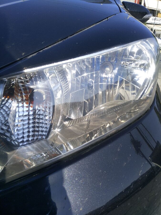

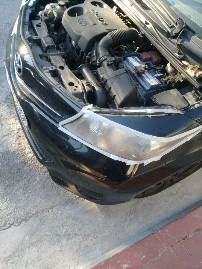

f117 Ιούνιος 29, 2020 #264 Ιούνιος 29, 2020 (edited) πριν 1 ώρα, το μέλος Simon έγραψε: @UltraB Δεν έβαλε βερνίκι, με αλοιφαδόρο το έτριψε. Ψάχνω κάποιο μαγαζί που να το κάνει σωστά για να μην ξαναγίνει έτσι. Εγώ το πήγα το Σαββατο σε έναν γνωστό...με βερνίκι κανονικά....έκανε κ της γυναίκας που το ειχα πάει πριν κάνα χρόνο στο παιντμπουλ με κουπόνι...και εννοείται δεν είχε βάλει βερνίκι εκεί.. γιαυτό είχε γίνει κ ακόμα πιο χάλια από ότι ήταν... Έβαλε και στα δύο βερνίκι δύο χέρια...της γυναίκας δεν το εβγαλα φωτό εκανε 3 ώρες... Έγινε επεξεργασία Ιούνιος 29, 2020 από f117
Simon Ιούνιος 29, 2020 #265 Ιούνιος 29, 2020 @f117 Με την αντανάκλαση που κάνει, δεν μπορώ να καταλάβω αν έγινε καλό Σε ποιά περιοχή είναι;
f117 Ιούνιος 29, 2020 #266 Ιούνιος 29, 2020 οταν πάω στο αμάξι μπροστά θα βγάλω ίσια κοκκινο μύλο ειναι 1
Thresh86 Ιούνιος 29, 2020 #267 Ιούνιος 29, 2020 πριν 3 ώρες, το μέλος Simon έγραψε: Αυτό το φανάρι σώζεται ή πρέπει να αλλαχτεί; Πριν από ένα χρόνο το είχαν τρίψει (στο συνεργείο) αλλά έγινε όπως πριν. Αν σώζεται, γράψτε κάποιον δοκιμασμένο που μπορώ να το πάω.. ευκαιρία να βάλεις απο OPC που είναι και πιο μπάνικο ποια έκδοση είναι ? Επιβεβαιώνεται το " καταστρόφικ άντερστιρ " ?
Simon Ιούνιος 29, 2020 #268 Ιούνιος 29, 2020 @Thresh86 Αυτό έχω ήδη αλλά δε φαίνεται έτσι όπως έχει γίνει GTS. Δε βλέπω υποστροφή, το αντίθετο θα έλεγα μέχρι που του έκανα ευθυγράμμιση πίσω (πριν χρόνια) και πηγαίνει ίσια πλέον
UltraB Ιούνιος 29, 2020 Author #269 Ιούνιος 29, 2020 πριν 8 λεπτά, το μέλος Thresh86 έγραψε: ευκαιρία να βάλεις απο OPC που είναι και πιο μπάνικο Δεν έχει βγει σε OPC το συγκεκριμένο μοντέλο
