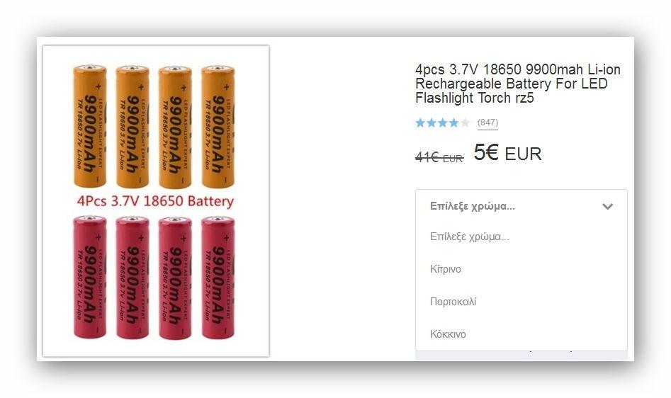

Nick_Dour.Dot.Com Δημοσιεύτηκε Σεπτέμβριος 17, 2016 #1 Δημοσιεύτηκε Σεπτέμβριος 17, 2016 Βρήκα αυτή την προσφορά 18650 9900mah Li-ion ... Τέσσερις μπαταρίες, από 41€ μόνο 5€ ... Αξίζει ή είναι για πέταμα ???
deninho Σεπτέμβριος 17, 2016 #2 Σεπτέμβριος 17, 2016 9900mAh σε 18650; lol και για να απαντήσω. Δεν αξίζουν, και προσωπικά τις θεωρώ και επικίνδυνες. 1
shattered Σεπτέμβριος 17, 2016 #3 Σεπτέμβριος 17, 2016 (edited) νομίζω το μεγαλύτερο 18650 που κυκλοφορεί είναι το panasonic NCR18650G (το ίδιο/παραπλήσιο χρησιμοποιεί και η tesla αν δεν κάνω λάθος) στα 3600mah μετά υπάρχει το lg mj1 στα 3500mah και υπάρχουν φήμες για κελιά στα 3800 από τις αρχές του 2017 αλλά θα δείξει γενικά καινούργιο σοβαρό κελί 18650 κάτω των 10usd/cell δύσκολα βρίσκεις (αν αγοράσεις κομμάτι κομμάτι) οπότε καλύτερα κάνε τα 5 ευρώ σουβλάκια/γλυκά ότι γουστάρεις παρά να αγοράσεις τα συγγεκριμένα Έγινε επεξεργασία Σεπτέμβριος 17, 2016 από shattered 2

yanni Σεπτέμβριος 18, 2016 #8 Σεπτέμβριος 18, 2016 Για να επιστρέψουμε λίγο στο αρχικό post, οι μπαταρίες πρέπει να είναι Ultrafire ή Trustfire και βέβαια αυτές συνήθως δεν είναι ούτε 1000mAh Εδώ π.χ. βρίσκει τα 9900mAh να μεταφράζονται σε λίγο πάνω από 400mAh Παρόμοια περίπτωση η παρακάτω, όπου ο τύπος μετράει στο τέλος λίγο πάνω από 500mAh 2

karmen1983 Σεπτέμβριος 18, 2016 #10 Σεπτέμβριος 18, 2016 Αυτες οι τιμες απλα δε παιζουν. Εννοω στα mah. Ειχα κανει και ενα μινι ξεβρακωμα σε μερικες κινεζικες που αλκα δηλωναν αλλα ηταν και αλλα μετρηθηκαν. https://www.thelab.gr/forums/topic/144243-rebuild-li-ion-cordless-screwdriver-battery-και-αντικατάσταση-εργοστασιακού-φορτιστή/ Αν θελετε να μη πετάξετε λεφτα οι μπαταριες απο gearbest που αναφερθηκαν ειναι αψογες. 3
