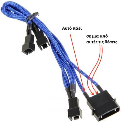

εφοσον εχω αυτο το καλωδιο:
http://www.e-shop.gr/bitfenix-molex-to-3x-3-pin-7v-adapter-20cm-sleeved-blue-black-p-PER.640984
Το καλωδιο που εχω ειναι αυτο, οποτε το ''κοκκινο'' που παει στο μολεξ του τροφοδοτικου το βαζω σε καποιο απο τα ''μαυρα'' στην μεση και ειμαι ετοιμος?

5 hours ago, Seafalco said:
Ακριβώς !
Ενας τυπος μου ειπε το αντιθετο λολ...:p
Έγινε επεξεργασία από LocoDiceGR

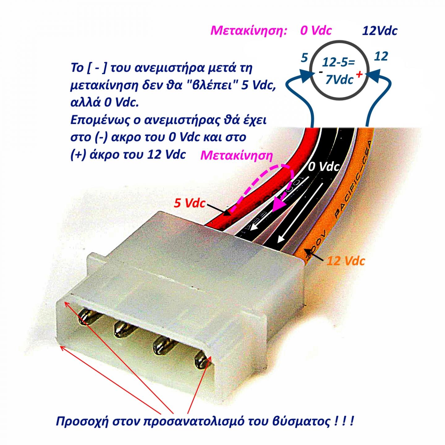

Δεξια οπως το βλεπω ειναι τα 12 καλα σου λεει ο στελιος
Αυτο που εχεις στο σχεδιαγραμμα σαν layout ειναι τα θηλυκα crimps αλλα ο ανταπτορας σου εχει αρσενικα
  • Like 3
@karmen1983    :T:
Πράγματι, όπως λέει και η Αγάπη, θέλει λίγο προσοχή τόσο στο είδος του βύσματος όσο και στον προσανατολισμό του.
Για να γίνει πιο φανερό δες αυτό:
