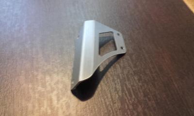

idonthave Φεβρουάριος 1, 2017 Author #6 Φεβρουάριος 1, 2017 (edited) *** Βάψιμο καλύπτρας *** Καλησπέρα, πήγα ένα σχέδιο για να μου κόψουν και διαμορφώσουν καλύπτρα για το κουτί. (Άλλο υλικό ζήτησα, άλλο έκαναν, συζήτηση μπουζούκι, τέσπα). Το υλικό της καλύπτρας είναι γαλβανιζέ, ρώτησα σε φανοποιό για το βάψιμο, μου είπε για να γίνει σωστά και να κρατήσει το χρώμα θα χρειαστεί εποξικό αστάρι και θα μου πάει ο κούκος αηδόνι. Μπήκα να δω τιμές για το αστάρι και είναι από 25€+ Βρήκα κάποια άλλα http://www.skroutz.gr/c/1895/Ypostromata-Astaria.html?keyphrase=ΑΣΤΑΡΙ+ΑΛΟΥΜΙΝΙΟΥ+%26+ΓΑΛΒΑΝΙΖΕ που αρχίζουν από 8€, αυτά κάνουν? Αν είναι το κάνω μόνος μου (μου ζήταγε 40-50€). Θα βαφτεί σε μαύρο χρώμα. Αυτό που σκέφτηκα, να πάρω κάποιο αστάρι για γαλβανιζέ μέταλλο (8€-10€) και μετά να το περάσω είτε με μονής βαφής σπρέι είτε διπλής (το διπλής βαφής θα χρειαστεί και βερνίκι ) Υπάρχει και η λύση του plasti dip που λογικά αφού το περάσω με αστάρι θα κρατήσει. Κάποιος άλλος που έχει ασχοληθεί με γαλβανίζε μέταλλο, για πείτε ποια διαδικασία να ακολουθήσω για το βάψιμο? Ακούω γνώμες. Ευχαριστώ Έγινε επεξεργασία Φεβρουάριος 1, 2017 από idonthave
idonthave Φεβρουάριος 2, 2017 Author #7 Φεβρουάριος 2, 2017 πριν 20 ώρες, το μέλος idonthave έγραψε: ρώτησα σε φανοποιό για το βάψιμο... ... (μου ζήταγε 40-50€) Λύση βρέθηκε, πήγα και ρώτησα και σε άλλους 2 φανοποιούς και μου είπαν 25€ και 15€ αντίστοιχα, χωρίς πολύ σκέψη έκλεισα στον τελευταίο
idonthave Φεβρουάριος 18, 2017 Author #8 Φεβρουάριος 18, 2017 Πήρα την καλύπτρα από τον φανοποιό (εδώ και 2 βδομάδες) αλλά πέρα ότι το βάψιμο που έκανε ήταν πρόχειρο, πήγα να ανοίξω κάποιες επιπλέον τρύπες, και έφυγε το χρώμα. Τελικά πήρα αστάρι και χρώμα, την έτριψα και την έβαψα μόνος (κάτι που έπρεπε να είχα από την αρχή). Θα μπει σε καινούριο θέμα σύντομα μιας και στο corsair 760T από μια καλύπτρα που ξεκίνησα να βάλω, έχουν γίνει αρκετές αλλαγές 1
