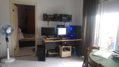

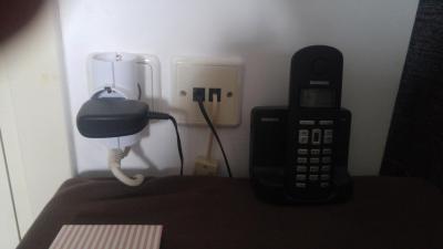

Εδω βρισκεται η πριζα και ειναι διπλα στην εξωπορτα :           20160910_112100.jpg
Και απο την πριζα το ρουτερ στα περιπου 4-4,5Μ αποσταση: 20160910_112234.jpg
(νομιζω οτι το ρουτερ φαινεται στην παραπανω φωτο- ειναι πανω στο γραφειο κατω απο την οθονη την δεξια :p
Στα αριστερα ειναι το σαλονακι απο το οποιο γυρω-γυρω πηγαινει το καλωδιο rj11.
Η πριζα ειναι η μοναδικη λειτουργικη στο σπιτι. Δεν υπαρχει αλλη (ω ναι!). Μια ειναι ξεχαρβαλωμενη στο υπνοδωματιο που φαινεται στο βαθος της 2ης φωτο (στα αριστερα της ντουλαπας) , οποτε μιας και το σπιτι δεν ειναι καν δικο μας, δε θα επεμβω με κανενα τροπο.  Ειναι μονή πριζα εκεινη, οποτε μαλλον δεν εχει και νοημα να επεμβω.
Θα πρεπει λοιπον τωρα το χειμωνα που θα στρωσουμε τα χαλιά, να βαλω ενα μικροτερο rj11 και να μη κρατησω αυτο που εχω για να γινει η δουλεια σωστα , και να το περασω κατω απο τα χαλιά , ωστε τουλαχιστον να μην ειναι 10 μετρα (και μεγαλυτερο ειναι αυτο που χρησιμοποιω τωρα - ισως 12μ).
