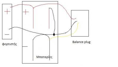

Ευχαριστώ για τις απαντήσεις / διευκρινήσεις και τα σχέδια ...
Εγώ πίστευα πως χρειάζεται ΜΟΝΟ το 3πλό καλώδιο #4
Συνοψίζοντας, χρησιμοποιούμε τα χοντρά καλώδια (#2) για τη φόρτιση και τα ψιλά (#4) για το balance ... ΣΩΣΤΑ ?
Το σχέδιο με τη συνδεσμολογία, είναι σωστό ?
Τώρα που το ξαναβλέπω, μάλλον ΛΑΘΟΣ είναι η συνδεσμολογία ...
Εφόσον το 5 και το 6, είναι "βραχυκυκλωμένα", το 11 και το 12 δεν μπορεί να δουλέψουν ... :(
Μήπως έτσι είναι το σωστό ???
Έγινε επεξεργασία από nikos52
πριν 10 λεπτά, το μέλος nikos52 έγραψε:
Το λάθος είναι ότι έχεις βάλει τις μπαταρίες σε παράλληλη σύνδεση ενώ θέλουν σε σειρά!

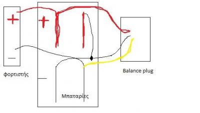

Μόλις τώρα, το μέλος dfa19mj έγραψε:
Έβαλα νέο σχέδιο ... είναι σωστό ?
σωστός απλά πρέπει να  δεις την συνδεσμολογια του balance να είναι σωστή!
Δηλαδή ποιο θα πάει στο + στο - και ανάμεσα στις μπαταρίες !
Έγινε επεξεργασία από dfa19mj
πριν 1 λεπτό, το μέλος dfa19mj έγραψε:
Ωωωωχχχχ ... αυτό ΠΩΣ θα το βρω ???
Δεν είναι σωστά τα χρώματα, όπως τα έχω στο σχέδιο ???
Δηλαδή, κόκκινο κ κίτρινο στους θετικούς πόλους κ το μαύρο στον αρνητικό ?
Δες το από πάνω ποστ έβαλα και άλλες φώτο... το κίτρινο νομίζω στην περίπτωση σου πάει στην μέση (είμαι στη δουλειά τώρα και δεν μπορώ να το ψάξω)
πριν 32 λεπτά, το μέλος dfa19mj έγραψε:
Πώς μπορώ να καταλάβω αν είναι σωστό ή λάθος το κίτρινο ?
Το κίτρινο μπαίνει στη μέση
όταν πάω σπίτι θα το ψάξω καλυτερα να σου πω σίγουρα για το + και το -
Γεια και πάλι!
ξέθαψα τον δικό μου Β5 φορτιστή και τον μέτρησα για να μην έχω αμφιβολία....
Οπότε συνδέεις όπως στην φώτο το 2S πακέτο σου!
Και ο δικός σου έχει JST-XH ports  Balance lead sockets
πριν 2 ώρες, το μέλος dfa19mj έγραψε:
Γεια και πάλι!
Άρα, καταλήγουμε στο παρακάτω διορθωμένο σχέδιο, γιατί μπορεί να το δει κάποιος μελλοντικά κ να μην έχει αμφιβολίες για το ποιό είναι το σωστό !
πριν 5 ώρες, το μέλος dfa19mj έγραψε:
Γεια και πάλι!
Στο δικό σου φορτιστή, τα καλώδια για το balance, έχουν διαφορετικό χρώμα απ' τα δικά μου.
Έκανα μεγέθυνση της φωτογραφίας κ το είδα.
Εσένα στο σχεδιάκι σου λέει: κόκκινο/κίτρινο/μαύρο.
Στο δικό μου είναι: κίτρινο/μαύρο/κόκκινο.
Ποιά είναι τελικά η σωστή σειρά ????????????
Υπάρχει τρόπος να μετρήσω κάτι στα καλώδια του balance ?
Το φισ που εχεις στον φορτιστη στην απο πανω εικονα το ειχε μεσα ο φορτιστης;
υπάρχουν συγκεκριμένα πρότυπα στη σύνδεση των pin σε κάθε τύπο δεν μπορεί να βάλει ο κάθε κατασκευαστης οτι θέλει...
JST-XH έχει ο Β6 άρα το αρνητικό είναι δεξιά και πας προς τα αριστερα πιν και μπαταριά ανάλογα τα S...
αν έχεις ένα πολύμετρο βάλε μπαζερ ή Ωhm και μέτρα το πλην της εξόδου του φορτιστή με το δεξί πιν του balance να δεις αν είναι βραχυκυκλωμενα (θα είναι οκ)!
Τα χρώματα στο δικό σου φις που είναι αλλιώς τι να  πω... μπορεί ο τσαιναμαν να είχε αχρωματοψία;
πριν 36 λεπτά, το μέλος dfa19mj έγραψε:
1) Δεν είναι "μαμά" το καλώδιο για το balance ...
2) Ναι ... όπως τα λες είναι ...
Το δεξί pin στη φωτό - το κόκκινο εν προκειμένω - είναι το "-" ...
Τα άλλα 2, πως θα ξέρω ποιό ανήκει πού ?
Δλδ, ποιό διαβάζει τη μία μπαταρία κ ποιό την άλλη ?
@nikos52 θα συνδέσεις απλά τα πιν σύμφωνα με αυτή την φώτο ασχέτως χρωμάτων του φις σου ...
Καλή επιτυχία !
