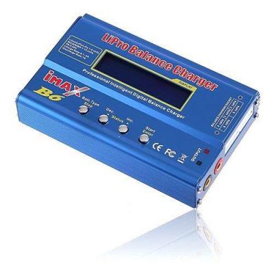

karmen1983 Σεπτέμβριος 24, 2016 #21 Σεπτέμβριος 24, 2016 Ναι Νικο ειναι το αυτοκολλητο γνησιοτητας. Αυτος θα ειναι ο original 2
komos Σεπτέμβριος 25, 2016 #22 Σεπτέμβριος 25, 2016 Οι γνήσιοι παιρνουν firmware update. Οι κλώνοι οχι. Επισης ατους κλωνους δεν εχει γινει καθολου η εχει γίνει κακο voltage calibration. Δηλαδη οταν λεει 4.20 ανα cell μπορει να ειναι 4.25 η 4.15. Calibration γίνεται και κατοπιν αγοράς και στους κλωνους.Στάλθηκε από το LG-D855 μου χρησιμοποιώντας Tapatalk 1
Nick_Dour.Dot.Com Οκτώβριος 1, 2016 Author #23 Οκτώβριος 1, 2016 On 25/9/2016 at 0:05 ΠΜ, το μέλος karmen1983 έγραψε: Ναι Νικο ειναι το αυτοκολλητο γνησιοτητας. Αυτος θα ειναι ο original Οκ ευχαριστώ ... κάνω παραγγελία ...

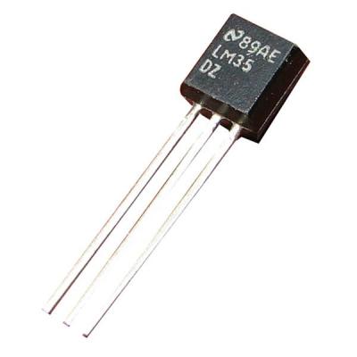

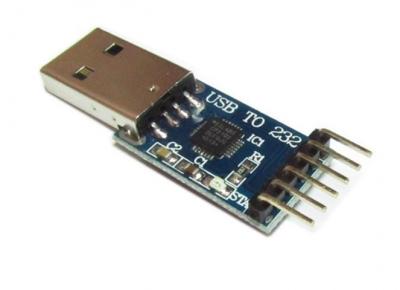

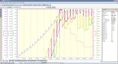

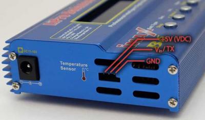

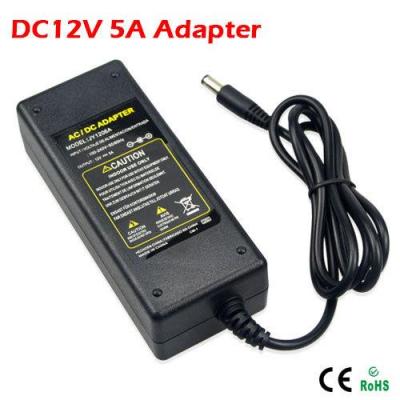

Asxetius Οκτώβριος 1, 2016 #25 Οκτώβριος 1, 2016 (edited) On 10/9/2016 at 1:48 ΠΜ, το μέλος nikos52 έγραψε: Στις φωτογραφίες δείχνει ΚΑΙ το καλώδιο για 220. Αν κάποιος έχει τον ίδιο (karmen1983), ας κάνει μια "οπτική" σύγκριση, για το αν είναι ίδιος. Ο Β6AC έχει καλώδιο, γιατί έχει το τροφοδοτικό ενσωματωμένο. O B6 είναι μικρότερος γιατί δεν έχει τροφοδοτικό ενσωματωμένο. Θέλει ένα 12v 5Α μοιάζει με του laptop. Tσέκαρε να υπάρχει η υποδοχή από πλάγια, στην ανάγκη ρώτησε το. Και να υπάρχει η επιλογή στο μενού για temp sensor. Bάζεις ένα LM35 με καλώδιο και το κολλάς πάνω στην μπαταρία. Εχεις ρυθμίσει την επιθυμητή θερμοκρασία στο μενού και όταν ξεπεραστεί κόβει την φόρτιση για να μην έχουμε "ατυχήματα" Επίσης μπορείς να τον συνδέσεις σειριακά με τον υπολογιστή και να βλέπεις με ένα πρόγραμμα στοιχεία για την φόρτιση ή εκφόρτιση. θα χρειαστείς ένα serial to usb converter Aυτά για την ώρα... αν θυμηθώ κάτι άλλο θα το γράψω Έγινε επεξεργασία Οκτώβριος 1, 2016 από Asxetius
Asxetius Οκτώβριος 1, 2016 #26 Οκτώβριος 1, 2016 LM 35 κόστος κάπου 1€ από ebay Serial to USB κόστος κάπου 1€ από ebay
Nick_Dour.Dot.Com Οκτώβριος 3, 2016 Author #27 Οκτώβριος 3, 2016 (edited) On 1/10/2016 at 7:33 ΜΜ, το μέλος Asxetius έγραψε: Tσέκαρε να υπάρχει η υποδοχή από πλάγια, στην ανάγκη ρώτησε το. Παράθεση Αυτή την υποδοχή εννοείς ??? Έγινε επεξεργασία Οκτώβριος 3, 2016 από nikos52
Asxetius Οκτώβριος 3, 2016 #28 Οκτώβριος 3, 2016 (edited) Ναι Aν δεν βρείς το LM35 σου το στέλνω εγώ, πρέπει να έχω κάπου μια 5άδα Για την σύνδεση βλέπω έβαλαν usb To πρόγραμμα που θα κατεβάσεις είναι το logview Έγινε επεξεργασία Οκτώβριος 3, 2016 από Asxetius
Nick_Dour.Dot.Com Ιανουάριος 10, 2017 Author #29 Ιανουάριος 10, 2017 (edited) Παρέλαβα !!! Έγινε επεξεργασία Ιανουάριος 10, 2017 από nikos52 3
karmen1983 Ιανουάριος 10, 2017 #30 Ιανουάριος 10, 2017 καλορίζικος και καλοδουλευτος να ειναι! Γνήσιος φαίνεται να ειναι οπότε όλα καλά
Nick_Dour.Dot.Com Ιανουάριος 10, 2017 Author #31 Ιανουάριος 10, 2017 πριν 35 λεπτά, το μέλος karmen1983 έγραψε: καλορίζικος και καλοδουλευτος να ειναι! Γνήσιος φαίνεται να ειναι οπότε όλα καλά Ευχαριστώ πολύ ... Και τώρα τί κάνουμε ? Χρειάζομαι φισάκια για το πλάι ?
karmen1983 Ιανουάριος 10, 2017 #32 Ιανουάριος 10, 2017 Τι θες να κάνεις ακριβώς να σου πω τι θα χρειαστείς 1
Asxetius Ιανουάριος 10, 2017 #33 Ιανουάριος 10, 2017 πριν 7 ώρες, το μέλος nikos52 έγραψε: Ευχαριστώ πολύ ... Και τώρα τί κάνουμε ? Χρειάζομαι φισάκια για το πλάι ? Aν μιλάς για σύνδεση με τον υπολογιστή ή την σύνδεση του αισθητήρα θερμοκρασίας κοίτα το #25 #26 #28 1

Nick_Dour.Dot.Com Απρίλιος 9, 2017 Author #38 Απρίλιος 9, 2017 Στο πλάι, έχει υποδοχές για φύσες (στη φωτογραφία με το βέλος), για δυο, τρεις, τέσσερεις, πέντε κ έξι μπαταρίες. Τις φύσες αυτές, που τις βρίσκουμε ?Για μία μπαταρία, πως το συνδέουμε ?
karmen1983 Απρίλιος 9, 2017 #39 Απρίλιος 9, 2017 Για μια μπατατια δε χρειάζεται να εχεις συνδεδεμενα εκει καλωδια εκτος αν μου διαφευγει κατι. Εκει βαζεις απο 2 και πανω για να κανεις balance charging Αναλογα ποσες μπαταριες θες πας καο σε καλωδιο Ειμαι απο κινητο οποτε ελπιζω να δουλεψει το λινκ http://m.ebay.com/sch/i.html?_nkw=Jst+imax&isNewKw=1&isRefine=true&mfs=GOCLK&acimp=0&_trksid=p2056088.m2428.l1313.TR0.TRC0.Xjst+imax&sqp=jst+imax 1
