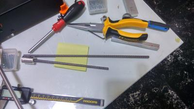

Χρειάστηκα
4 μπαρες διαμέτρου 8mm και μήκους 40cm   --------------------------------------------------------->  20ευρω
2 μπάρες διαμέτρου 12mm και μήκους 40cm ---------------------------------------------------------> 10ευρω
1 και κάτι μέτρα ιμάντα GT2 ----------------------------------------------------------------------------------> το είχα τελικά καταχωνιασμένο κάπου στην αποθήκη

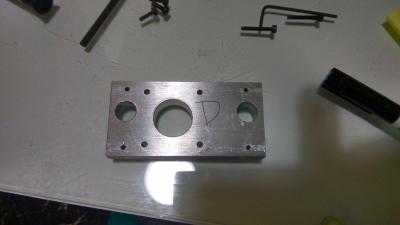

Ενα κομμάτι αλουμινίου 45x32 6mm πάχους 7075 dead flat -----------------------------------> 23ευρώ
και το δύσκολο.... Μία Acme ντίζα που μου έβγαλε τη Παναγία μέχρι να τη βρω. -----> 35ευρώ
Είμαστε λοιπόν συνολάκι 88ευρώπουλαααααα

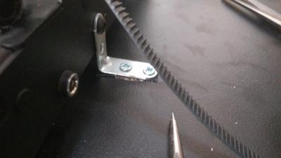

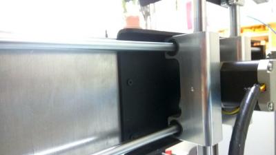

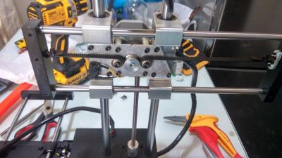

Πρώτος έγινε upgrade o πιο εύκολος άξονας που δεν είναι άλλος από τον άξονα x
Ξεβιδώθηκε το μαμα bed βγήκε ο εργοστασιακός ιμάντας, βγήκαν οι εργοστασιακές μπάρες μπήκαν οι νέες, νέος ιμάντας και βίδωμα.
Συγκριτικά το μαμα bed Με το νέο παρακάτω

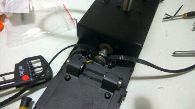

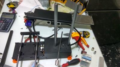

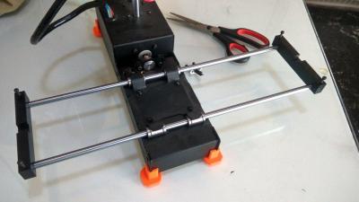

Printrbot simple metal y axis upgrade

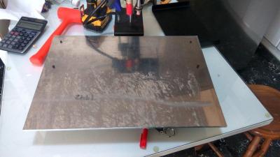

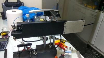

Μετά σειρά πήρε ο άξονας y που με δυσκόλεψε περισσότερο. Η δυσκολία είναι ότι έπρεπε να γίνει μία προέκταση του σκελετού για να χωρέσουν οι 40cm μπαρες. Με προσοχή, καλό μέτρημα, ποντάρισμα, τρύπημα και τις ανάλογες φρεζάτες βίδες για να μην ενοχλείται η διαδρομή, ο σκελετός μεγάλωσε. Κάποια στιγμή στο μέλλον θα αντικαταστήσω το 7075 αλουμίνιο με στρατζαριστό για να μοιάζει όσο γίνεται πιο εργοστασιακός.

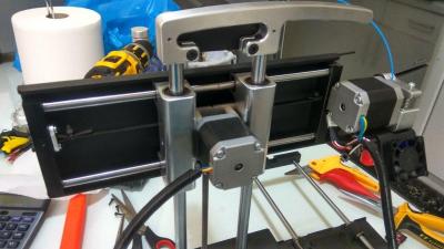

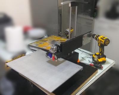

Printrbot simple metal z axis upgrade
Και τέλος ο πονεμένος άξονας z. Η εταιρία αν δείτε στο Site της δίνει το upgrade kit μαζί με το παρακάτω αλουμίνιο με έτοιμες πακτωμένες τις 12άρες μπαρες. Ο λόγος; Επειδή για αν τις βγάλετε θέλετε βαριοπούλα :p
Προσωπικά με μία πόντα και με μία ματσόλα σφαιριδίων κατάφερα με 10-15 χτυπήματα να βγάλω τις παλιές και να βάλω τις νέες και να βάλω και την περιβόητη μακρύτερη ντίζα που έψαχνα εναγωνίως.

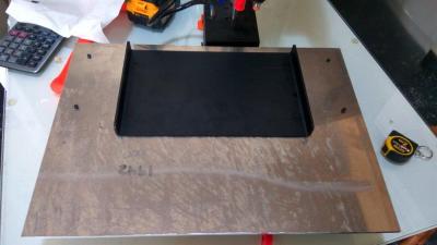

Και κάπως έτσι καλά μου παιδιά μετά από μία μέρα εργασιών φτάσαμε εδώ :)

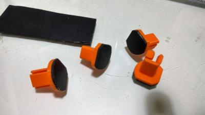

η μελαμίνη από κάτω έχει μπει και έχει βιδωθεί πάνω της ο εκτυπωτής (κάποια στιγμή να θυμηθώ να περάσω κάνα PVC :p ) μιας και το μετατοπισμένο πλέον κέντρο βάρους το έκανε να παίρνει τη μία μεριά.

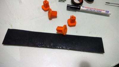

Γι' αυτό το σκοπό επιστρατεύτηκε και ελαστικό ενισχυμένο με λινό, με το οποίο πέρα από τα ποδαράκια, ντύθηκαν και οι γωνίες αλλά και η μελαμίνη απο κάτω και ο θόρυβος πλέον έχει μειωθεί αισθητά!
Εγιναν οι πρώτες δοκιμές όλα λειτουργούν ρολόι και τη Δευτέρα αναμένω και ταινιούλα για να πάρει τη θέση της στο bed.
είμαι κατι παραπάνω από απλά ευχαριστημένη. Με ~100ευρώ και με μία μέρα δουλίτσα, έχω αρκετά μεγάλες διαστάσεις για εκτύπωση. Περίπου 30x30x25cm.
