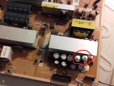

idonthave Σεπτέμβριος 4, 2016 Author #10 Σεπτέμβριος 4, 2016 (edited) Έλυσα την τηλεόραση που δεν άναβε, έχει 2 πυκνωτές που θέλουν αντικατάσταση, οπότε αν είναι εκεί το πρόβλημα (και λόγω ενφια αν και δεν προκειται να καταργηθεί ) θα γίνει αργότερα η αγορά όταν τα φτύσει τελείως. Από Δευτέρα-Τρίτη θα ξέρω σίγουρα. On 3/9/2016 at 10:48 ΠΜ, το μέλος icy20 έγραψε: OMG η 8005 ειναι direct LED και το συζηταμε ακομα? Ισχυει αυτο? Expand Αυτό είναι θετικό ή αρνητικό? Επίσης, θα "αξιοποιηθεί" η 4κ σ'αυτές τις ίντσες ή είναι προτιμότερο μια αρκετά καλή full hd για απόσταση 2,5 με 3 μέτρα για την προβολή ταινιών και παιχνίδια? Έγινε επεξεργασία Σεπτέμβριος 4, 2016 από idonthave

idonthave Σεπτέμβριος 6, 2016 Author #14 Σεπτέμβριος 6, 2016 Ευχαριστώ για τις πληροφορίες αλλά η αγορά πάει για αργότερα, αλλάχθηκαν οι πυκνωτές, καθαρίστηκε και δούλεψε , (θα πάνε τα λεφτάκια για τον ενφια ) ξεμπέρδεψα με 30 cents. 3
