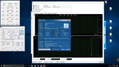

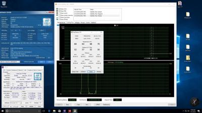

INFLAMESGOHAN Σεπτέμβριος 2, 2016 Author #9 Σεπτέμβριος 2, 2016 Επαιζα πριν καμια ωρα ονλινε ολα στοκ και τπτ απολυτως απο freezes ,Απλα μου κανει εντυπωση και στα win7 k win10 μου κανει το ιδιο με τις τασεις. To vid k Vcore καταλαβα που εγραψες τι σημαινουν Θα δοκιμασω στα 4.4 με ρευμα 1.24 χωρις χmp θα το βαλω Manual 2666 και θα βαλω aida απο πισω για κανα μισαωρο να δω αμα θα κολλησει και κανα παιχνιδι. θα σου ανεβασω και φωτο πριν το τεστ να δεις τα ρευματα πως θα μου τα δειχνει εδω με 4.4

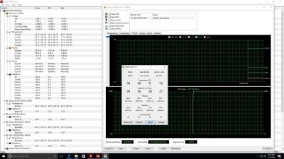

Petrossortep Σεπτέμβριος 2, 2016 #10 Σεπτέμβριος 2, 2016 (edited) Αυτό πρέπει να δεις. Κοίτα τις πληροφορίες για τα φαν και το ξεχωριστό group τάσεων με Vcore στην αρχή. Αυτά σου έφαγε το suite. Βγάλε και ξαναβάλε το hwmonitor. κάνε και restart αν χρειαστεί. Δεν πρέπει να μείνει ίχνος από το suite. Έγινε επεξεργασία Σεπτέμβριος 2, 2016 από Petrossortep 1
