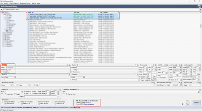

Alkis28 Αύγουστος 19, 2016 Author #6 Αύγουστος 19, 2016 16 hours ago, Wizard! said: Τις οδηγίες τις διάβασες ή το έβαλες copy/paste ; Διάβασα τα πάντα και νομίζω οτι τα βάζω σωστά ... κοίτα όμως τί μου βγάζει...
Wizard! Αύγουστος 19, 2016 #7 Αύγουστος 19, 2016 12 minutes ago, Alkis28 said: Διάβασα τα πάντα και νομίζω οτι τα βάζω σωστά ... κοίτα όμως τί μου βγάζει... Μπορείς να βάλεις σε μεγαλύτερη ανάλυση μόνο το κομμάτι που αναφέρει το RegEx ; Δε φαίνεται καλά τι λέει. Κι αν μπορείς σώσε το σαν PNG/GIF όχι JPG.
Alkis28 Αύγουστος 19, 2016 Author #8 Αύγουστος 19, 2016 3 minutes ago, Wizard! said: Μπορείς να βάλεις σε μεγαλύτερη ανάλυση μόνο το κομμάτι που αναφέρει το RegEx ; Δε φαίνεται καλά τι λέει. Κι αν μπορείς σώσε το σαν PNG/GIF όχι JPG.
Wizard! Αύγουστος 19, 2016 #9 Αύγουστος 19, 2016 Κάνοντας copy/paste αυτά που σου έγραψα παραπάνω, μέσα στο quote, παίζει κανονικά όπως βλέπεις. Μήπως έχεις παλαιότερη έκδοση;
Alkis28 Αύγουστος 19, 2016 Author #10 Αύγουστος 19, 2016 ναι έχω πιο παλιά έκδοση. Θα δοκιμάσω την καινούρια να δω.
Alkis28 Αύγουστος 19, 2016 Author #11 Αύγουστος 19, 2016 οκ αυτό ήταν. έφταιγε η έκδοση του util ! Thanks a lot ! 2
