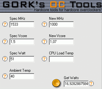

apocalypse Μάρτιος 18, 2005 #5 Μάρτιος 18, 2005 Μάλλον απαισιόδοξος ήμουν με τα 20Watt.Έκανα μια γρήγορη δοκιμή και ο 1800+ TbredB δεν είχε πρόβλημα να δουλέψει στο 1Ghz με 1.07Volt (1.1 από το bios της NF7-S).Εκεί καίει περίπου 12Watt...Λογικά , με τόσο λίγα watt , θα μπορεί να ψυχθεί χωρίς ανεμιστήρα.
apocalypse Μάρτιος 18, 2005 #7 Μάρτιος 18, 2005 Παράθεση Αρχική απάντηση από Shadow Hunter [Σήμερα, στις 19:55] Ατιμο κομμα...17w εισαι. Try again

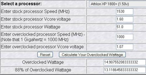

Shadow Hunter Μάρτιος 18, 2005 #9 Μάρτιος 18, 2005 Λεει στην εικονα σου Athlon XP 1800+(1.50v), αλλα stock voltage εχεις 1.60...
apocalypse Μάρτιος 18, 2005 #10 Μάρτιος 18, 2005 Είναι DUT3C , 1.6Vcore default στα ίδια Watt με τους DLT3C (που είχαν 1.5V).Οπότε στο υπολογισμό βάλε default Vcore = 1.6Μόνο που μ'αυτά και μ'αυτά νομίζω πως βγήκαμε λιγάκι off topic.
Shadow Hunter Μάρτιος 18, 2005 #11 Μάρτιος 18, 2005 Στο υπολογιζει λαθος ομως γιατι τα 51w στα βγαζει με 1.5v. Δεν πειραζει, σχετικα με το θεμα ειναι. Βλεπει και νουμερα ο Snips απο watt με AXP ThoroughbredB. Θα τσεκαρω αργοτερα να δω ενας Athlon 2400+ mobile στα ποσα Mhz θα ειναι σταθερος με max 20w για να σκεφτει και το ενδεχομενο της παθητικης ψυξης.
apocalypse Μάρτιος 18, 2005 #12 Μάρτιος 18, 2005 Θεωρητικά όλοι οι TbredB στα x mhz με y τάση θα πρέπει να βγάζουν τα ίδια watts.Με τα calculators αλλάζει ανάλογα με τον επεξεργαστή , βάζοντας 1700+ με 1.5V μου βγάζει πολύ απαισιόδοξη πρόβλεψη.Σύμφωνα με την AMD (έχω τα .pdf) οι 1800+ με 1.5V και 1.6V έχουν ίδια κατανάλωση.Οπότε μάλλον μέσο όρο έβγαλε η AMD...Τέλος πάντων τι 13 τι 17 πάλι είναι πολύ λίγο.Δεν δοκίμασα αν αντέχει και άλλα mhz με ίδιο Vcore , απλά έκανα μια γρήγορη δοκιμή.Έτρεξα 3 φορές το pifast... 130 sec η κάθε μια....
