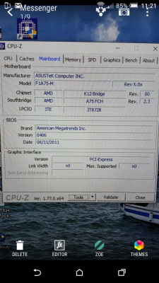

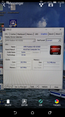

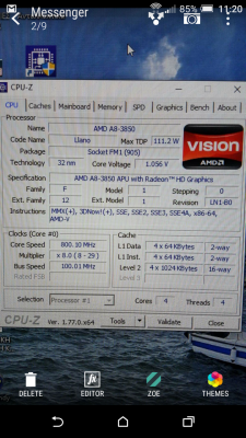

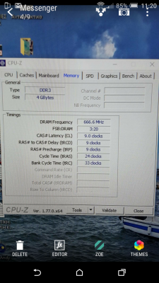

FANISTELROOY Δημοσιεύτηκε Αύγουστος 9, 2016 #1 Δημοσιεύτηκε Αύγουστος 9, 2016 Χαιρετώ την παρέα. Φίλος μου ψάχνει να πάρει μια κάρτα γραφικών γιατί είναι με την ενσωματωμένη του επεξεργαστή a8-3850 και πλέον δεν τον καλύπτει. Τι προτείνετε ώστε να μην δώσει λεφτά τσάμπα αν δεν σηκώνει ο επεξεργαστής? Η αγορά θα γίνει από πλαίσιο λόγω δωροεπιταγής. Θα αγοραστεί επίσης και μνήμη καθώς έχει μόνο 4GB. Παραθέτω screenshot.
