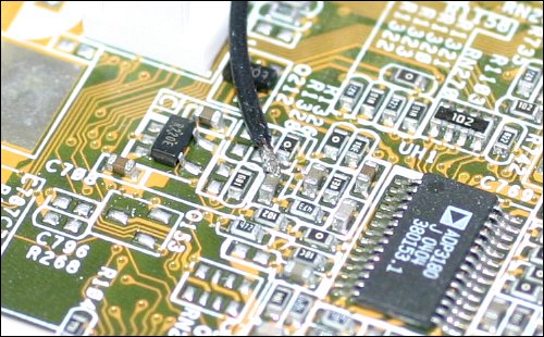

Qlim4X Απρίλιος 22, 2005 #41 Απρίλιος 22, 2005 ρε δοκτορα να σε ρωτισο το Vmem mod μεχρι ποσο ρευμα δινει??? και το Vdrop, Vcore το ιδιο δεν ειναι???
doctor Απρίλιος 22, 2005 Author #42 Απρίλιος 22, 2005 λοιπόν..... το Vmem εμένα δίνει 3,24 Volt max (πολύμετρο ) στην 3,3 έχω 3,32 (αν θυμάμαι καλά ...με tagan 480-U01) το Vcore και το Vdrop είναι η μέρα και η νύχτα! το Vdrop όπως θα γνωρίζεις ....χρησιμεύει γιατί ελαττώνει το undervoltage σε load...εγώ ρυθμίζω την μεταβλητή αντίσταση στα 2,5 khom περίπου (ενώ συνήθως προτείνουν 27 khom η 28 khom) γιατί παρατήρησα ότι ναι μεν στις χαμηλές τάσεις (1,50 -1,55Volts) σταθεροποίειται η τάση αρκετά καλά με τιμές αντίστασης στα 27 khom η 28 khom αλλά στις υψηλες τάσεις πάνω από 1,6 Volt παρατήρησα ότι καλύτερη σταθεροποίηση γίνεται με τιμή αντίστασης στα 2-2,5 khom) ..... αυτά από την δική μου μητρική και την δική μου εμπειρία! τώρα το Vcore mod σου δίνει την δυνατότητα να δώσεις στον prescott πάνω από 1,6 volts που δεν σε αφήνει το bios πχ εχω ρυθμίσει την μεταβλτή αντίσταση στα 22 khom και από bios βάζω 1,54 Volts οπότε η πραγματική τάση είναι 1,72 Volts! (μείωνοντας την αντίσταση ....ανεβαίνει η τάση!) ......οι φωτογραφίες είναι από την μητρική μου και νομίζω είναι πολύ κατατοπιστικες!
Qlim4X Απρίλιος 22, 2005 #43 Απρίλιος 22, 2005 μπορεις να διξεις ξανα λιγο πιο αναλιτικα τα mod για το Vcore kai Vdrop που ακριβως γινοντε οι κολισεις κτλ κτλ
doctor Ιούνιος 1, 2005 Author #44 Ιούνιος 1, 2005 μιά πιο αναλυτική εικόνα για το Vcore mod για P4C800 {υπάρχει και εναλλακτικό σημείο (point A ) εκτός του pin 8 } ....τωρα με το CT479.....σίγουρα κάποιοι θα το χρειαστούν........

doctor Ιούνιος 6, 2012 Author #50 Ιούνιος 6, 2012 επειδή η μητρική της υπογραφής χρησιμοποιείται σε καθημερινη βάση από το 2004 και μετά, στην πορεία των χρόνων έκανα μια σημαντική διαπίστωση.που πιστεύω πρέπει να αναφερθεί .Παρατήρησα ότι περνώντας τα χρόνια καθως η μητρική δούλευε καθημερινά κλοκαρισμένη για συγκεκριμένες τιμες Vcore από το bios ενω το σύστημα ήταν σταθερό ( το δοκίμαζα πάντα με διπλό superpi 32M ) στο πέρασμα του χρόνου έπρεπε να ανεβάζω το Vcore για να εξασφαλίζω σταθερότητα... Δηλαδή ενω ήταν stablos στα 3800 mhz με Vcore 1,4 volt και πάντα με την ιδια υδρόψυξη μετά από τόσα χρόνια για να εξασφαλίσω σταθερότητα στα 3800 έπρεπε το Vcore να είναι στο 1,52 volt!!! Όπου μια μέρα κάηκε το βύσμα το τετραπινο που τροφοδοτούσε τον P4 και αναγκάστηκα να το αλλάξω . Ξεκόλλησα το παλιό και κόλλησα ένα που έβγαλα από αλλη χαλασμενη μητρική και δούλεψε....Μετά από 3 μήνες λειτουργίας το βύσμα ξανακάηκε είχαν μαυρίσει οι μεταλικες επαφές οπότε το ξεκόλλησα από την μητρική και κολλησα στη θέση του 4 χοντρά καλώδια και τα συνέδεσα με το τροφοδοτικό με τις γνωστές κλέμες και από τότε το σύστημα δουλεύει σταθερά με ελάχιστο Vcore.....σε σχέση με παλιότερα....:fun: http://www.freeimagehosting.net/t/ukerf.jpg' alt='ukerf.jpg'>
