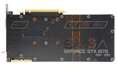

idonthave Οκτώβριος 29, 2016 Author #211 Οκτώβριος 29, 2016 Η κάρτα που έχω (1070ftw) είναι με samsung μνήμες και απ'την αρχή την έχω με custom profile (ξεκινάνε τα fan από 36C και max % φτάνουν μέχρι 60%). Αγόρασα ένα ψηφιακό θερμόμετρο για να ελέγξω τις θερμοκρασίες στα σημεία που είναι τα vrm's, μιας και δεν υπάρχει κάποιος άλλος τρόπος να τις δούμε. Έτρεξα 4 φορές το heaven benchmark με +80 στο πυρήνα και +500 στις μνήμες. Μέγιστη θερμοκρασία στην κάρτα 60C. Παρακάτω οι μετρήσεις που πήρα όσον αφορά τις θερμοκρασίες που είναι τα vrm's μέσα στα όρια των κίτρινων γραμμών αλλά και θερμοκρασίες σε διπλανά σημεία. *Προτού κάνω τις μετρήσεις έλεγξα το θερμόμετρο για τυχόν αποκλίσεις, η απόκλιση που έχει είναι -2C με -1,5C από την πραγματική θερμοκρασία. Για παράδειγμα μέτραγε 30C ενώ κανονικά είναι 32C. Παραπάνω οι θερμοκρασίες έχουν μπει όπως έπρεπε να δείχνει κανονικά. Αυτές τις μετρήσεις κατάφερα να πάρω και το 60άρι είναι το μέγιστο που μέτρησα. 7
panoc Οκτώβριος 29, 2016 #212 Οκτώβριος 29, 2016 Μετρησες τη θερμοκρασια του Backplate που δεν εφαπτεται με τη καρτα. Κανονικα θα επρεπε να μετρησεις χωρις αυτο το ιδιο το Pcb.
idonthave Οκτώβριος 29, 2016 Author #213 Οκτώβριος 29, 2016 On 29/10/2016 at 6:56 ΜΜ, το μέλος panoc έγραψε: Μετρησες τη θερμοκρασια του Backplate που δεν εφαπτεται με τη καρτα. Κανονικα θα επρεπε να μετρησεις χωρις αυτο το ιδιο το Pcb. Expand Αν παρατηρήσεις στην φώτο κάποιες μετρήσεις είναι στην σήτα, η δέσμη μετρούσε πάνω στο pcb. Να βγάλω το backplate χωρίς λόγο μέχρι να ξεκαθαρίσουν τα πράγματα δεν το κάνω, επειδή όμως διάβαζα στο forum της evga ότι μέχρι και στο backplate υπήρχε μεγάλη θερμοκρασία, αλλά ήθελα να δω και τις θερμοκρασίες έχει η δικιά μου κάρτα ώστε να έχω μια εικόνα.
