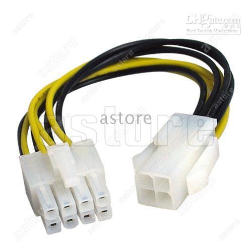

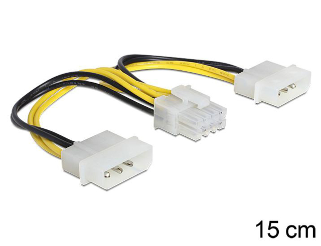

stratigos24 Δημοσιεύτηκε Ιούλιος 12, 2016 #1 Δημοσιεύτηκε Ιούλιος 12, 2016 (edited) Φίλος μου έχει θέμα με τον υπολογιστή του και θέλει να δει αν το πρόβλημα είναι στο τροφοδοτικό του (xfx 550 pro) ή η μητρική του ( 970a ud). Επεξεργαστή έχει έναν 8320. Η μητρική του θέλει 8pin στον επεξεργαστή και δεν βρίσκει άλλο τροφοδοτικό με 8pin για να κάνει τη δοκιμή. Ένας φίλος του έχει ένα thermaltake tr-2 550w pp που έχει 4pin μόνο. Τί θα ήταν προτιμότερο να χρησιμοποιήσει για να βγάλει 8pin, ένα ''2 molex to 8 pin'' ή ένα ''4 pin to 8 pin''? Έγινε επεξεργασία Ιούλιος 12, 2016 από stratigos24

stratigos24 Ιούλιος 12, 2016 Author #3 Ιούλιος 12, 2016 Έχω την εντύπωση ότι κάνει για τη μητρική και το πρώτο (2molex σε 8pin). Το να συνδέσει το 4πινο σκέτο στην 8πιν υποδοχή της μητρικής για τον επεξεργαστή, θα είχε ουσία? Βλέπω ότι το κάνουν μερικοί, απλά δεν ξέρω αν θα είναι ασφαλές για τον 8320 του. Όσον αφορά το 6pin το χρειάζεται, γιατί η κάρτα γραφικών του πέρνει 2 τέτοια 6pin. Θέλει μόνο να δοκιμάσει ένα άλλο τροφοδοτικό (όχι για να το αφήσει πάνω δηλαδή και να λειτουργεί τον υπολογιστή) για να δει αν θα ανοίξει ο υπολογιστής, γιατί αν δεν ανοίξει πάλι, θα καταλάβει ότι είναι θέμα μητρικής, ώστε να την πάει στο κατάστημα με την εγγύηση της, μιας και είναι ακόμα σε ισχύ.
idonthave Ιούλιος 12, 2016 #4 Ιούλιος 12, 2016 Παράθεση Έχω την εντύπωση ότι κάνει για τη μητρική και το πρώτο (2molex σε 8pin). υπάρχει και για κάρτα γραφικών γι'αυτό το αναφέρω, αν το παραπάνω είναι για την μητρική και θέλει να κάνει δοκιμή οκ λογικά θα κάνει.
stratigos24 Ιούλιος 12, 2016 Author #5 Ιούλιος 12, 2016 Το να μπει σκέτο το 4πινο του τροφοδοτικού στο 8πινο της μητρικής να το αποκλείσουμε?
idonthave Ιούλιος 12, 2016 #6 Ιούλιος 12, 2016 Για αρχή αν κατάλαβα καλά αν θέλετε να δοκιμάσετε το 4pin του thermaltake όχι, μπορείς να το δοκιμάσεις.

idonthave Ιούλιος 12, 2016 #8 Ιούλιος 12, 2016 (edited) πριν 56 λεπτά, το μέλος stratigos24 έγραψε: Το να μπει σκέτο το 4πινο του τροφοδοτικού στο 8πινο της μητρικής να το αποκλείσουμε? στην περίπτωση που δεν δουλέψει με σκέτο το 4pin, δοκιμάστε και με τον αντάπτορα. @stratigos24 Επίσης γιατί δεν δοκιμάζετε το xfx σε άλλο υπολογιστή απ'το να μπλέκεται με αντάπτορες κτλ. Έγινε επεξεργασία Ιούλιος 12, 2016 από idonthave 1

TopCLR Ιούλιος 12, 2016 #10 Ιούλιος 12, 2016 Αν θέλει μόνο να δοκιμάσει την μητρική, εφόσον ο 8320 είναι σε στοκ (και η κάρτα γραφικών επίσης) μπορεί να δοκιμάσει με το Thermaltake και ας έχει 4pin για τον επεξεργαστή. Μια-δυο σωστές εκκινήσεις αν κάνει θα ξέρετε πως το πρόβλημα είναι το XFX (μιας και με αυτό δεν ξεκινάει). Δεν χρειάζετε να το στρεσάρετε για να βεβαιωθείτε (και να φοβηθήτε για το Thermaltake). Απλά θα βάλετε το 4pin στο μισό του 8pin που ταιριάζει. 1
stratigos24 Ιούλιος 13, 2016 Author #11 Ιούλιος 13, 2016 (edited) Λοιπόν τα νέα: Έβαλε πάνω το thermaltake με το 4πινο του μόνο στον επεξεργαστή και ο υπολογιστής άνοιξε κανονικά (και ρεύμα ερχόταν και από τα usb της μητρικής όταν ήταν σβηστός ο υπολογιστής ..σε mouse, usb που φορτίζει το κιν..). Έκανε 1-2 restart μια χαρά. Τον έκλεισε και 2-3 φορές και τον ξανα άνοιξε και πάλι οκ. Μετά λέει θα το αφήσω κανα 20λεπτο σβηστό (με το κουμπί του τροφοδοτικού στο on) και θα το βάλω πάλι μπρος. Στο 15λεπτο που περίμενε ακούστηκε ξαφνικά ένα τσαφ και έβγαλε καπνούς το thermaltake (κανας πυκνωτής?) και έβγαλε καπνούς το τροφοδοτικό... γίνονται αυτά?!?!? Τί σας έρχεται στο νου? Κάτι να πήρε μαζί του από τον υπολογιστή του από αυτό το τσαφ στο τροφοδοτικό παίζει? Έγινε επεξεργασία Ιούλιος 13, 2016 από stratigos24
