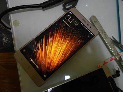

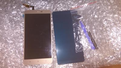

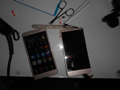

Μπήκε Ελλάδα η οθόνη. Οπότε λογικά αύριο θα την έχω στα χέρια μου και ελπίζω να πάνε όλα καλά. fingers crossed
Ξεχασα να το πω. Αλλαξα την οθόνη σε 13 λεπτά αυτή τη φορά :p
Ολα καλα και πάλι. Αυτή η οθόνη πάντως δεν εχει σχέση με τη προηγούμενη. Τα χρώματα είναι όπως πριν με τη μαμα και δεν εχω bleeding ΟΜΩΣ
Αν κάποιος θέλει να τη παραγγείλει θα πρέπει να ξέρει το εξής
ενω μέσα βάζουν από όλα όπως και βεντούζα που δεν μου είχαν από yesosomething δεν έχουν μέσα στη συσκευασία τη μαύρη λεπτή ταινία διπλής όψης που συγκρατεί την οθόνη πάνω στο σασί. Ευτυχώς μέσα στα τόσα εργαλεία μου και αναλώσιμα είχα και έκανα δουλειά.
Απλά σας το λέω για να μη μείνετε με τη χαρά την ώρα που πάτε να την εγκαταστήσετε. Κατά τα άλλα μένει να δω πόσο θα κρατήσει.

καλησπέρα,
επειδή μου έσπασε και εμένα η οθόνη πριν λίγες μέρες θα ήθελα να σε ρωτήσω, αυτή του vifocal  έχεις τώρα? σου έβγαλε κανένα πρόβλημα όπως η προηγούμενη?
Καλησπέρα ναι αυτή από vifocal έχω ακόμα και φτου φτου δεν έχω κανένα πρόβλημα.
Εκεί που έχω πρόβλημα ειναι στη μπαταρία που παράγγειλα από το ίδιο μαγαζί που στις πρώτες 10 φορτίσεις είχα τρελά πράγματα όταν έπεφτε κάπου στο 18-19%
Πλέον έχει στρώσει αλλά παραμένει το πρόβλημα ότι δε πάει 100% αν δεν αποσυνδέσεις και να ξανασυνδέσεις.
Η οθόνη είναι μια χαρά πάντως. Από όσο θυμάμαι έρχεται χωρίς ταινία διπλής όψης (δε θυμάμαι καλά γμτ) και θα χρειαστεί να βάλεις εσύ. Θέλει πολύ λεπτή.
