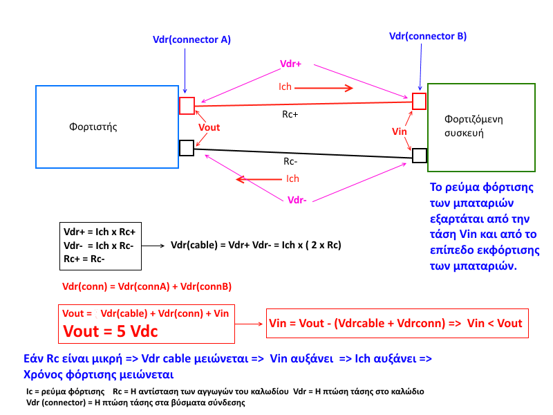

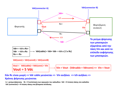

Έχω κι εγώ ένα τέτοιο μαραφέτι και το έχω δοκιμάσει σε άπειρους συνδυασμούς φορτιστή/καλωδίου/συσκευής και έχω καταλήξει ότι εάν δεν είναι της προκοπής το καλώδιο, δουλειά δεν γίνεται. Είχα πάρει ένα καλώδιο 10 ευρώ και με αυτό μου τερμάτιζε τα ονομαστικά mA των περισσότερων επώνυμων αλλά και <<ψεύτικων>> φορτιστών που δοκίμασα.
Το πρόβλημα οφείλεται στην ποιότητα των καλωδίων, τόσο όσο αφορά στη διατομή των αγωγών τους, όσο και στην ποιότητα κατασκευής των ακροδεκτών τους (ή των αντίστοιχων ακροδεκτών των συσκευών) στο παρακάτω σκαρίφημα φαίνεται ο λόγος:
Ο φορτιστής δεν μπορεί να υπερβεί για λόγους ασφάλειας τα 5Vdc και έτσι ένα κακό καλώδιο ,ή ένα κακό βύσμα, "κλέβει" τάση που κανονικά θα πήγαινε στην φορτιζόμενη συσκευή !
Έτσι το ρεύμα φόρτισης παραμένει χαμηλότερο από το ότι είναι εφικτό, και η φόρτιση γίνεται βραδύτερη!
