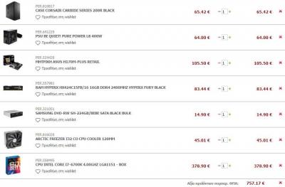

On 6/28/2016 at 6:54 ΜΜ, το μέλος lamesaint έγραψε:
α) Το μηχάνημα αρχικά είναι για δουλειά γραφείου, μετά για gaming , video editing (με αγορά κάρτας γραφικών αργότερα).
@Oric ,  Θελει να κανει OC , θελει να παρει καρτα γραφικων , και θελει να εχει headroom στο κουτι που θα επιλεξει. Τον περιοριζουν το 200r, καθως και η Η170 μητρικη.
Το τροφοδοτικο δε το σχολιαζω :p (λεει οτι αργοτερα θα παρει καρτα γραφικων , δε νομιζω οτι αρκει το 400ρι της be quiet- ακομη και αν δε θα φτανει τα 400W load πρεπει να εχει λιγο αερα το τροφοδοτικο).
Καλος ο συνδιασμος με τον 6700Κ , αλλα δε "τον παιρνει" δυστυχως. Βεβαια μονο ο ιδιος ξερει ;) Συμφωνω με τις μνημες , ειναι οι πιο vfm (και κανουν και κανα 15ρι λιγοτερο απο αλλα μαγαζια - αλλα κιτρινο εισαι ,με ενα υπολογισμο τα ιδια υποσυστηματα θα βγουνε 70€ φθηνοτερα απο αλλου, και βγαλε τα μεταφορικα, ειναι κανα 50ρικο).

Τι εννοεις με το 2Χ5.25 εξωτερικα; USB θα εχει μπολικες το κουτι καθως και η μητρικη, αν εννοεις αυτο. Δες και αυτη τη συνθεσουλα. Αν σε ενδιαφερει usb 3.1 στη μητρικη, παιρνεις μια asrock extreme 4 z170 ας πουμε με κανα 30ρι πανω. Δηλαδη αυξανεις το μπατζετ κατα ενα 50ρικο και εισαι τζετ. Η παιρνεις μια της Gigabyte (που δε θα την προτεινα) την πιο φτηνη ζ170 με usb 3.1 (3.1 type-c - την ελλειψη δηλαδη-  εννοουμε, οχι το type-a που εχουν πολλες μητρικες - το οποιο ειναι ιδιο με το usb 3.0).

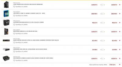

Στα χρήματα λέει 750€, μπορεί το ταβάνι του να ήταν 700€ αλλά όπως λες μπορεί να μπορεί να διαθέσει κι άλλα 50€ και να πάει στα 800€, αυτός ξέρει καλύτερα.
Στο κουτί από 65€ πήγε στα 100€ (σ'αυτά τα χρήματα ας τα δώσει για το enthoo pro).
Συνθέσεις σ'αυτά τα χρήματα μπορούμε να βγάλουμε αρκετές με i5 ή i7 ανάλογα και τι θα μπει μέσα.
Οπότε γνώμες θα πούμε θα κρίνει και θα πάρει.
έβαλα του κουτάκι που ήθελε ο ts,
hdd 4→3.5 +1 ακόμα στην 5.25 με βάση, έχει επιπλέον τις άλλες 2→5,25 και 2 θέσεις για 2.5.
* οι τιμές στις μνήμες αυξήθηκαν

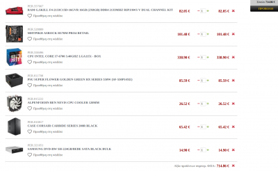

άλλη μια σύνθεση, με το leadeax gold →750€,
