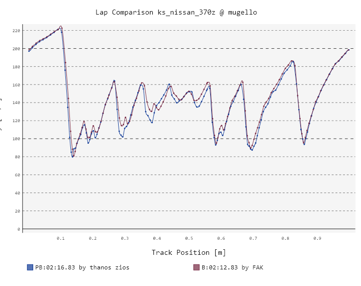

thazio Ιούνιος 27, 2016 #26 Κοινοποίηση Ιούνιος 27, 2016 Πραγματικά με έχει πιάσει απογοήτευση... Ρε μάγκες, εντάξει περίπου 1.5 με 2.5 sec ψιλοκαταλαβαίνω που τα χάνω και θα προσπαθήσω να ρίξω το 1.5 αλλά 4! τι να πω... κανένα βιντεάκι με τα πετάλια on ? (εντάξει μετά τον αγώνα εννοώ) Link to comment Share on other sites More sharing options...
liakjim Ιούνιος 27, 2016 #27 Κοινοποίηση Ιούνιος 27, 2016 πριν 6 λεπτά, το μέλος thazio έγραψε: Πραγματικά με έχει πιάσει απογοήτευση... Ρε μάγκες, εντάξει περίπου 1.5 με 2.5 sec ψιλοκαταλαβαίνω που τα χάνω και θα προσπαθήσω να ρίξω το 1.5 αλλά 4! τι να πω... κανένα βιντεάκι με τα πετάλια on ? (εντάξει μετά τον αγώνα εννοώ) Βασικά κοιτώντας εδώ βλέπεις που χάνεις. Ίσως να σήκωνες εσύ τον γύρο σου να σου έλεγαν τα παιδιά. Τρία πράγματα : 1. Παίξε με TC OFF (πάτα ctrl+T). 2. Επιβεβαίωσε από το pedal app ότι πατάει το γκάζι τέρμα (να ανάβει το πράσινο τετραγωνάκι πάνω από την πράσινη μπάρα του γκαζιού) 3. Και ότι δεν σου εμπλέκει ο συμπλέκτης ίσως από βρώμες. Βέβαια τα 2,3 δεν νομίζω ότι ισχύουν μιας κ βλέπω την τελική σου να είναι οκ. Επίσης μείωσε καμπερ. Στάλθηκε από το m2 note μου χρησιμοποιώντας Tapatalk Link to comment Share on other sites More sharing options...
uhu Ιούνιος 27, 2016 #28 Κοινοποίηση Ιούνιος 27, 2016 πριν 14 λεπτά, το μέλος liakjim έγραψε: Επίσης μείωσε καμπερ. Στάλθηκε από το m2 note μου χρησιμοποιώντας Tapatalk Μείωσε κάμπερ??? Εγω νόμιζα το αντίθετο ότι χρειάζεται. Για δώσε τα φώτα σου τώρα γιατί και πως γιατί και εγω στην κατοιγορία του thanou είμαι. Link to comment Share on other sites More sharing options...
liakjim Ιούνιος 27, 2016 #29 Κοινοποίηση Ιούνιος 27, 2016 Μείωσε σημαίνει προς το αρνητικό, προς τα αριστερά. Στάλθηκε από το m2 note μου χρησιμοποιώντας Tapatalk Link to comment Share on other sites More sharing options...
thazio Ιούνιος 27, 2016 #30 Κοινοποίηση Ιούνιος 27, 2016 (edited) Τέρμα αρνητικό το έχω. .. και για τα άλλα συμφωνώ πως δεν υπάρχει θέμα μάλλον.Το γκρι στο app τι ειναι; TC off έχω και αντε με τα δέλτα δοκιμάζοντας γραμμές να βρω άλλο 1.5 Έγινε επεξεργασία Ιούνιος 27, 2016 από thazio Link to comment Share on other sites More sharing options...

Lylankor Ιούνιος 27, 2016 #36 Κοινοποίηση Ιούνιος 27, 2016 Και το caster είναι ο λόγος που το τιμόνι είναι τόσο βαρύ!!! Μόνο που δε βάζουμε χέρι σε αυτό . @thazio από οτι έχω δεί προσωπικά, για να πας γρήγορα το συγκεκριμένο αυτοκίνητο πρέπει να υπολογίζεις το παραμικρό φρένο που μπορεί να πατάς παραπάνω και τα μέτρα που χάνεις χωρίς να επιταχύνεις γιατι απο επιτάχυνση δεν... και όλη η δουλειά είναι να κρατήσεις ταχύτητα. Πιο αναλυτικά: πέρα από τις 3 hairpins που μπαίνεις με trail braking, σε όλες τις άλλες στοφές η δουλειά γίνεται στο άφημα φρένου και turn-in χωρίς φένο-γκάζι μέχρι το apex και ιδανικά μετά τέρμα. Σε μερικές μάλιστα αντί να αφήσεις τελείως το γκάζι μπαίνει και με μισό γκάζι, αυτές είναι κυρίως στροφές που δε θέλει φρένο πριν. Τα slow in-fast out, fast in-slow out δεν του πολύ αρέσουν λόγω κακής επιτάχυνσης (τουλάχιστον οι γραμμές που μπορείς να παίξεις είναι πολύ πιο περιορισμένες), οπότε ο στόχος είναι να αυξήσεις την ελάχιστη ταχύτητα σε κάθε στροφή που ιδανικά είναι κοντά στο apex. Τέλος, το αυτοκίνητο στρίβει καλύτερα με 4 wheel drift όπως το έχω ακούσει (μικρή γωνία, στρίβεις με το τιμόνι σχεδόν ίσιο), αυτό με τη DFGT δεν το πολύ καταφέρνω (και κάνω αρκετές βόλτες στα χόρτα υπερδιορθώνοντας ), αλλά στο turn in και μέχρι προ apex και λίγο μεγαλύτερες γωνίες δε βλάπτουν αφού μπορείς να σκοτώσεις λίγη παραπάνω ταχύτητα χωρίς να θυσιάσεις πλευρική επιτάχυνση. Τουλαχιστόν αυτά μπορώ να πω από τις εντυπώσεις που μου έχει δώσει ως τώρα. 7 Link to comment Share on other sites More sharing options...

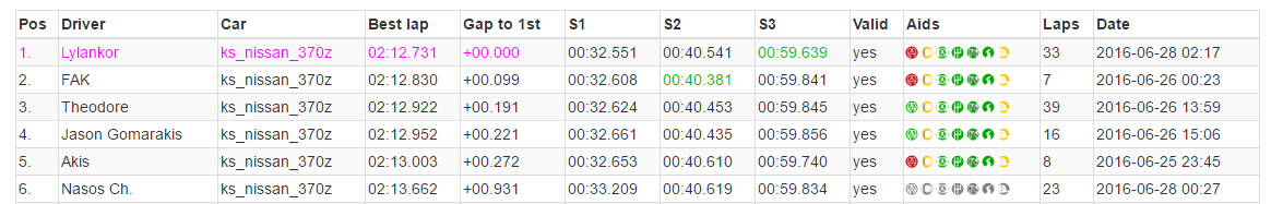

panosdimp Ιούνιος 28, 2016 #37 Κοινοποίηση Ιούνιος 28, 2016 Μπήκα κι εγώ χτες κι ευτυχώς ήταν ο spyder μέσα που μας έδωσε στοιχεία για το σετάπ, φυσικά εγώ σαν προβληματικός που είμαι ήθελα να το φτιάξω μόνος, τα αποτελέσματα γνωστά θέλει δουλειά. Από την άλλη δυστυχώς γιατί πέρασε κι ο Sosna την ύστερη εκείνη ώρα και έκανε κατι χρόνους εξωπραγματικούς που με έκαναν να νομίζω πως έφταιγε το σετάπ μου, νουμπιστικη σκέψη χαχαχ. Πως την πάει έτσι την κάσα ρε παιδιά, πολύ καλός κι ο spyder θα γίνει χαμός την Παρασκευή. Το πρόβλημά σας εκεί μπροστά λέγεται sosna σας προειδοποιώ, εγώ θα απολαύσω το ταξίδι σε μια πίστα που γουστάρω πολύ και από την οποία έχω καλές αναμνήσεις. 2 Link to comment Share on other sites More sharing options...
GoMaR Ιούνιος 28, 2016 #38 Κοινοποίηση Ιούνιος 28, 2016 μπα αργος ειναι ακομα Αλλα δεν τον φοβομαστε ολο και καπου θα βγει αλα "δεξια ρουδα στου χαντααακι" Περα απο την πλακα,ισως ειναι το μοναδικο street car που κατεβαζει ετσι χρονους απο το σεταπ. Link to comment Share on other sites More sharing options...
akis_z80 Ιούνιος 28, 2016 Author #39 Κοινοποίηση Ιούνιος 28, 2016 Μην ξεχνάτε το racedepartment, όλο και κάποιος θα έχει βάλει setup.. To συγκεκριμένο έχει Full camber όπως σωστά πρότεινε ο lylankor με πιέσεις τέτοιες ώστε όταν ζεσταθούν τα λάστιχα να έχουν όλα 35-36psi. 3 Link to comment Share on other sites More sharing options...
GoMaR Ιούνιος 28, 2016 #40 Κοινοποίηση Ιούνιος 28, 2016 (edited) Ξεχνατε κατι ομως.. αν υποθεσουμε πως παμε για Hotlap στον 2ο γυρο τοτε θελει αλλες πιεσεις απο αυτες του αγωνα γιατι ξεκινας κρυος και στο 1ο γυρο εχουν πιασει 35psi και οχι 36-37 που ειναι το ιδανικο. Ρε συ Ακη,με 30psi πως σου παει 36? εγω εχω 26 μπροστα αριστερα και πιανω 36 Έγινε επεξεργασία Ιούνιος 28, 2016 από GoMaR 1 Link to comment Share on other sites More sharing options...
